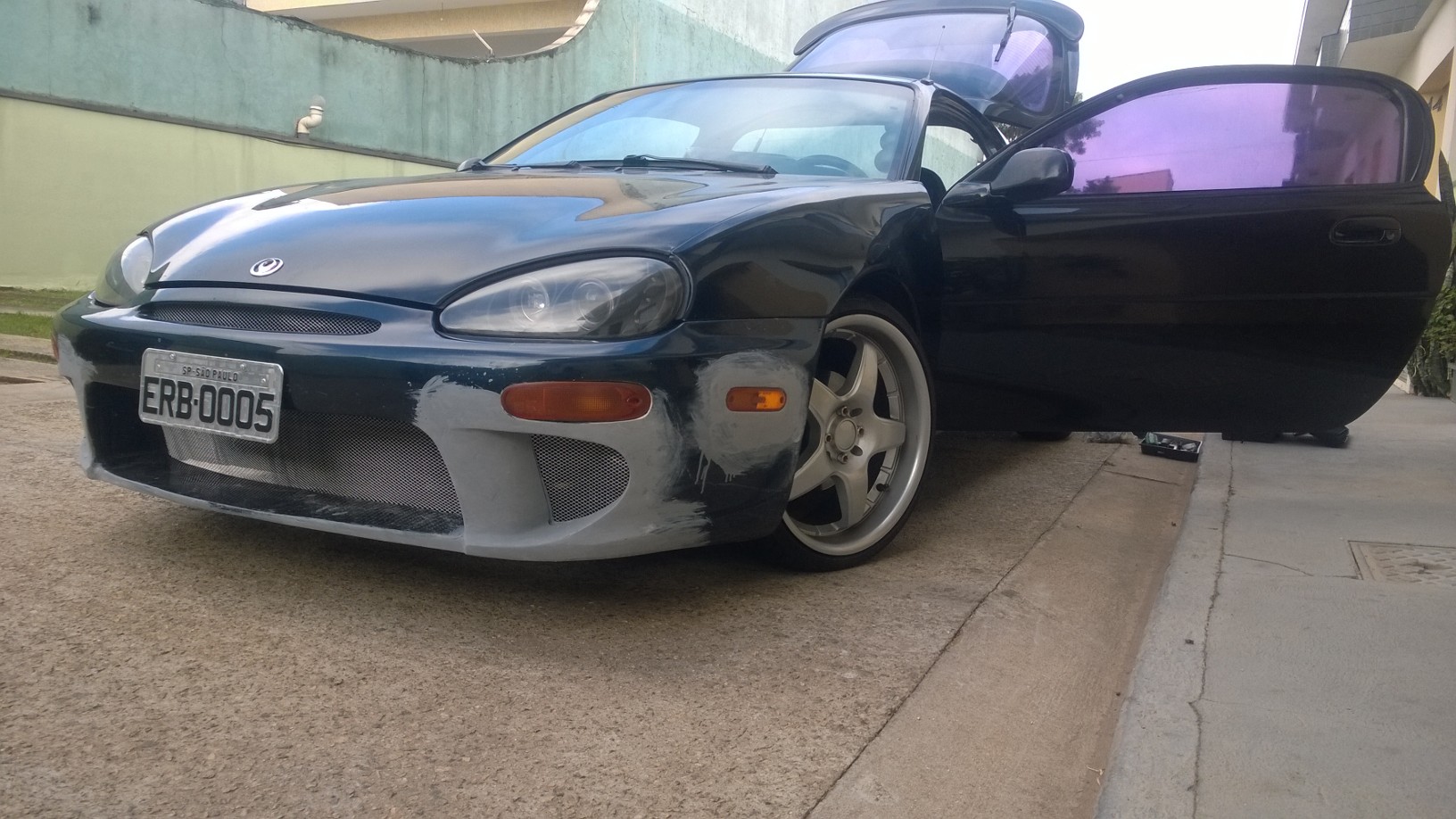

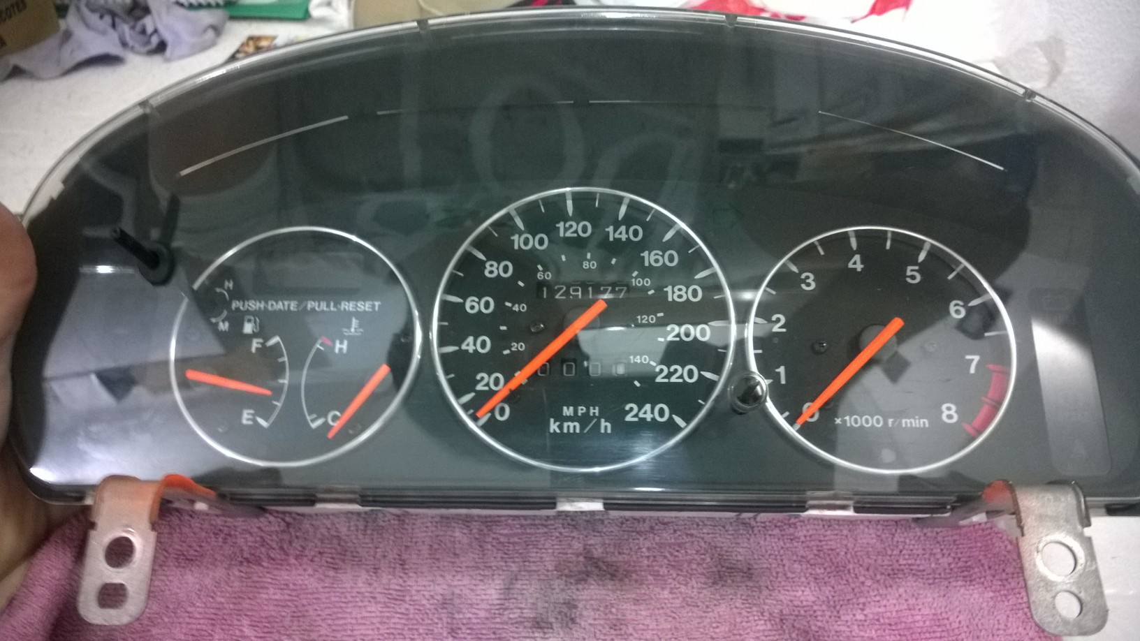

Algumas ups em andamento do MX V6..
Iluminação verde em Led
Painel em Led
Pintando os ponteiros e colocando Aros cromados
Para-choque Mazdaspeed

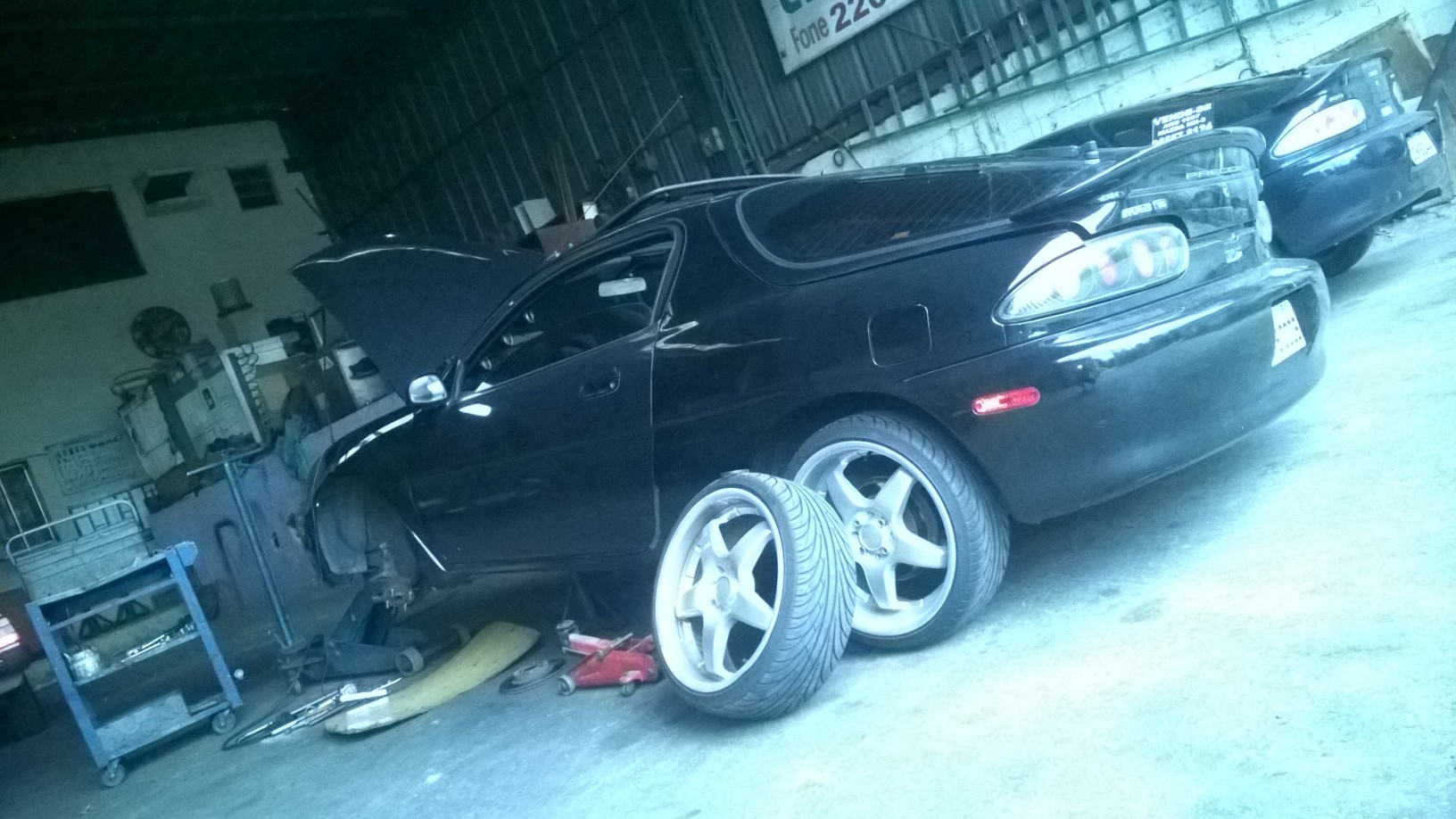

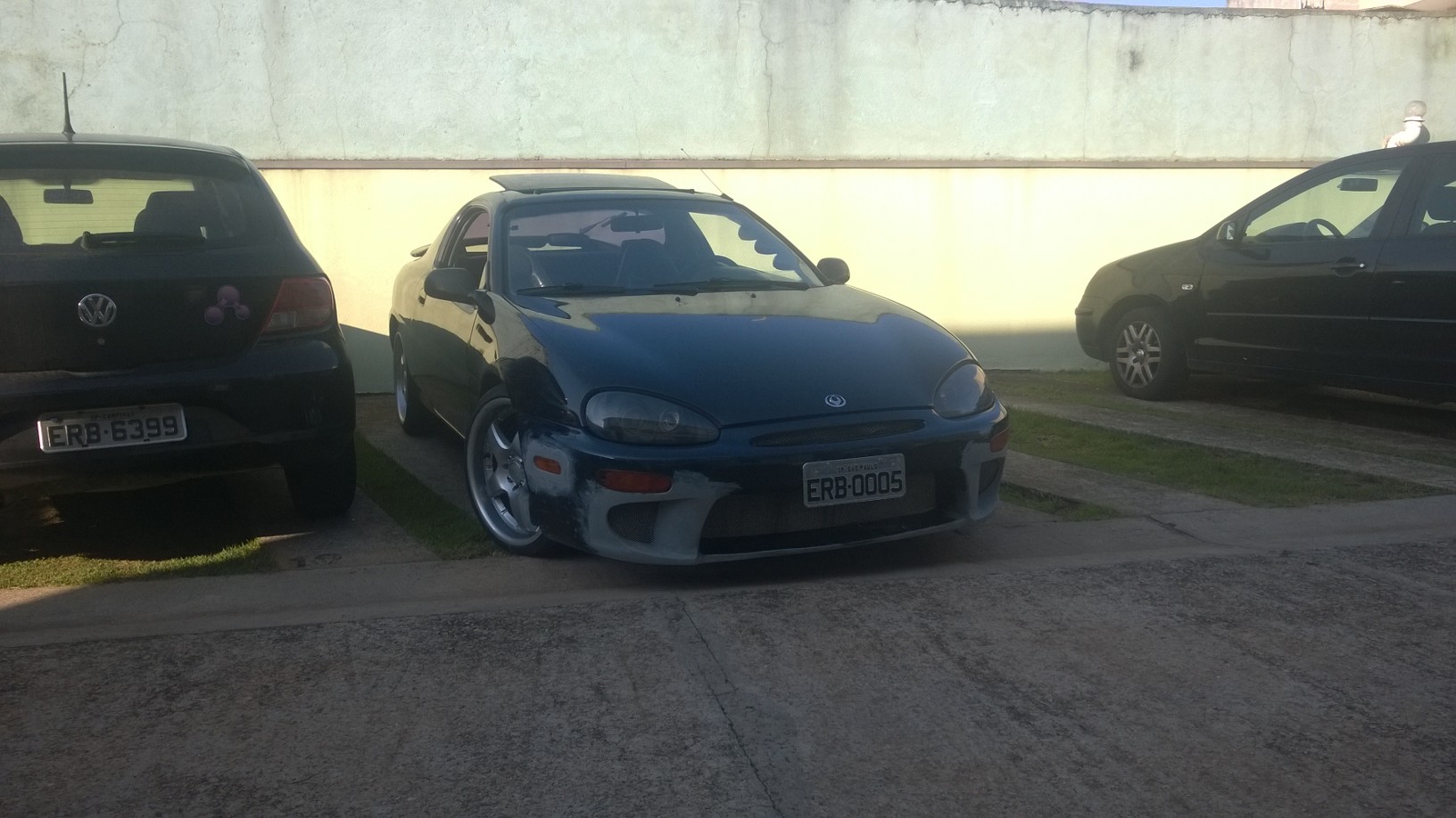

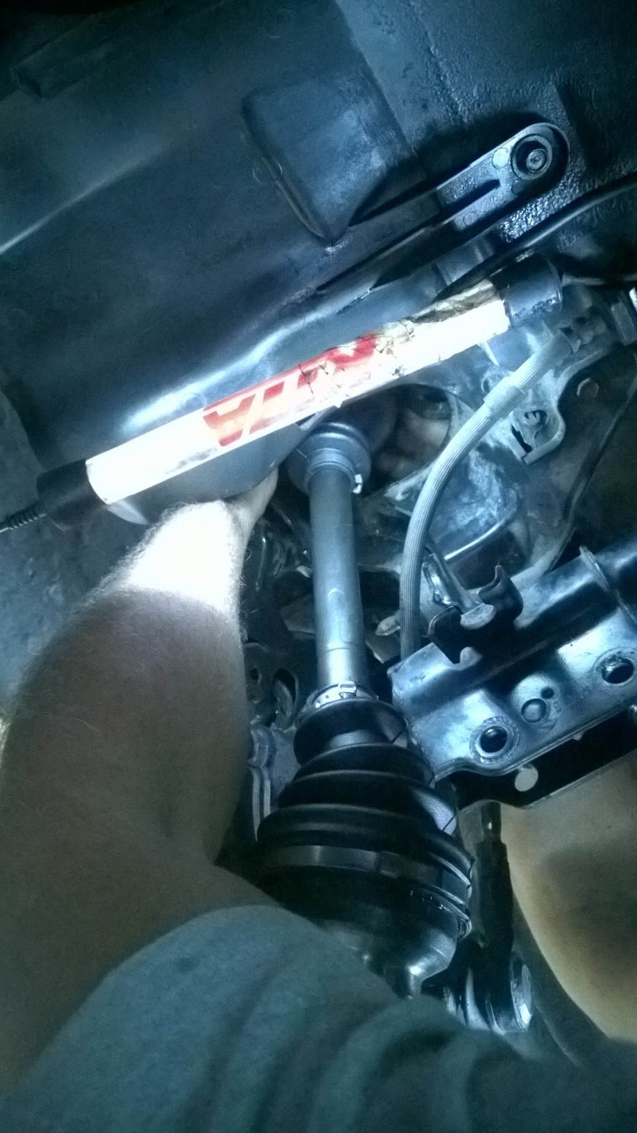

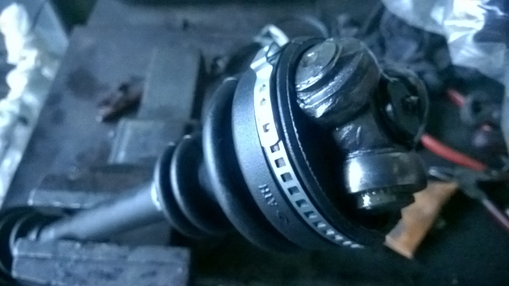

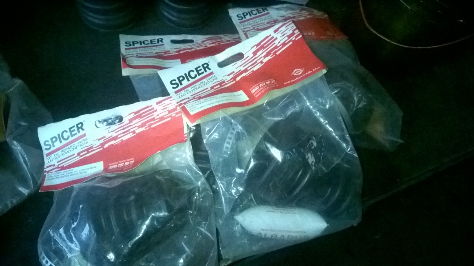

Algumas coisas que fiz no MX, o para-choque já havia pintado, mas as coifas são recente.
Trocando Coifas
Coifa Originail Spicer do Fiesta
Para-choque Pintado
Re: Alercs - Mx3 v6 1993
Mensagempor mx3black » Sex Fev 27, 2015 10:20 am
Essas coifas do fiesta servem perfeitamente no mx-3, já utilizei e exatamente esta marca, muito boas por sinal, recomendo.

Sensacional esse carro, parabéns. Também usei as mesmas coifas no meu, 100% compatíveis e qualidade de peça original.

o mais importante das coifas serem Spicer é a Graxa grafitada. é o que vai garantir que as homocinéticas durem bastante.

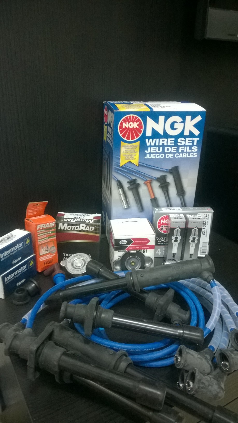

Mais algumas peças de reposição que chegaram..
Cabos de Vela-------------------------------------NGK
Velas BKR5E11------------------------------------NGK
Tampa do Radiador 0.9--------------------------MotoRad
Tampa de inspeção arrefecimento Selada-----Gates
Válvula PCV----------------------------------------FRAM
Bucha Válvula PCV-------------------------------Intermotor
