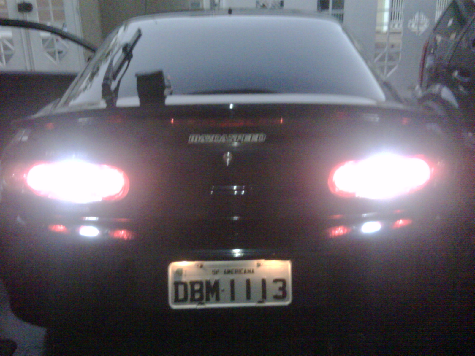

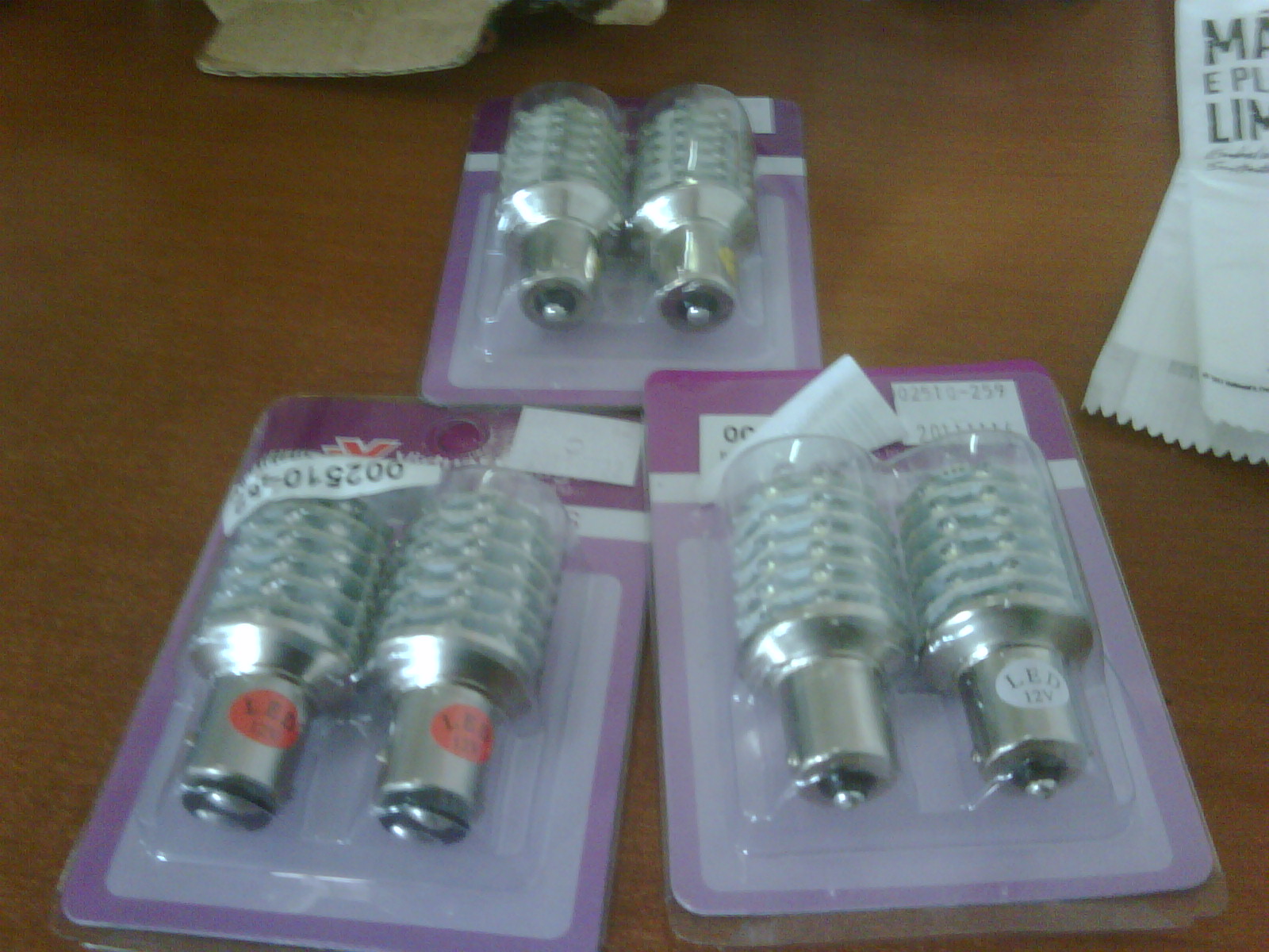

Mensagempor deepbluemx3 » Ter Abr 24, 2012 3:36 pm

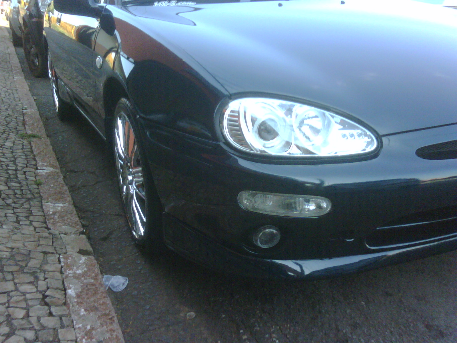

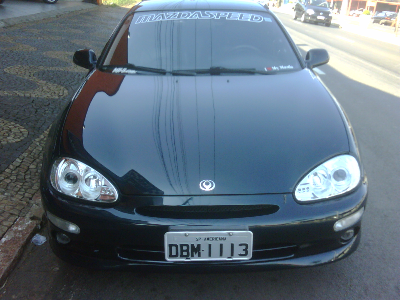

te 1-O tão esperado Projector chegou! E com ele os ajustes e instalação...

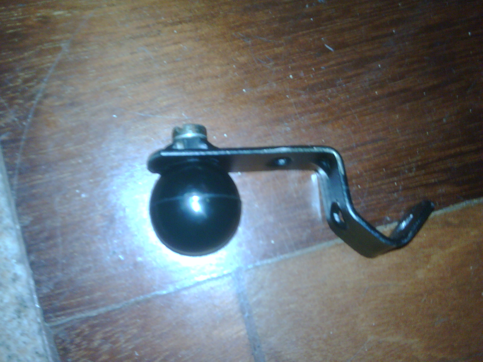

-Fiz um suporte com uma cantoneira e um batente rosqueado a uma porca soldada na cantoneira, prendi naquele parafuso que sai próximo à grade, e o farol ficou bem firme e alinhado.

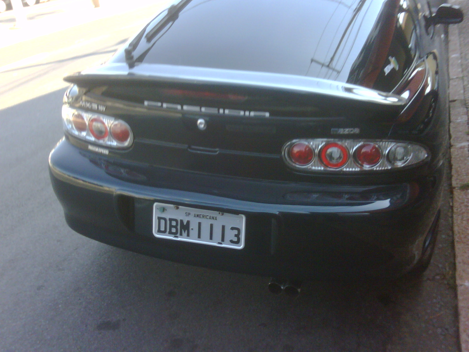

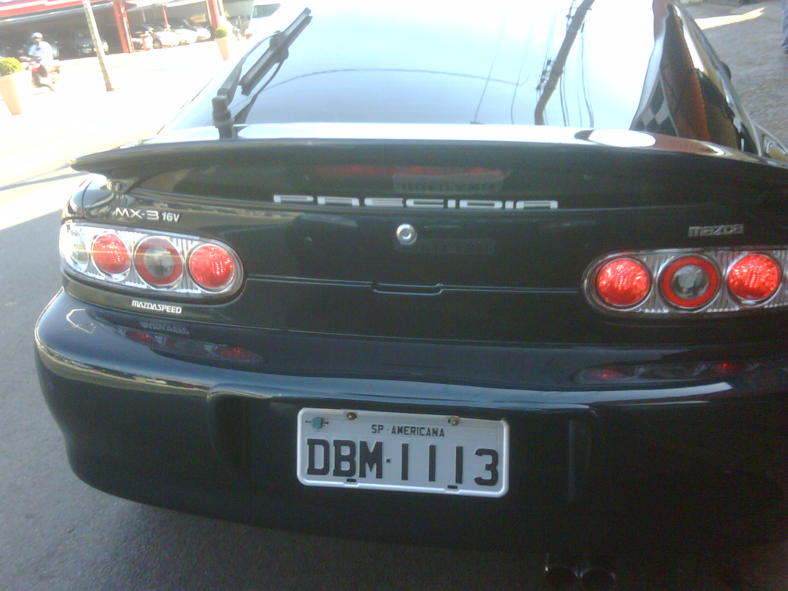

2-Lâmpadas 63 leds, Pisca, Ré, Lanterna e freios.
3-Adesivo como tributo à mais famosa versão do MX-3, a canadense PRECIDIA(Valeu Nikon!)
Com o adesivo anterior...
Lâmpadas 63 leds
Suporte com regulagem, deixa firme canto interno do farol

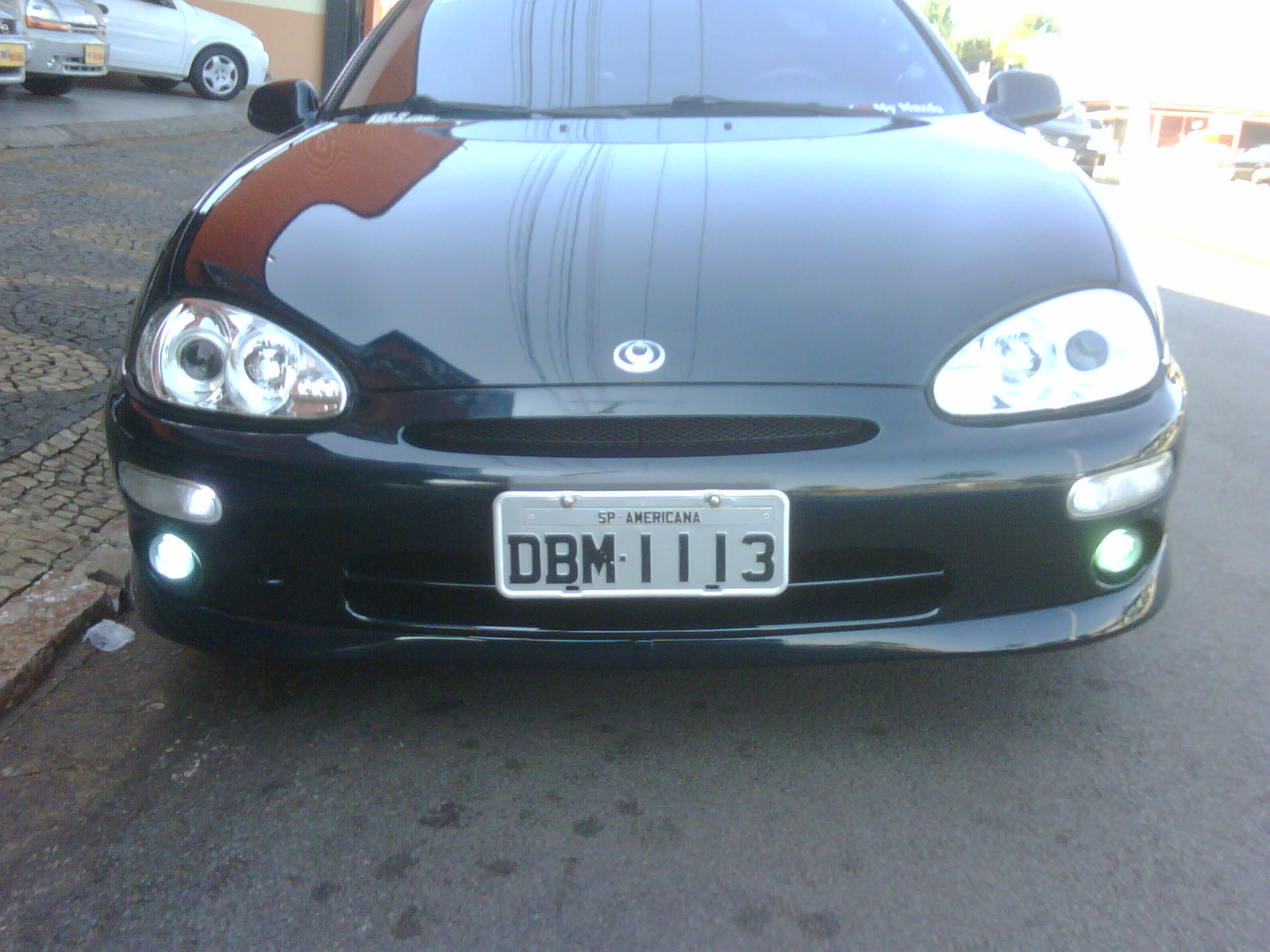

Vem cá, nos seus faróis de neblina você colocou xenon? Eu coloquei lampâdas super brancas no meu, mas ainda ficou amarelado, acho que vou colocar xenon.

Mensagempor deepbluemx3 » Ter Abr 24, 2012 4:55 pm
NiKoN escreveu:Ficou muitooo show, gostei das lâmpadas!!! ainda mais que o meu bebe muita bateria... hehe muito bonito mesmo deep parabéns!!!
-Valeu Nikon!
-Essas lâmpadas sáo show mesmo e não consomem qse nada, ressalva para a instalação dela no pisca, como o circuito do rele do pisca dos mxs mais antigo é RC,(resistor/capacitor)qdo vc substitui pelas de led, o pisca fica muito rápido, aí coloquei em paralelo, com cada lâmpada, um resistor de 6,8 ohms X 30W, e funfou legal. :D
-Instalei essas lâmpadas no MX do Aropeli e não precisou colocar os resistores, o dele é ano 1997...
franc escreveu:Show demais Deep!
O que já era bonito ficou ainda melhor! :D
-Valeu Franc!
-As halógenas nunca atingem a cor do Xenon, nas milhas eu tenho xenon de 6000k, combinam muito bem com os leds super-brancos!
