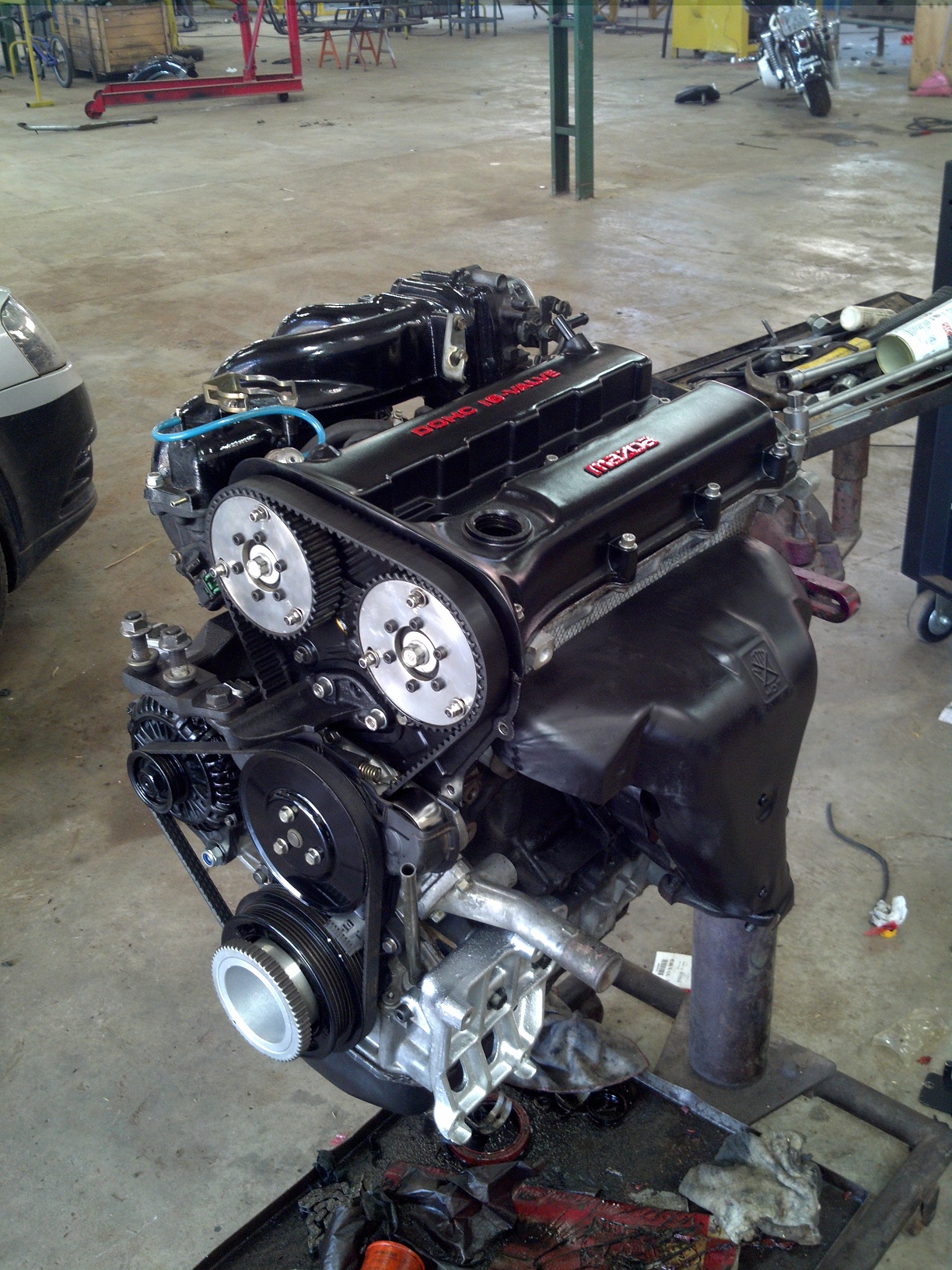

Mensagempor drigz » Qui Jan 30, 2014 11:33 pm
Dando um trato no motor (agora 00:30 hehehe)

Re: Adriano - MX3 Branco 1.6 16v
Mensagempor DanielDL » Sex Jan 31, 2014 10:43 am
Parabéns pelo carro, está ficando show, e é muito interessante essa questão da Mega Squirt, depois quero ver como vai ficar essa ignição sem distribuidor, já que este é um dos pontos fracos do carro original. Essa tampa de válvulas com abertura da correia dentada também ficou top!

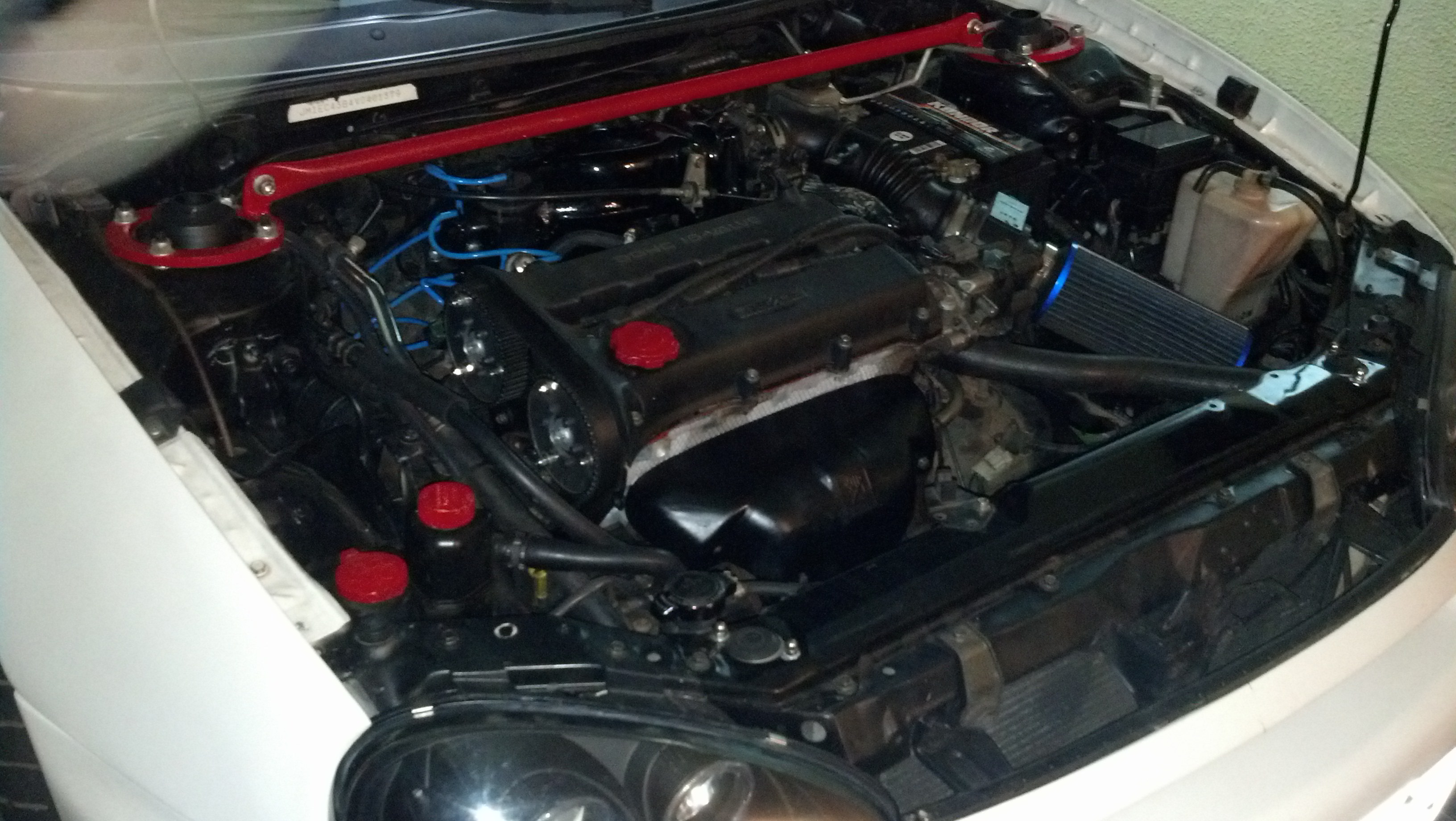

Mensagempor desordeiro » Ter Fev 25, 2014 5:24 pm
achei muito interessante a instalação do megasquirt, poderia postar mais detalhes sobre ela ??
com o megasquirt ocorrem explosões em alta rotações no escapamento e em reduzidas.. isso ocorre com o carro com motor stock ????
após a remoção do distribuidor e instalação da bobina, sentiu alguma melhora no desempenho e consumo ????
desordeiro
Mensagens: 141
Registro: 19/11/2013
Mensagempor drigz » Ter Fev 25, 2014 8:57 pm
Os spoilers foram pintados com tinta P.U. preto cadilac e as rodas com poliester Verde Twist
Não tenho as tais explosões que você se refere, e originalmente isso não ocorre também, se você se refere a função de launch control (de uma pesquisada no youtube) a mega faz também.
Em relação ao desempenho teve uma boa melhora, em relação ao consumo estou fazendo a média de 10km/l, ainda sem dedicar muito tempo ao acerto dos mapas de ignição e injeção, acredito que com um bom ajuste da pra fazer mais de 12km/l
A maior vantagem foi a retirada do distribuidor, resolvendo o problema que eu tinha de o carro falhar em baixas RPM's
A instalação da megasquirt foi bem tranquila, por enquanto estou usando o chicote original do motor, apenas desencapei os fios próximo ao módulo e fui puxando para o chicote da megasquirt.
Estou usando uma Megasquirt Mini-MS com processador MS1, mas pra quem pretende instalar a ms recomendo uma Megasquirt com PCB v2.2..
Além da mega recomendo comprar uma sonda wideband (bosch LSU 4.2 ou 4.9) e um condicionador (ODG, JAW, Innovate, AEM, etc), pois é praticamente impossível fazer um bom acerto do mapa de combustível com a sonda original (narrow).
A bobina praticamente qualquer uma é possível fazer funcionar com a mega, mas deixo como recomendação a bobina do Golf ou Corsa (wasted spark), pois boa parte do pessoal que usa megasquirt usa uma dessas duas, além de que elas possuem drive de ignição interno, o que facilita um bom tanto a instalação.
O inconveniente de utilizar essas bobinas é que não há cabos de vela que deem certo com elas e com cachimbo das velas iguais ao do MX-3, visto que os originais não possuem pino e o encaixe dessas bobinas é com pino, mas basta utilizar o cabo próprio delas e improvisar uma vedação no cabeçote.
Caso queira ir um pouco além pode se usar bobinas direto nas velas (Coil on plug), como o TONI fez com o MX dele.
As bobinas recomendadas para esse caso são as do Honda Fit Dianteiras (o honda fit tem 2 bobinas por cilindro) - São as que o Toni usou e confirmou que dão certo.
Além de tudo isso para se eliminar o distribuidor é necessário fazer a instalação de uma roda fônica.
Eu utilizei uma roda fônica 60-2 da linha Volkswagen (Motor AP Flex) pois eu já tinha uma aqui e se um dia precisar de outra acho em qualquer lugar, para a instalação da roda fônica é necessário fazer uma "polia" em algum torneiro para que se possa fixa-la na frente do virabrequim. O sensor que utilizei também foi do AP Flex, sendo necessário fazer um suporte para o mesmo.

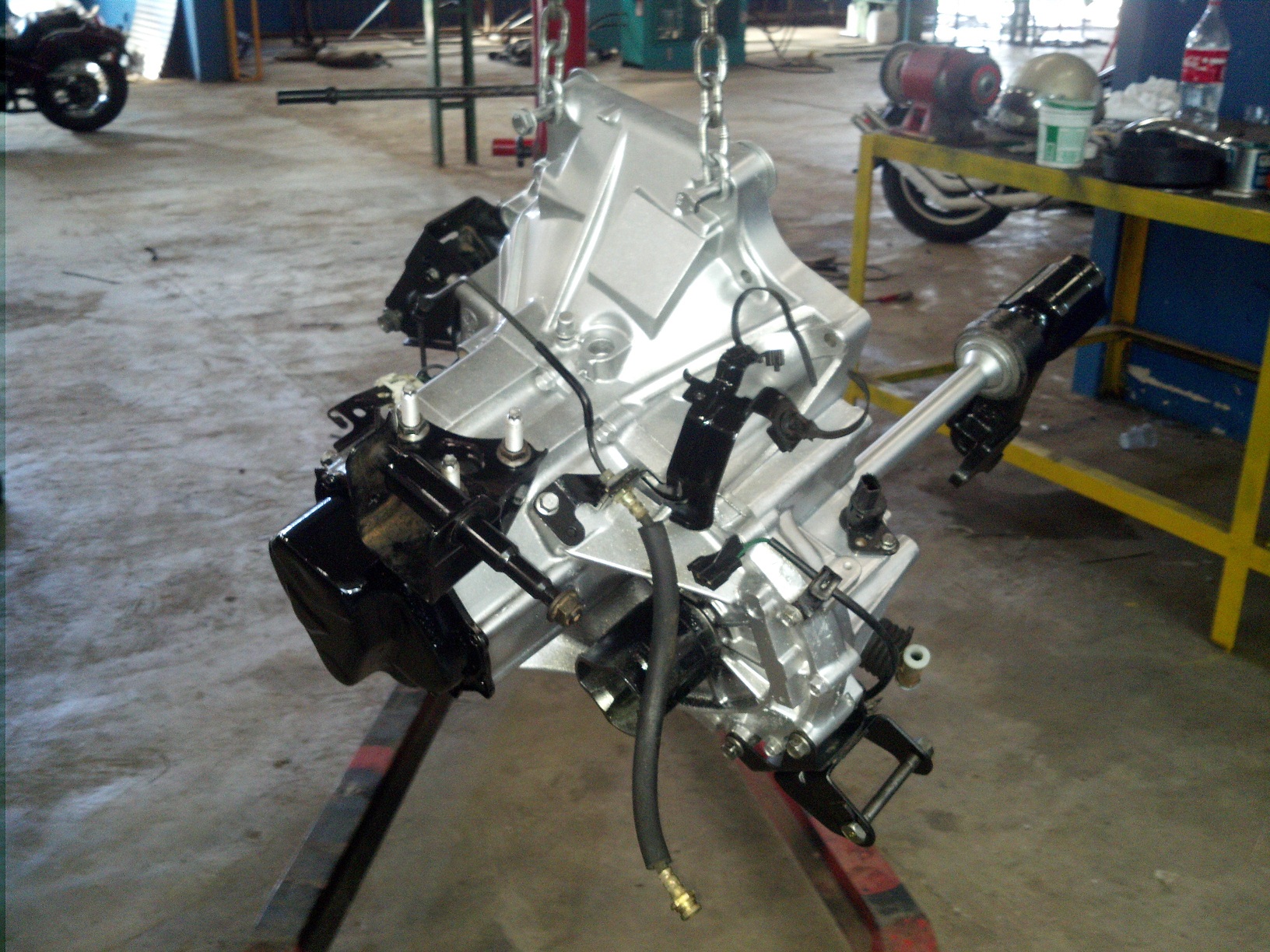

Mensagempor drigz » Seg Nov 17, 2014 9:59 pm
Danto um trato no motor e no cambio mas dessa vez no modo "HARD".. Hahahah
Mensagempor mx3black » Seg Nov 17, 2014 11:31 pm
Belo motor! Colocou polias reguláveis ?
Mensagempor leandrobertoni » Ter Nov 18, 2014 11:12 pm
Excelente MDO , Parabéns !!!
