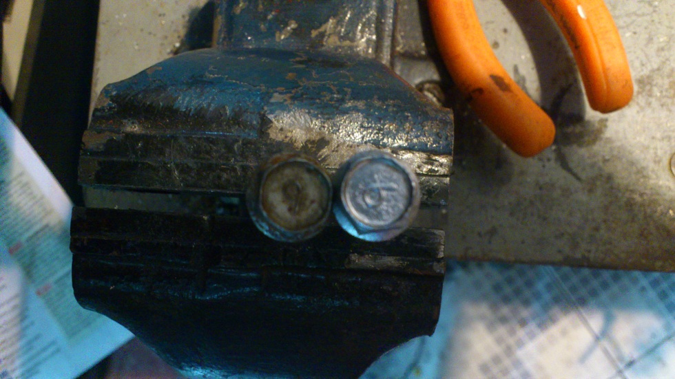

Galera eu to pintando a tampa de valvulas neh....
dai junto com o meu cunhado pensamos...
puta trampo porco neh, deixar a tampa novinha e os parafusos mo feios....
dai resolvi dar um trato neles, e deixei eles novinhos....
eu acoplei um lixa de aço na furadeira e lixei todos eles, tirei toda graxa, oleo, poeira, ferrugem td, saiu TUDO, gostei mto do resultado....
olhem as fotos ai....
ficou bacaninha neh?

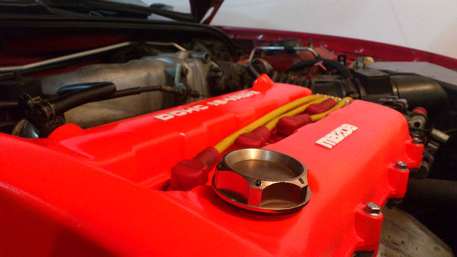

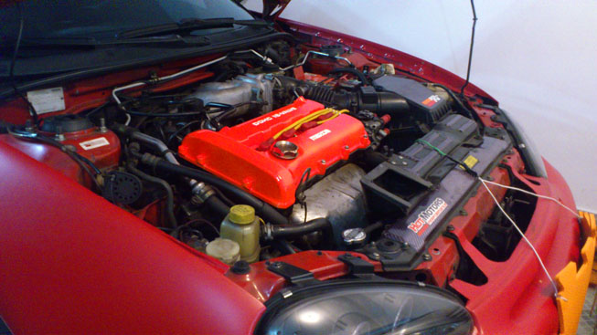

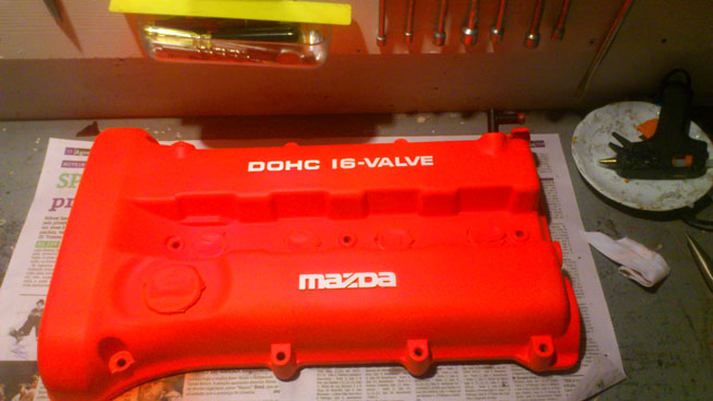

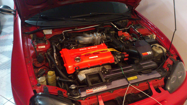

Mensagempor Miguelitto » Seg Jan 02, 2012 11:03 am
Aeeee galera tai a tampa montada...
nas fotos ficou meio normalzinha, mas ao vivo ficou bemmmm legal!!!!
gostei pra caramba do resultado, e gostei tb de desmontar a tampa hehehe :twisted: :twisted:
Eu lixei ela
4 demao de preto alta temperatura
3 demao de base branca
3 demao de vermelho lumiso
4 demao de verniz
colorin eh meio fraco, num sei qto tempo vai durar, mas vamos ver, hehe....
eae curtiram???

Mensagempor alercs » Seg Jan 02, 2012 11:47 am
ficou bem legal
qual eh o segredo pra deixar as letras sem sujar de tinta?
as letras estão em branco certo?
Re: Miguelitto - Blaze Red 97 - (Tampa Pintada - pg 26)
Mensagempor .AJ. » Seg Jan 02, 2012 12:03 pm
é so fazer mascara com uma fita adesiva antes de pintar de vermelho
