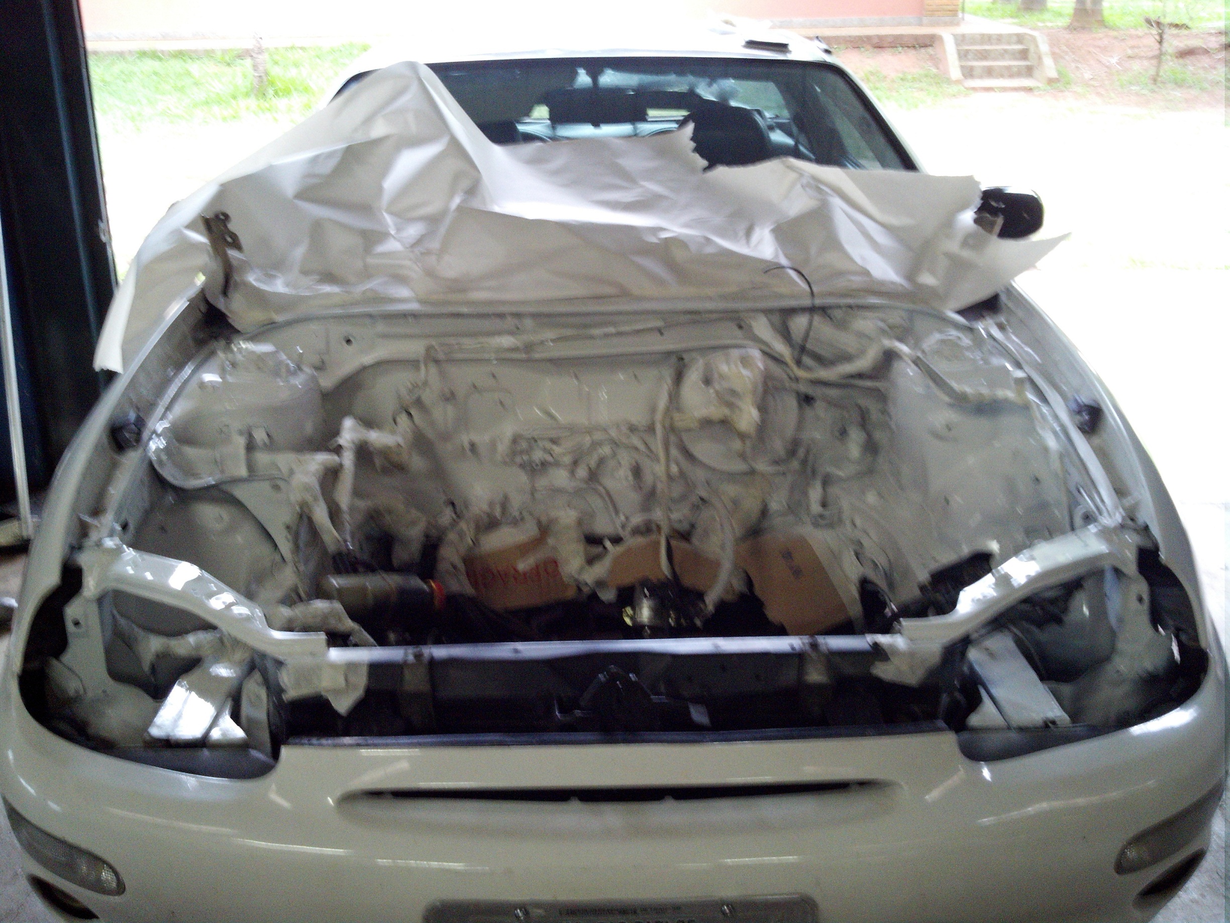

Dei um trato no compartimento do motor hoje...
Usei dois rolos de fita crepe pra isolar tudo que foi necessário antes de pintar.. Nada mais que 6 horas de trabalho... haaha

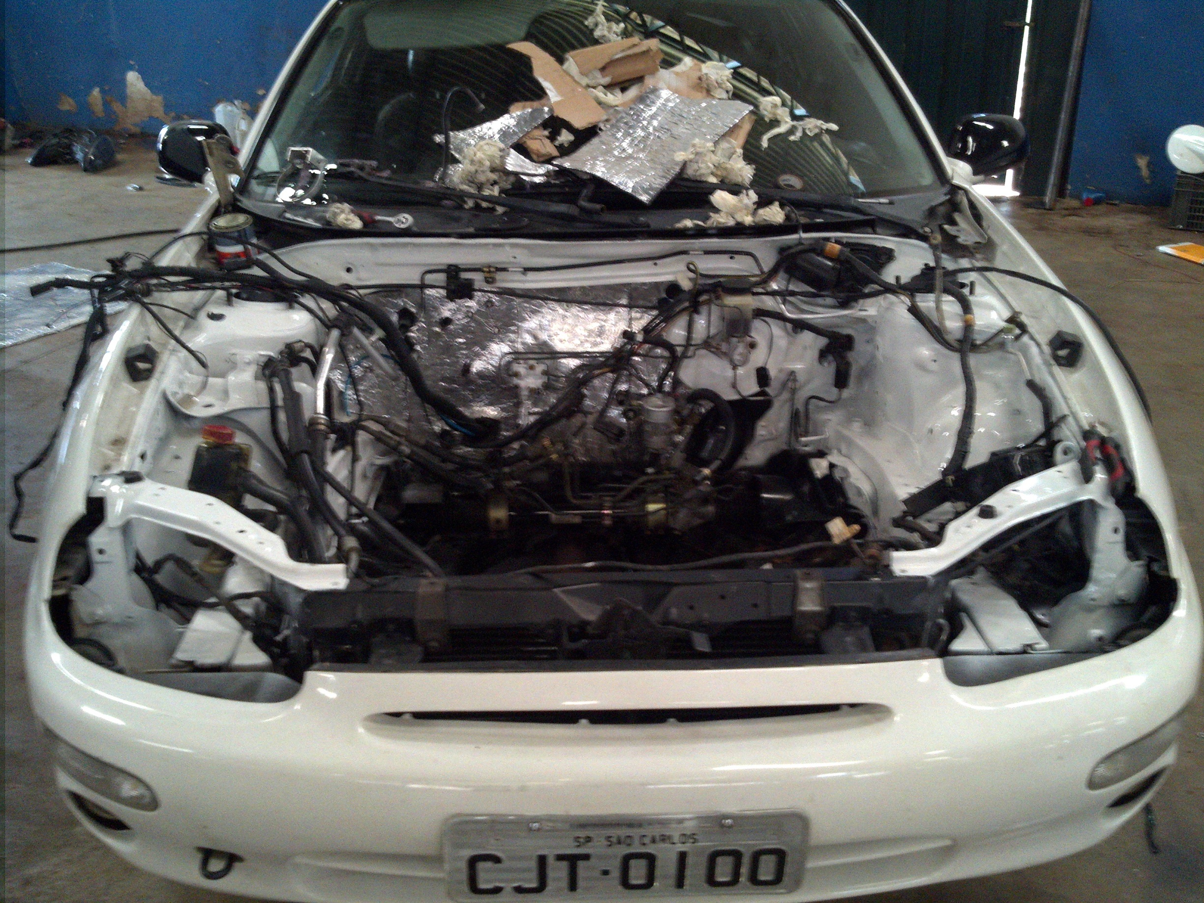

Mais um pouco de trabalho hoje... Falta pouco agora
Compartimento do motor pintado com revestimento térmico novo... Pronto pra receber o motor

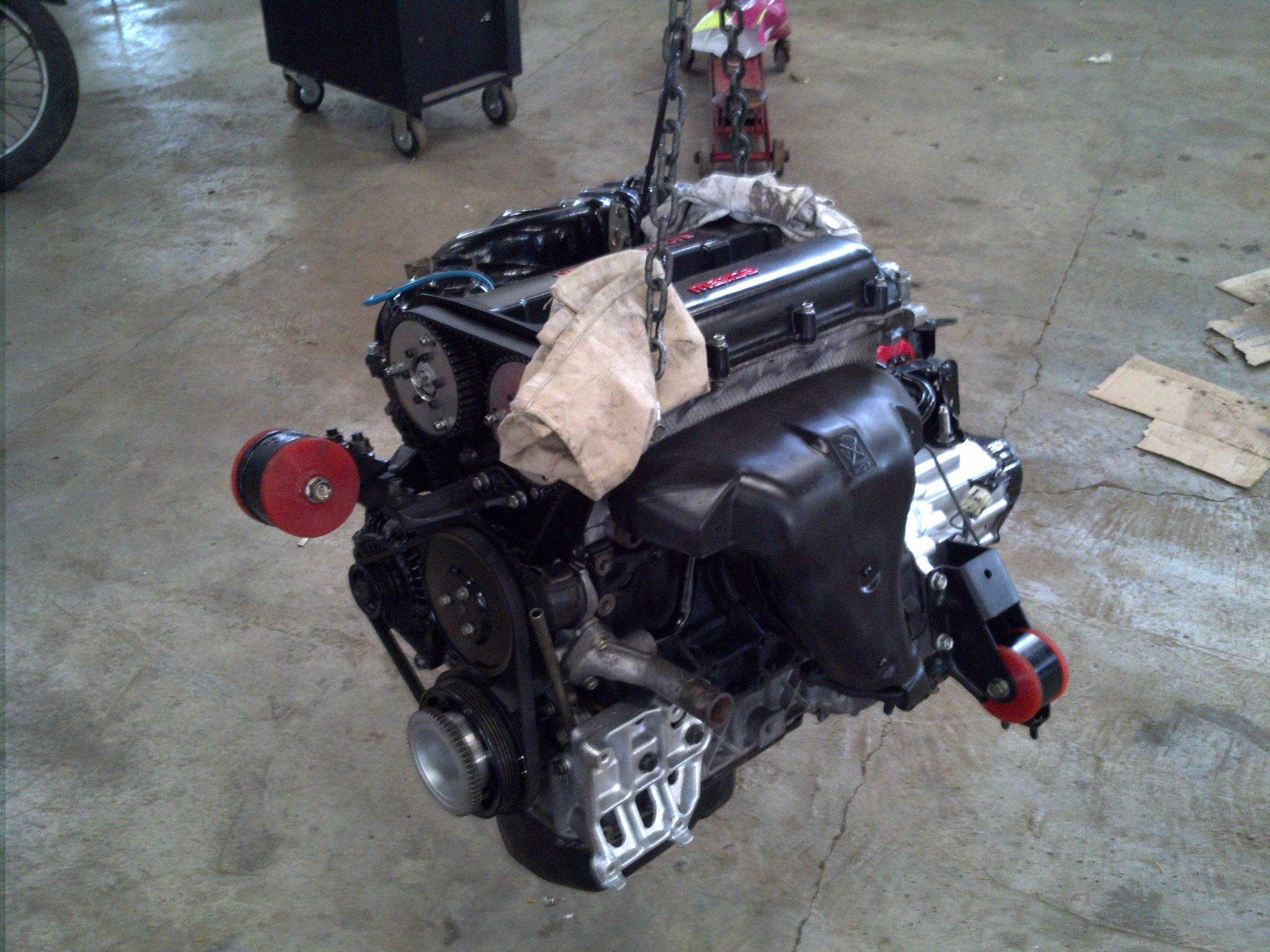

E aí está o motor pronto pra voltar para o lugar dele...
E ai está..

ola amigao muito top o teu carro mas deixa eu te perguntar onde vc comprou os coxins do motor pu?
brennojuka
Mensagens: 77
Registro: 12/03/2013
Localização: belem ,PA
Re: Adriano - MX3 Branco 1.6 16v
Mensagempor GilbertPink » Sex Jan 09, 2015 11:23 am
Lindao,
Esses coxins tem pra colocar na suspensão dianteira?
E os seus coxins da suspensão tem em vermelho?

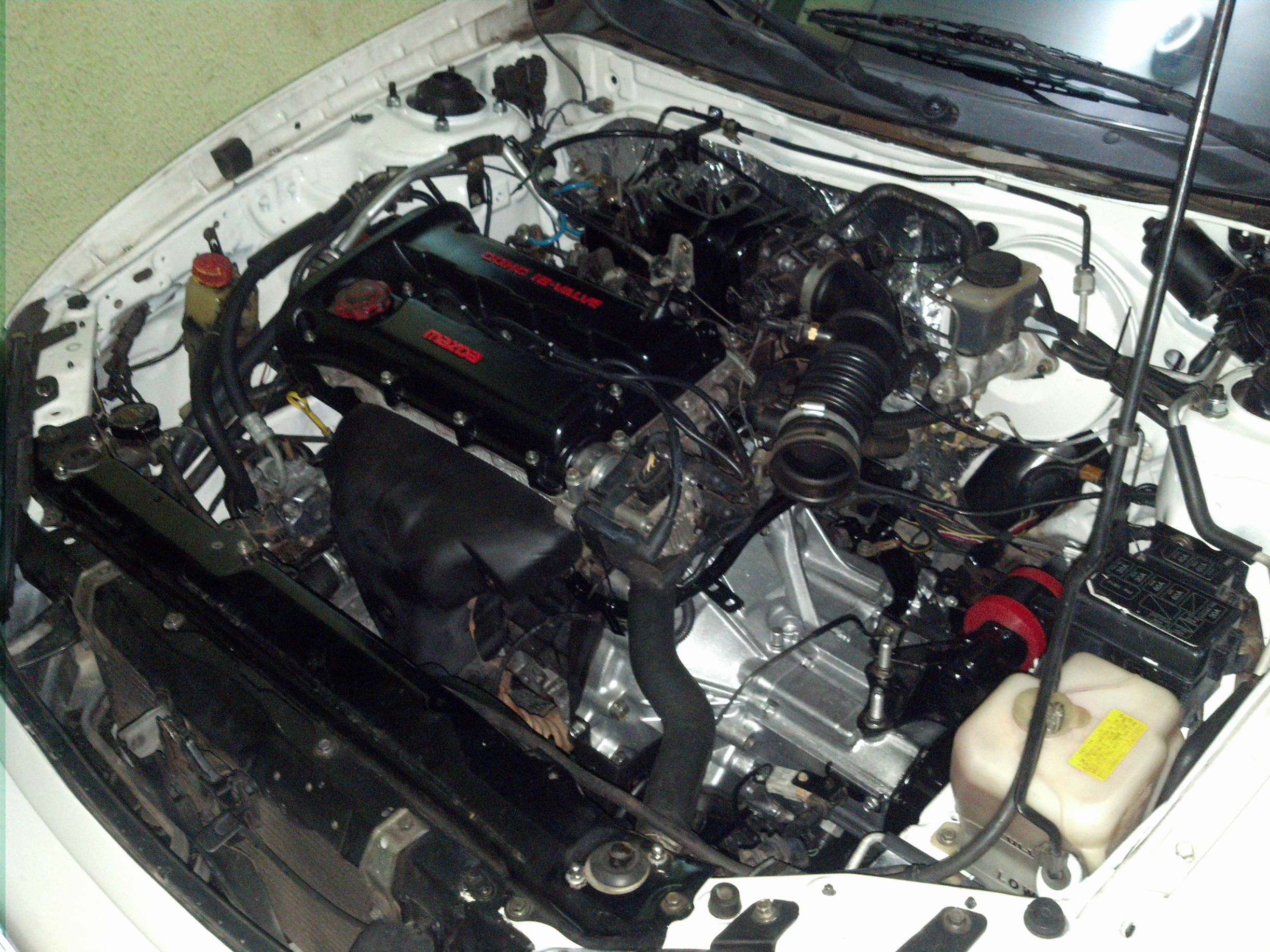

Impressão minha ou o distribuidor foi substituído por outro sistema?
Mensagempor desordeiro » Seg Jan 19, 2015 5:26 pm
pela foto do motor dá pra ver que foi substituido

Mensagempor PauloPP » Ter Jan 20, 2015 4:14 pm
pelo que eu sei este peste usa roda Fonica.

Mensagempor Toni » Qui Jan 22, 2015 11:45 am
André Luis escreveu:Impressão minha ou o distribuidor foi substituído por outro sistema?
Oi André,
Pela foto, o motor continua com distribuidor; o que parece é que foi adaptado um distribuidor diferente (esse tem a tampa de alumínio), mas ainda conserva os cabos de vela.
Mas só o Drigz pode dar melhores informações.

Mensagempor drigz » Qui Jan 22, 2015 5:40 pm
Obrigado pelo elogio PP.. Sempre tento fazer as coisas da melhor maneira possível dentro das minhas condições..
Realmente.. Foi removido o distribuidor, coloquei uma tampa de alumínio no lugar dele..
A bobina que fica aparente eh uma bobina Wasted Spark utilizado nos VW!
O projeto inicial era colocar uma bobina em cada vela como foi feito no carro do Toni, mas o custo era um pouco mais alto e adiei um pouco a ideia..
Agora não uso mais a injeção original do MX, substituí o modulo original por um Megasquirt e refiz todo o chicote do motor, fiz a instalação de uma roda fônica e eh isso...
