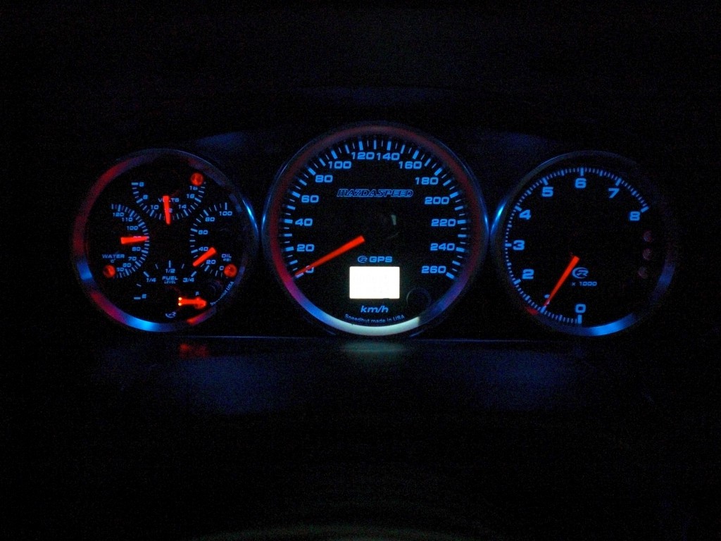

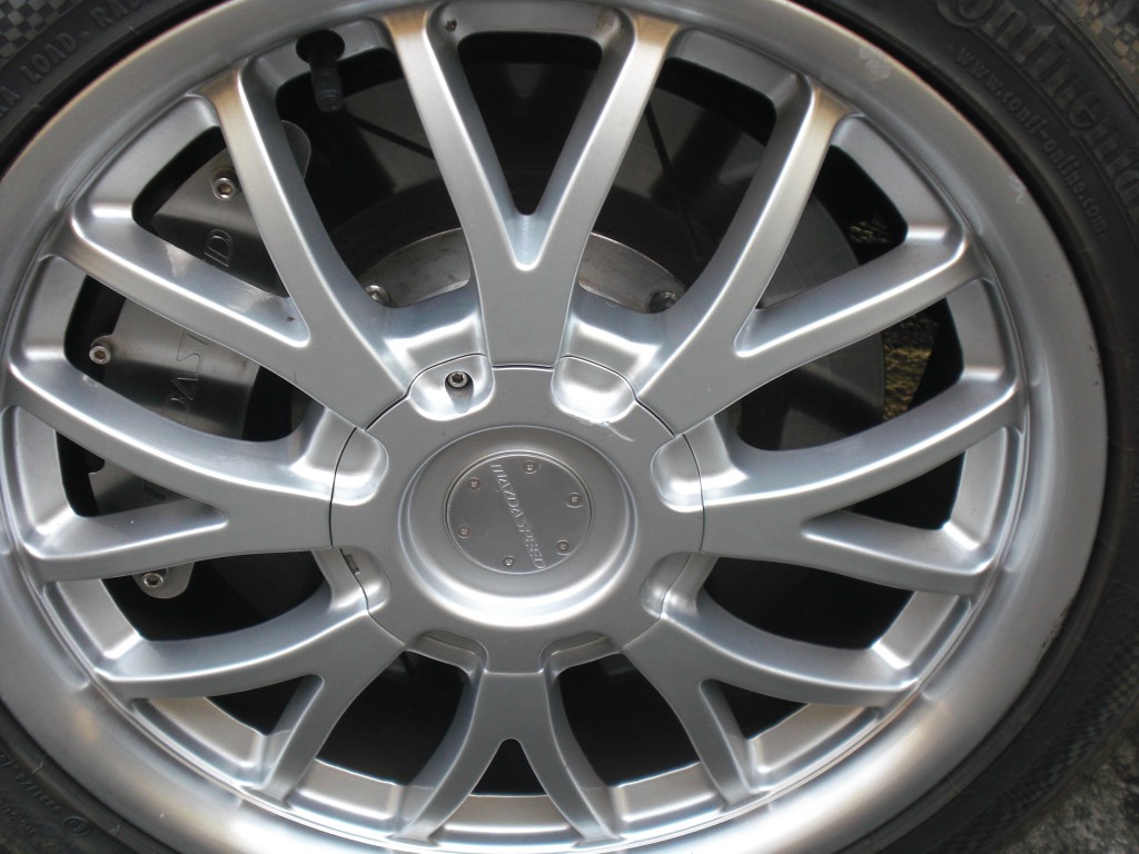

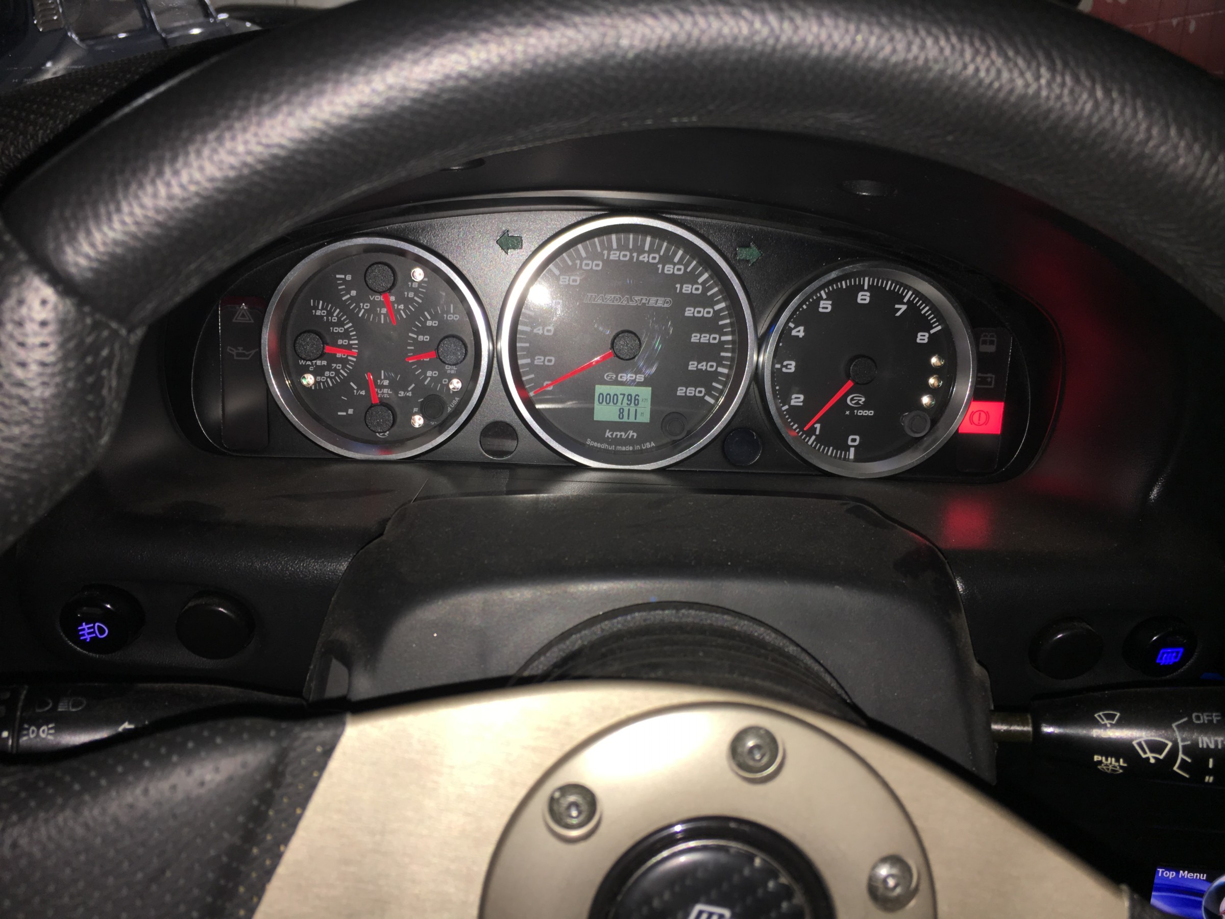

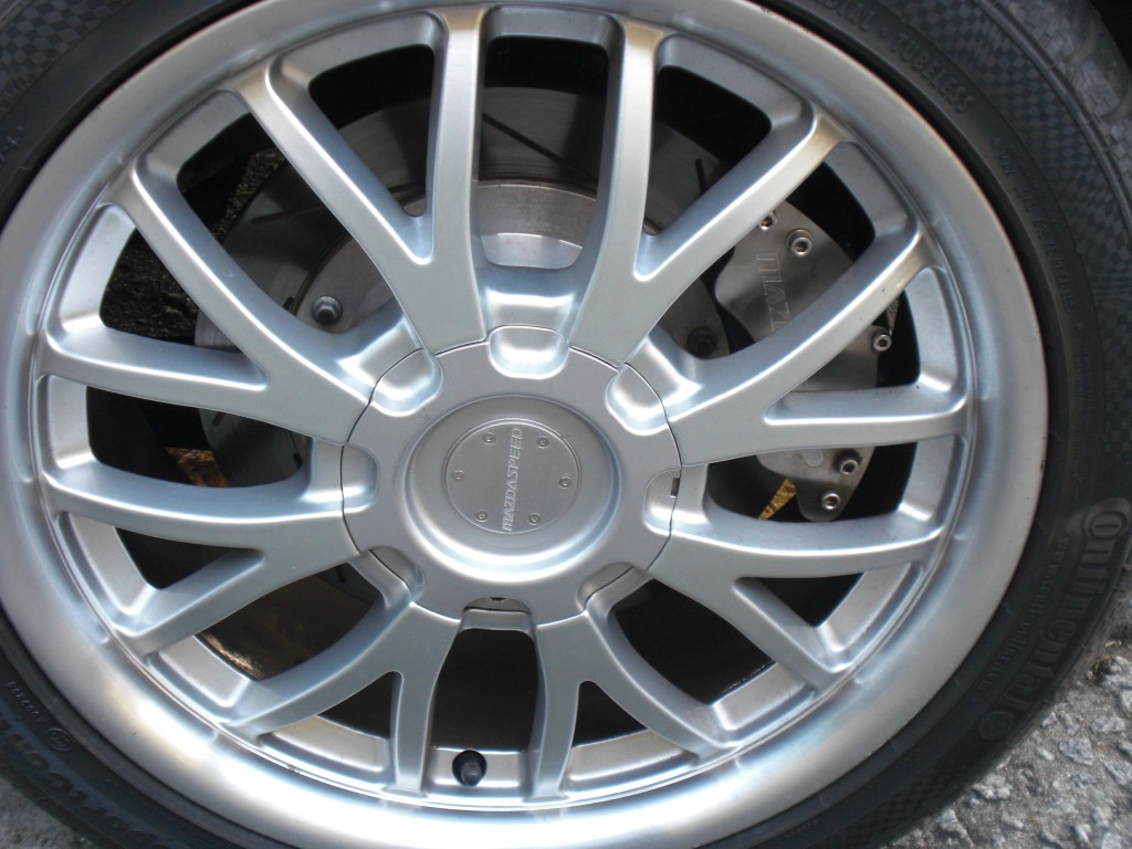

Pessoal, já faz tempo que não posto fotos do meu MX-3.
Estas são dos freios de meu carro, do painel a noite e um vídeo com o funcionamento do mesmo.
Freio dianteiro
Freio traseiro

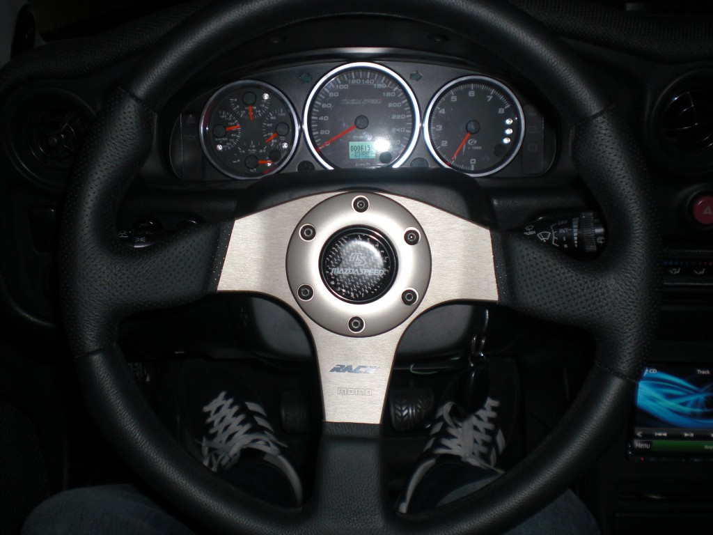

Painel e volante
Iluminação noturna do painel

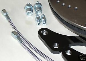

Oi Toni parabéns pelo MX ta muito top.. o que me deixou curioso foram os freios.. nos conte mais sobre o freio.. são discos maiores?

alercs escreveu:Oi Toni parabéns pelo MX ta muito top.. o que me deixou curioso foram os freios.. nos conte mais sobre o freio.. são discos maiores?
Oi Alercs,

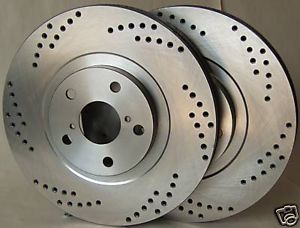

Então, os freios foram feitos sob medida pela RG Brakes; os discos são divididos em um cubo central (cartola), feito de duralumínio, e o disco propriamente dito, feito de ferro. O disco e a cartola são unidos por parafusos.
No meu carro, os discos dianteiras são de 335x25 mm e os traseiros de 310x15 mm; só para comparação, os originais são: dianteiros de 257x22mm e os traseiros 251x9mm. As mangueiras de conexão dos freios são Aeroquip.
Os feios ficaram ótimos, o carro freia demais, os freios não perdem eficiência (não sofrem fading) e são muito progressivos, permitindo modular a frenagem com total controle. É importante dizer que a frenagem também depende dos pneus, tanto no composto como nas medidas (área de contato). Não adianta ter um senhor freio, com pneus estreitos e de baixa aderência. As rodas vão travar com muita facilidade e aí adeus frenagem. No meu carro eu uso pneus Continental ContiSportContact 3 225/45R17 e são ótimos: muita aderência, confortáveis e silenciosos. Antes eu tinha uns Michelin Exalto nas rodas originais, que faziam tanto barulho que cheguei a pensar que eram os rolamentos.....rsrsrsrsrsrsrsrsrs

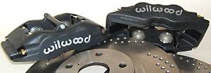

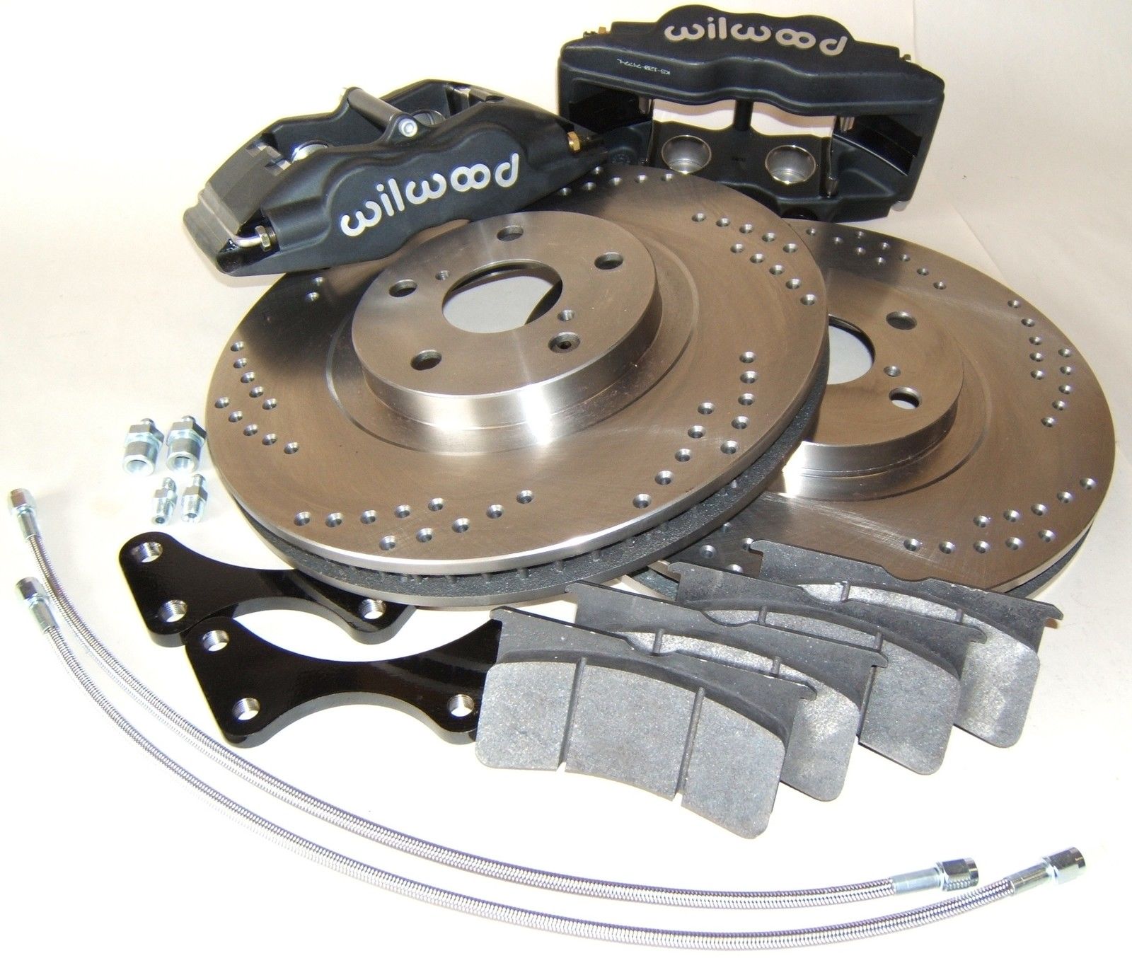

Prezado Toni tudo bem com vc ... faz tempo que não nos vemos ... Precisamos conhecer o seu carro pronto ...
todos estao curiosos para ver ... Toni aproveitado a sua resposta ... Eu estou fazendo o turbo do meu MX com o Anderson ...
Mas eu tambem tinha duvidas com relação aos freios originais do MX ... pois eu achava os freio razoaveis para um carro normal.

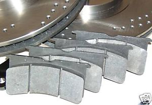

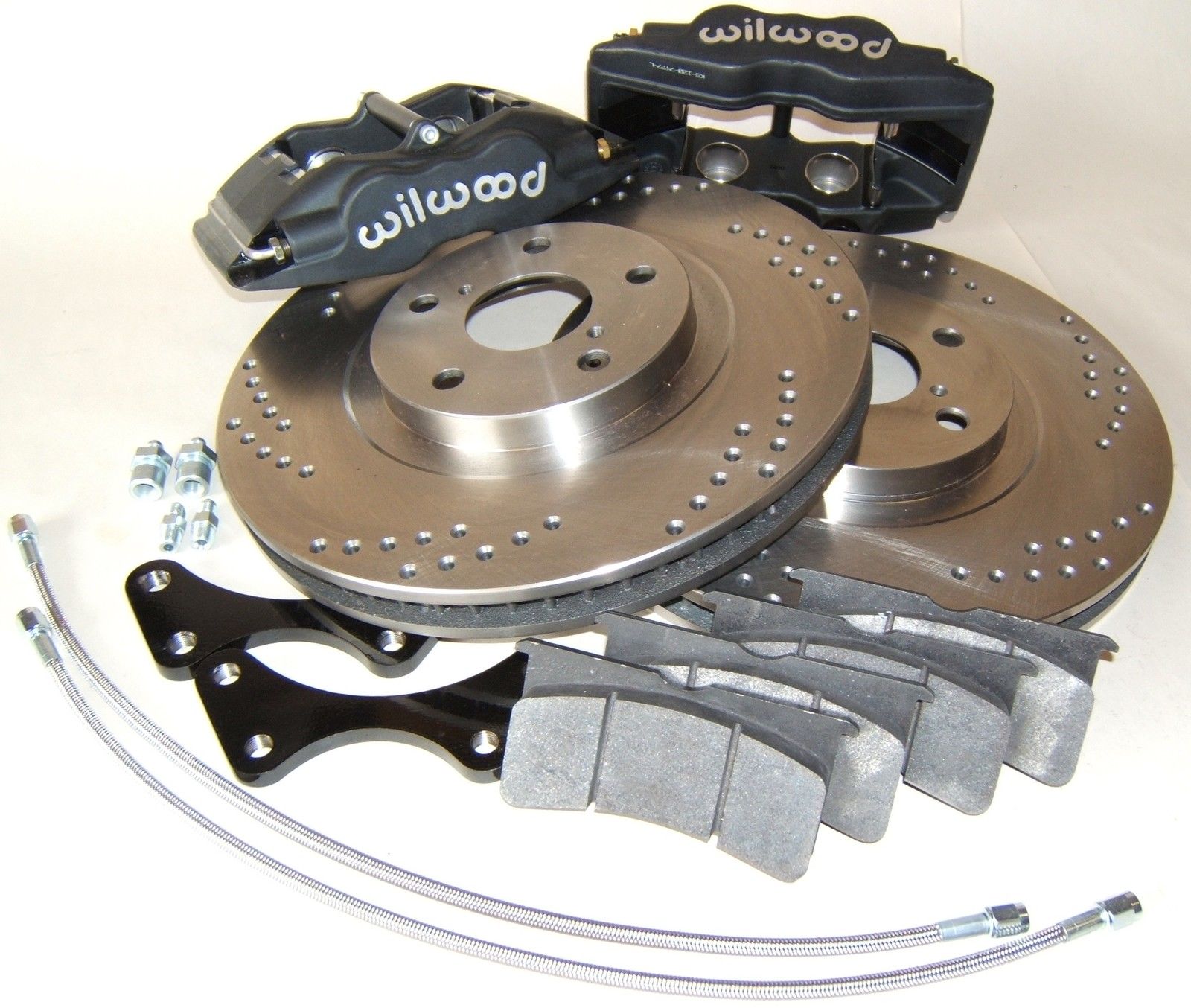

Por indicação do Alec eu comprei estes freio ... que sabe Deus quando a alfandega vai liberar
Big Brake Kit MX-3 Mazda 13" 4 piston Wilwood calipers
http://www.ebay.com/itm/151177793242?_t ... EBIDX%3AIT
Depois de instalados eu conto como ficou ...
A pergunta é o carro ficou mais forte ... fiz bem comprar este freio ?
Pois eu tinha medo de nao conseguir parar em caso de urgencia ...
Abração Toni
Mensagempor Toni » Qui Dez 11, 2014 12:30 pm
PauloPP escreveu:Prezado Toni tudo bem com vc ... faz tempo que não nos vemos ... Precisamos conhecer o seu carro pronto ...
Abração Toni
Fala Paulinho!
Como vai meu amigo? Faz tempo que não nos falamos!
Olha, a Wilwood é uma marca conceituada, usada em carros de competição, etc....
Certamente esses freios são excelentes, porém são apenas para as rodas dianteiras. É fundamental que haja equilíbrio entre os freios dianteiros e traseiros. Creio que se você fizer um upgrade nos freios traseiros, não terá nenhum problema.
Outro problema que pode ocorrer, é interferência do conjunto com rodas, cubo de roda e mesmo braços de suspensão.
Antes de decidir pela RG Brakes, eu me interessei pelos conjuntos de freios da K-Sport:
http://ksportusa.com/b2c/proddetail.php ... Z200-841SO
http://ksportusa.com/b2c/proddetail.php ... Z200-422SO
Porém, mesmo sendo kits específicos para o MX-3, a K-Sport não garantia que não ocorresse algum tipo de interferência com partes do carro, pois eles alegaram que existem várias versões do modelo, que os carros tinham diferenças de acordo com o país...................mandaram pela internet um gabarito, para verificação do tamanho do conjunto pinça/disco. Outro problema, era que com esse kit o freio de estacionamento original não funcionaria.
Mas estou torcendo para que seu kit sirva sem problemas.
Você está tendo problemas com a alfândega? Você pediu para enviar por correio ou por transportadora (FEDEX, DHL, UPS)?
Se pediu para enviar pelo correio e como o valor do kit foi superior a 500 dólares, tem um procedimento especial para a liberação do mesmo.
http://www.correios.com.br/para-voce/re ... mportacoes
http://www.correios.com.br/para-voce/co ... orta-facil
Espero que ajude.
Respondendo sua pergunta: fez bem sim em comprar e instalar um kit de freios de maior capacidade de frenagem.
E espero em breve te encontrar prá vermos nossos brinquedos.
Abraço,
Toni

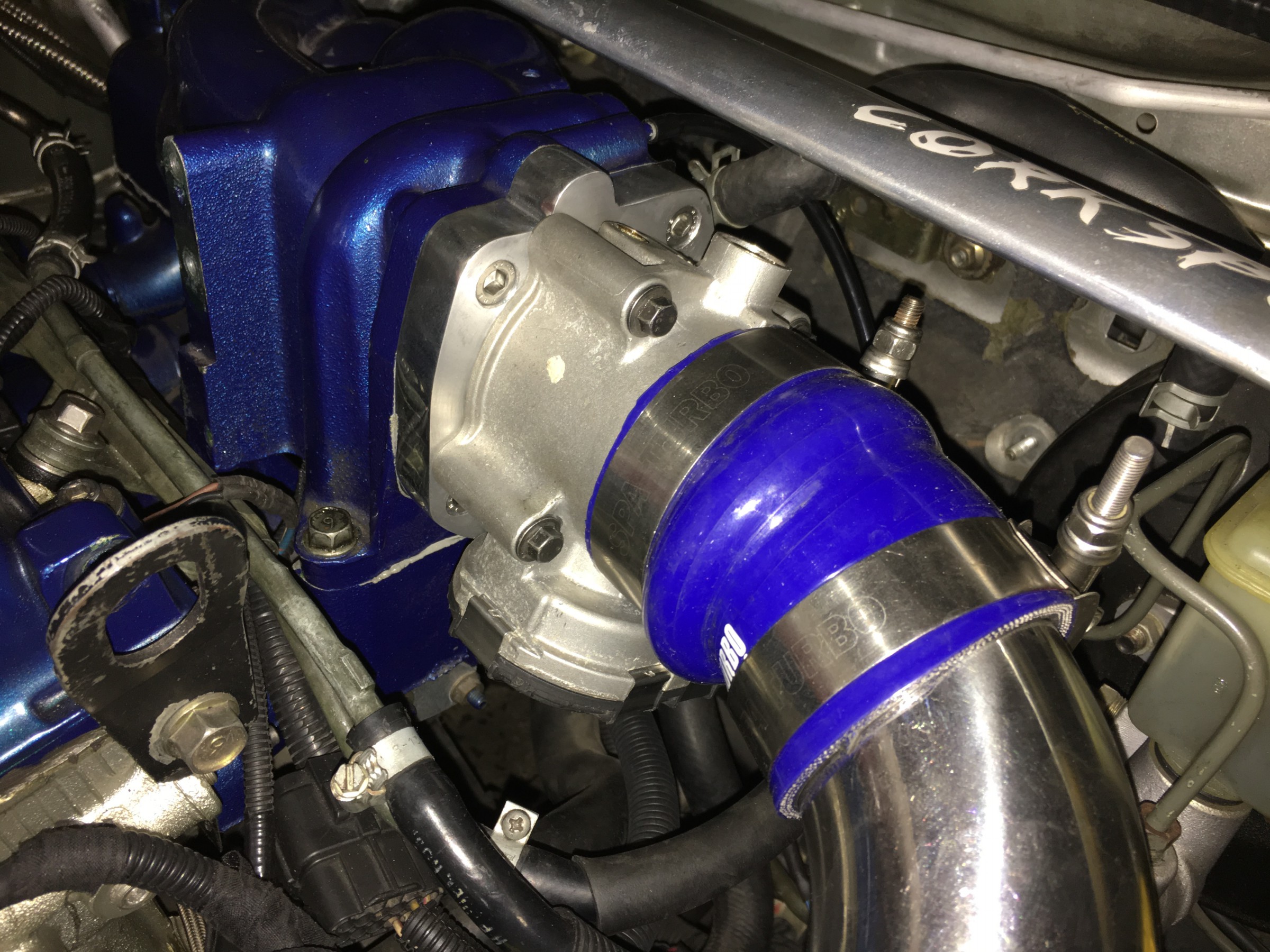

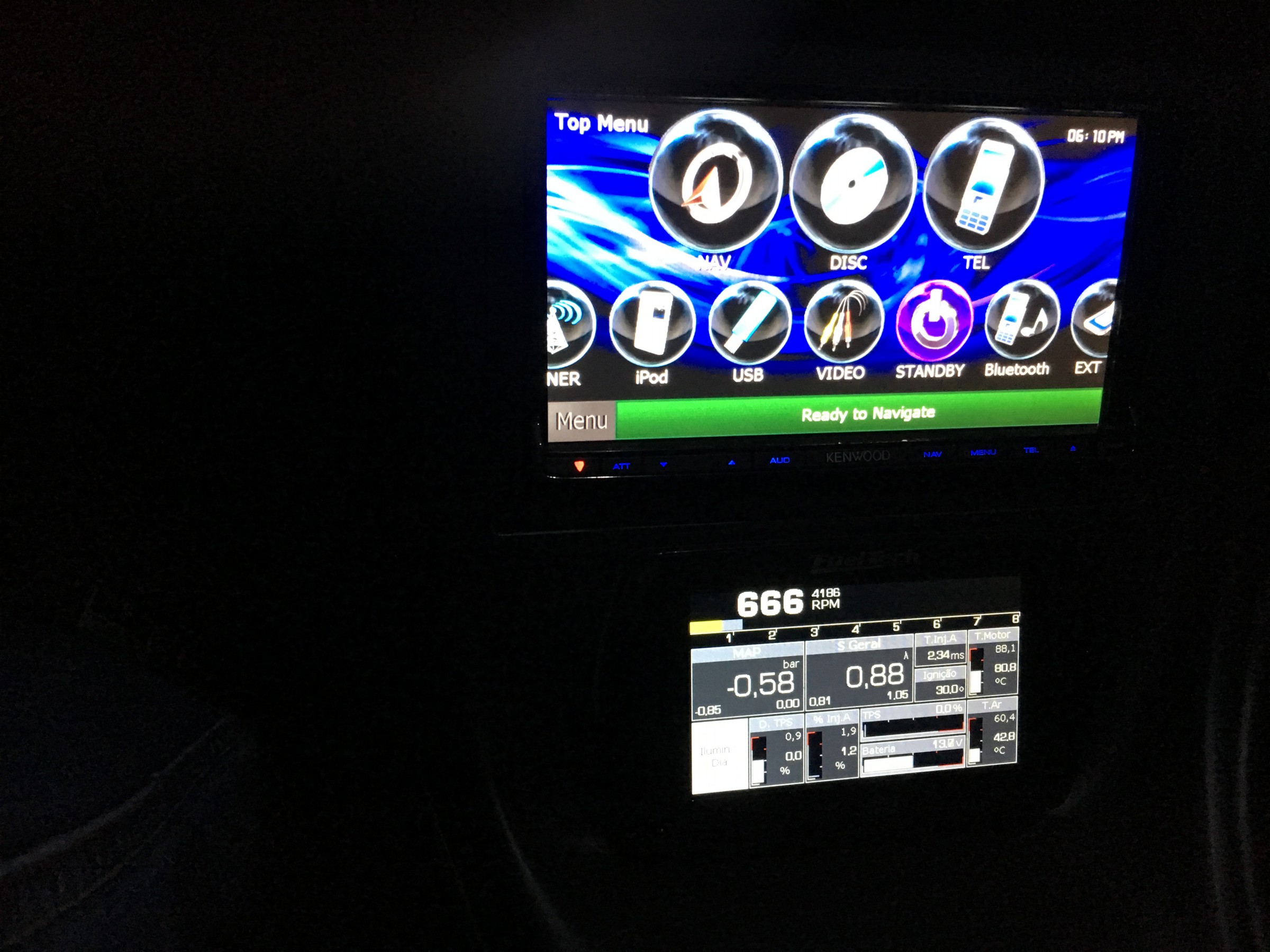

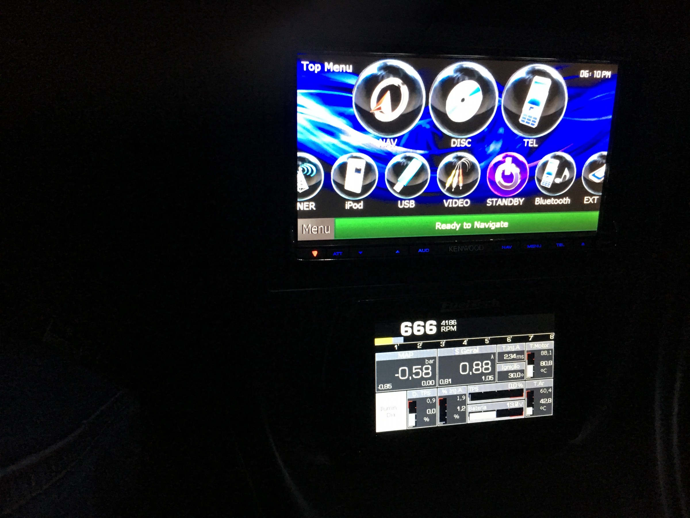

Mensagempor Toni » Sex Ago 25, 2017 6:44 pm

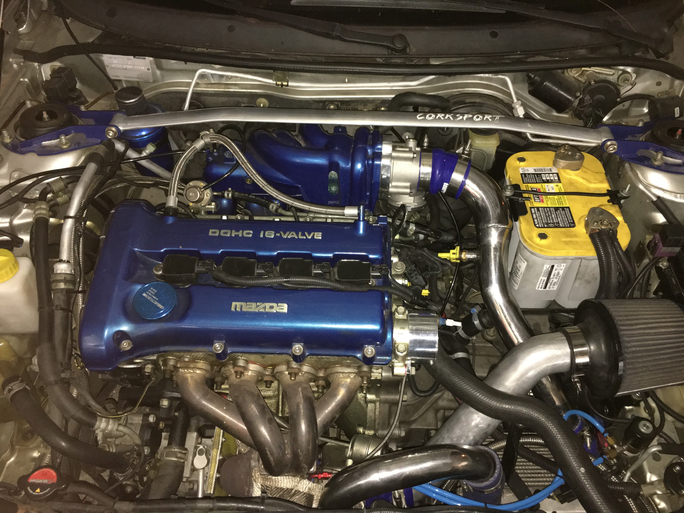

Oi pessoal !!!
Upgrades no meu MX_3

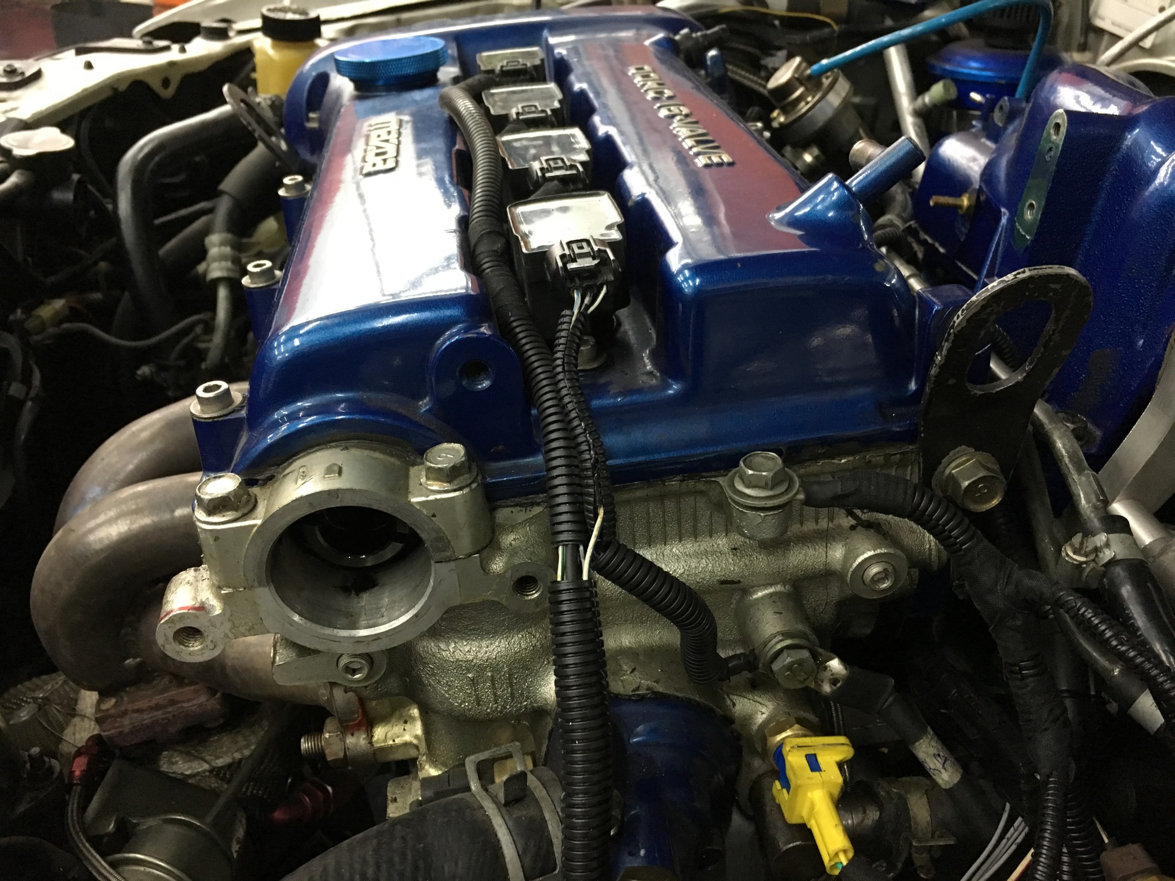

Troquei a injeção por uma Fueltech FT500, pois a mesma permite a opção de injeção sequencial e controla acelerador e borboleta eletrônicos.
Foi necessária a instalação de um sensor de fase, que foi montado onde ficava o distribuidor.
Além disso foi instalado um novo reservatório de partida a frio, em outra posição.
A injeção tem um painel muito bonito e foi instalada abaixo do central multi-mídia.
Anteontem fizemos a calibragem com gasolina Podium no dinamômetro, e conseguimos 297,3 CV com 41,7 kgfm de torque!
Semana que vem vai de novo para o dinamômetro pra fazer o mapa no álcool e depois na gasolina comum.
Local onde ficava o distribuidor
Sensor de fase instalado para poder usar o modo de injeção sequencial

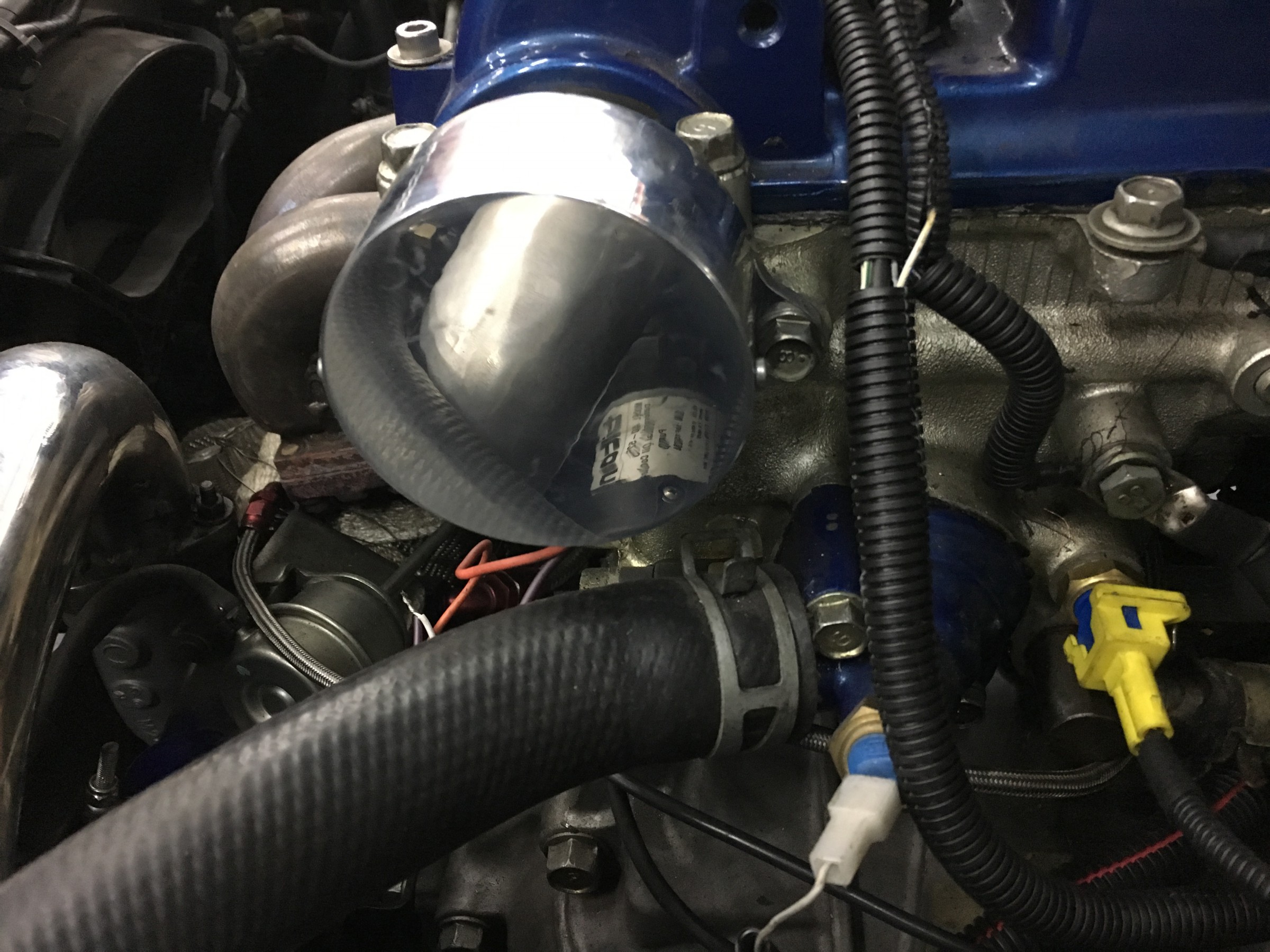

Corpo da borboleta eletrônico
Visão do motor........agora precisa de uma lavagem...........
Foto do painel
Painel com a Fueltech FT500
