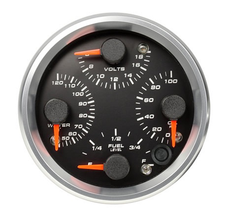

Mostrador com 4 instrumentos.....
Contagiros........
Velocímetro GPS com logo e computador de bordo multi-funções.........

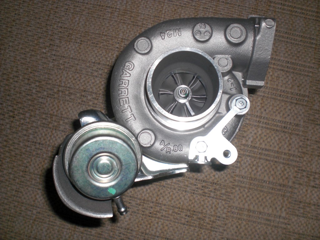

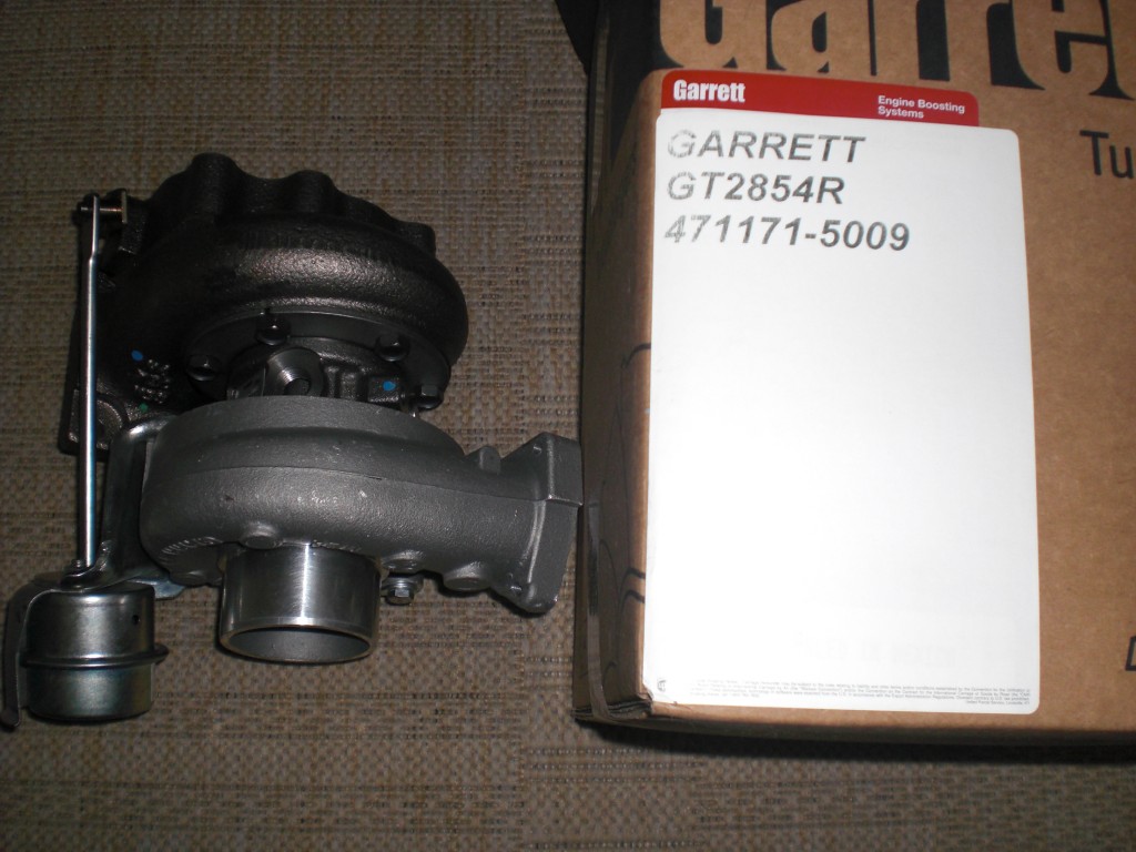

Turbo Garrett GT2854-R roletado (USA)

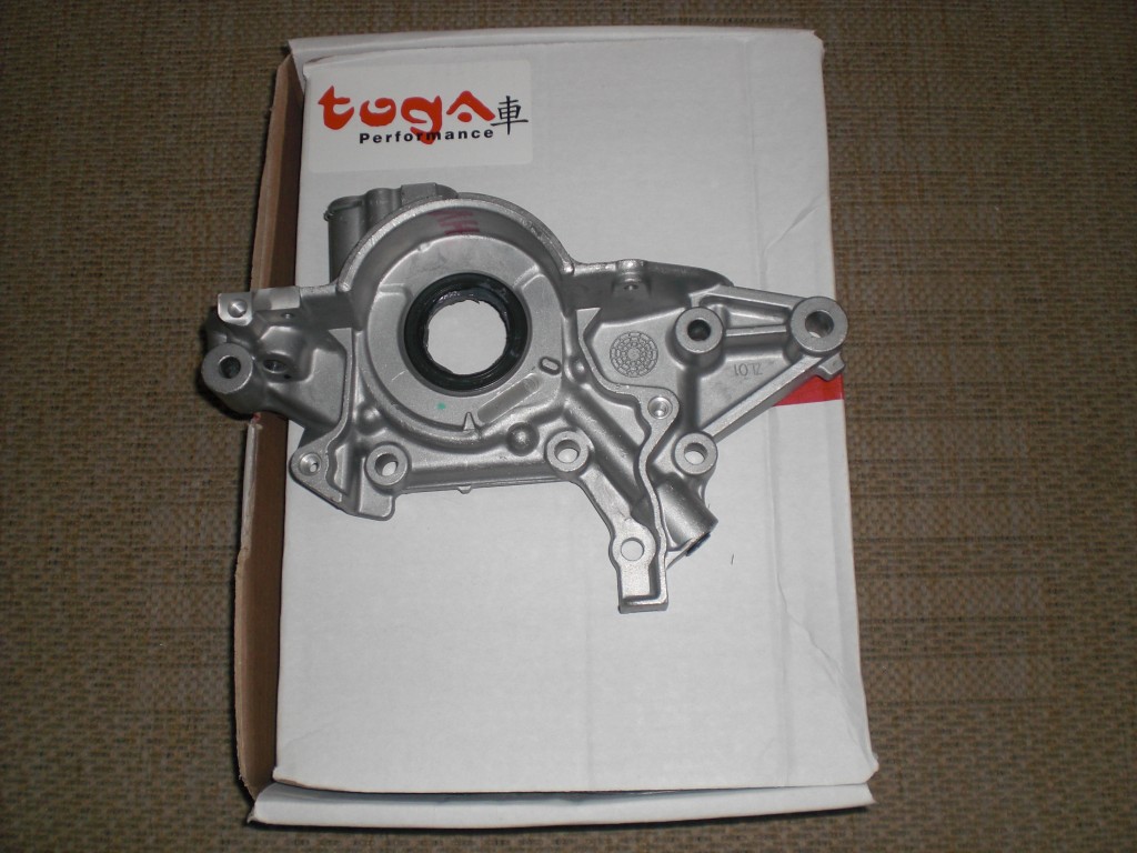

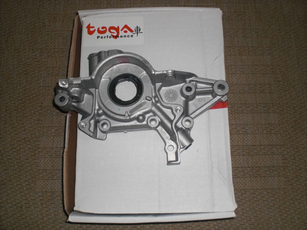

Bielas forjadas, bomba de óleo de alta vazão e kit de bronzinas TOGA Performance (Japão)

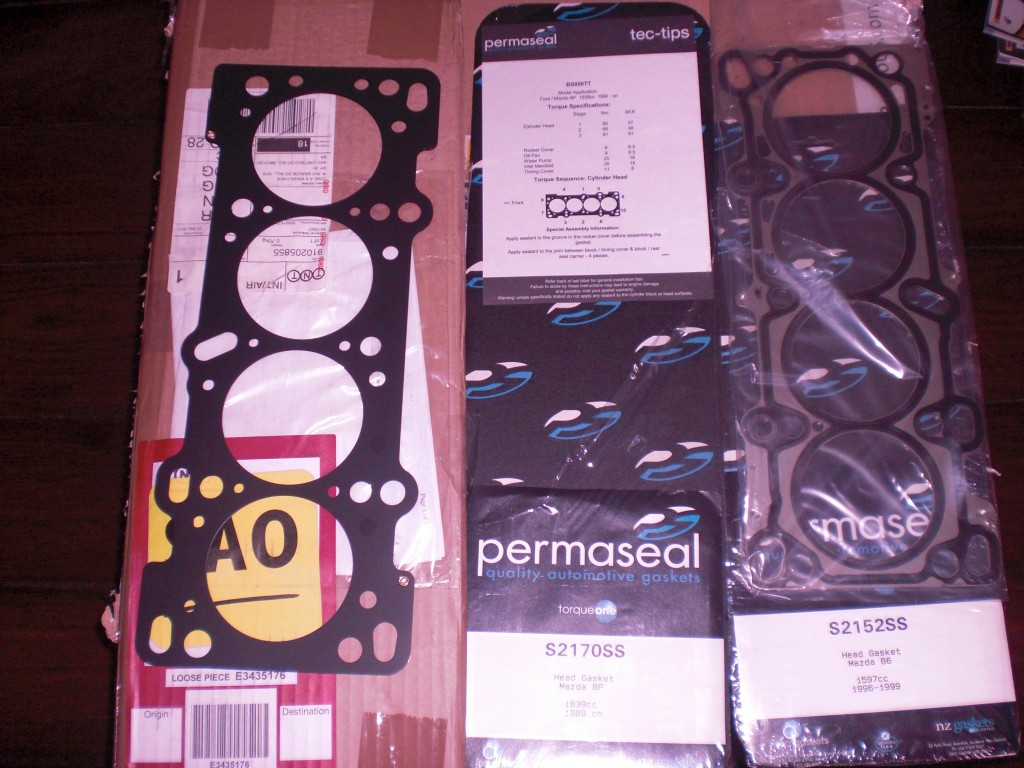

Junta de cabeçote metálica Permaseal NZGaskets (Nova Zelândia)

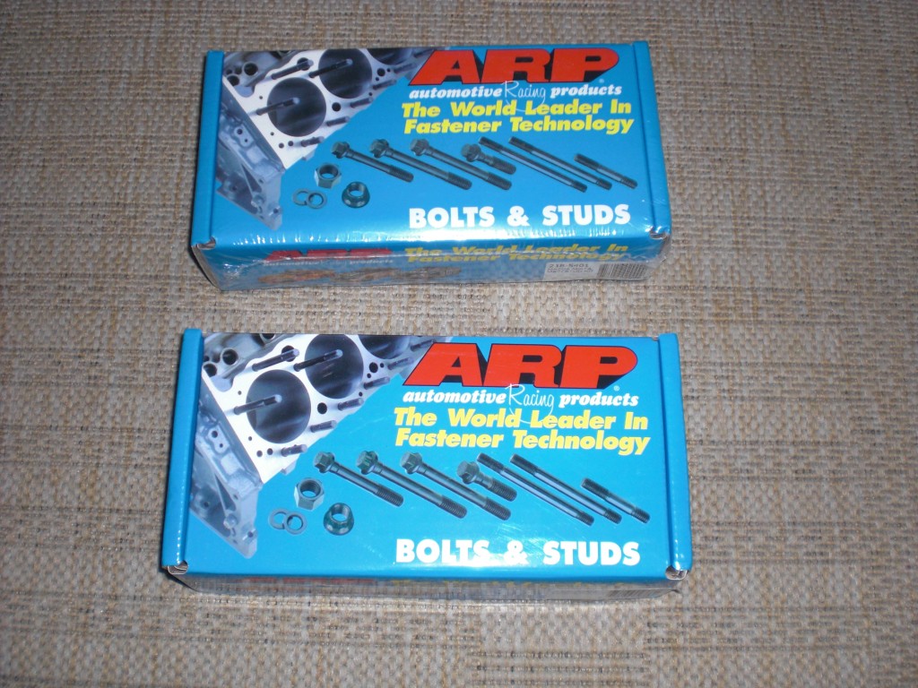

Prisioneiros de virabrequim e cabeçote ARP (USA)

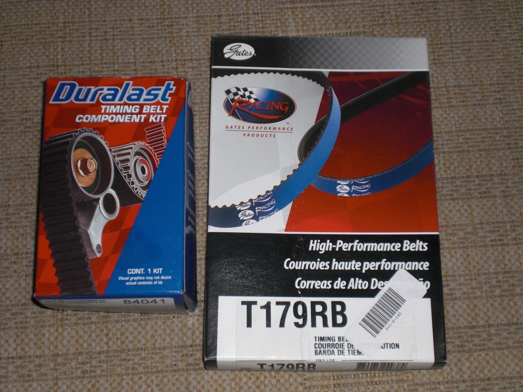

Correia do comando de vávulas Gates Racing Blue (USA), as outras correias DAYCO (USA)

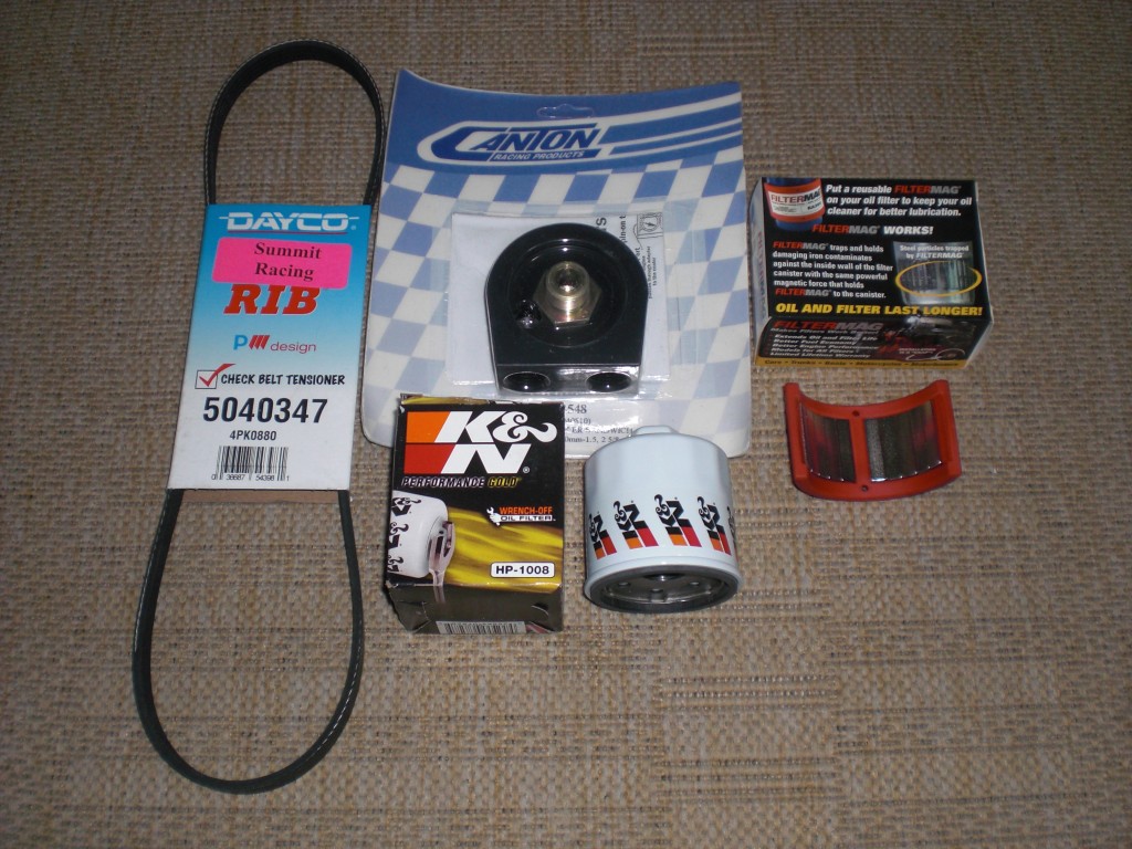

Adaptador para o radiador de óleo do motor CANTON Racing (USA)
Filtro de óleo K&N (USA)

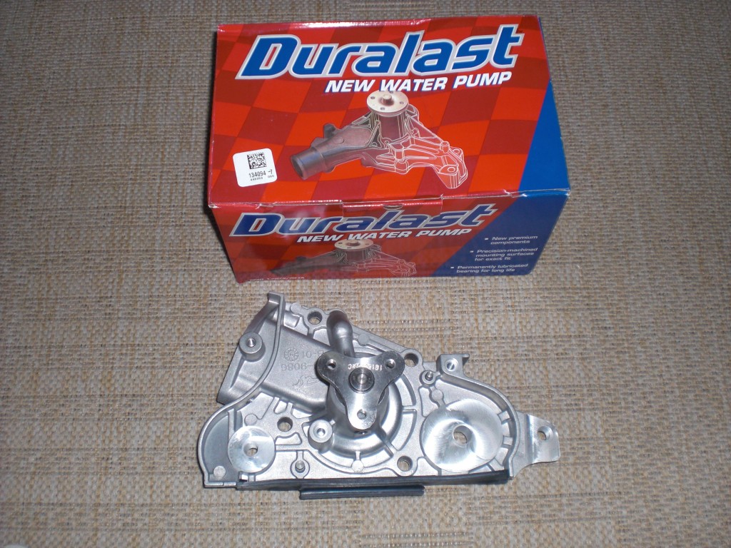

Bomba de água Duralast (USA)

Kit da correia do comando Duralast (USA)

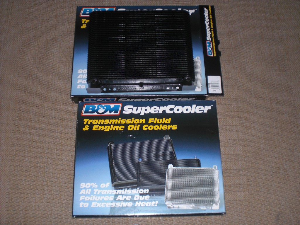

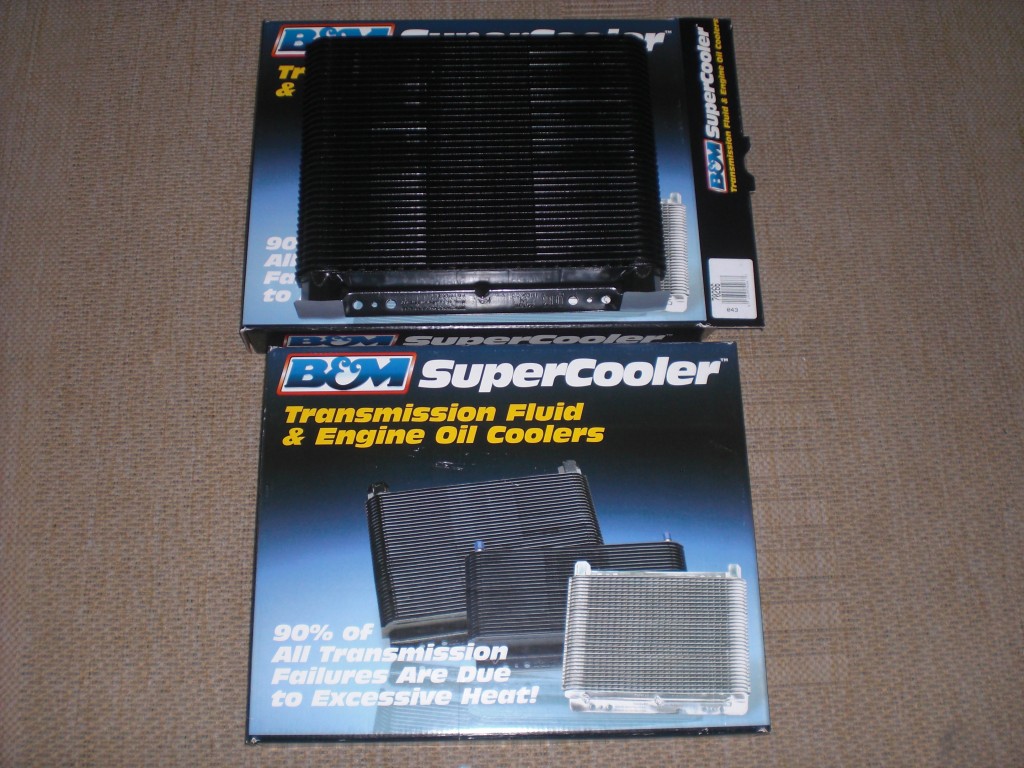

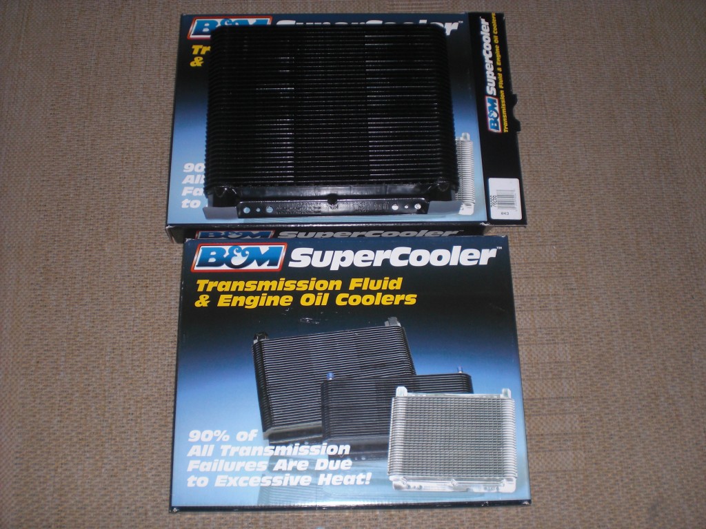

Radiadores de óleo (motor e câmbio) B&M (USA)

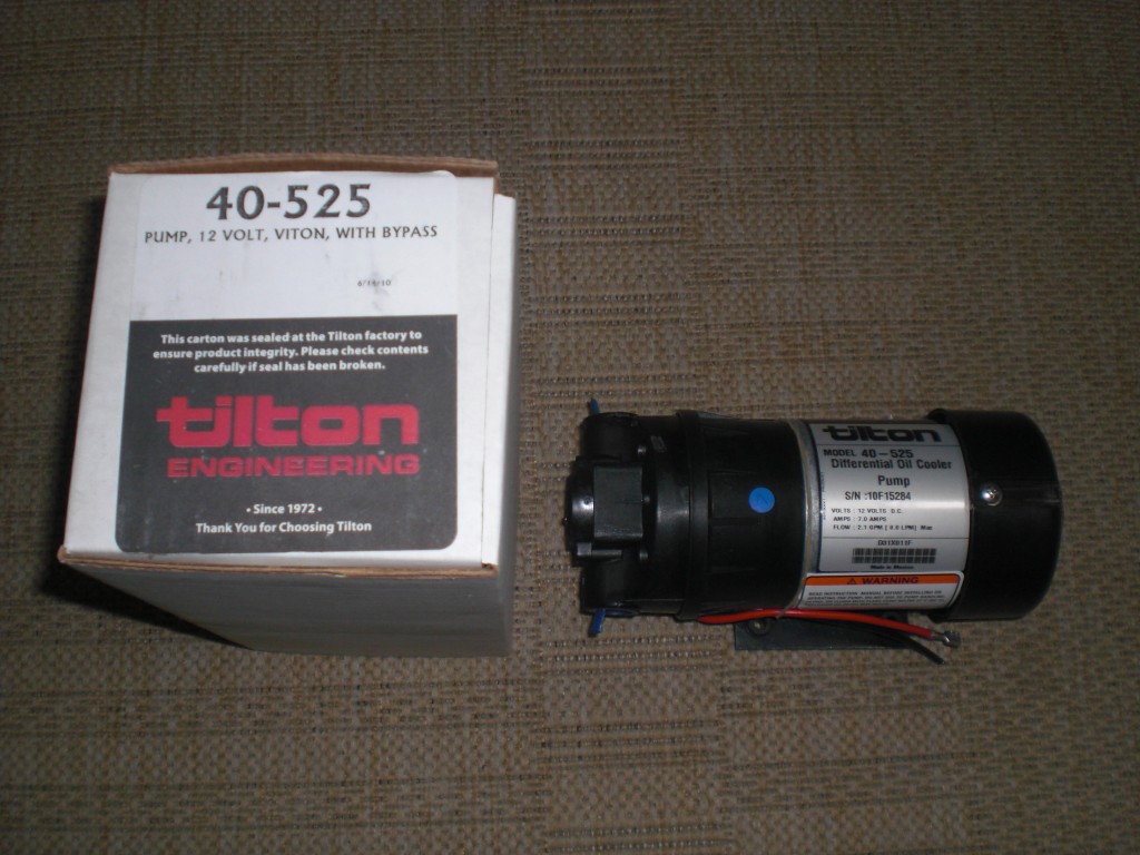

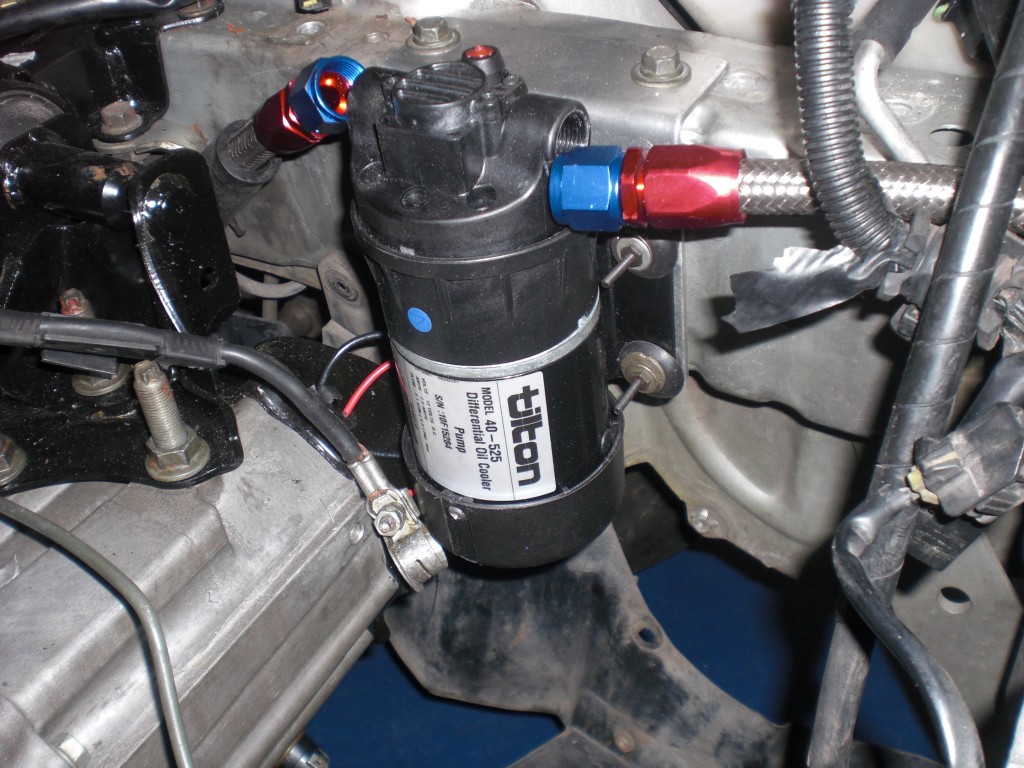

Bomba elétrica do óleo do câmbio TILTON (Inglaterra)

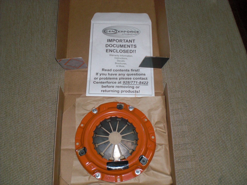

Embreagem Centerforce Dual Friction (USA)

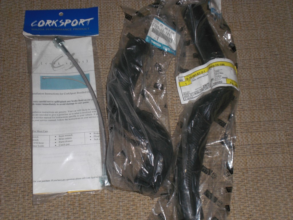

Mangueira da embreagem CorkSport (USA)
Buchas da alavanca de câmbio CorkSport (USA)

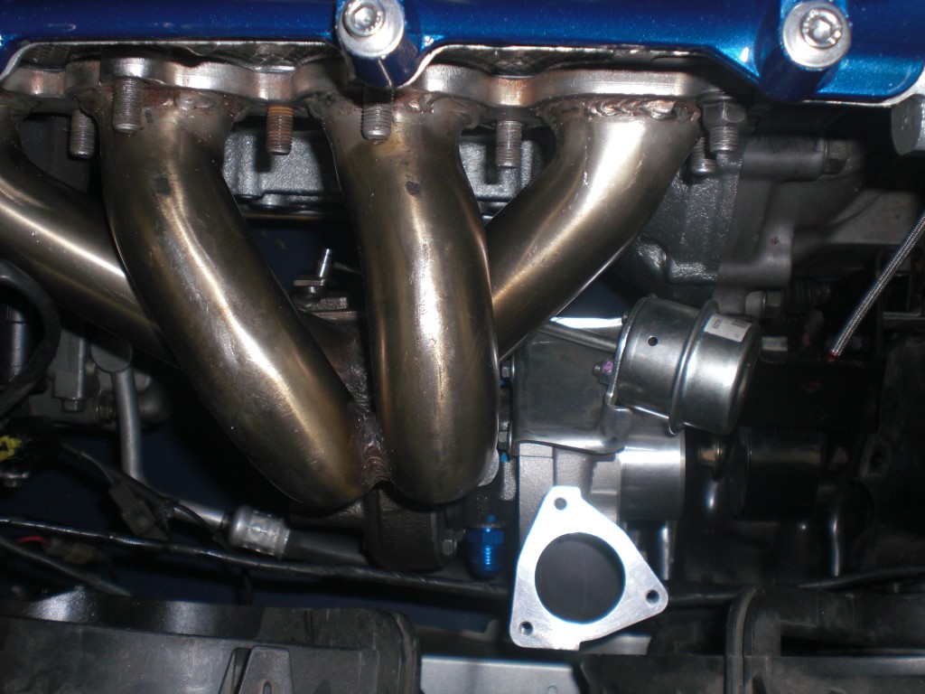

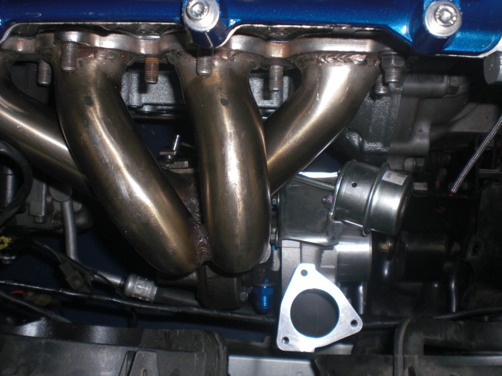

Coletor de escape em aço inox Giba Escapamentos
Tubulação de escapamento em aço 2,5 polegadas Giba Escapamentos, e abafadores MagnaFlow

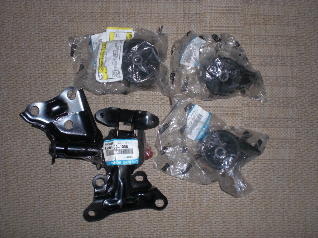

Mangueiras e coxins originais Mazda

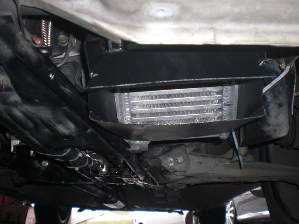

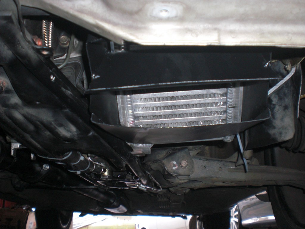

Intercooler feito sob encomenda baseado no modelo da Corvette a partir de 2007

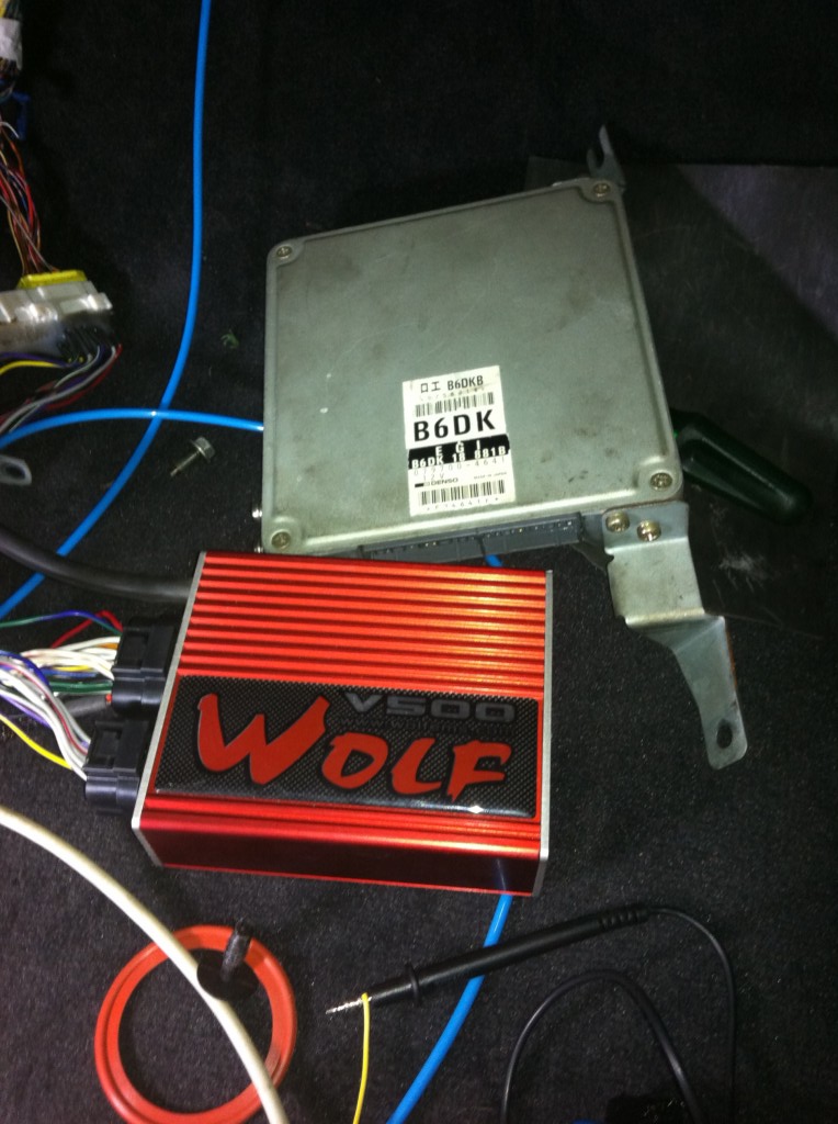

Módulo (central eletrônica) original substituído por ECU Wolf V500 (Austrália)

Coxins Mazda
Prisioneiros ARP
Kit polias comando e correia
Mangueira do radiador e da embreagem
Bomba d´água

Embreagem
Radiadores de óleo

Bomba de óleo de alto volume

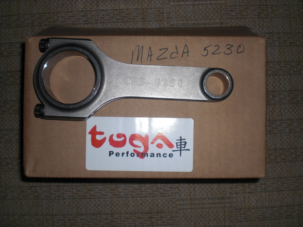

Biela forjadas

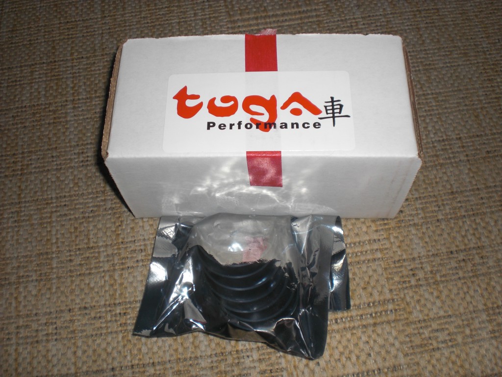

Bronzinas

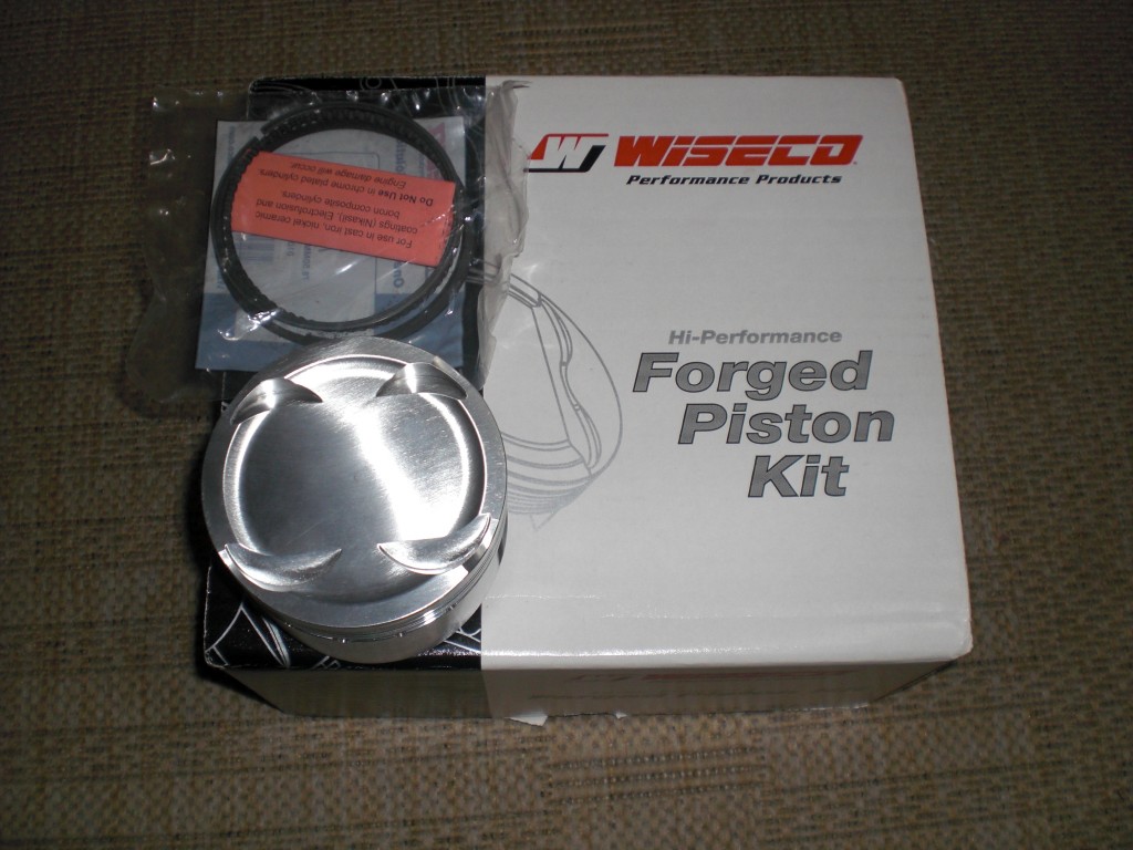

Pistões forjados

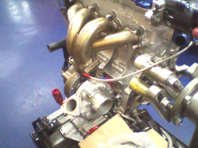

Turbo
Outra do turbo
Bomba de óleo do câmbio
Adaptador do radiador e do filtro de óleo, uma das correias e um retentor magnético de partículas
Juntas de cabeçote metálicas do MX-3 e do Miata

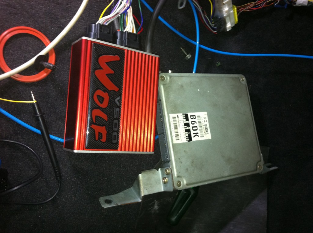

Módulo original e o novo

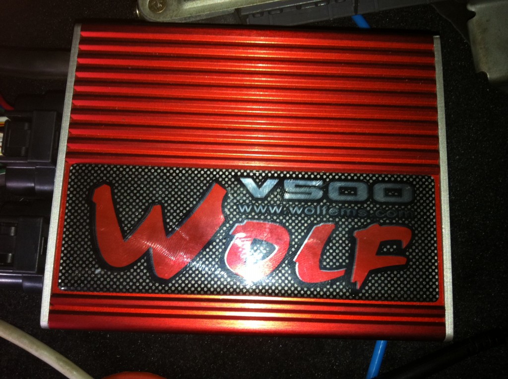

Módulo Wolf V500

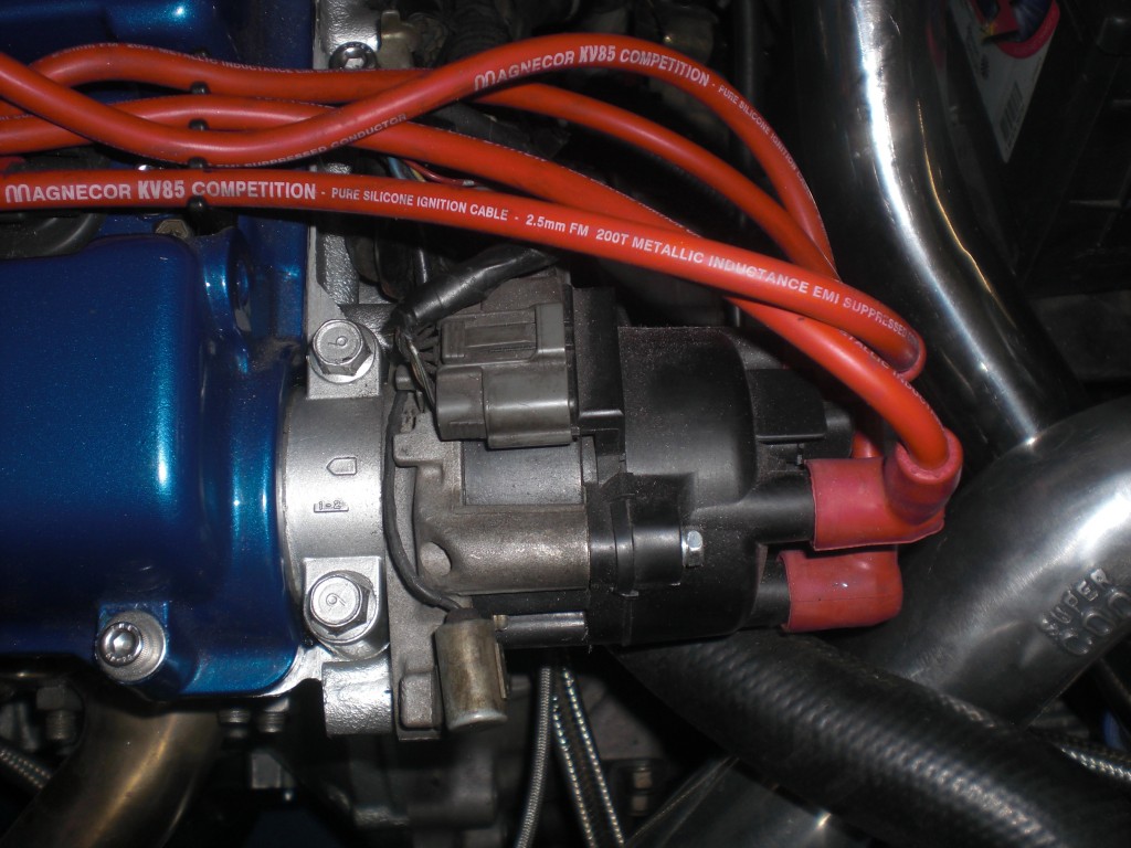

mx3black escreveu:Como fez para transformar o ponto do motor para estático ?
Legal essa parada de retirar o distribuidor !
Black, o ponto não é estático, ele é controlado pelo ECU Wolf. :idea:

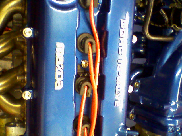

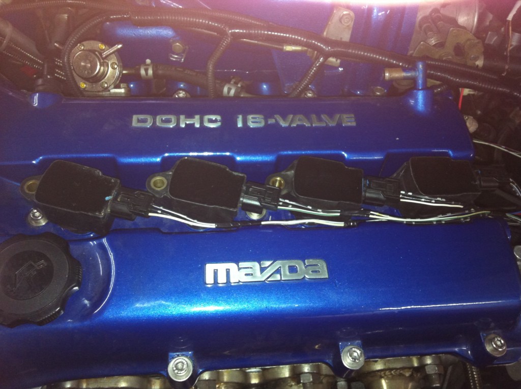

ralf escreveu:Toni, de que carro são essas bobinas?
Ralf, segundo meu preparador, elas são do Honda Fit. :wink:
paulettewada escreveu:Poxa q show a ideia de bobinas individuais.. precisa de um bom conhecimento tecnico para fazer as mudanças hein..
Parabens msm.. eu agradeceria tambem se pudesse colocar o esquema eletrico dessa adaptaçao genial.. :wink:
Paulettwada, a instalação das bobinas individuais foi decidida depois que fomos descobrindo as possibilidades oferecidas pela ECU Wolf; sem dúvida é preciso muito conhecimento para fazer mudanças tão substanciais em toda a motorização do carro, mas o meu preparador, modéstia a parte, é espetacular. Ele é o preparador dos carros da Copa Mercedes, preparou carros da F-3 Sulamericana, Copa Reanault e me foi indicado pelo preparador dos meus freios (RG Brakes). Na verdade não é apenas um esquema elétrico, mas tudo que eu puder te passar, é só perguntar. :D

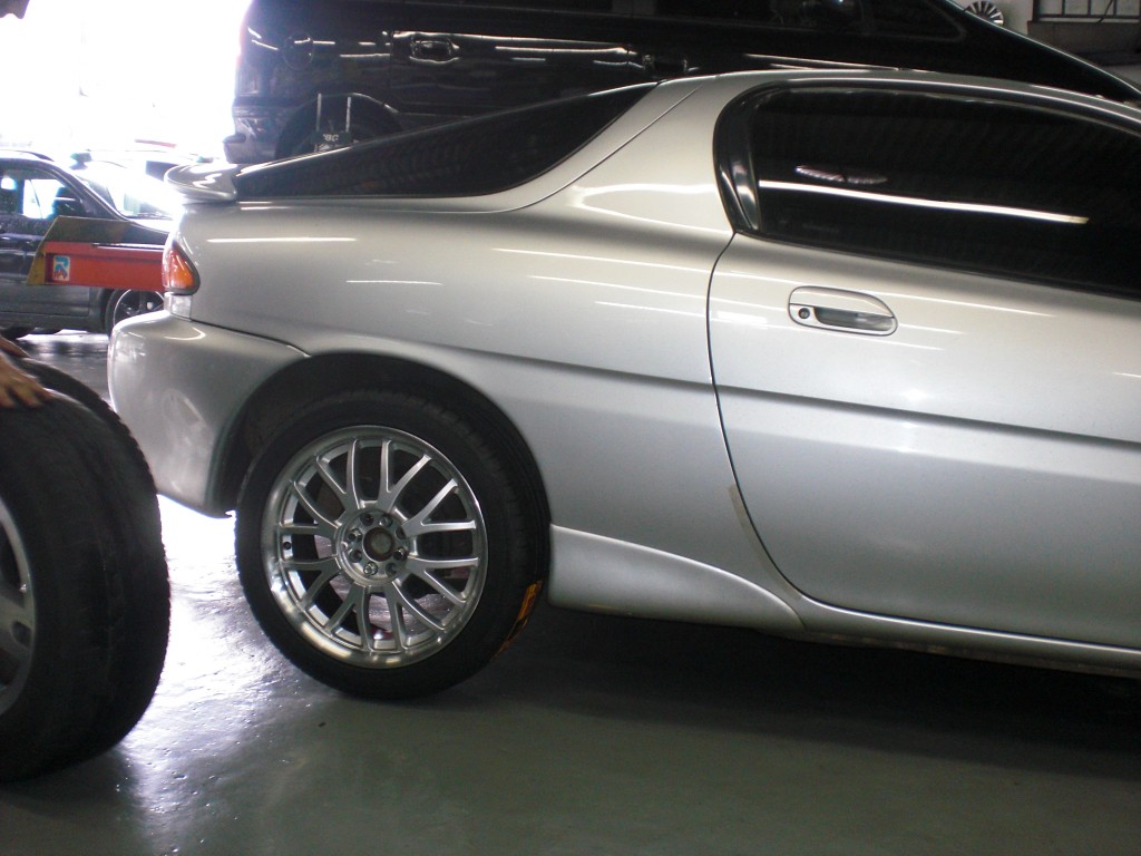

paulettewada escreveu:Tony.. seu carro vai ficar para capa de revista.. nao vejo a hora de ver ele pronto.. nem me fala das rodas hein.. fiquei imaginando umas enkey douradas 17 para fechar.. entendo agora sobre a insatalaçao das bobinas individuais com modulo programavel.. como a fueltech certo?? ate mais.. :wink: :putz:
Fala Paulettewada!

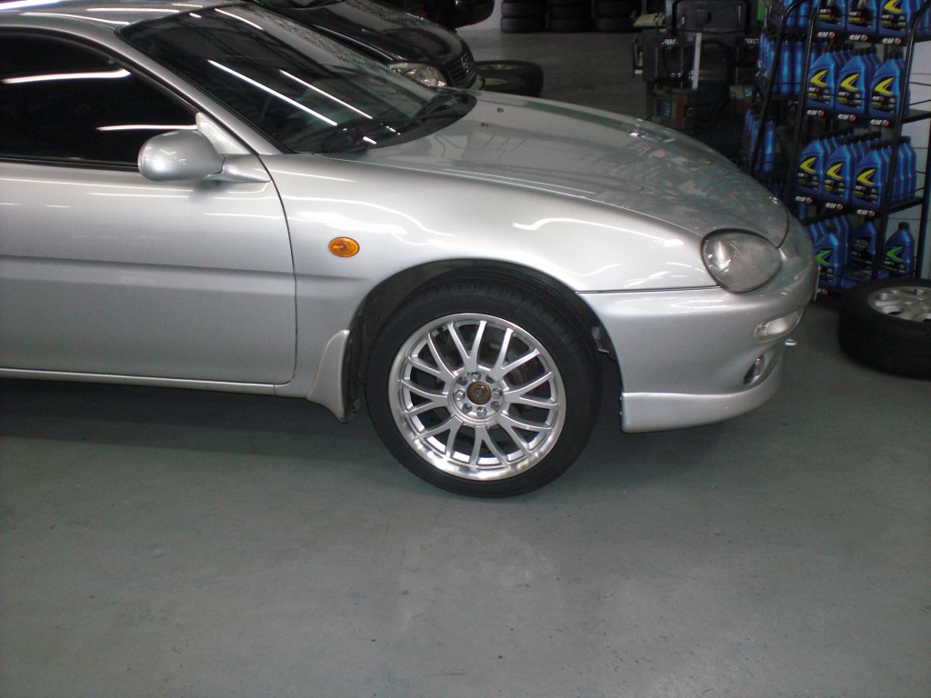

Meu carro é prata, e as rodas são TSW Kyalamy prateadas também, aro 17" com pneus Continental Sportcompact 215/35 ZR17.
Rodas ainda com o feio original....
Ainda com freio a tambor na traseira e suspensão original.....
Como você citou, é isso mesmo, é um módulo programável como um Fueltech.........a maior vantagem do Wolf, entre outras, é que ele tem controle total da marcha lenta, do ar-condicionado e da direção hidráulica. Ele permite também gravar dois mapas, por exemplo: gasolina ou álcool, performance ou econômico. Ele tem também o sensor de pressão do turbo incorporado (até 30 PSI), controla o ventilador do radiador e do ar, saída para o contagiros, turbo timer, etc........
É realmente fantástico, apesar de um tanto complexo no início.
Mais tarde eu posto as modificações nos feios e na suspensão.

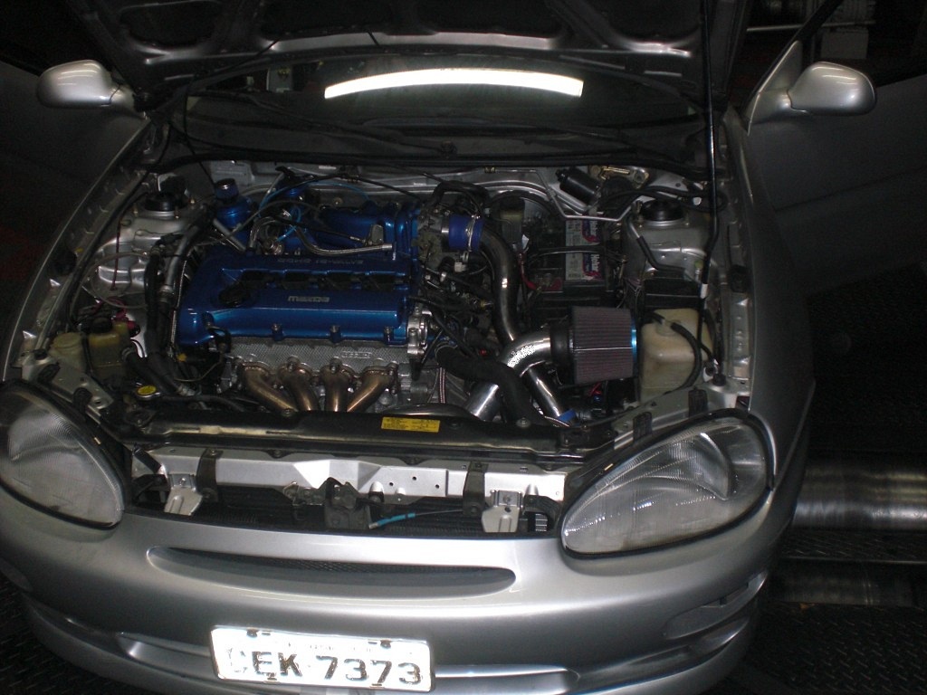

Olha o estado do motor original!!!!
Outra.............
E outra................

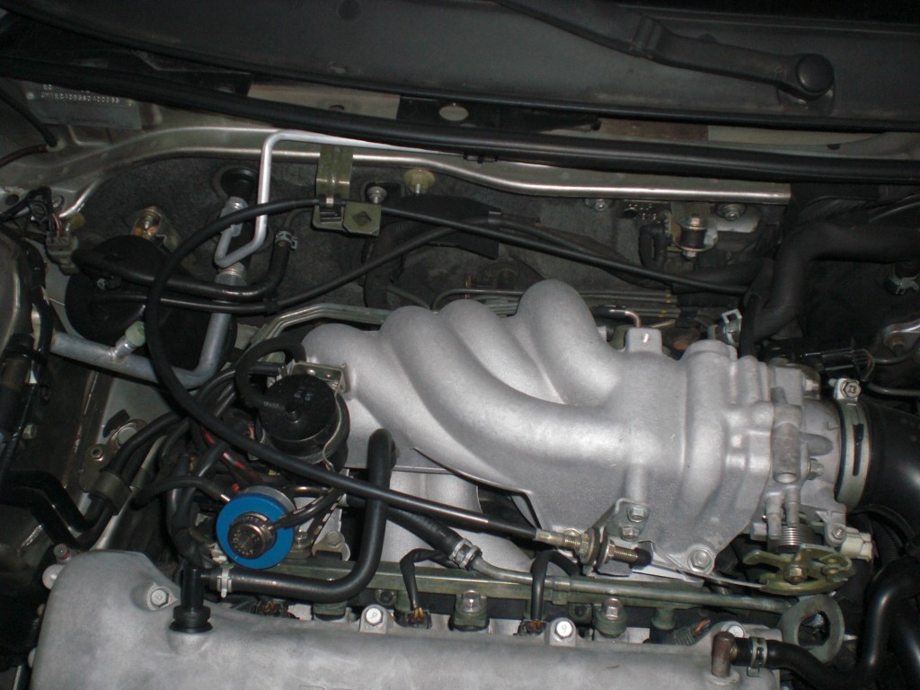

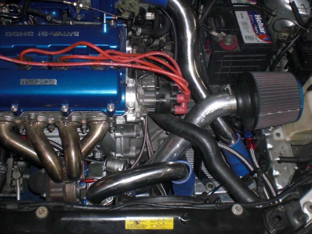

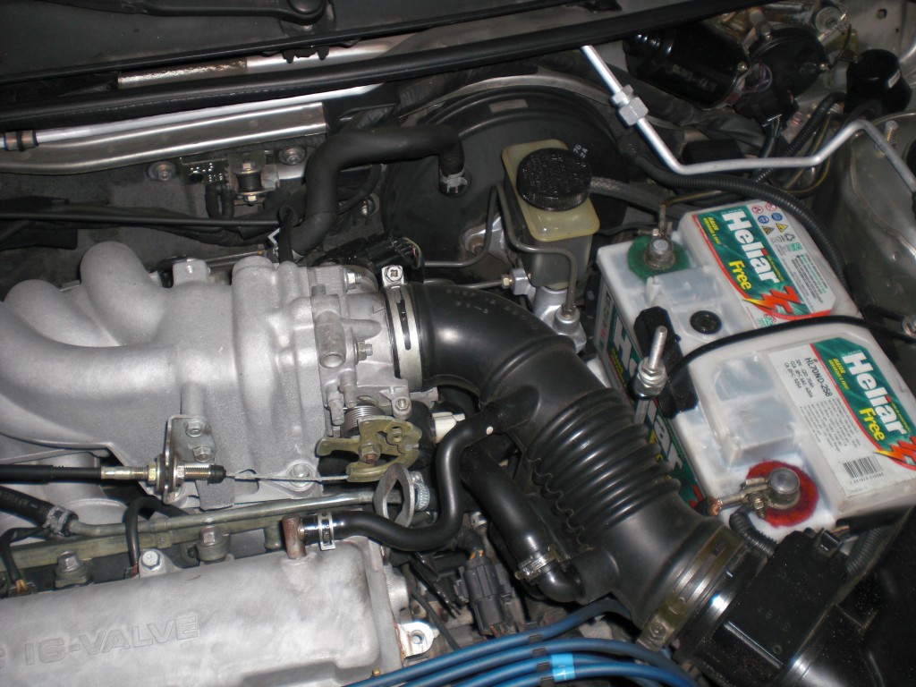

Antes de iniciar a preparação....
Montagem da bomba de óleo do câmbio

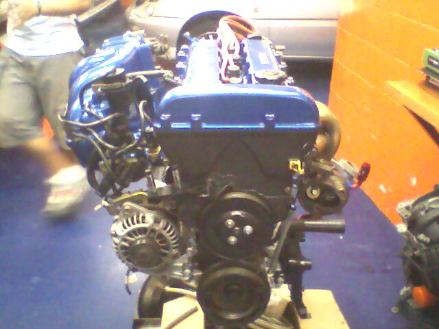

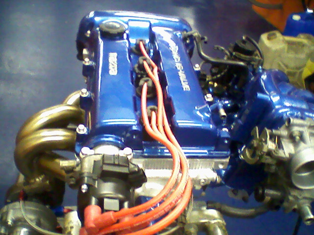

Aparência inicial do motor....

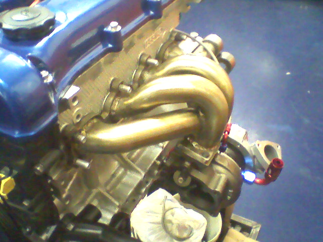

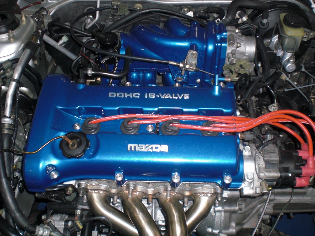

Uma visão do motor

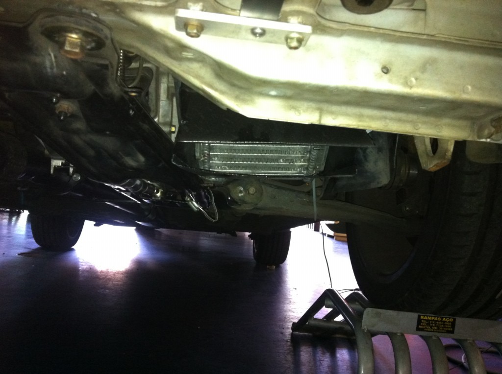

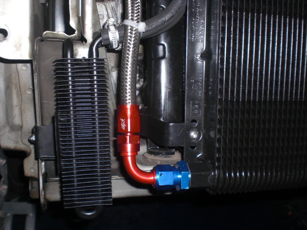

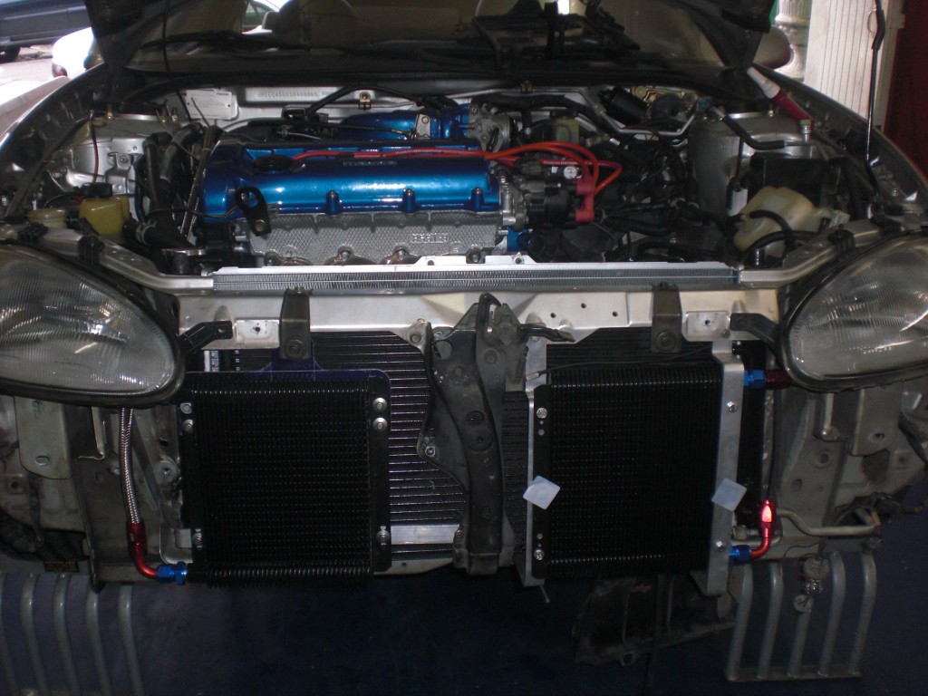

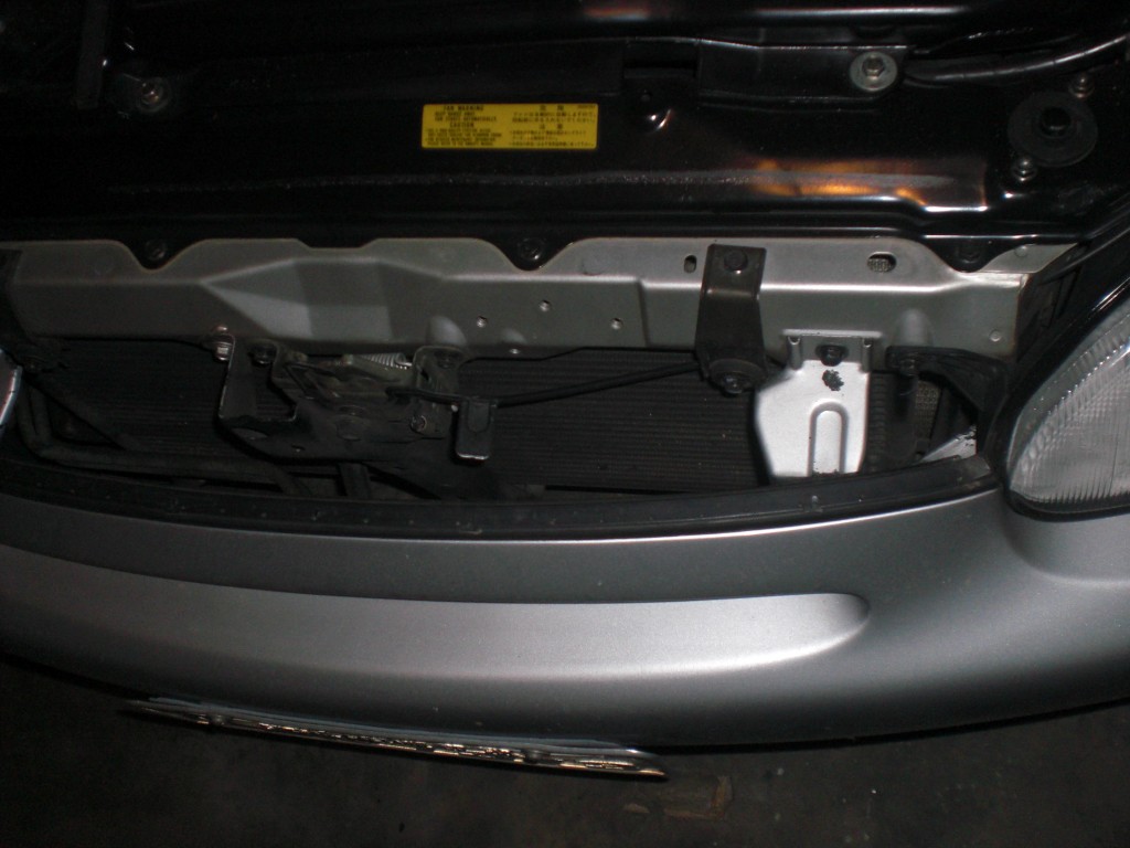

Visão dos radiadores de óleo, ainda sem o radiador da direção hidráulica
Agora já com o radiador da direção....

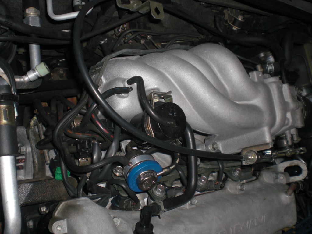

Mais uma visão do motor no ínício

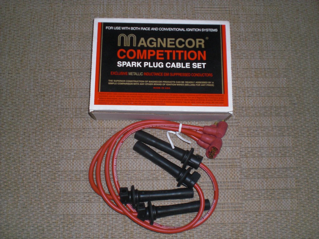

Distribuidor e cabos novos
Visão da tomada de ar e do intercooler

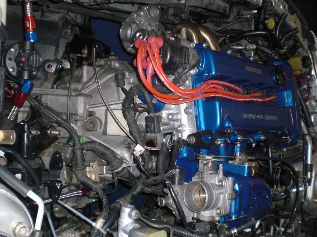

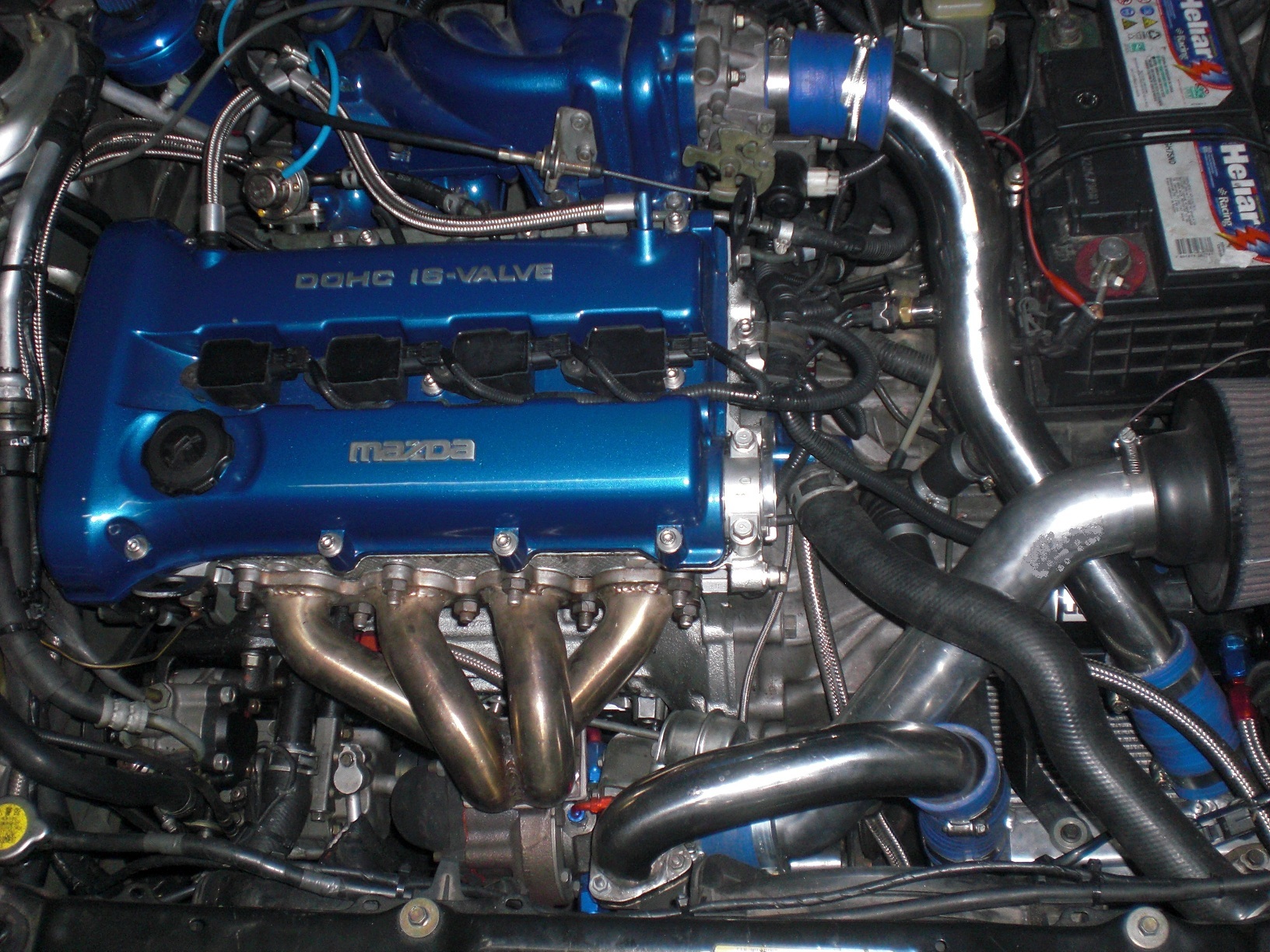

Visão do motor já modificado

Era onde ficava o distribuidor..............

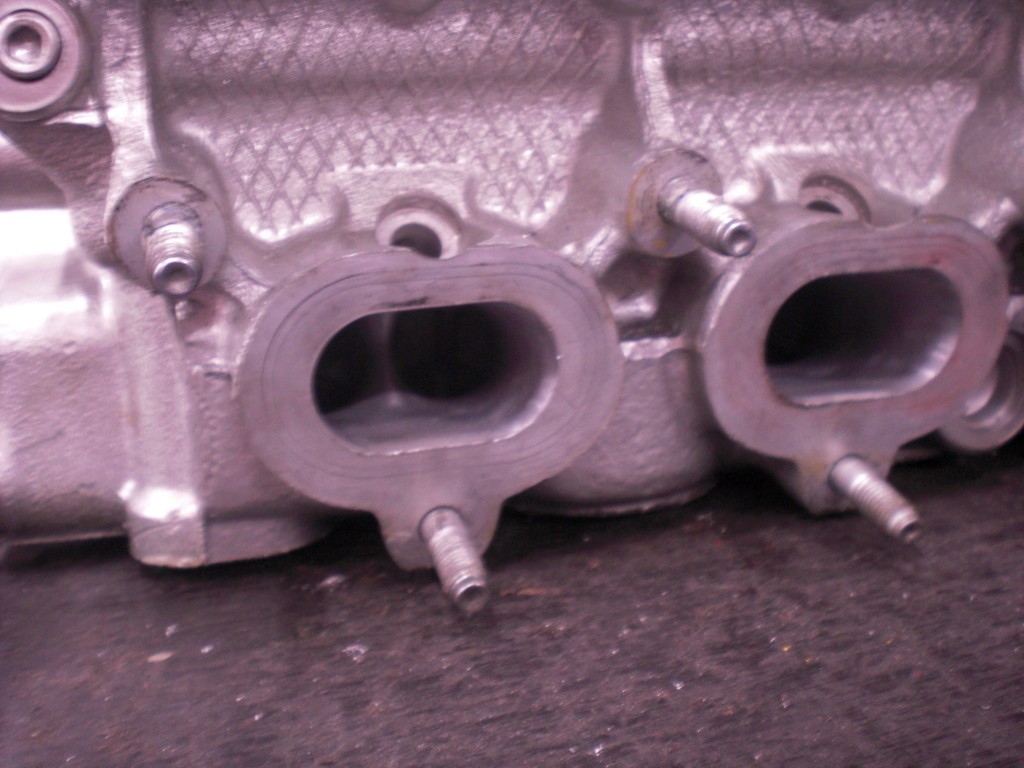

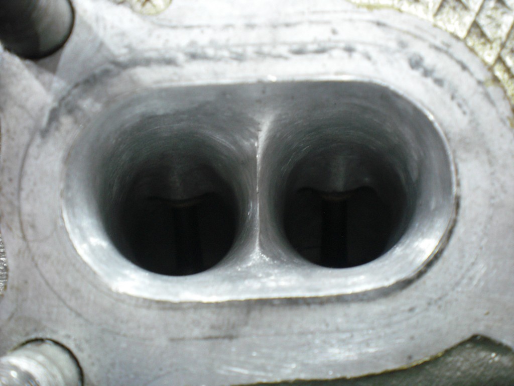

Cabeçote antes da preparação
Cabeçote já preparado
Outra visão do intercooler

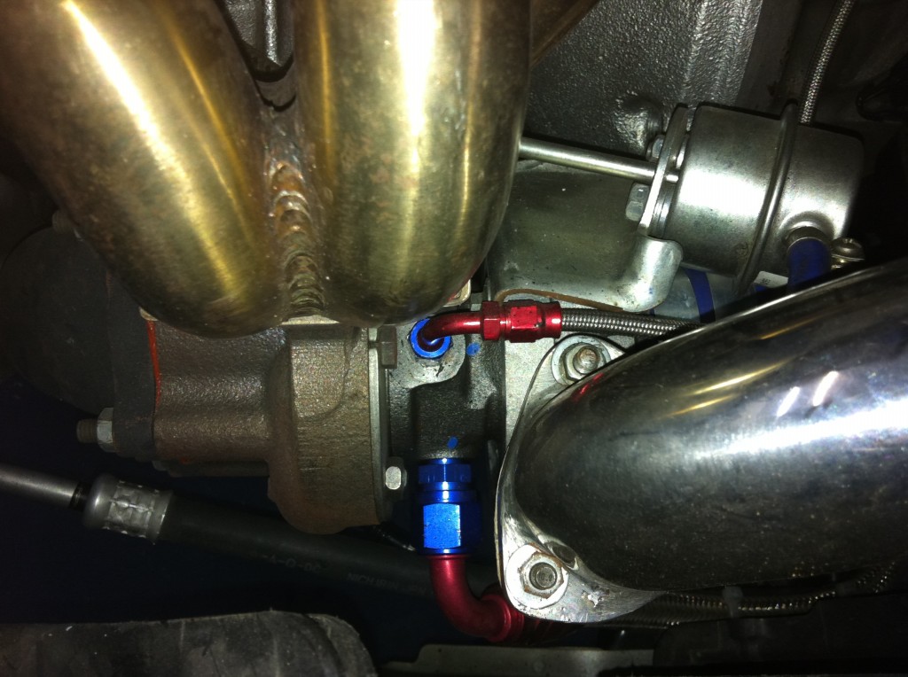

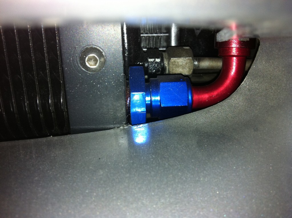

Conexão de óleo

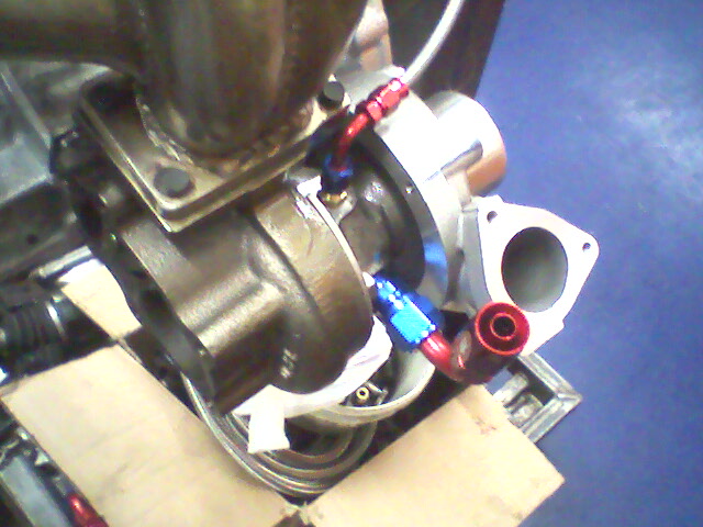

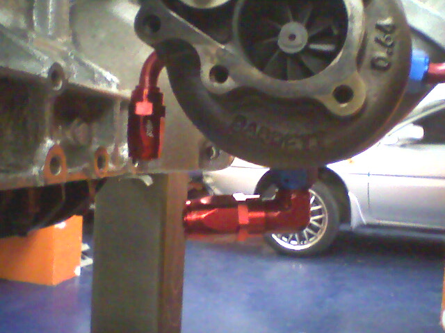

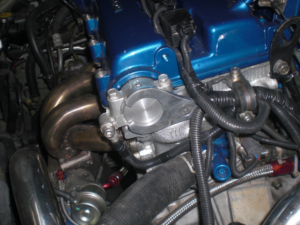

Refrigeração (água) e lubrificação do turbo
Bobinas

Módulo original e o novo módulo programável Wolf V500

Esquema de ligação do modulo
Mensagempor adilson de souza » Qui Jan 12, 2012 9:07 pm
Toni, vais legalizar esse turbo?
Depois que a polícia apreendeu aqueles carros que supostamente faziam racha na PB, o que mais tem é policial/guarda mandando abrir o capô do motor pra ver se o carro não é turbinado. Por sinal isso já aconteceu comigo, mas consegui me livrar por conhecer um Inspetor da PRF.
Mensagempor Toni » Qui Jan 12, 2012 10:58 pm
ralf escreveu:Esquema de ligação do modulo
Fala Ralf!
Olha, esse esquema na verdade é um esquema de ligação, e não necessariamente funciona de cara com nossos MX-3!
Quando comprei a injeção, eu conversei pelo Skype com o Robbie, que é o "mago" da Wolf, e combinamos que ele mandaria o módulo com um chicote que eu ligaria entre o soquete do módulo original e o soquete do módulo da Wolf..................ou seja, seria um plug´n play.............
Pois bem..........o módulo chegou, foi conectado.........e nada do carro pegar..............rsrsrsrsrsrsrsrsrsrsrsrs
O Sérgio (preparador), quase ficou doido.......rsrsrsrsrsrsrsrsrsrsrsrs............mexe daqui, checa dali e nada..............o mapa de partida inicial que o Robbie mandou não fazia o motor partir.............
O que aconteceu? O esquema que o Robbie provavelmente tinha, era de um Eunos 30X, Eunos Presso, Autozam AZ-3 ou Mazda AZ-3, que são os modelos vendidos na Austrália, e que só depois de um tempo nós nos tocamos........rsrsrsrsrsrsrs; o que ocorre é que apesar de fisicamente os carros serem iguais, no que diz respeito a detalhes de funcionamento, eles não são!
Além disso, o carro passou a usar álcool, que simplesmente não existe na Austrália, e causou uma certa confusão na cabeça do coitado do Robbie.........rsrsrsrsrs :lol:
Existem diferenças, assim como as vezes vemos posts aqui no clube, sobre diferenças entre MX-3 que aparentemente deveriam ser iguais (MX-3, Precidia, Base, etc)
Resultado: o Sérgio teve que fazer um chicote específico para o meu carro, e isso resultou em eliminar uma série de sensores que existiam no carro anteriormente, uma vez que ele era aspirado, e passou a ser turbinado (eliminou uma série de sensores de vácuo, necessários num carro aspirado), o que na verdade eu não havia informado ao Robbie. Falha minha........ :oops:
Mesmo depois de ter sido confeccionado um chicote novo, ainda assim continuamos a ter alguns problemas................por exemplo, quando o ar-condicionado era ligado, o carro morria ao parar num semáforo; o problema era que o Robbie havia se enganado ao informar ao Sérgio qual era o terminal que acionava a embreagem do ar-condicionado.
Resolvemos os problemas através de uma conferência on-line, onde o Robbie assumia os comandos de meu laptop através de um programa chamado GoToMeetYou!
Da Austrália, ele modificava alguns parâmetros via internet, online, enquanto o Sérgio fazia os ajustes físicos no carro!
É preciso também considerar que, nunca antes o Sérgio havia se deparado com um módulo da Wolf, ou seja, era novidade prá ele também, mas ele tirou de letra em pouquíssimo tempo! Além disso o Robbie (o australiano) também foi gente finíssima, dando todo o suporte possível....................complicado era ter que mexer no carro 7, 8 da noite....................ou seja, 8, 9 da manhã na Austrália................kkkkkkkkkkkkkkk
Mas isso foi um belo aprendizado, e hoje o Sérgio deita e rola nos ajustes do módulo................

Sim, a central da Wolf permite uma série de configurações e ajustes; na verdade qualquer outra, como a AEM, Electromotive, etc, permitem fazer vários ajustes. Eu optei pela Wolf apenas porque a princípio seria possível fazer a mesma já configurada para meu MX-3 (leia o texto acima), mas no fim tivemos que fazer "na unha" mesmo...............rsrsrs
Segundo meu preparador, a Fueltech nacional também é ótima, mas peca por não ter controle de marcha lenta, o que é um problema para carros de rua, especialmente se for um motor de baixa cilindrada e com ar-condicionado; mas segundo ele, para pista ela é ótima!
Quanto aos instrumentos, ainda estou conversando com a empresa americana que deverá fazer os mesmos; se der tudo certo, informarei a todos através do post.
