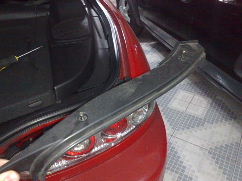

Bom pessoal aqui vai um tutorialzinho de como retirar as lanternas trazeiras. É um processo bem simples como podem ver!
1º - Abrir o porta malas (não preciso tirar foto de como se faz isso né? hehe)
2º - Existem 2 parafusos!
Remova-os
3º - A "plaquinha" irá se soltar.
3º - Agora remova o parafuso que fica ao lado da lanterna.
4º - Dê um tapinha na laterna no sentido de dentro para fora do carro.
5º - Ela irá se soltar.
Pronto a laterna já esta em sua mão!!!
Simples neh?!
Abraços a todos!

Só pra constar, hoje fui tirar minhas lanternas e não saiu apenas com um "tapinha"... Hehehe...
Esse tuto está certinho! Parabéns ao Miguelitto! Que sempre está postando vários how-to!
Só quero avisar para quem mais for tirar as lanternas, que elas podem ser um pouco mais difíceis de desencaixar após retirado os 3 parafusos, como no meu caso.
Eu quase me pendurei e a dita cuja mal se mexia do lugar! Tava quase pegando um pé-de-cabra já!!! Hehehehe....
Vim então reconsultar o este how-to para ver se não havia esquecido de nenhum parafuso, ou algum detalhe, mas tava ok, o que faltava era só o tapinha... Quase me caguei de puxar a lanterna até conseguir tirar! E morrendo de medo de quebrar! Mas saiu certinho, só tava bem presa!

faça vc mesmo e fácil e so dar uma pancadinha do meio para a lateral (Ooo) [ ]------> (ooO)
minhoca, preste atenção nesta foto, acho que faltou fazer isso:

Já cansei de tirar as minhas, mas nunca removi a tal plaquinha.
Re: [How To] Removendo a lanterna trazeira
Mensagempor Miguelitto » Sáb Fev 18, 2012 8:23 pm
q plaquinha?
Mensagempor adilson de souza » Sáb Fev 18, 2012 8:51 pm
Miguelitto escreveu:q plaquinha?
Essa "plaquinha".
Mensagempor Miguelitto » Ter Fev 21, 2012 1:00 am
e como vc faz pra retirar a lanterna??? puxa ela?
Mensagempor adilson de souza » Ter Fev 21, 2012 1:03 pm
É só puxar.
