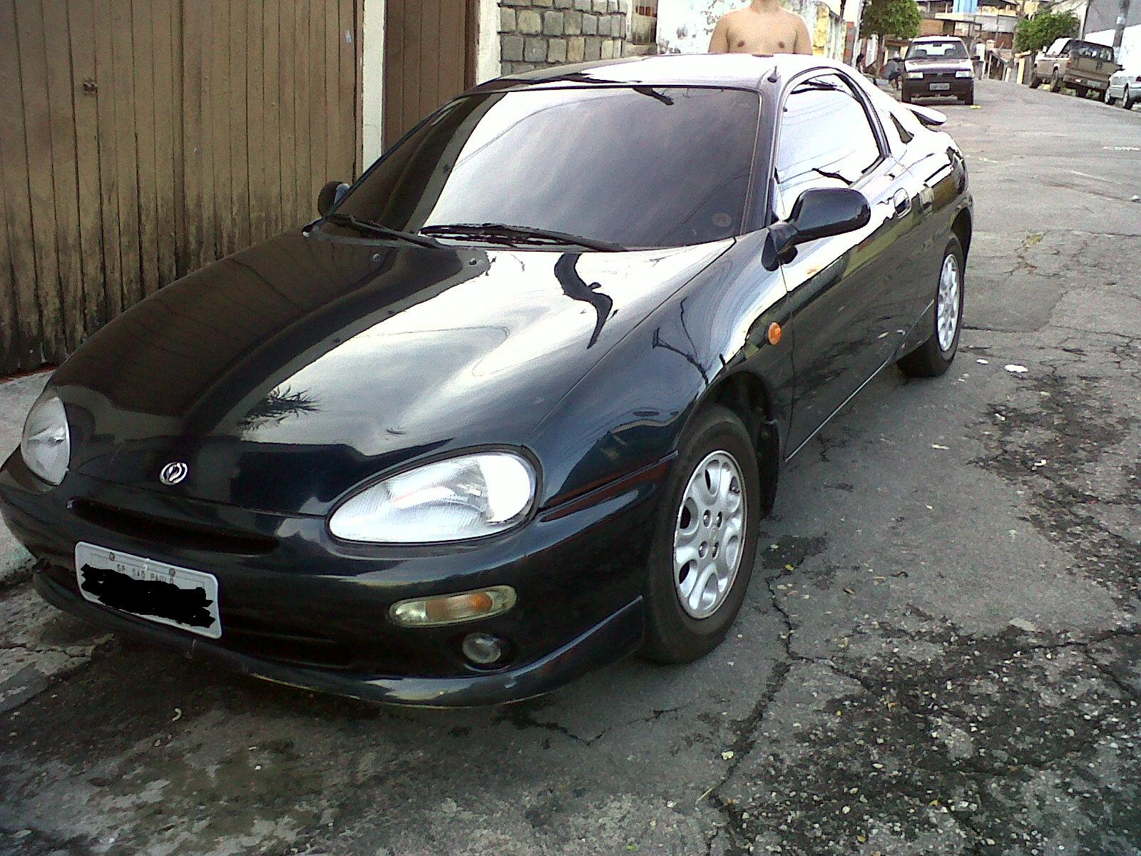

Fala galera, eu estava esses dias lavando meu carro quando percebi que havia respingos de tinta em todo o carro, nas laterais, nos vidros, no capo, no teto, enfim.. estava com respingos laranja em todo carro.. acho que algum fdp pintou algo próximo ao meu carro.
enfim descobri uma maneira simples e fácil para esse tipo de problema, alem de retirar todos os respingos esse procedimento também deixa a lataria lisinha, com o tempo nossa pintura fica parecendo uma lixa fininha pois acaba grudando pedrinha, bolinha e etc. enfim sua pintura vai ficar lindias.
Obs: todas as fotos foram tiradas de um celular, mas da para ver legal!
1°. Lave o carro e seque para tirar toda sujeira grossa.
2°. Compre 1 ou 2 kilos de Massa de Vidro isso mesmo aquela massa que agente gruda os vidros na porta e janela.
3°. passe a massa por toda parte que deseja limpar, vide imagens abaixo.
Obs: não precisa passar com força pois a limpeza é fácil e não exige força.

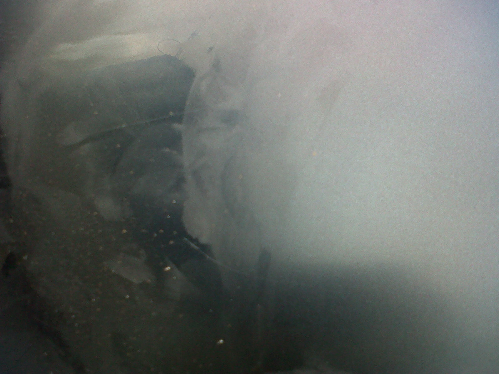

Parte do Capo.
Depois de passado a massa
percebam que depois que passei a massa de vidro a lataria ficou meio que embaçada, isso é normal pois a massa é meio oleosa, mas com um banho com agua e sabão esse óleo sai tudo.

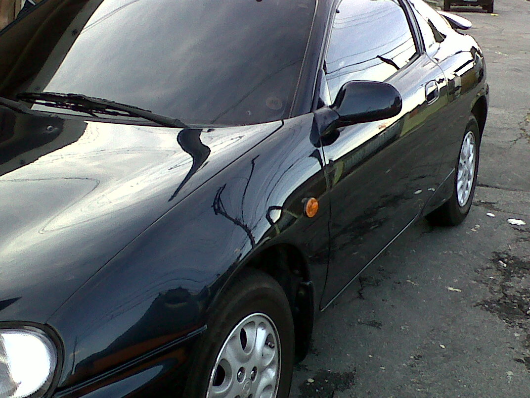

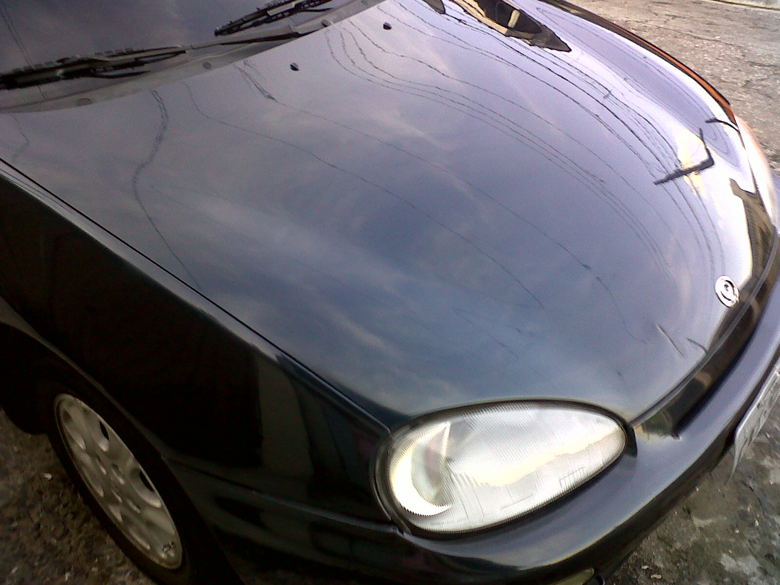

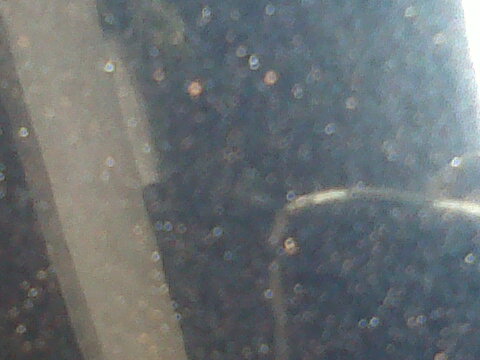

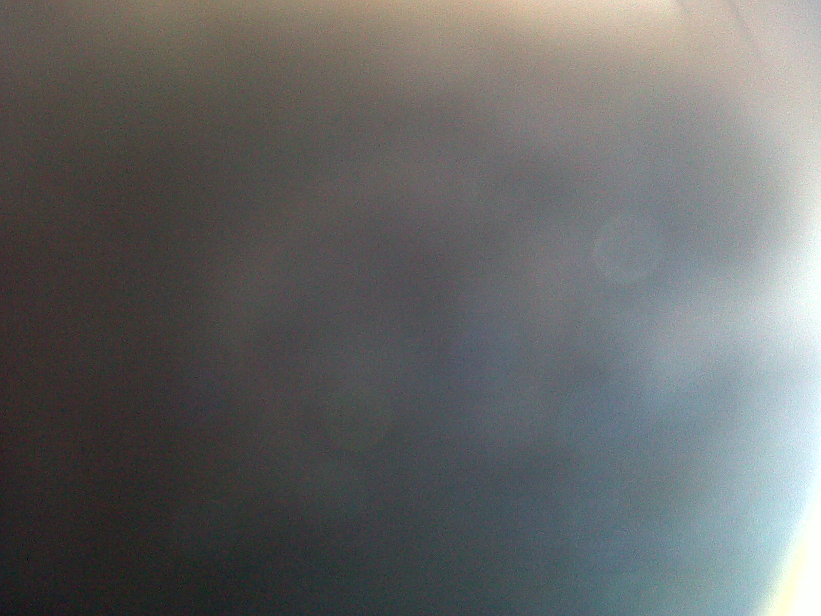

Vejam nessa imagem que metade eu passei a massa e a outra metade esta sem a massa.
Enfim depois de horas passando a bendita massa por todo o carro esse foi o resultado final.
Bônus kkk
nada melhor que dar uma voltinha depois com o carro brilhando e as pessoas darem uma admirada no que é bonito kk reparem no vidro, esta impecável!

ja tinham me falado essa dica...
diz um amigo meu que ate da uma "branqueada" na minha pintura que ja esta queimadinha / amareladinha do tempo...
mas e ae, alguem sabe se tem alguma consequencia fazer isto? isto prejudica o verniz / pintura / partes plasticas ou algo do genero ?
Leonardo, vc encerou o carro (antes ou depois) de passar essa massa de vidro ?
Re: [How-To] Deixando a lataria lisinha!
Mensagempor Leonardo » Qui Mar 03, 2011 12:30 pm
depois que eu passei a massa! para retirar completamente a oleosidade!
então sobre danificar eu não percebi nenhuma diferenca.. eu fique reparando pra ver se acontecia algo de estranho! nada aconteceu!

Mensagempor ozanic » Qui Mar 03, 2011 5:46 pm
nao prejudica a pintura nao! aprendi isto com um amigo que tinha lava jato,(eles usam bastante) ja passei em outro carro que é preto e aparece bem esta manchas de respingo de tinta, basta alguem pintar uma grade com revolver que pega mesmo, nem tem que estar muito perto o leva longe

galera o método certo deveria ser usar uma "clay bar" ou aqui no brasil eh mais facil encontar com o nome pasta abrasiva da 3M.. ela faz a mesma coisa que a massa de vidraceiro porém é específica para usar na pintura, assim sendo, nao deixa tantos riscos como a massa de vidraceiro que além de tudo é muito mais agressiva..
eu uso a clay bar sempre que vou encerar pra remover impurezas e ceras velhas.. dpois que vc passa a clay sente a pintura do seu carro como pele de bebê!! lisinha!!
suhr77
Registro: 03/02/2010
Mensagempor suhr77 » Qui Mar 03, 2011 6:35 pm
pra passar a clay nao se deve fazer pressao e deve-se usar algo para lubrificar o contato da clay com a lataria.. agua somente ou se quiser melhor lubrificaçao agua com SHAMPOO PARA CARRO

eu trabalho em lanternagem e é esse procedimento q a gente usa antes de polir e encerar o carro, PODEM USAR SEM MEDO
