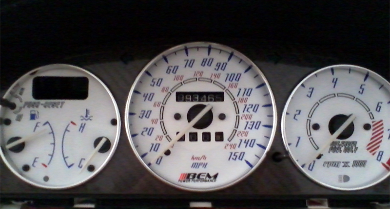

Mensagempor suhr77 » Sex Dez 24, 2010 6:59 pm
kkmews escreveu:Aí tio Suhr, pelo o painel do teu MX "nóis vê". aheauehauheua
E esse glow aí, conseguiu onde? E outra perguntinha. O motor é mexido??
rsrs
esse glow comprei lah do canada.. tinha anucio no ebay mas nao lembro o nome do vendedor..
o carro era turbo, pistao wiseco, bielas eagle, bonzinas ACL, pratos e molas duplas de válvulas da supertech, tuxos mecanicos adaptados de um miata.. acho q eh dos 98.. por ai.
agora os bicos foram pro pau e torraram 1 pistao.. tah de pistao original mas com o resto ainda rs, ha! e sem o turbo :( (mas isso resolvo logo logo)
filiphe escreveu:tava pensando que tu fez 8mil rpm rodando com ele, mas msm assim... eu não teria a manhã não :lol:
aproveitando o gancho também, esse é o white glow? show de bola seu painel!
Vlw o elogio, sim é o white glow :D
