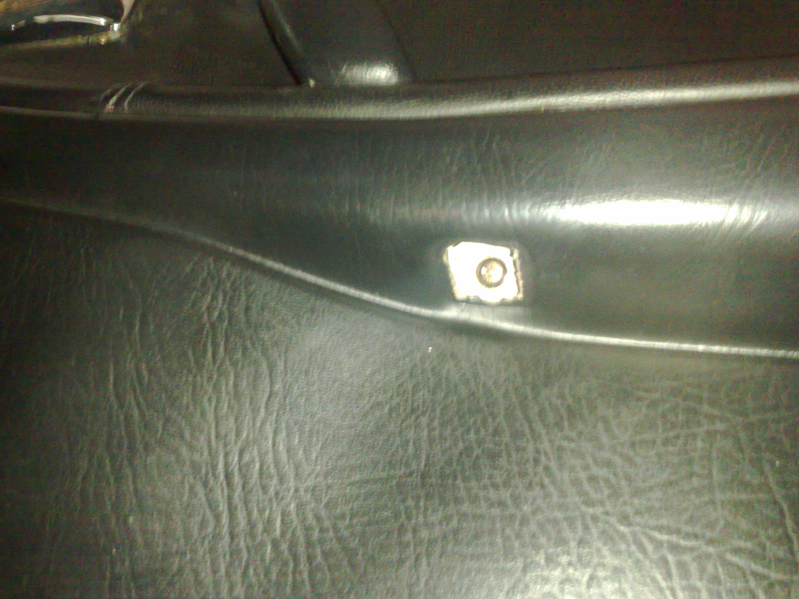

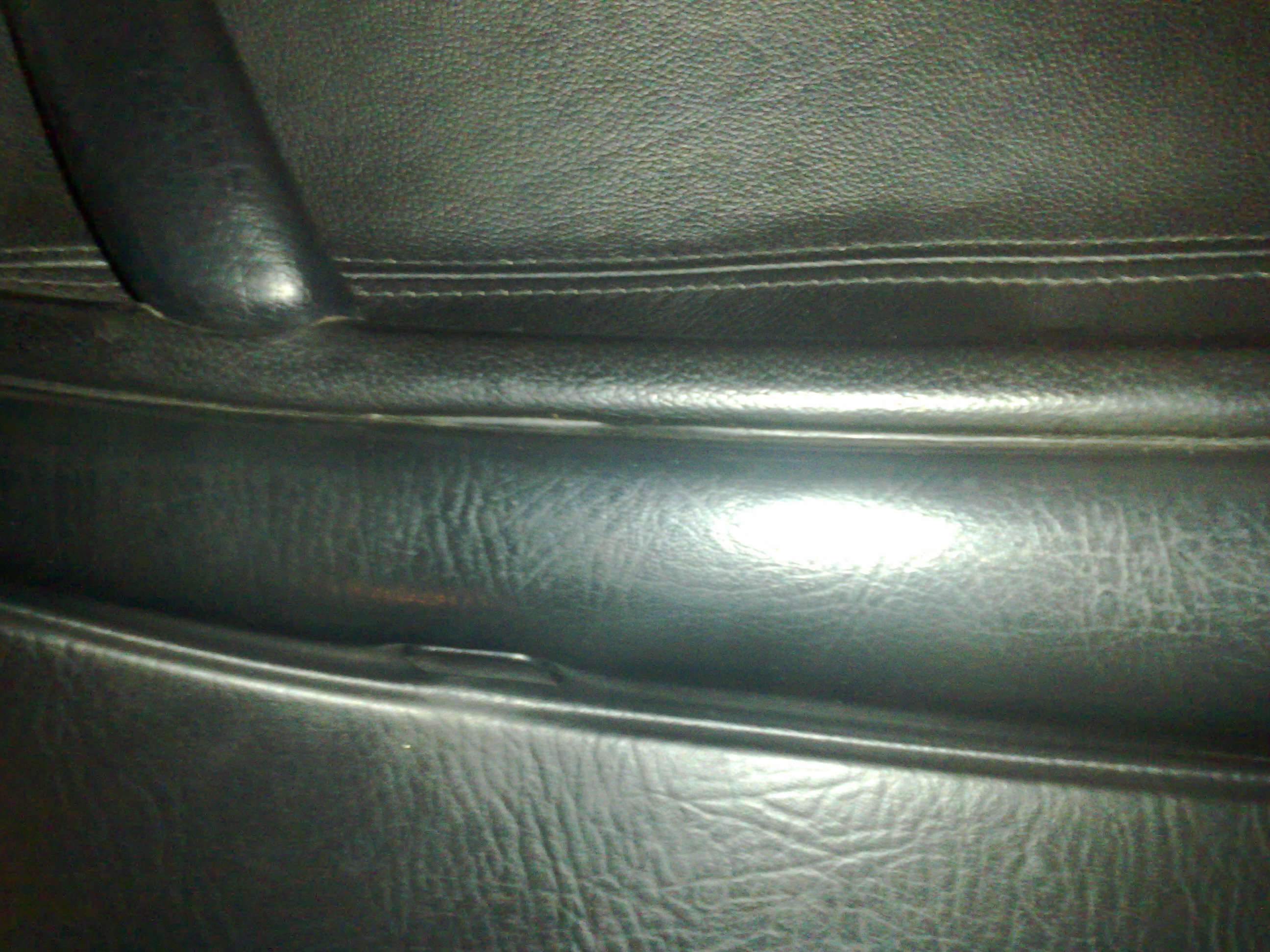

Parafusos a ser retirados: 03 unidades (chave philips)
Maçaneta interna- tirou puxe como fosse abrir a porta, desencaixe e a moldura sai:
Moldura dos botoes do vidro- retire e levante um pouco a moldura pelo canto na parte de tras, levante um pouco e arraste para tras, que vc consegue retirar pois tem dois granpo na frente e desplugue os cabinhos e duro mais sai:
Agora a parte de tras da moldura proximo a fechadura retire esse:
Pronto agora pegue por baixo da porta na moldura e começe a destacar pois tem granpos retire com cuidado ao redor da mesma pois alguns estaram ressecados mas e baba!! e por ultimo, com ela solta levante de baixo para cima toda a moldura para ela desencaixar a parte da borracha do vidro sem fotos mas vc vai saber(esqueceu seu :cry: )

Para a remoção do forro da porta do passageiro siga os mesmos passos, porém o parafuso do comando do vidro esta em outro lugar!
Existe uma tampinha embaixo do comando do vidro do passaeiro remova ela e vc verá o parafuso.
Cuidado na hora da montagem, pois encaixar esse parafuso no lugar de novo é bem dificil!!!!!
