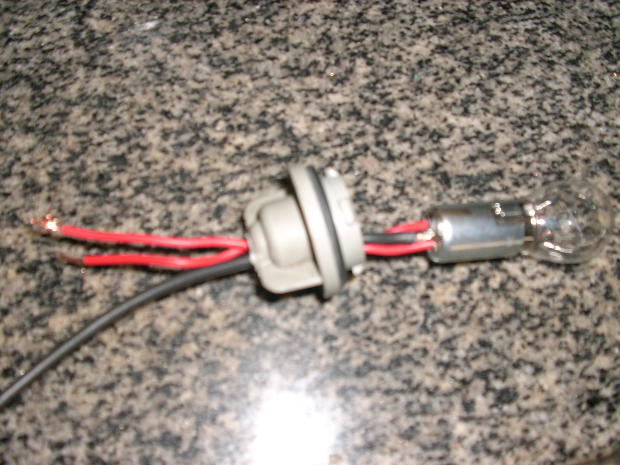

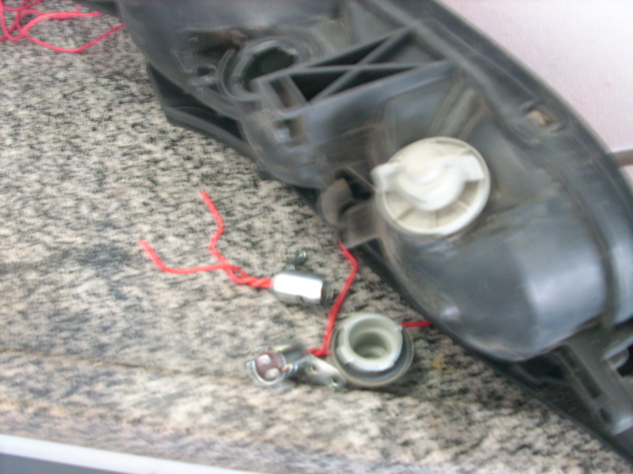

-Moçada esse soque é para colocar uma lâmpada adicional de Freio/lanterna(2 polos), na parte interna da lanterna traseira, "arredondada", ficando assim o mx com 2 lampadas de freio e duas de lanterna, por conjunto traseiro, serve para a lanterna original, tem que tirar um refletor metálico de dentro dela, ou para as lanternas altezza !!!

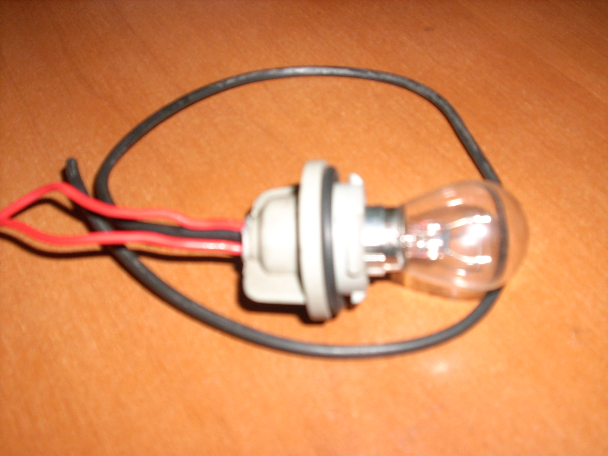

Pronto = Original !!!

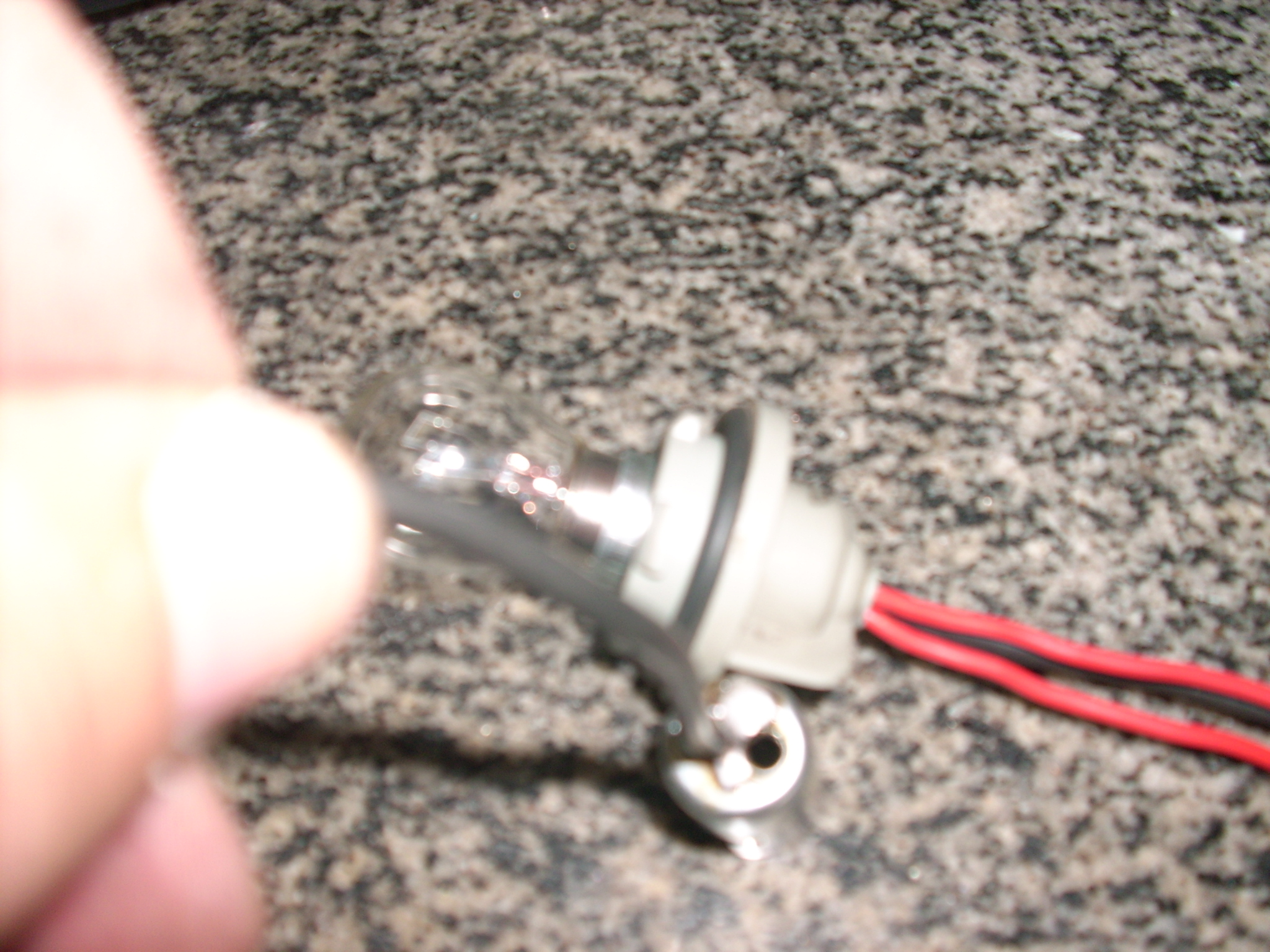

Montado o soquete é só colar no fundo com araldite ou cola quente

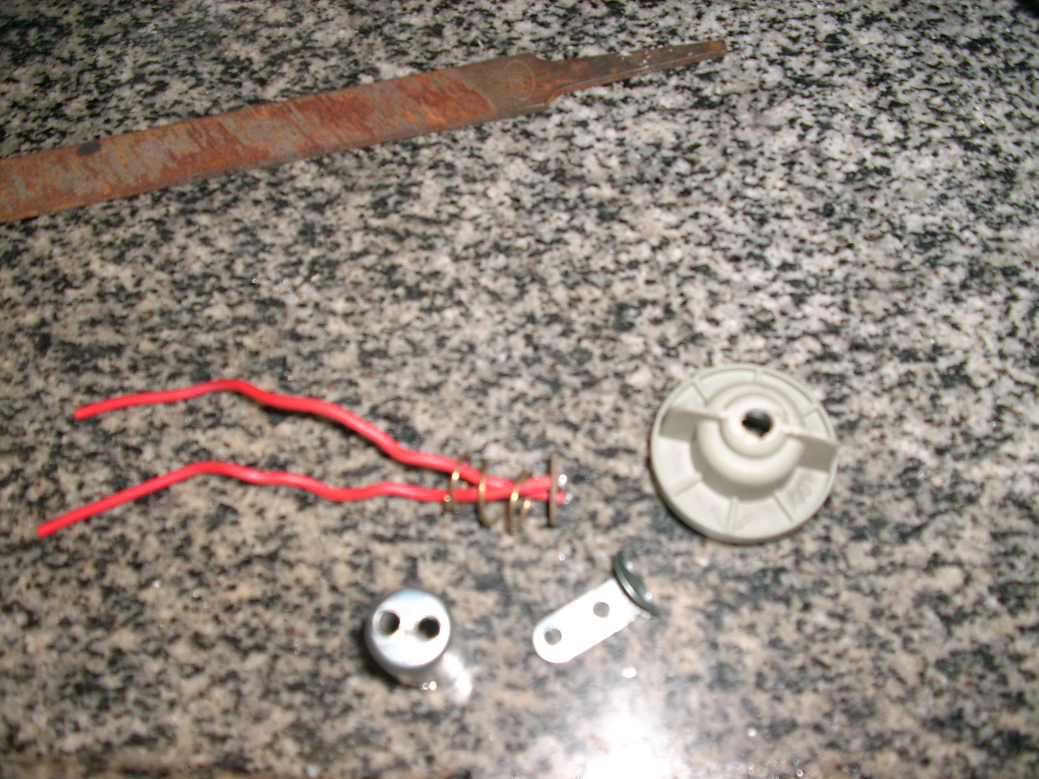

Soldar fio terra bem no centro do soquete
Furar plug com soldador e retirar terminal inferior do soquete com um alicate
Plug original e soquete universal

Então Ton, essa lâmpada é dois polos, o polo que fica ligado direto qdo noite, é o da lanterna, menos potente, que aquece muito pouco, o polo do freio , mais potente, fica ligado por apenas alguns instantes qdo se freia, então não tem problema, senão o próprio soquete plástico derreteria!!!Mas, por via das dúvidas, use o Araldite, mesmo assim vai sóum pouco, no fundo do soquete, praele não virar qdo se encaixa a lampada e qdo se encaixa o conjunto na lanterna, eu coloi o soquete de forma ao filamento ficar em paralelo co a lanterna, pra isso ele deve ficar em paralelo com o ressalto maior de encaixe do plug!!! ABÇ!

Muito bom deep, o meu fiz diferente, aproveitei aquele soquete de 2 polos que se compra em qqer auto-peças, com um dremel, aumentei o diâmetro do soquete "tampa" original, diminui o tamanho do soquete comprado com stilete, e colei ele dentro do original, a vantagem é que se queimar lâmpada troca-se normalmente. Mas se bem que esses mazdas não queimam lâmpadas. Todas a do meu carro são originais, com excessão das 2 da lanterna traseira, os leds colocados na lanterna dianteira e o farol de xenon, mas as lâmpadas do farol originais estão guardadas e funcionando.
