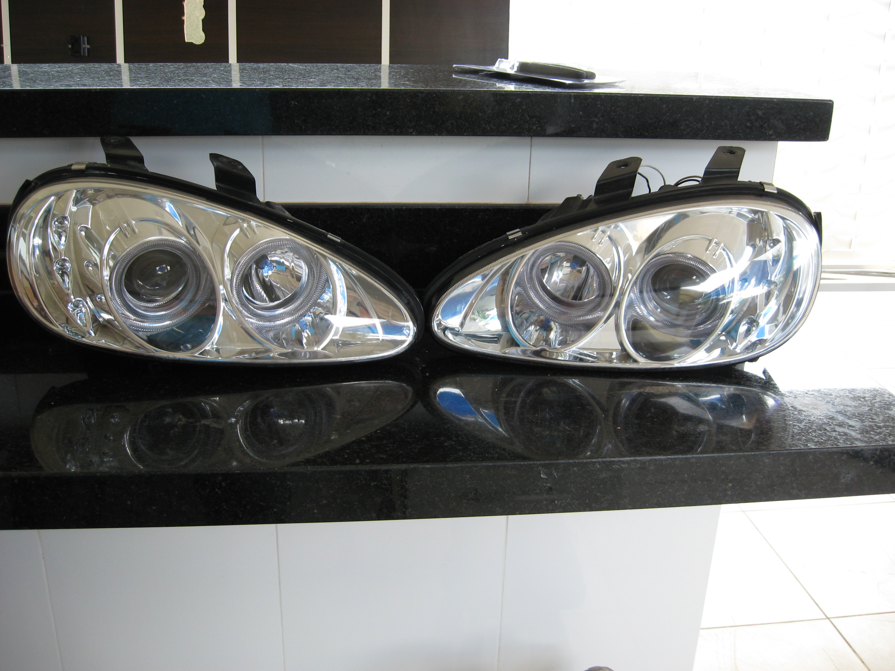

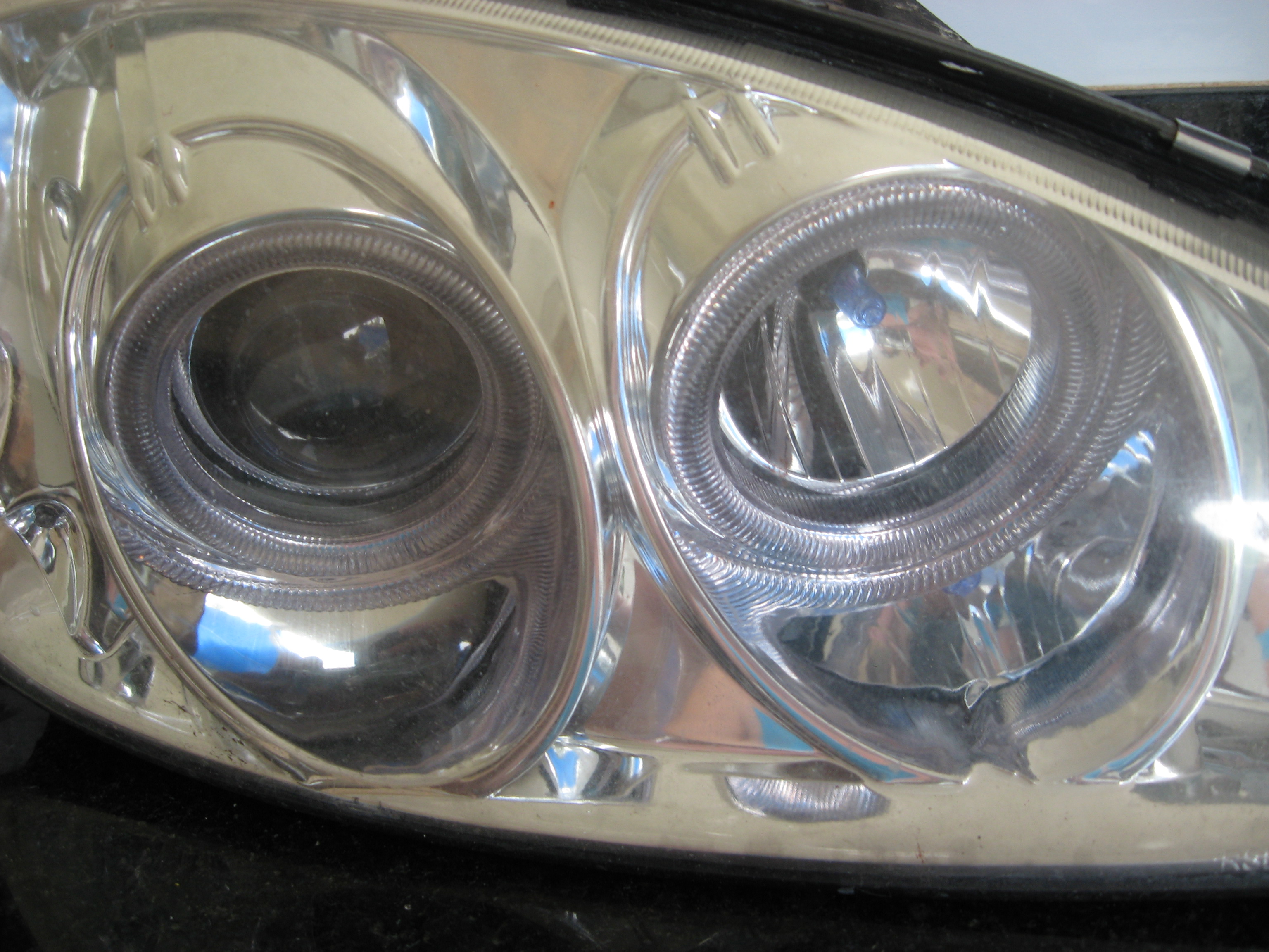

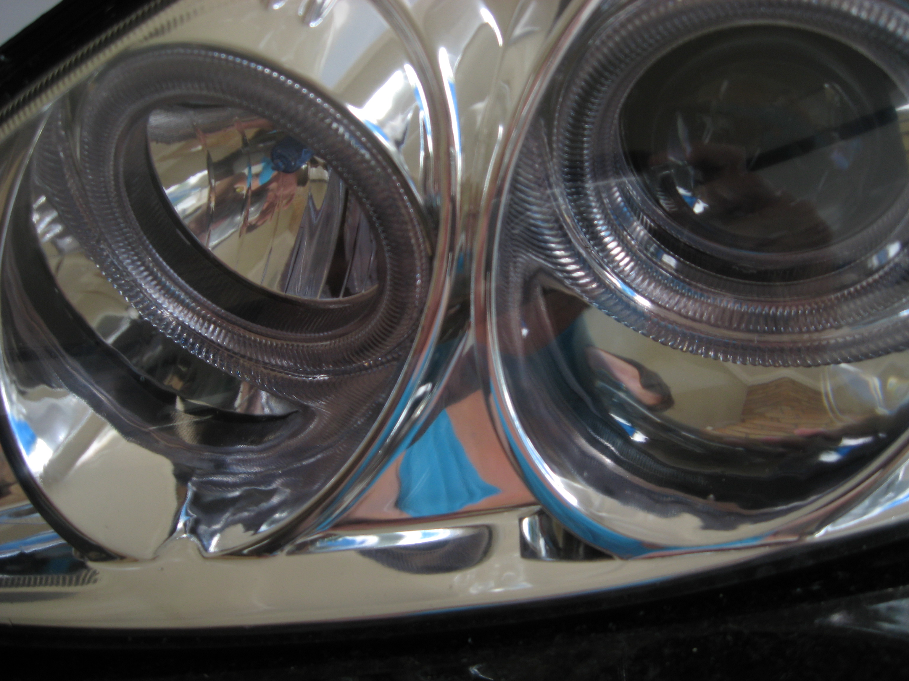

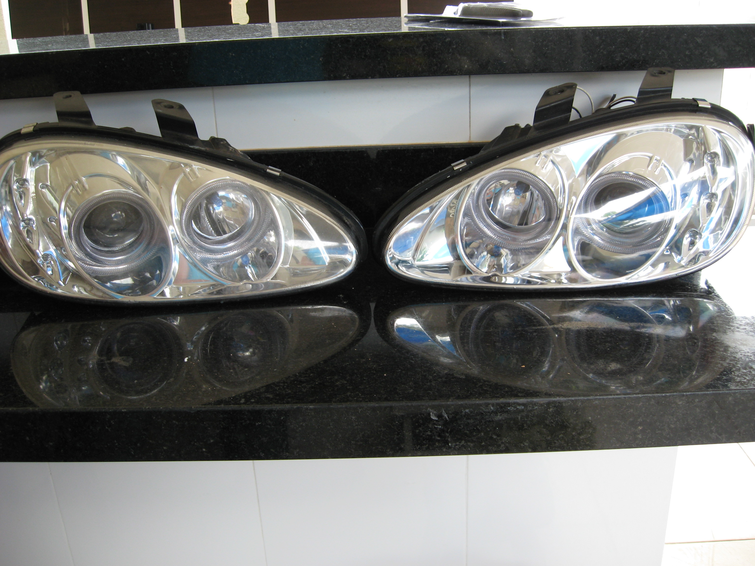

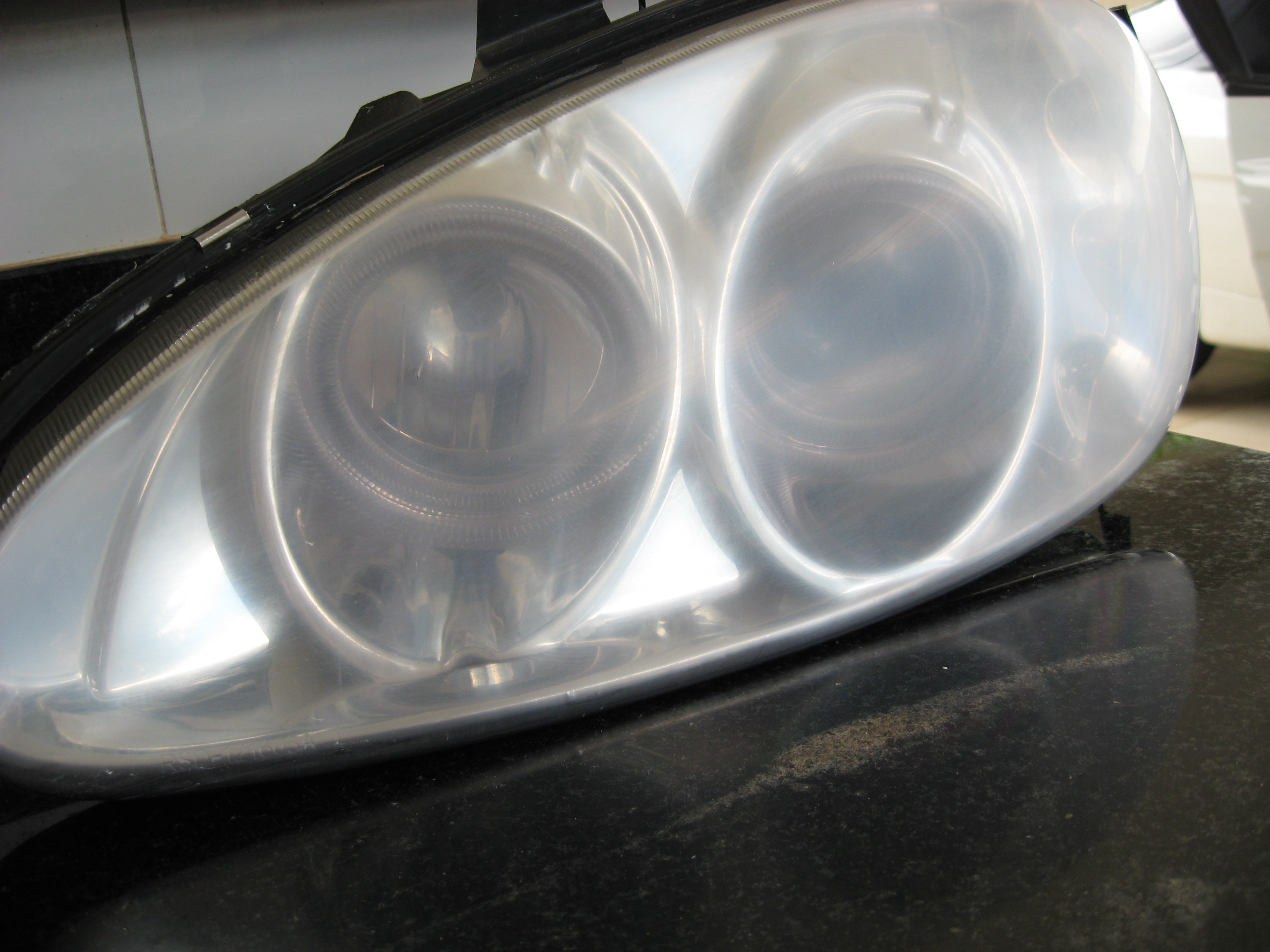

Meus projectors estavam meio opacos, entao dei uma "gariba" neles, primeiro lixei com lixa dágua 600 até tirar todo o brilho ficou "leitoso) entao 2° passo: lixa dágua 1200 até ficar bem liso e sumir os riscos da lixa anterior,3°passo: com a politriz apliquei massa de polir n° 2, ai já deu brilho de novo, e por fim tbem com a maquina cera automotiva, ficou com aparencia de "zero" o mesmo foi feito nas Altezas,
apos lixa fica assim
diferença esq. antes, dir. depois
antes
depois
resultado final
