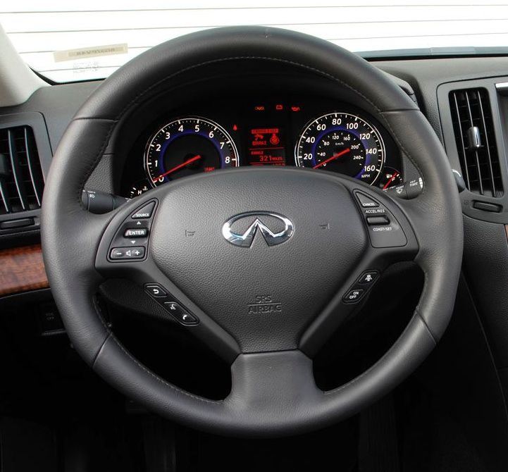

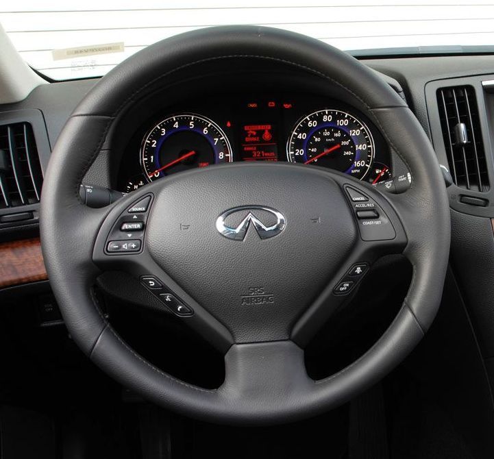

Passou um bom tempo, e com a demissão no bolso, resolvi botar em prática. Há uns meses, escolhi e encomendei um volante maneiro que já possuía controle de som. O volante é do INFINITI G37, ano 2010 eu axo. Sobre o encaixe no Mazda, vou ter q remover o meu e ver se é possivel adaptação. Sorte que não parou na alfandega pois o infeliz do vendedor me mandou com o airbag (eu pedi que retirasse) além de ser um produto usado (é proibido a importação de bens usados e airbag é considerado dispositivo explosivo). Não tirei fotos do volante encomendado pq logo desmontei todo, mas o estado de conservação é otimo e vou fazer umas alterações nele tb.

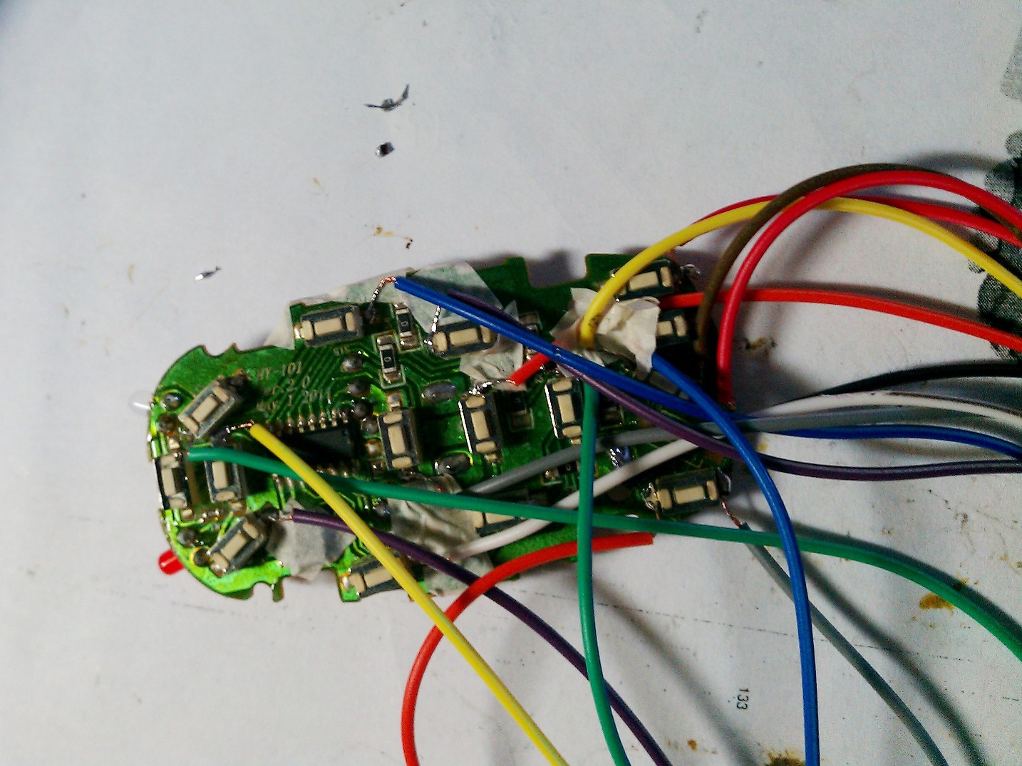

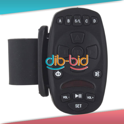

Encomendei também um controle universal, é desses china que vc copia os comandos do seu controle do som original e prende no volante com uma fita, já testei e é compativel com o meu.
Fotos abaixo.

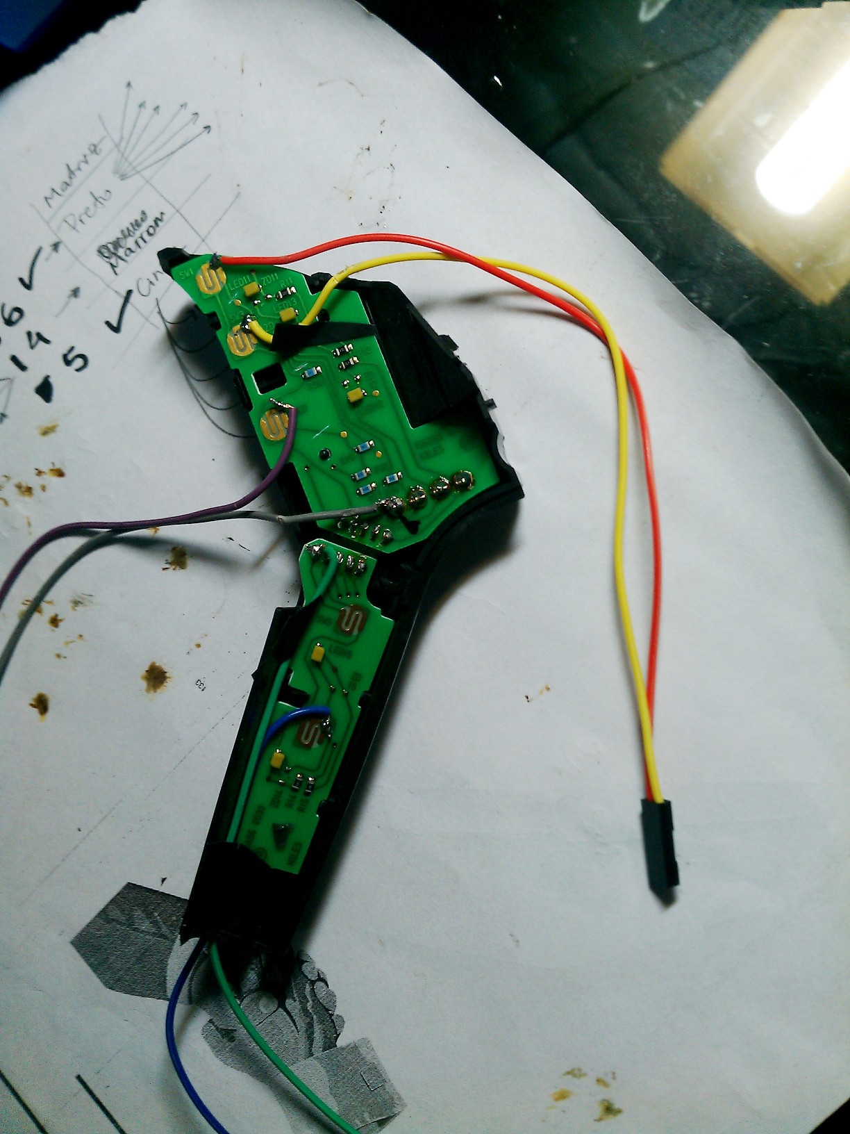

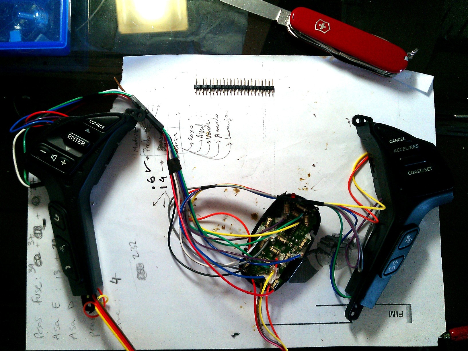

Bom, basicamente a idéia é copiar os comandos do controle remoto do som para o controle remoto universal.
Embutir esse controle universal dentro do volante.
Utilizar os botões do volante para ativar o controle universal. :geek:

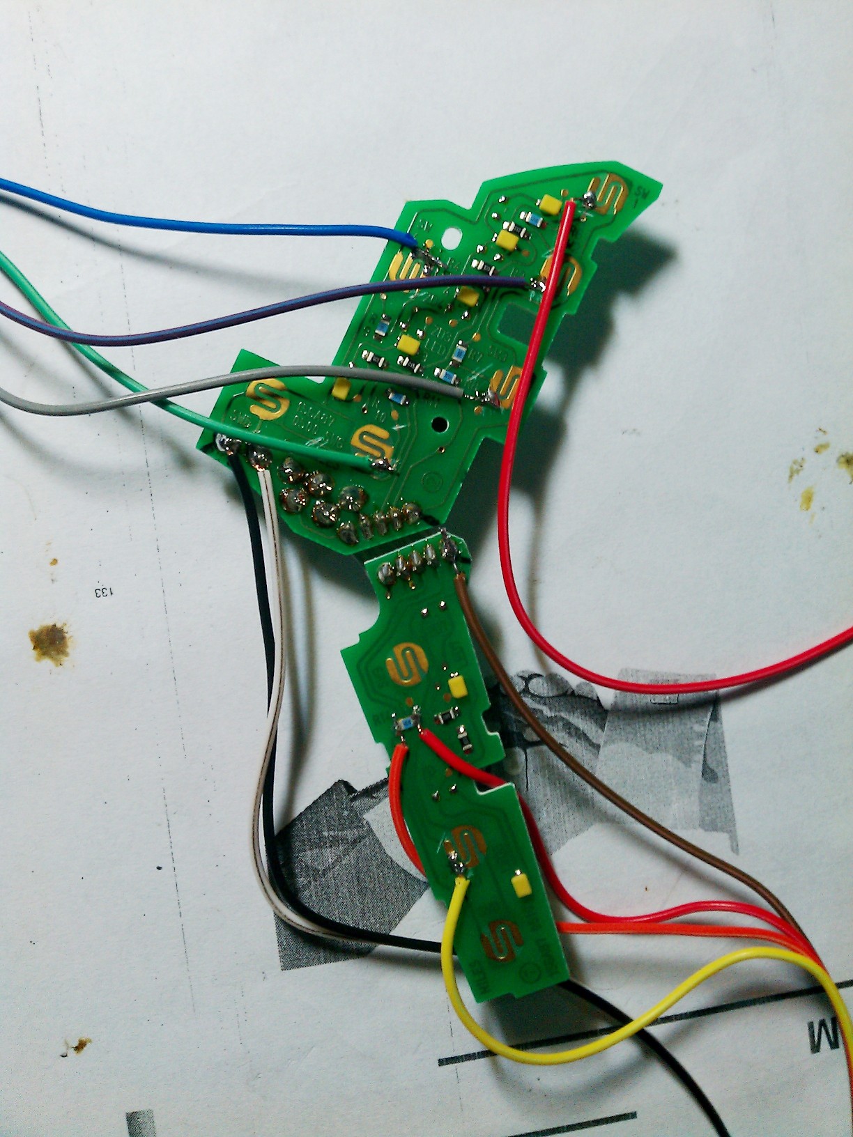

Pra isso soldei fios ligando os botoes da placa do controle universal na placa dos botoes do volante, dessa forma, qd apertar o botão no volante, a corrente passa e segue para a placa do controle universal disparando o comando para o aparelho de som. Entendido? Hoje fiz essa gambiarra e testei com multimetro e teoricamente está funcionando. Me resta copiar os comandos e testar no aparelho de som efetivamente. Fotos abaixo:
* Minhas soldas não são muito boas... mas tbm é foda, tudo muito minusculo. Pra fechar o compartimento dos botões foi uma guerra pq os fios ocuparam espaço, atrapalhou a membrana com os contatos... :oops: tenso, mas resolvido.

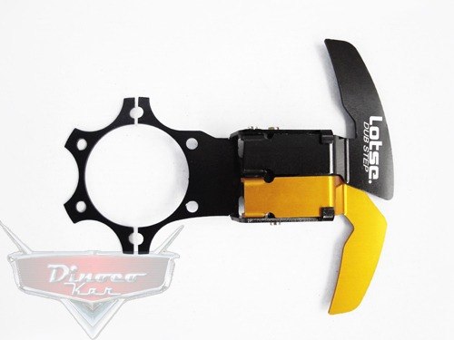

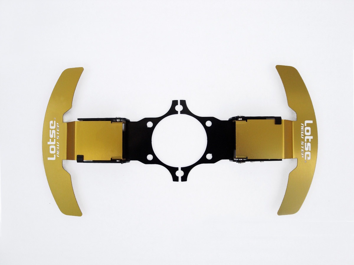

Mensagempor Alexandre Jota » Sáb Set 01, 2012 11:28 am
Fala daltolp, belê, ja pençou em volante esportivo com borboleta, dá uma olhada, acho q dá pra colocar so comandos do som tambem.
boto-de-acionamento-tipo-borboleta-lotse-newstep-novidade_MLB-F-190308303_5631[1].jpg
boto-acionamento-tipo-borboleta-lotse-dub-step-lancamento_MLB-O-2799634698_062012[1].jpg

Alexandre Jota escreveu:Fala daltolp, belê, ja pençou em volante esportivo com borboleta, dá uma olhada, acho q dá pra colocar so comandos do som tambem.
Ah sim! sem duvida, e é muito mais fácil de fazer uma "gambiarrazinha". kkk Mas eu prefiro um volante mais "elegante", o meu MX não é tunnadão, intaum vou mexendo mas sem perder o estilo, kkkk :geek2:
Procurei bastante até axar um q me agradasse, esse do Infiniti tem uma pegada legal, é em couro, bastante botõezinhos, etc
O painel em torno dos botões é de plastico emborrachado e devido o uso possui alguns riscos, pretendo aplicar fibra de carbono 100% real pra combinar com outros UPs que estou dando no interior tbm em fibra de carbono real, axo q vai ficar bacana.
O meu dilema maior é como vou substituir o logotipo da Infiniti, o q axam???
