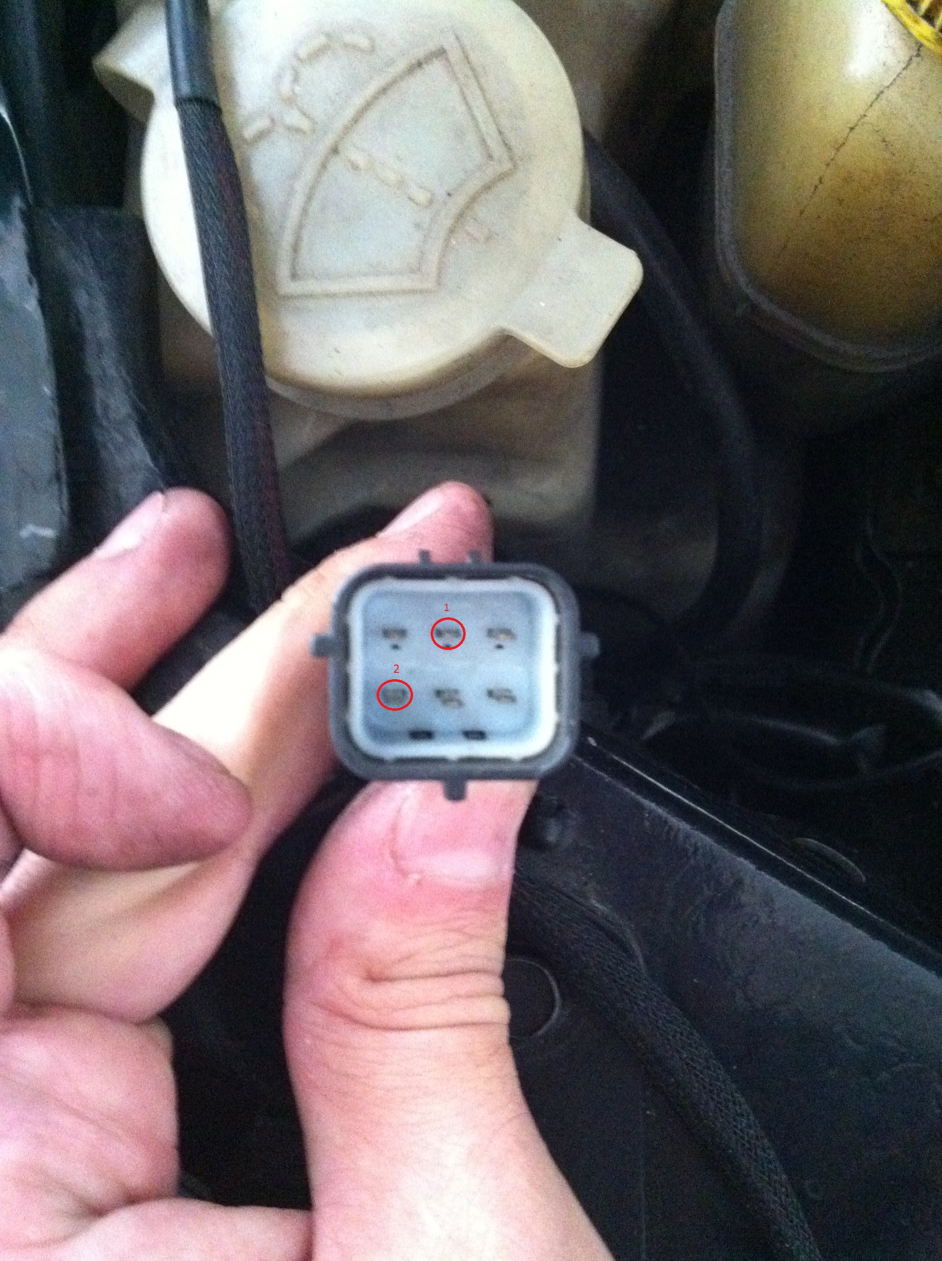

Galera, quando postei este tópico, tinha visto que o conector no qual é ligado o chicote original da lâmpada H4 é composto por 3 fios, 1 vermelho, 1 verde e outro preto. Vermelho sinal 12v do farol, verde sinal 12v do farol alto e preto negativo de ambos. e tinha visto também que o plug que antecede o chicote da lâmpada original é composto por 6 fios, ou seja tem 3 que não são utilizados originalmente.
O que eu fiz foi o seguinte:
Testei os 3 fios restantes, que no caso são 2 terras e 1 que recebe sinal 12v após chave de farol ativada. Mas para minha surpresa ela se mantem mesmo após a ativação do farol alto, ou seja problema resolvido.
Segue abaixo a foto do conector é so trocar o fio de número 1 marcado na foto com o de número 2 e tá resolvido.
Conector que antecede o chicote original da lâmpada H4

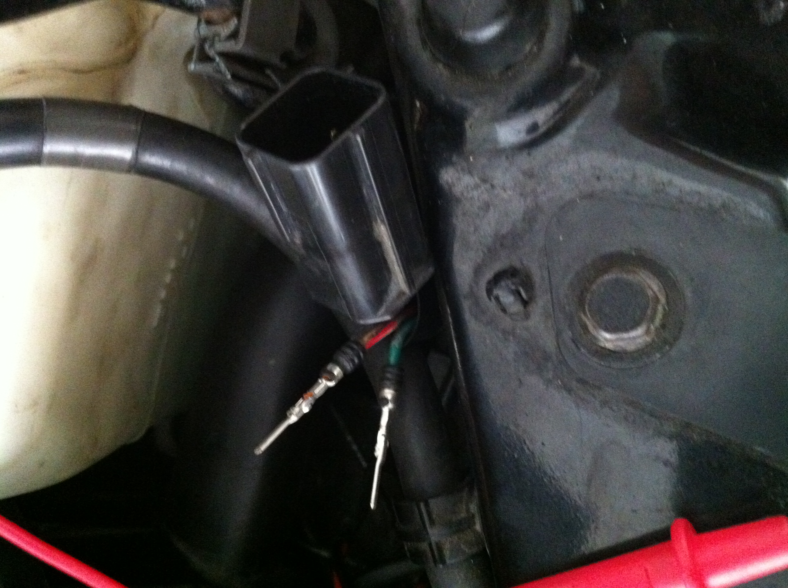

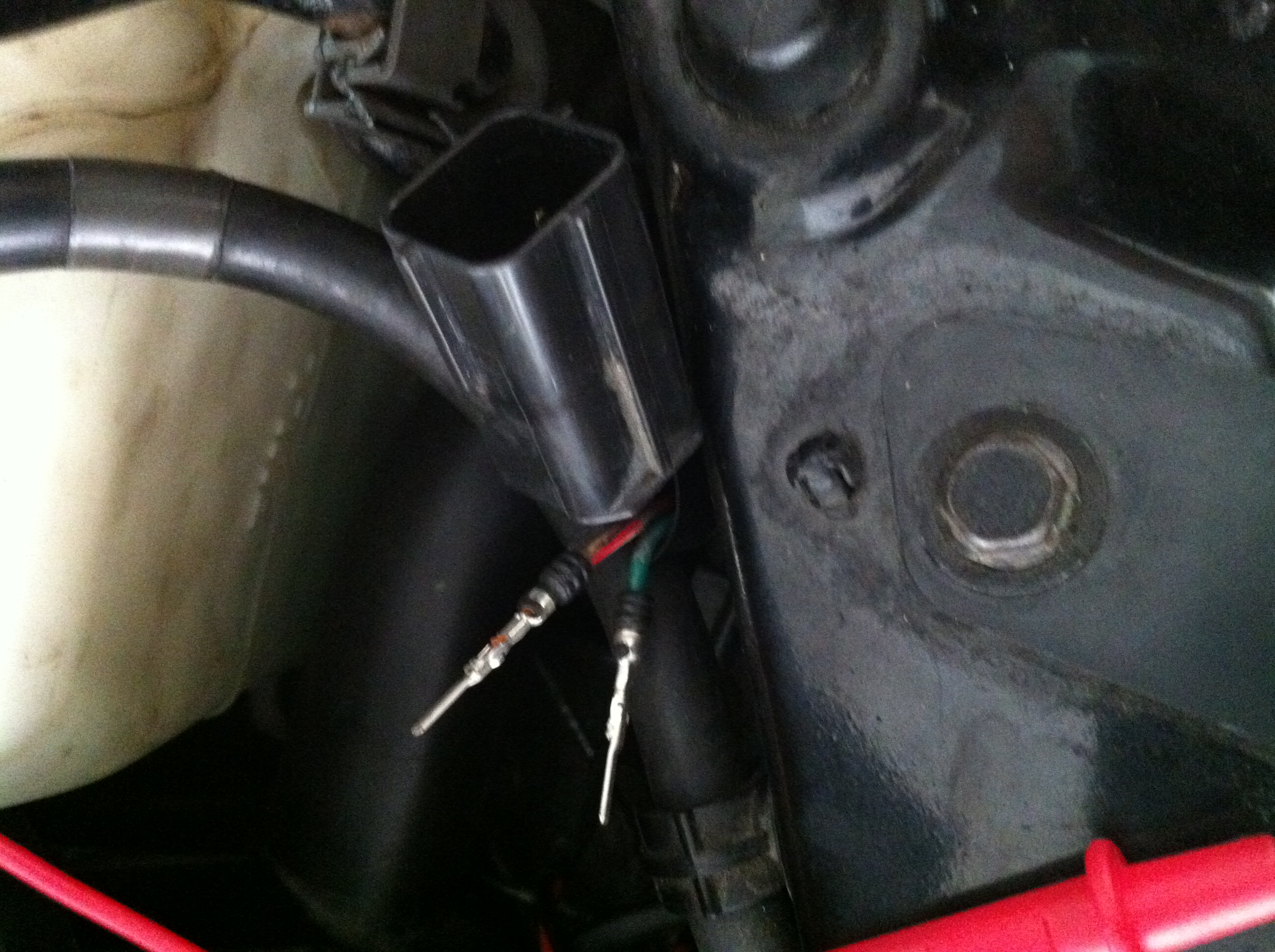

Fios soltos, agora é só trocar a posição dos dois fios e pronto.
Fios soltos do conector
Atenção ! Não me responsabilizo por tal modificação, eu fiz e funcionou perfeitamente. Esta modificação é só para quem tem os faróis projetores, quem utiliza os originais não deve fazer esta modificação.
vlw galera abç

Mensagempor DanielDL » Dom Dez 01, 2013 7:29 am
Só uma dúvida agora, acabei de instalar os projectors e notei esse mesmo comportamento, inclusive também tenho Xenon na baixa e halógena na alta. Fazendo esta ligação supracitada, quando eu estiver com os faróis acesos e ligar o alto, o baixo se mantém? No caso, somente ao lampejar o alto o baixo não se acende, certo?
Re: Ligação dos farois projetores
Mensagempor mx3black » Dom Dez 01, 2013 6:14 pm
Exato Daniel !
Conforme descrevi dessa forma se vc estiver por exemplo com as lanternas ligadas ao piscar o farol o alto o baixo não acende junto! coisa que acontecia com o esquema do chicote que acompanha os faróis projetores. E ao ligar o alto permanentemente o baixo tbm continua aceso, ou seja fica como se fosse original.
