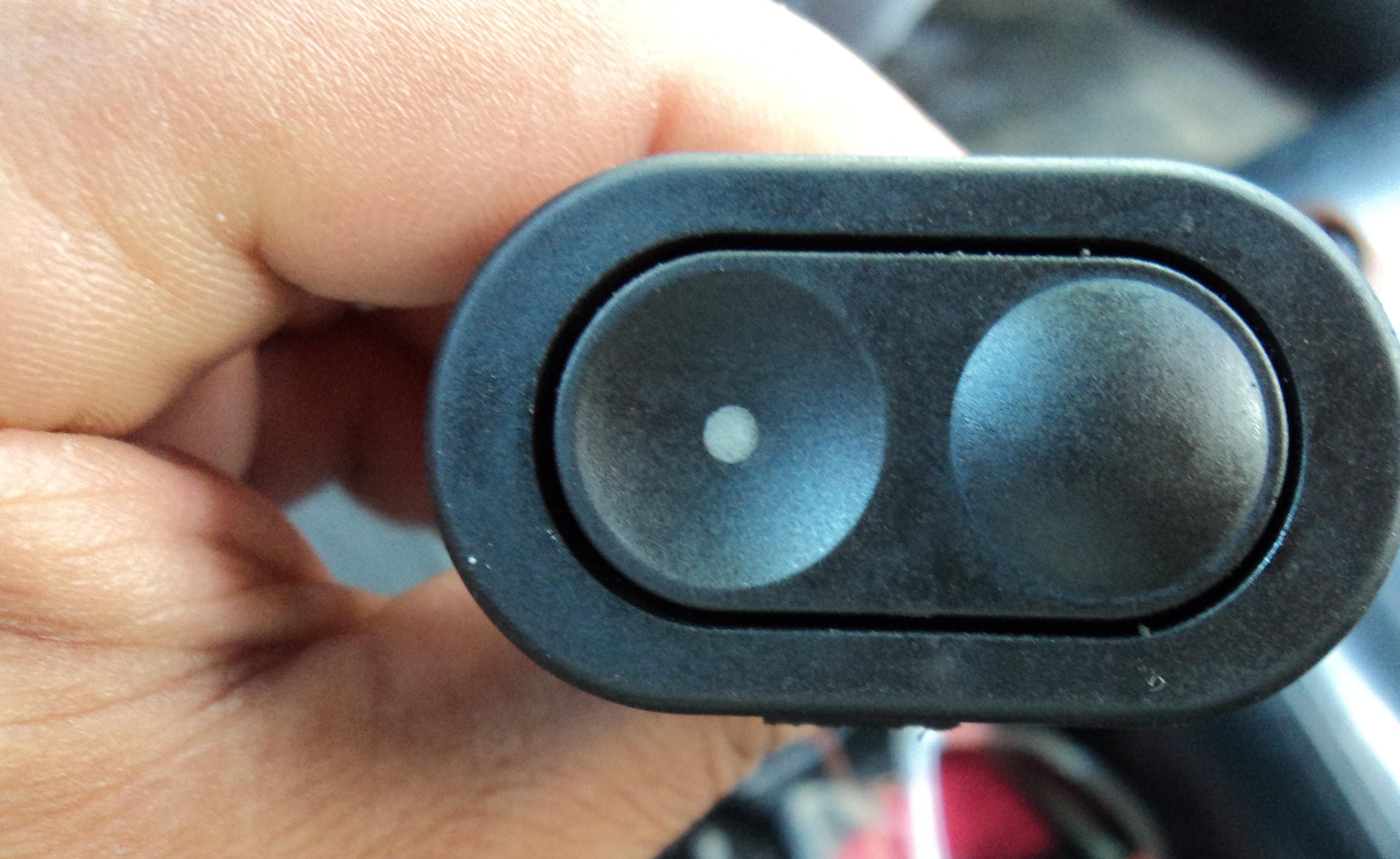

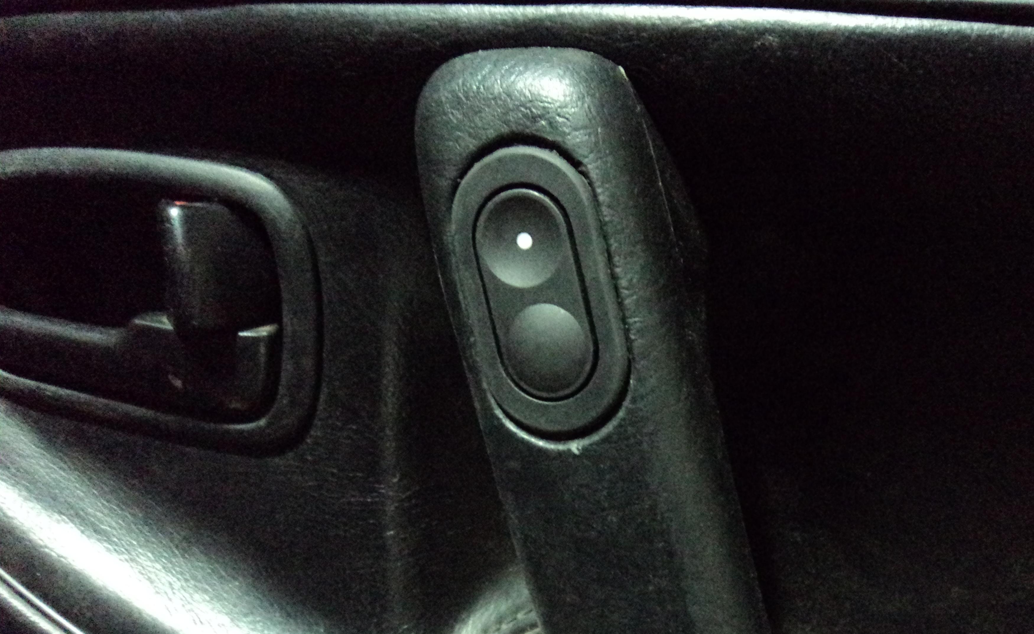

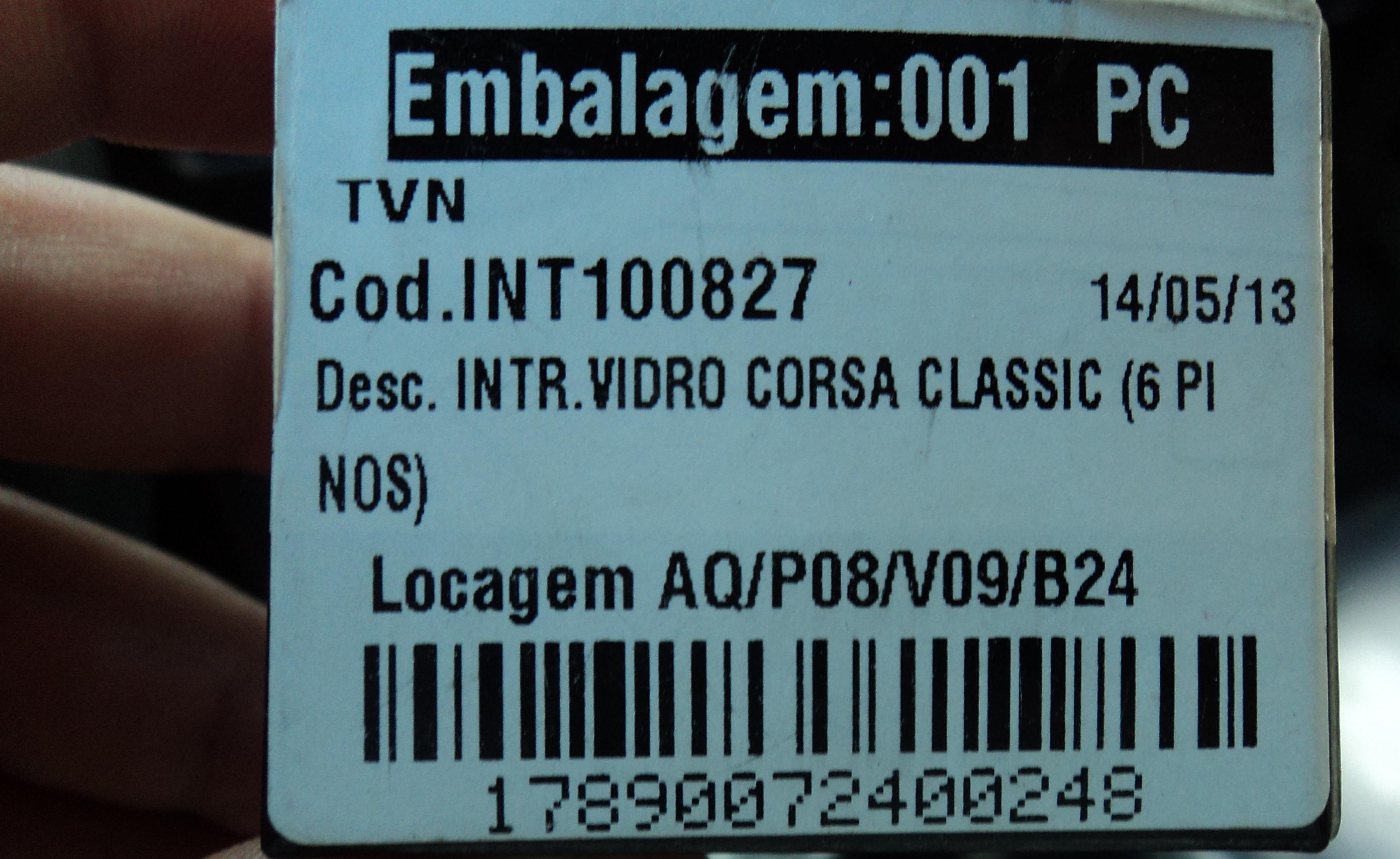

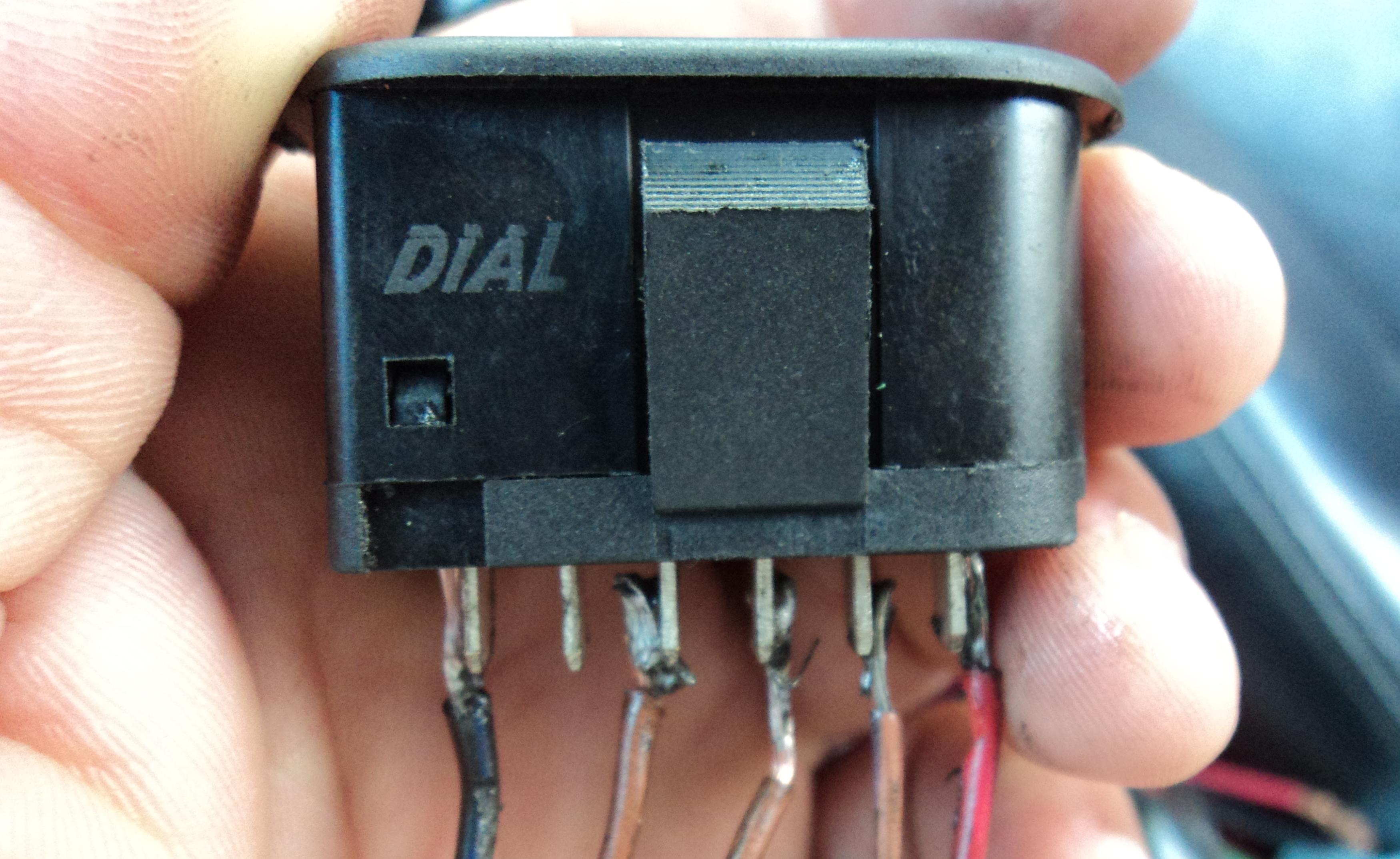

Olá galera, meu acionador do vidro passageiro deu pau dai levei em um eletricista que conheço a muito tempo, ele me indicou dois modelos para trocar, esse do corsa (fotos) e outro do agile que cabe certinho, (detalhe) o do agile precisava de um relê, mas esse não precisa por isso coloquei esse mesmo, gastei com tudo 35 reais, ou seja 15 do botão e 20 mão de obra, e ai o que vcs acharam? abrs.
OBS: Não coloquei chicote soldei direto pra não ficar quebrando.
Modelo do acionador
como instalar
Resultado final

O do Celta também serve perfeitamente.
