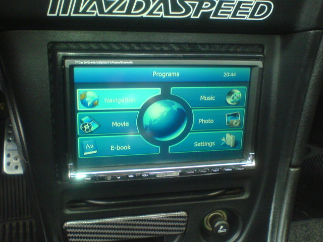

Mensagempor AndersonR » Ter Set 25, 2012 9:51 am
cabe de boa... sem muito trabalho... relamente só precisa tirar o divisor do meio...... de resto fica perfeito.....
o espaço que fica nas bordas, é facilmente resolvido pelo instalador, com mascaras, molduras... etc....
no meu, alem da moldura original do som, usei papelão envelopado com carbon da 3M. Esse é um 2 din de 7" :
