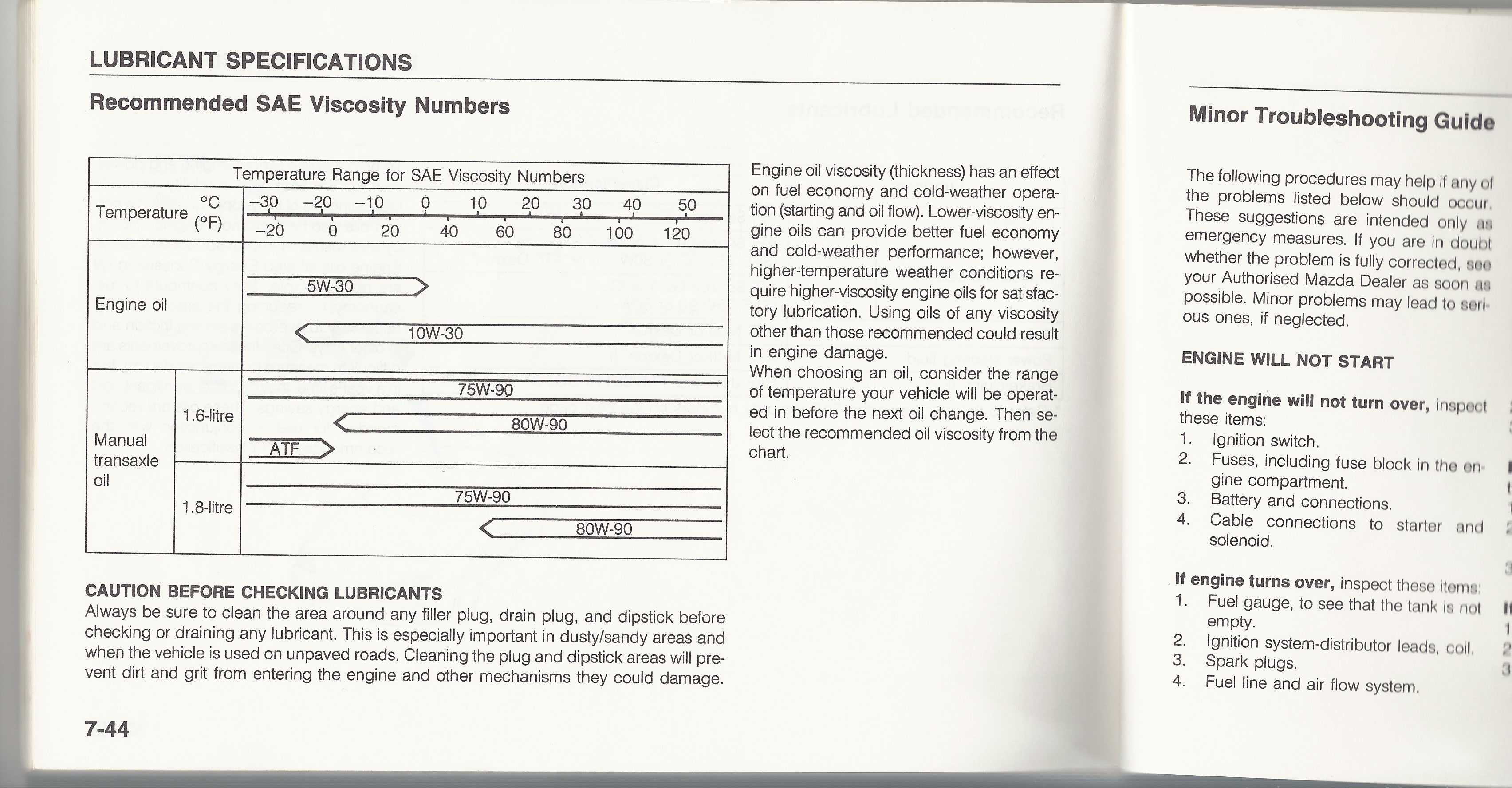

Já há algum tempo venho acompanhando as discussões no site, a respeito do óleo a ser usado em nossos carros.
Por favor, não quero parecer pedante, mas muitas opiniões equivocadas tem sido apresentadas aqui.
Nossos carros foram fabricados na década de 90 (de 91 a 98). Até 93 a melhor especificação de óleo era a API SG; entre 93 e 96 a melhor era a API SH.
Atualmente a melhor especificação é a API SN (de 2011 até hoje). Essa especificação garante uma melhor proteção aos pistões contra depósitos que se formam a altas temperaturas e uma menor formação de borra.
À medida que as especificações vão aumentando, melhoram as características do óleo; isso significa que um óleo API SH pode ser usado no lugar de um API SG, porém um API SG não pode ser usado no lugar de um API SH. Portanto qualquer óleo API SN supera em muito as especificações dos óleos API SG e API SH. Isso independentemente de ser um óleo mineral, semissintético ou sintético.
Isto posto, vem a questão da viscosidade, e esta independe da classificação API, ou seja, você pode encontrar óleos API SL e API SN, por exemplo, com viscosidade 15W-40.
Quando você compra um óleo, na embalagem estará estampada a viscosidade do óleo, por exemplo, 10W-40; nesse caso se trata de um óleo multiviscoso cuja viscosidade varia entre 10 a 40 na escala SAE (Society of Automotive Engineers) de viscosidade. A letra W (winter) significa que é um óleo adequado para uso também no inverno.
A diferença de um óleo mineral para um sintético, é que o sintético tem um desempenho melhor especialmente no bombeamento a baixa temperatura, mais estabilidade química em altas temperaturas e maior proteção contra depósitos. Esses atributos ajudam a reduzir o desgaste do motor, a economizar combustível e aumentar a vida útil do motor.
O fato de se usar um óleo sintético NÃO SIGNIFICA QUE VOCÊ PODE RODAR ALÉM DA QUILOMETRAGEM ESPECIFICADA NO MANUAL DO FABRICANTE!!!! O manual é claro: em condições normais de uso, TROCAR O ÓLEO E O FILTRO A CADA 6 MESES OU 10.000Km, O QUE OCORRER PRIMEIRO.

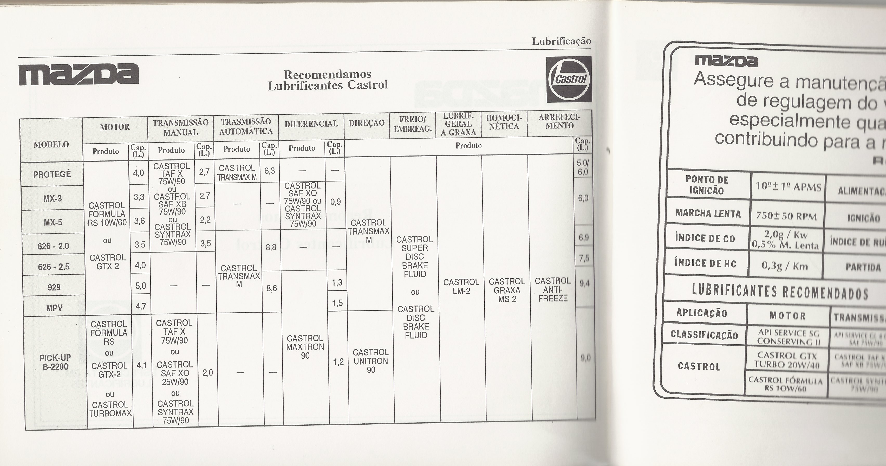

Seguem as páginas dos manuais do MX-3.
Capa do manual em inglês.
Capa do manual em português.
Manual original em inglês
Manual original em português.
Página adicionada pelas concessionárias no Brasil 1
Página adicionada pelas concessionárias no Brasil 2
Lubrificantes recomendados

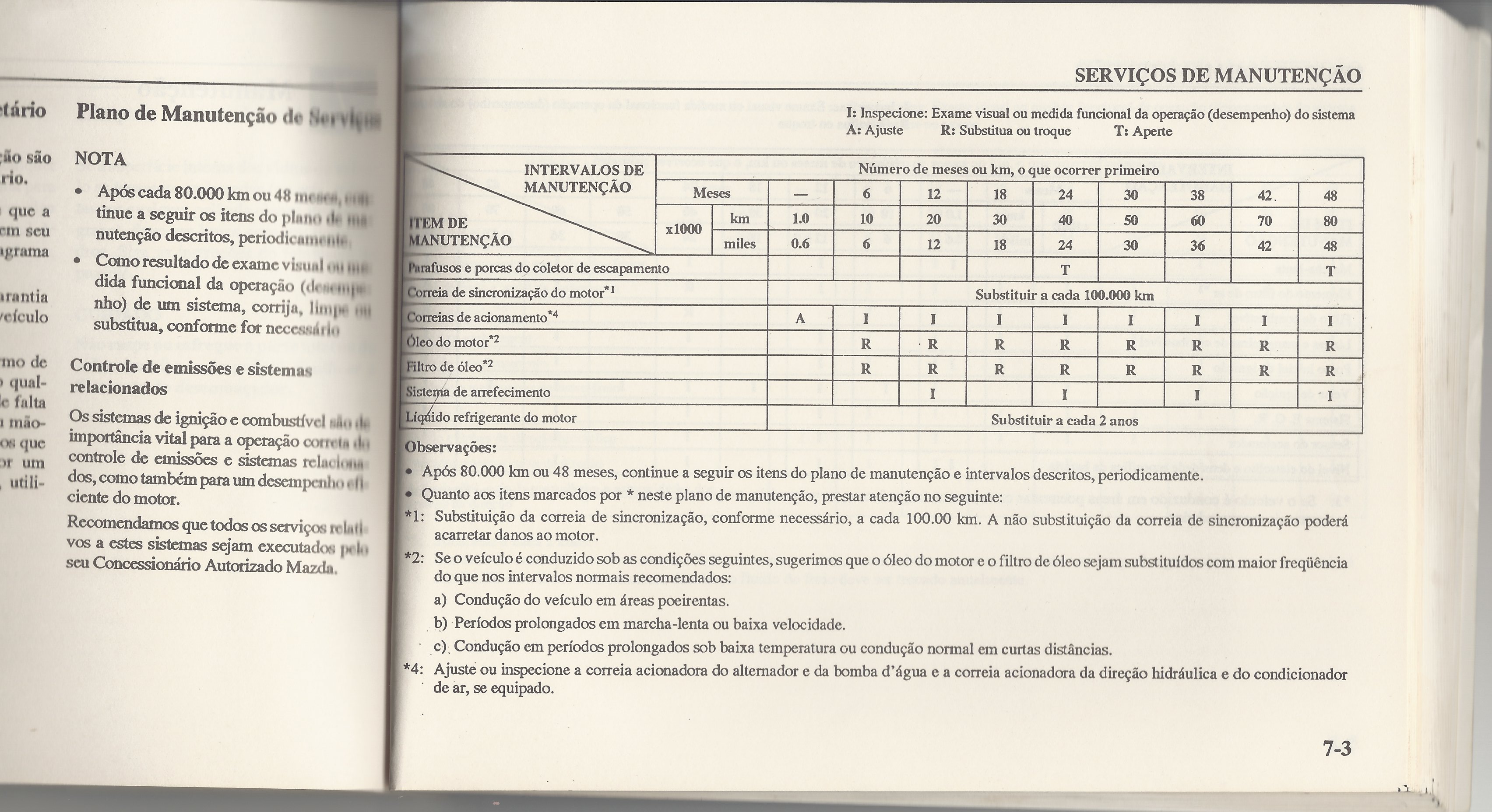

Troca de óleo e filtro

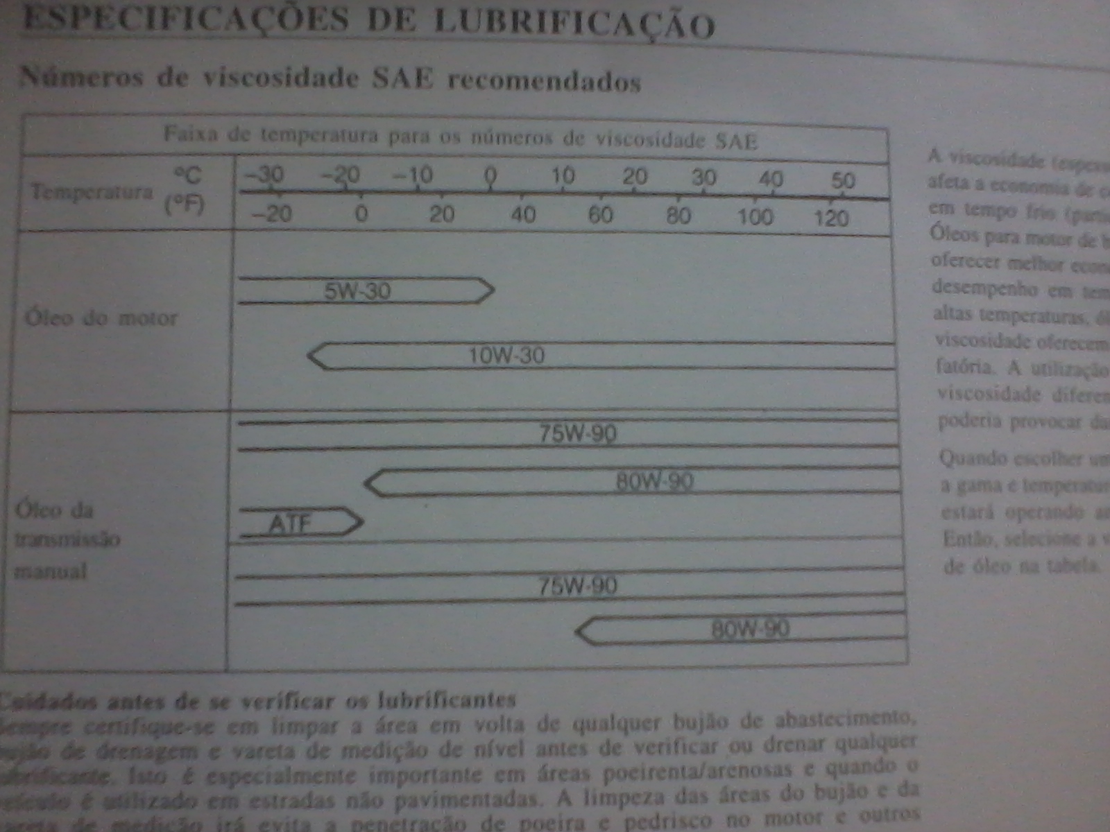

Porém, meu MX3 é ano 97, veio com o manual atualizado, segue algumas fotos apenas para conhecimento...
Como podem ver a capa do manual possui uma diferenciação no "azul", não é sombra, é a cor da capa mesmo!

Oi Fabiocamo,
Antes de mais nada, o meu post é sobre óleo do motor, que no seu manual é exatamente a mesma coisa que no meu................portanto, agora sei que para o MX-3 1997, o óleo recomendado é o mesmo que o dos modelos anteriores.
O que aparece diferente é a tabela do óleo do câmbio, e aí me perdoe, mas certamente houve um erro de impressão..............perceba que tanto na parte de cima como na de baixo, os óleos recomendados são os mesmos (75W-90 ou 80W-90), com faixas de temperaturas diferentes, o que não faz o menor sentido. Na parte de cima, aparece também o óleo ATF (Automatic Transmission Fluid), que é usado apenas em transmissões automáticas e em algumas caixas de direção hidráulicas.
Na foto que você anexou, a tabela especifica: Óleo da transmissão manual, portanto não poderia constar ATF. Creio que houve erro de impressão
Jamais se usa óleo de câmbio manual em caixas automáticas ou ATF em caixas manuais!

Mesmo para os câmbios manuais existem óleos com especificações diferentes. O Celta da GM, por exemplo, usa óleo 75w85 para ENGRENAGENS HELICOIDAIS.
Existem câmbios que usam óleo para ENGRENAGENS HIPÓIDES, outros para ENGRENAGENS CHEVRON.
Mas voltando ao assunto óleo de motor:
O óleo recomendado perlo fabricante para o MOTOR do MX-3 é o 10W-30 com classificação API SG ou superior.

Na página adicionada pelos revendedores da Mazda no Brasil, há uma tabela com os óleos recomendados para os carros.
No caso do seu, 626 2.5 V6, só existe recomendação para transmissão automática, pois creio que não importaram oficialmente a versão manual. Seu carro provavelmente veio através de importador independente.
No site da Castrol mundial, o óleo recomendado para seu carro é o SYNTRAX LONG LIFE 75W-90 ou o UNIVERSAL 75W-90.
