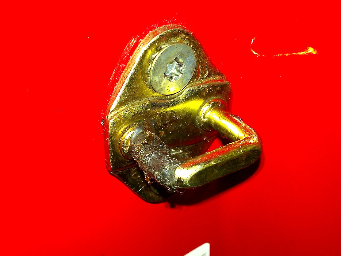

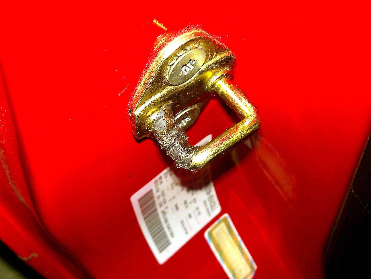

Ai galera, não postei as fotos antes, por motivo de viagem. Mas segue aí, apesar de tirada no celular, axo q ficaram boas.
Eu passei +- 2 voltas de fita (bem esticada) apenas na parte onde a tranca da porta trava, ou seja, o lado mais externo do pino q fica fixo na carroceria.
Mais explicado q isso impossivel. rsrs :fiu:
A aparência pode parecer meio feia é devido a grava q passei e com o abre e fecha se espalhou, e claro tambem pela deformação do uso. O resultado obtido continua ótimo, e quando for necessário a troca da fita, retorno aki para relatar e apurarmos a vida útil. :geek:

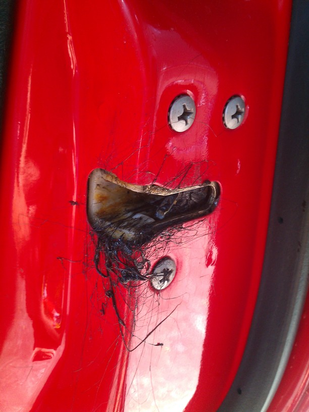

Pessoal, hj limpando a carreta tomei um baita susto ao me deparar com esta imagem:
De imediato, pensei que era uma bucha de cabelo! :surprised:
Dps caiu a ficha que era a fita utilizada no trinco. Parece que derreteu e com o abre fecha deve ter esticado q nem chiclete ficando desta forma. Bem estranho neh. Eu nunca havia reparo antes, então não tenho certeza de quando começou, mas acredito que ficou desse jeito ontem devido ter deixado o carro em um estacionamento por + de 1 hora debaixo de sol, + 2 horas de ida e volta. Só pode ter sido isto. :?
Bom, fiz a limpeza (q foi um saco) e re-apliquei.
Estatisticas (kkk): 42 dias / 561km de duração
se abriu e fechou a porta umas 4x por dia: 168 abre e fecha.
:geek:

Bom temos então 3 saídas pro mesmo problema:
1 Trocar a fechadura da porta.(eu fiz isso)
2 Aplicar fita de autofusão no trinco da carroceria(solução do daltolp)
3 Colar uma borracha no trinco da fechadura da porta(Solução do AndersonR)
Posta fotos dessa borracha que vc colou aí Ander, e como o fez, ficou uma solução durável, definitiva???
Abraço. :D

Re: Sobre o fechamento das portas...
Mensagempor Alexandre Jota » Dom Set 23, 2012 2:41 am
E ai Daltolp, passa fita isolante normal, sem ser autafusão, no meu coloquei acho q em 2009, e ainda esta lá, autofusão derrete mesmo, na verdade qualquer coisa q evite o contato direto do trico com a fechadura resolve, coloquei primeiro um pedacinho de mangueira de chuveiro,mas como tive q cortar pra poder colocar ela saia pelo corte,foi ai q passei a fita isolante pra fechar o corte, e vi q a mangueirinha era desnecessaria,q só a fita resolveria, uma solução definitiva, seria fazer um corte no trinco , colocar um tubinho de pvc, ou uma mangueira daquela transparente de filtro de combustivel no lugar da fita e soldar denovo.

Mensagempor daltolp » Dom Set 23, 2012 2:58 am
Vou tentar com a fita isolante comum então. Eu não utilizei antes pq penso q ela rasgaria facilmente com o bater da fechadura.

Mensagempor daltolp » Dom Set 23, 2012 1:24 pm
Alexandre Jota escreveu: uma solução definitiva, seria fazer um corte no trinco , colocar um tubinho de pvc, ou uma mangueira daquela transparente de filtro de combustivel no lugar da fita e soldar denovo.
Estou pensando em fazer o q o Alexandre falou. Porém não sou doido de cortar o trinco e soldar :? Vou arrumar um tubinho de borracha ou plastico, cortar e dps de encaixado soldar os lados derrentendo as extremidades deles com um ferro de solda.
Acho que funciona hein :fiu: kkk
Dps posto o resultado aki :putz:
