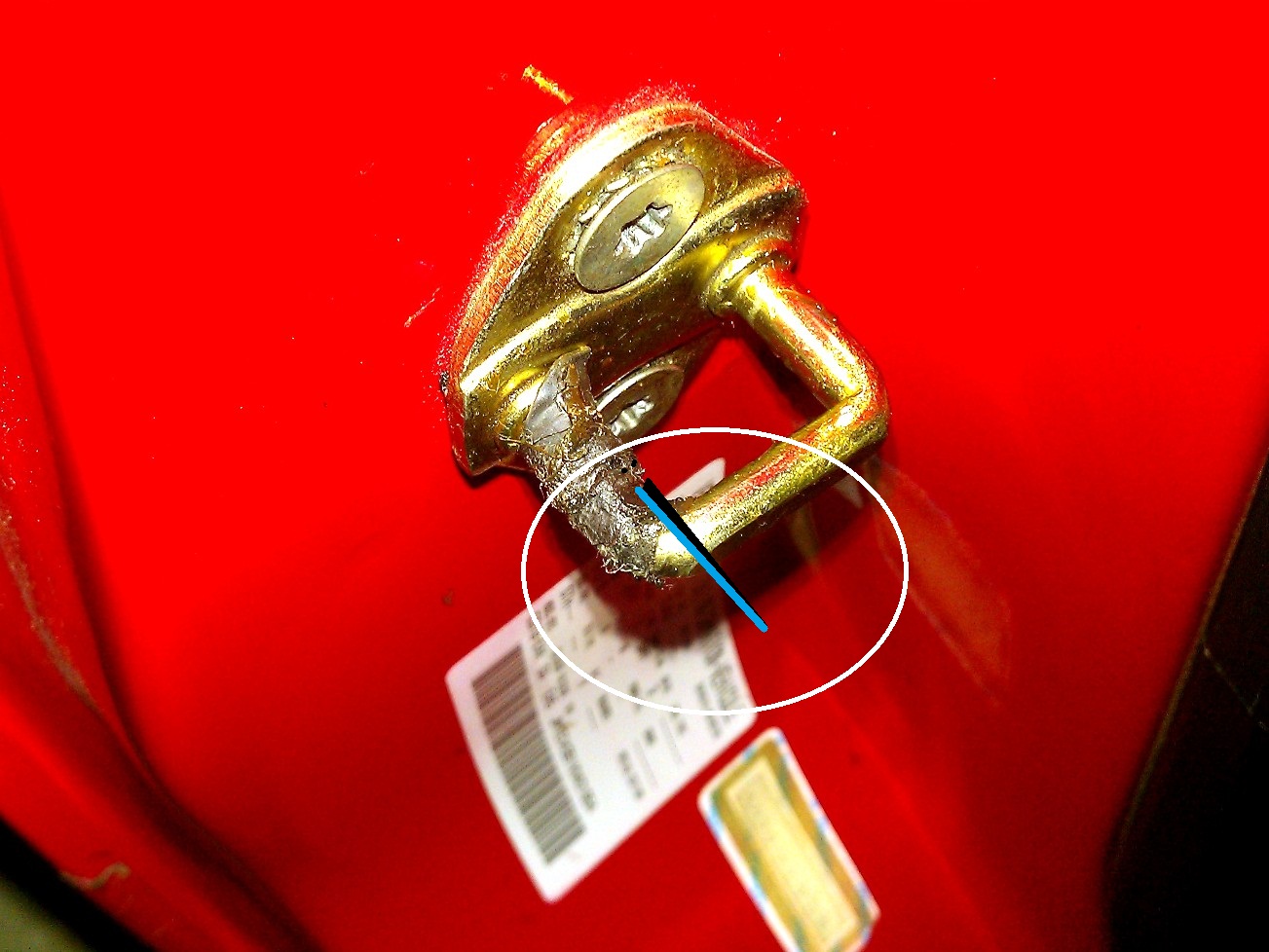

Ola Deep e dalto, o corte seria feito em um ponto só do aro, q daria pra introduzir a mangueira,q tem q ser do mesmo diametro, depois soldar e passar no esmiril pora dar acabamento, coisa simples e rapida de fazer, e resolveria definitivamente o pepino hehehe, desculpe dalto, mas colei uma foto sua mesmo pra mostrar. abraço.

Que isso brow, fica a vontade! Sobre ser "doido" em cortar o trinco, desculpa ae, axo q me expressei mal... :oops: Na verdade eu quis dizer q não tenho coragem de fazer isso.
Quanto mais ideias, quanto mais tentativas e a galera postando os resultados aki é melhor para qualquer tipo de problema que venhamos a nos deparar, para então concluirmos qual a melhor solução.

Geralmente o pessoal corta a mangueira longitudinalmente, e prende no trinco nas pontas, com fita, onde a fechadura não encosta, já que ela pega mais ao centro do trinco...

Ola Deep, da certo tambem mas por algum tempo, ja fiz isso, a mangueira roda e sai pelo corte, teria q colar o corte da mangueira como o dalto falou, ai sim daria certo, mas de certa forma estamos proximos de resolver. abraços a todos.

Eu e a porta do meu mx3 agradece que criou este tópico, coloquei fita isolante e acabou as pancadas!! Valeu aew Abraco

Coloca o tubinho com corte nao reto mas
na diagonal,depois cola com poxipol transparente e prende com durex ate secar a cola aproximadamente por 2 horas ou poxipol cinza pronto , nunca mais encomoda... :D
