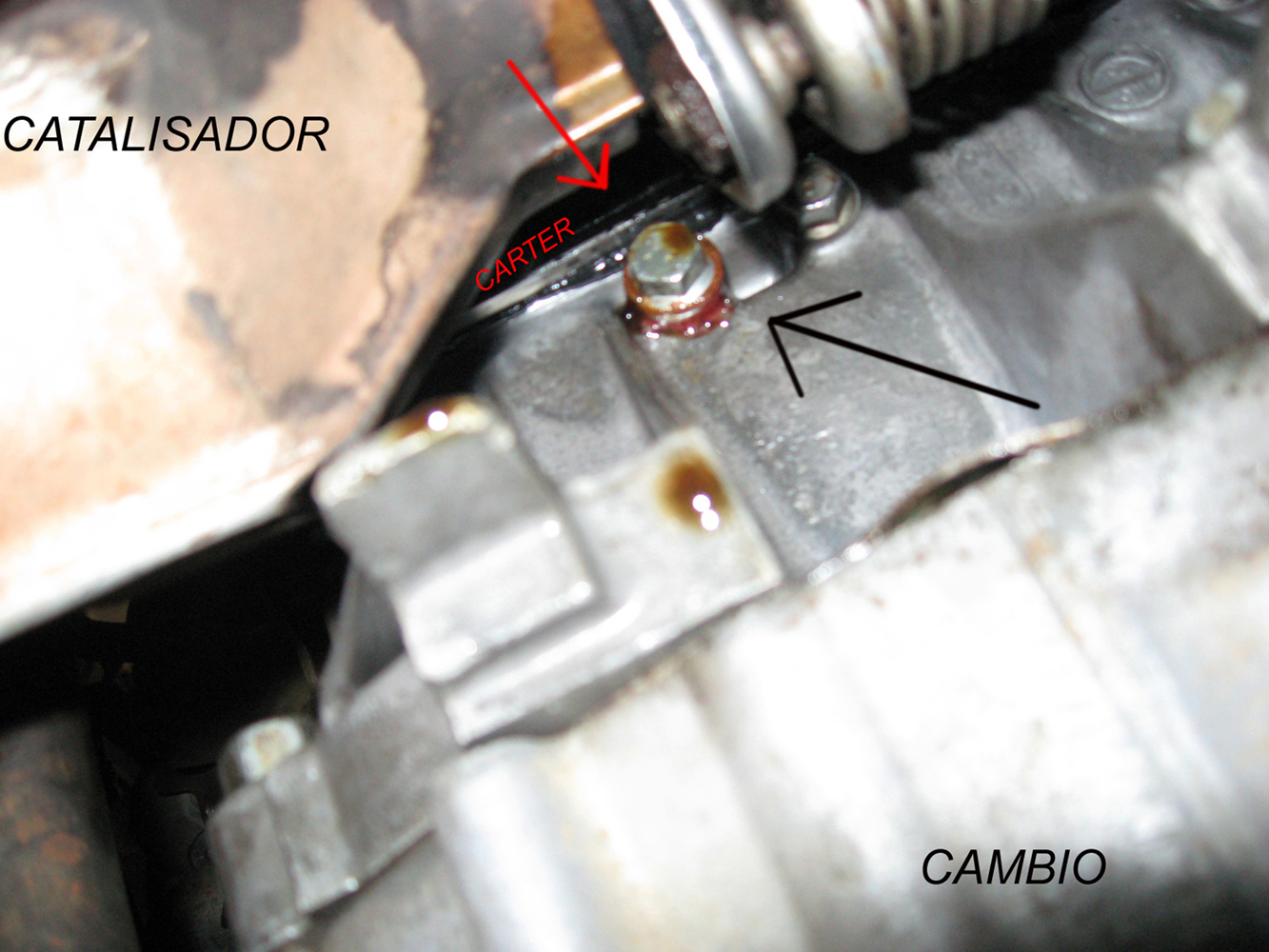

Cerca de 4 mese atraz troquei todas juntas superiores, aneis, junta bomba oleo,junta do mancal, porem ainda continua pingando oleo, o mecanico ta achando qu e o bloco ta trincado, entao vim pediar ajuda a vcs ,conforme imagen anexo o vazamento e nos dois parafusos que sobem pro motor, alguem ja passou por cituacao igual ou tem idea de possa ser o oleo. obrigado Ozanic SJ Rio Preto SP

A foto mostra óleo no parafuso da caixa de câmbio...você conseguiu localizar de onde está vazando o óleo?
O MX3 tem na verdade apenas 2 vazamentos mais "frequentes": um no distribuidor e o outro na "tampa"de válvulas....as juntas foram bem instaladas e são de uma marca confiável? (já vi junta vagabunda durar menos de 1 semana e ter que ser trocada...assim como aqueles selantes "cola"...).
O carro está normal (vibrações, temperatura, barulho, tec-tec, algo incomum)?
Posta outras fotos do motor....mais afastado e com essa resolução que vc postou, mas eu daria uma olhada nas juntas do cabeçote mesmo...

Ozanic,concordo com o Cris,pela foto o parafuso está bem em baixo do motor,então provavelmente, o vazamento vem de cima,normalmente de alguma parte da junta da tampa de válvulas,e escorre até em baixo dando a impressão de ser nesses parafusos...Passe a mão em todo o perímetro da tampa de válvulas e tb , logo abaixo,no cabeçote,com o motor frio é claro, e veja se identifica algum vazamento... :Outra dica é verificar o tipo do óleo se é de motor ,mais escuro,ou de câmbio,mais claro e limpo,já é uma boa dica de onde procurar... :wink: VLW!

Borrifando talco no motor vc consegue achar exatamente onde está o vazamento...fica bem visível

como o Cris falou, é muito frequente o vazamento de oleo pelo distribuidor, que normalmente é facil de corrigir trocando o O-ring que tem ali..
... o meu quando começou a vazar pelo distribuidor, o oleo escorreu a apareceu exatamente ai onde aparece o seu......
... troquei esse o-ring e zerou !!
