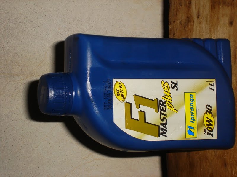

Mensagempor bboyclecio » Seg Jul 19, 2010 10:12 pm
eu coloquei ese olio não sei se e bom
