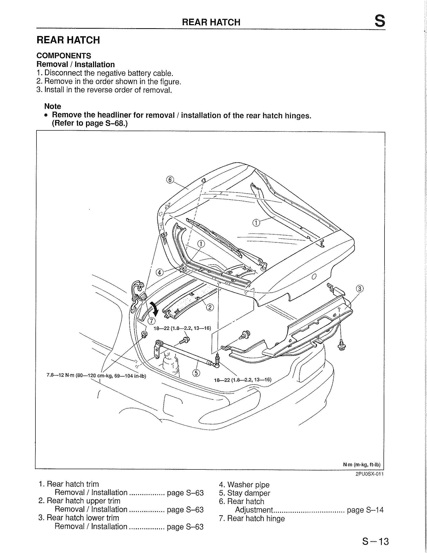

Mensagempor deepbluemx3 » Sex Mai 25, 2012 3:57 pm
Preciso fazer isso no meu para reapertar as porcas...
Essa foto vai ajudar... :D
Retirar acabamento da tampa do MX-3

Mensagempor Leonardo » Sex Mai 25, 2012 4:34 pm
caraca deep vc tira umas imagens que até Deus dúvida kk vou fazer isso no meu também! tks

Mensagempor daltolp » Sex Mai 25, 2012 5:56 pm
Olhando a figura posso dizer que não ha necessidade de remover as peças "1" e "2" para remoção da peça "3".
É necessario apenas folgar as peças "1" o bastante q de pra retirar a "3" com jeitinho. (no meu caso eu removi a 1 aproveitando q tava com a mão na massa pra limpar e aplicar fita-espuma)
O aerofolio é preso por 4 porquinhas douradas: 2 nas pontas e 2 no centro proximo da luz de freio auxiliar.
ATENÇÃO: para recolocar a peça 3 é meio xato e necessario atençao pq ela tem umas 2 presas/guias (tipo uma ponta) q tem q encaixar em uns furos na lataria. Qd eu montei uma delas ficou de fora e o acabamento ficou torto proximo a luz de freio auxiliar, só percebi qd usei o retrovisor central. :putz: Ai tive q folgar tudo e reposicionar. :oops:
