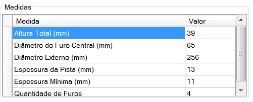

Mensagempor drigz » Sex Mai 10, 2013 8:00 pm
Você está enganado.. Esse disco que você postou o link é sólido, o do mx é ventilado, além de que as medidas são totalmente diferentes
Medidas do disco do mx
Medidas do disco do golf
