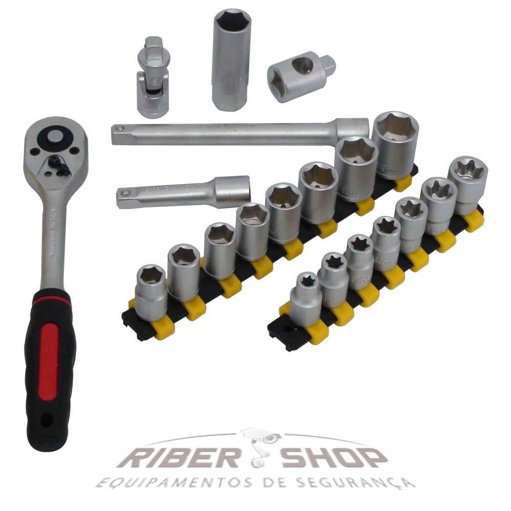

- images (10).jpg (2.61 KiB) Visualizado 86551 vezes
- eu usei uma catraca dessas pra todo serviço
