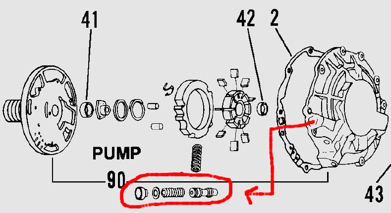

Mensagempor tvginfo » Sex Nov 28, 2014 10:40 am
626nervoso escreveu:Ola pessoal tudo bem tenho um 626 2.0 e ele assendeu uma luz no painel e no troca as marchas alguem pode me ajudar desde ja agradeço
Tive o mesmo problema e tinham condenado a mina caixa, era a válvula de alivio da bomba travada. Custo do conserto= uma lixa de carburo 1300 R$ 2,00 veja os meus posts. Abraço e espero ter sido de ajuda.
Falha= Nao faz os câmbios, luz do hold piscando, o cambio so engata acima das 2000RPM em tudos os casos e falta de pressão na linha principal. Verificar 1) Válvula, 2) Bomba 3) Solenoides do corpo de válvulas 4) corpo de válvulas. Nao tem jacaré dentro da caixa pode mexer tranquilo nela so respeitar as recomendações do fabricante enquanto a torque de aperte dos parafusos.
Boa sorte.
Valvula de alivio bomba oleo
