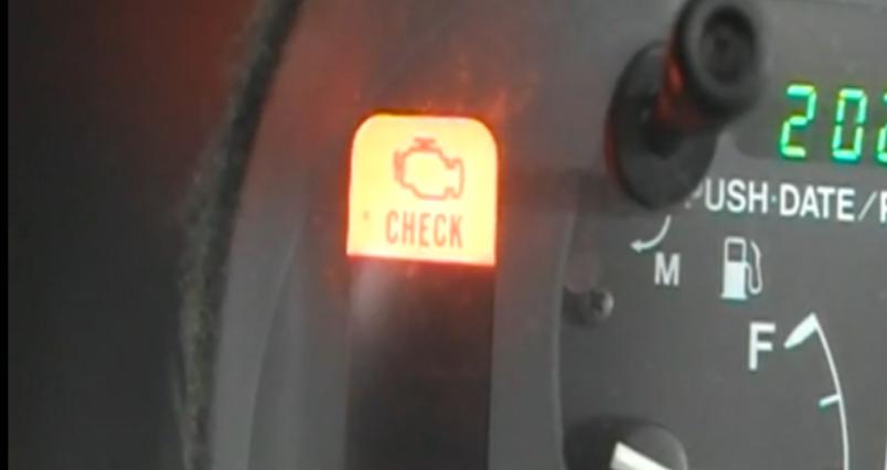

-Descobri que os MXs do Canada e USA tem um sistema de "autodiagnose", ou seja aquela luz "check engine"
que eles têm indica o código do erro, conforme tabela própria, que está ocorrendo, é só ligar o terminal "TEN" e o "GND",ligar a chave na posição "ON", a luz "check engine",acende em seguida apaga, depois ela pisca uma sequência de vezes:
Pulso longo ===> vale 10
Pulso curto ===> vale 1
Sendo que ela pisca primeiro todos os pulsos longos e depois os curtos, exemplo: se ela piscar 3 pulsos longos(1 s cada), e em seguida 7 pulsos curtos (1/2 s cada) teremos o código: (3 x10) + (7x1) = "37",infelizmente acho que os MXs que vieram de importação oficial não tem esse sistema no painel, pelo menos os que eu tenho aqui não tem esse sistema .

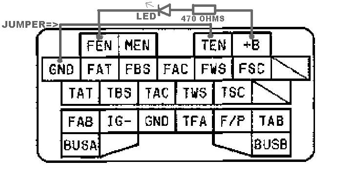

-Mas encontrei esse video no youtube, o cara fez um leitor de Códigos de Erro da ECU, com um Jumper, entre o "TEN" e o "GND", e um LED ligado entre o negativo(-)"FEN" e o positivo(+)B, com um resistor limitador de 470 Ohms em série, não vejo a hora de testar,abaixo a identificação dos terminais do conector de diagnose e a tabela para o MX-3 SOHC e DOHC 1.6.
*P.S.Note que no vídeo o Gringo, faz a interpretação errada, do primeiro código de erro, pois o primeiro pulso longo, é pra informar que o sistema está operante, não corresponde ao n°10 que ele somou ao n°3, para dar o erro n° 13,portanto.Note que o sistema repete apenas o erro n°3, sequencialmente! Ele errou mas valeu pela informação gringo! 8)
Check Engine Light - "CEL"

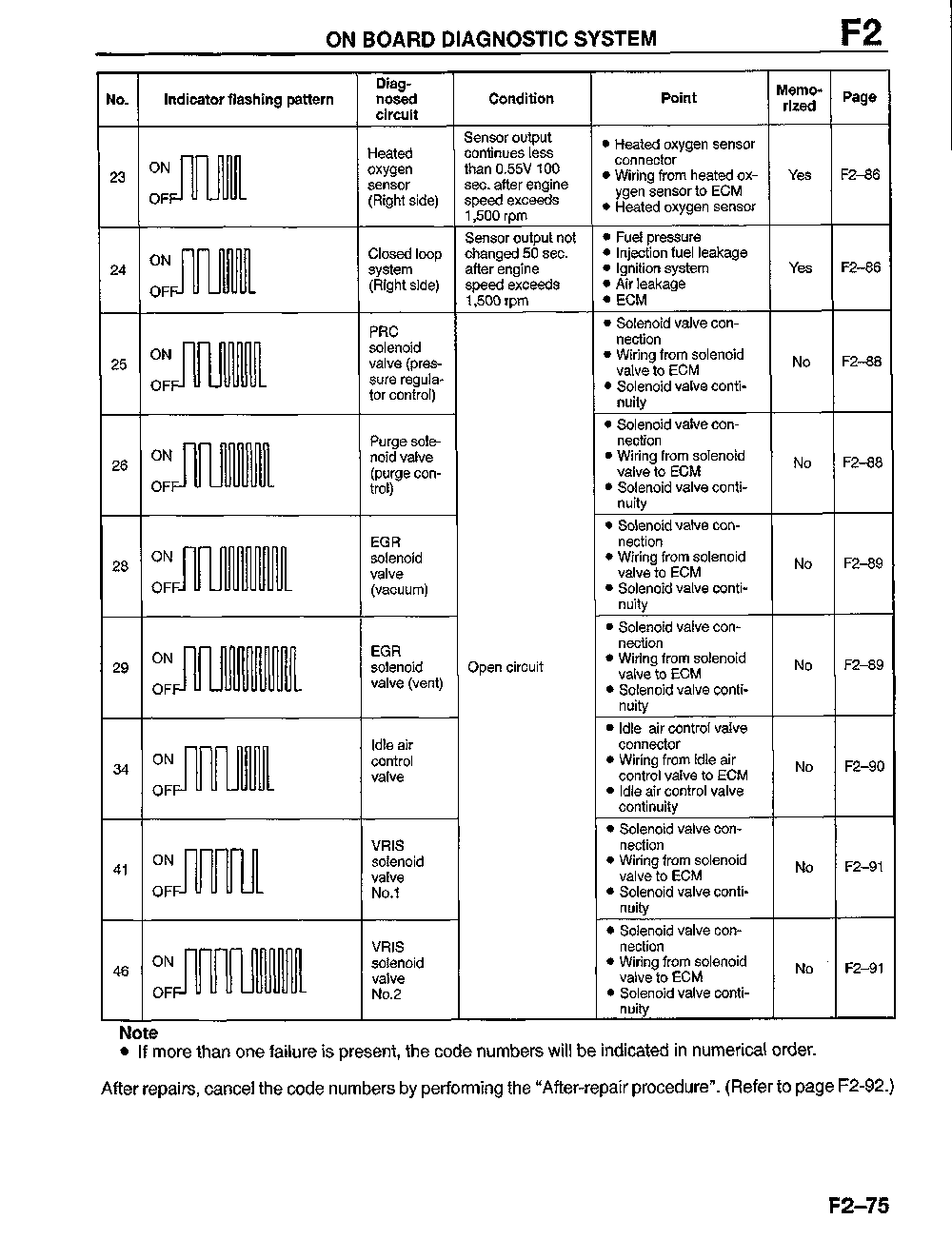

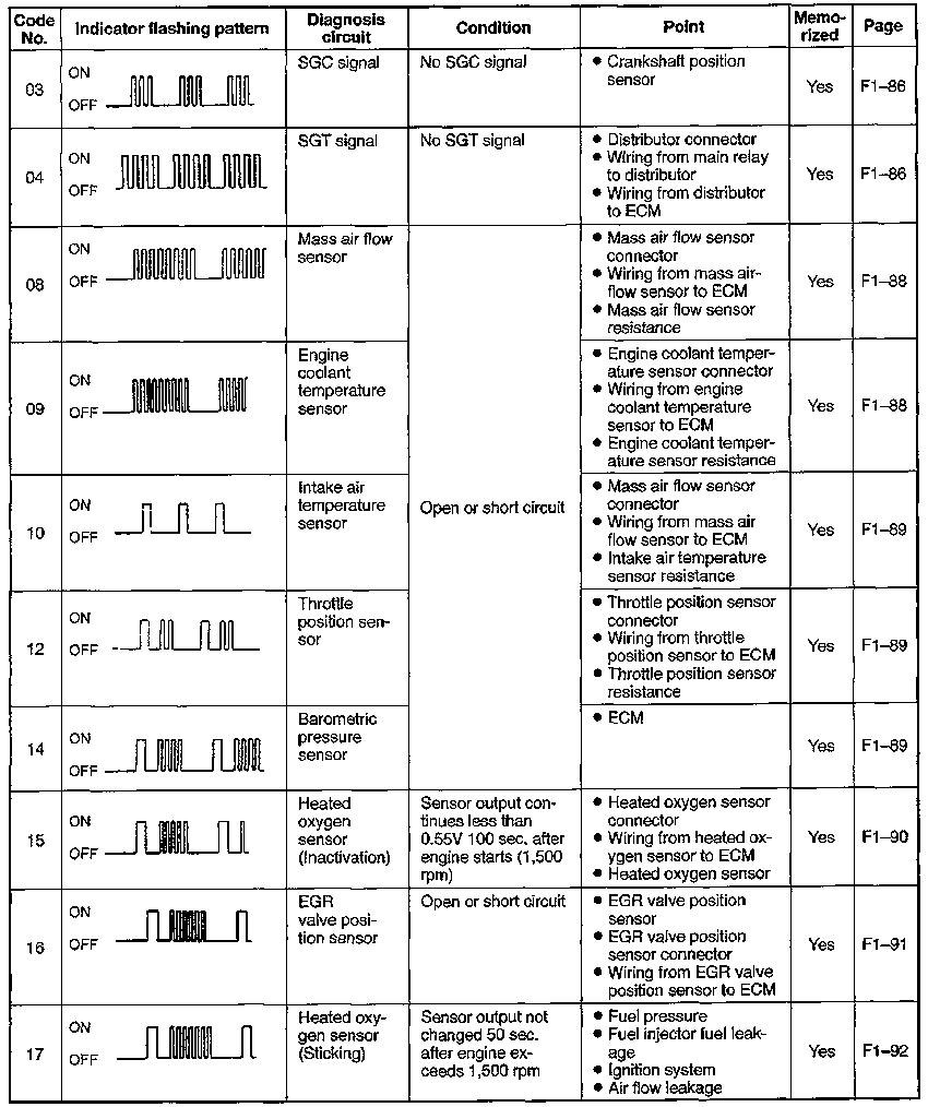

Códigos de Erro SOHC 1.6 16V
Códigos de Erro DOHC 1.6 16V
Conector de Diagnose Sob o Capô
ConectorDiagnoseLiga
Ligando a Check Engine Light - "CEL"

Então pessoal, Ander... Essas tabelas aí são do 1.6 DOHC e SOHC(conforme legenda), os nossos não tem a luz no painel, mas acredito que com essa luz no conector deve funcionar, seria uma mão-na-roda ... :mrgreen:

putz, não tinha visto a parte do LED... ai é show heim.....
vou testar em casa....

Já estou planejando a construção de um dispositivo deste. Vou comprar uma caixinha de plástico para instalar o Led e interruptores . Agora só falta a tomada para encaixar no carro. Não sei se é OBD I ou II.

Funciona sim Paulo, o V6 já tem no painel a Check Engine Light(CEL), então é só jumpear O "TEN" e o "GND", no conector de diagnose que fica co compartimento do capô, ligar a chave e ler os códigos direto na LUZ do painel(Check Engine Light),
porém as tabelas para os códigos de erro do V6 são as abaixo:
MX-3 V6 1995
MX-3 V6 1995
