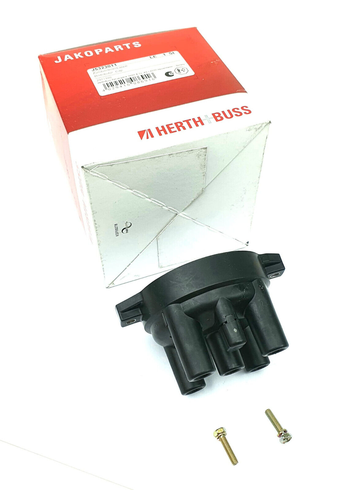

  88. Rotor do distribuidor 1.6 DOHC = Kia Sephia 1.6 (Cuidado/compare ao seu) e Mitsubishi Colt - KKMews
  89. Rotor e tampa do distribuidor = kia sephia 1.8 97, conferir PART NUMBER - AJ - MG
