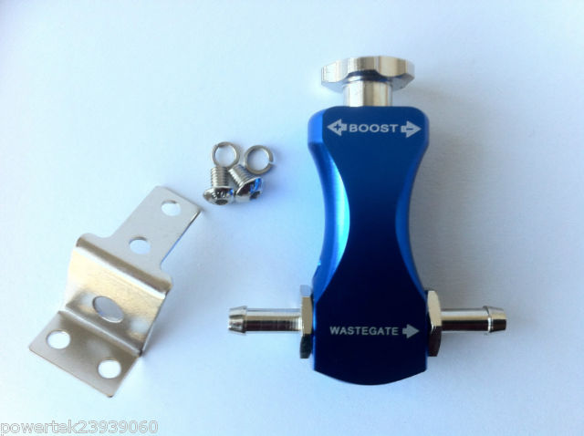

boas malta, uma dúvida é possível usar está torneirinha pra controlar a pressão do compressor? e como se liga? obrigado família mx3

Essa torneirinha funciona em motores turbo em que a pressão é regulada eletrônicamente pela módulo de injeção.
No caso os motores VW/Audi 1.8T existe um sensor chamado n75 que é ligado na pressurização e monitora a pressão de funcionamento do turbo, mandando a informação para central, que abre ou fecha a wastegate, assim aumentando ou diminuindo a pressão do turbo.
No caso essa torneirinha intercepta a mangueira ligada a pressurização e a válvula n75. Caso a torneira esteja mais fechada, a n75 vai ler que não está chegando pressão suficiente e vai fazer com que libere mais pressão no turbo, aumentando a potência... Se estiver aberta, vai funcionar comforme acerto do carro...

Mensagempor mx3 português » Qui Abr 18, 2013 7:21 am
os motores turbo sei que funciona assim como estas a disser é como está na foto! mas nos compressores não da pra regular a pressão?

Mensagempor kikov6 » Qui Abr 18, 2013 3:43 pm
Não sei te dizer ao certo se no caso do compressor existe essa regulagem, mas acredito que sim. Deve existir uma válvula que monitora a pressão que está indo para o motor... mas não sei ao certo...
Talvez alguém aqui possa te ajudar melhor nesse caso.
