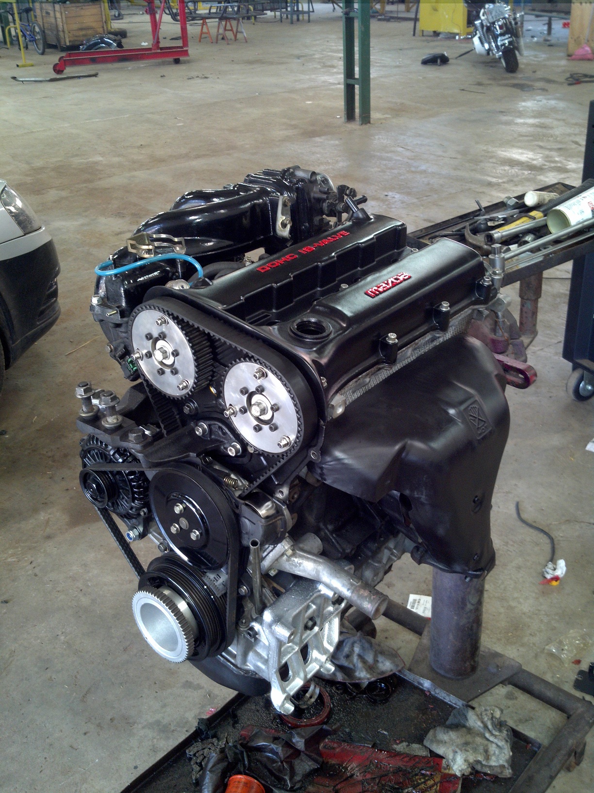

Mensagempor drigz » Seg Nov 17, 2014 9:59 pm
Danto um trato no motor e no cambio mas dessa vez no modo "HARD".. Hahahah
drigz
Mensagens: 222
Registro: 22/12/2011
Localização: São Carlos-SP
Re: Adriano - MX3 Branco 1.6 16v
Mensagempor mx3black » Seg Nov 17, 2014 11:31 pm
Belo motor! Colocou polias reguláveis ?
