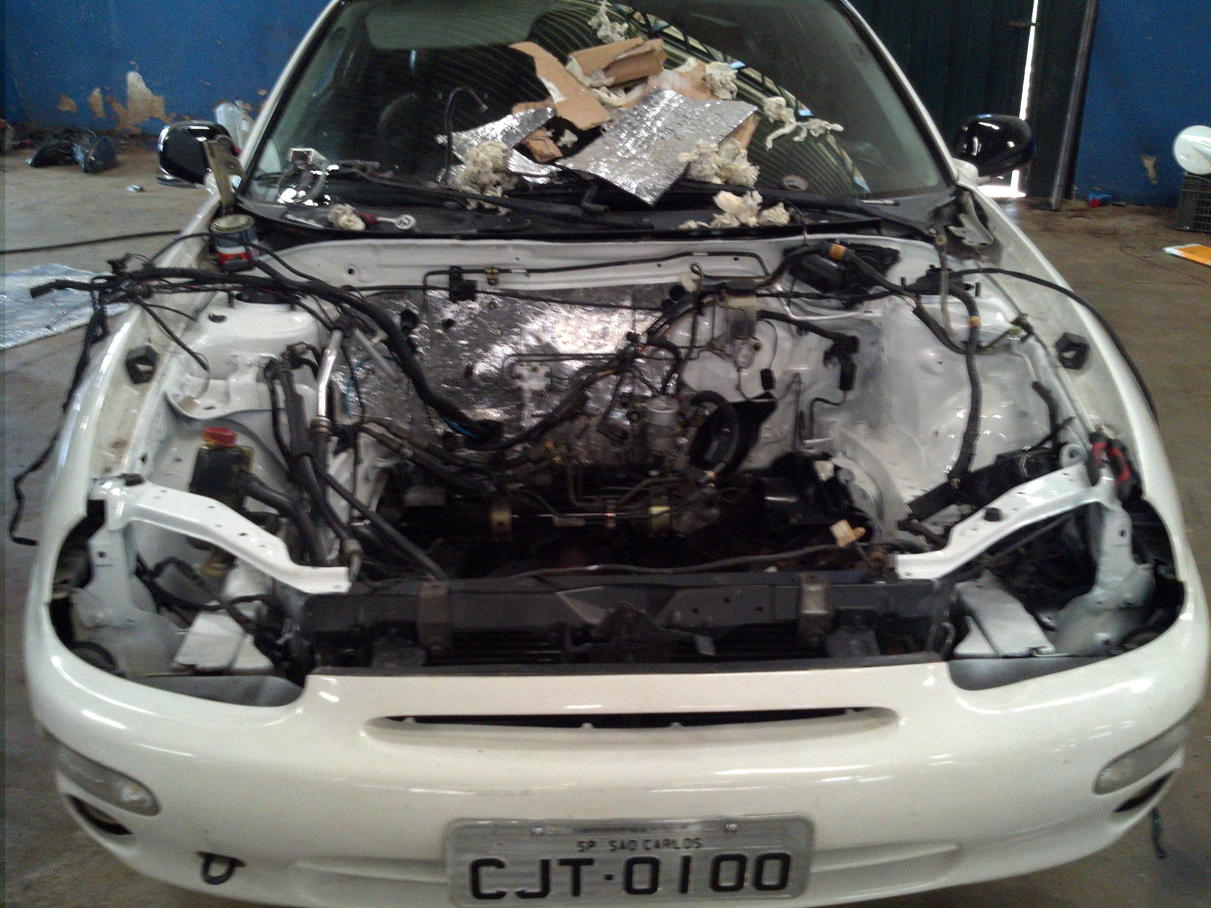

Dei um trato no compartimento do motor hoje...
Usei dois rolos de fita crepe pra isolar tudo que foi necessário antes de pintar.. Nada mais que 6 horas de trabalho... haaha

Mais um pouco de trabalho hoje... Falta pouco agora
Compartimento do motor pintado com revestimento térmico novo... Pronto pra receber o motor
E aí está o motor pronto pra voltar para o lugar dele...
E ai está..
Por hoje é só.. Amanhã tem mais.. :twisted:
