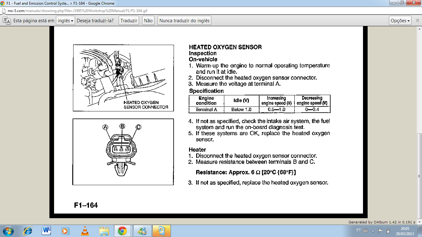

Mensagempor Paulo » Sex Mar 29, 2013 8:20 pm
Luiz, segue imagem do manual de serviços em que tem o teste da sonda lambda com os valores em volts a serem obtidos no multimetro em ponto morto, acelerando e desacelerando.
Se tiver dúvida no inglês é só jogar no google tradutor, hehehehe.
