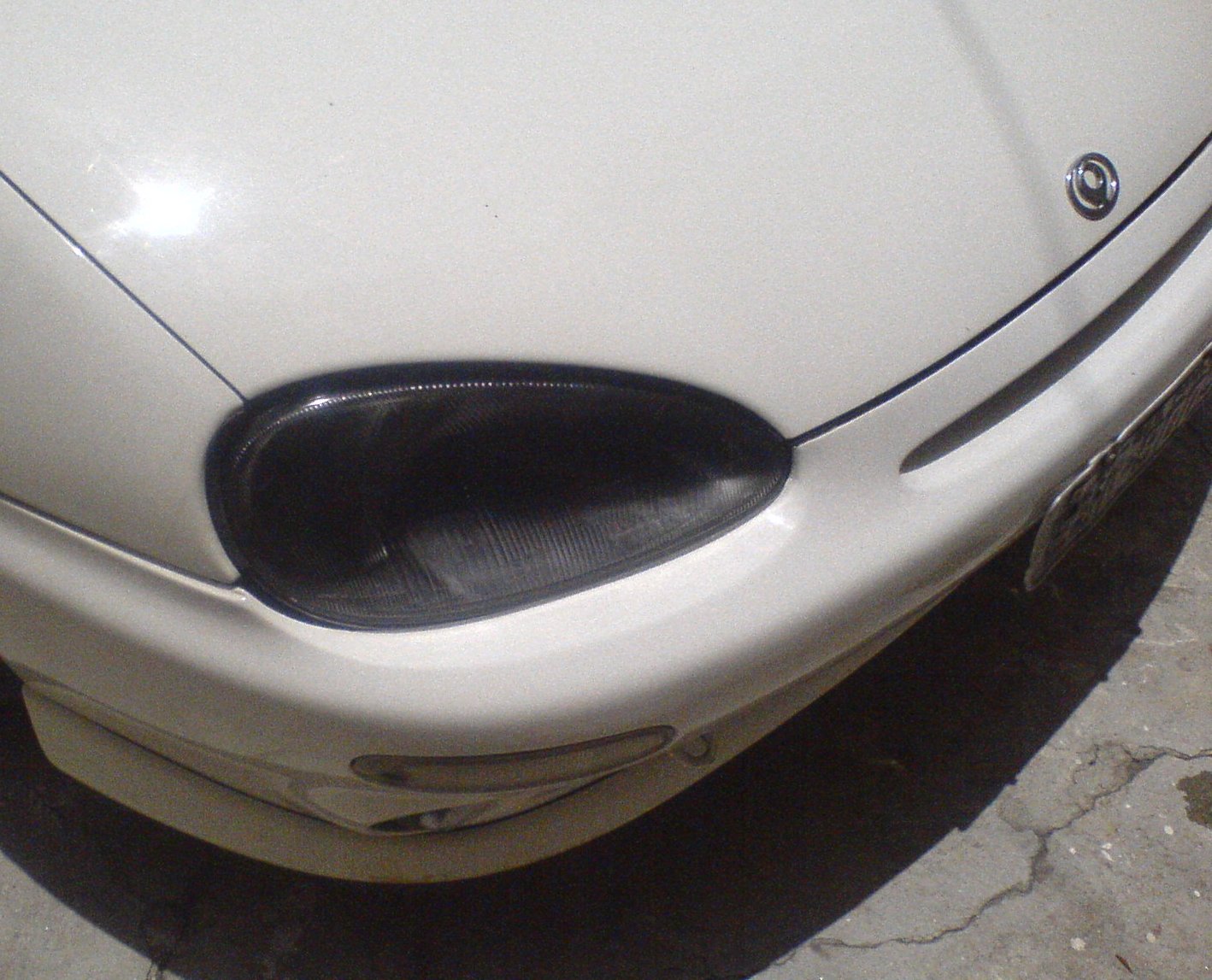

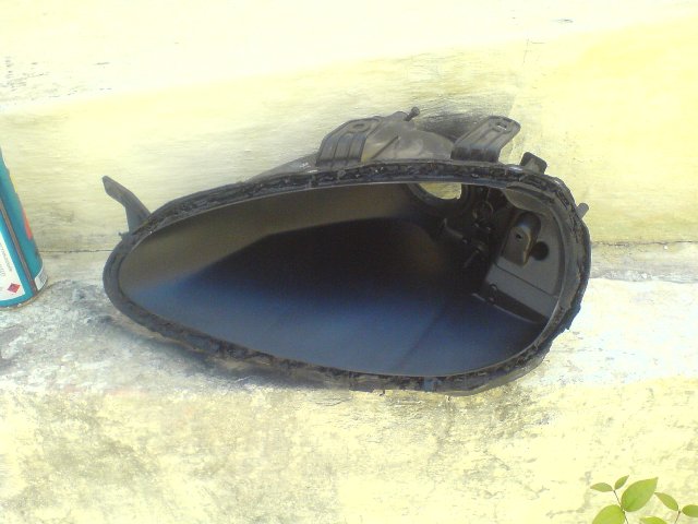

Mensagempor AndersonR » Qua Mai 09, 2012 6:37 pm
cara, eu tb tirei as lentes do meu mx3 de boa e pintei as partes internas tranquilo..... ja fiz isso 3 vezes... hehe
só precisa de um soprador termico e paciencia !

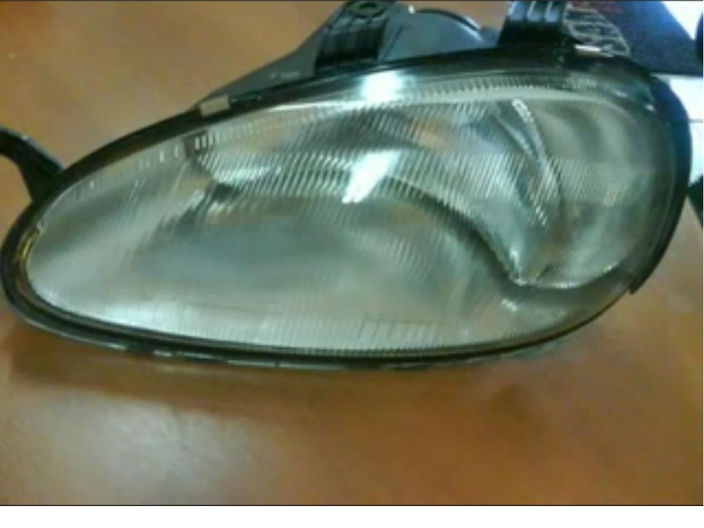

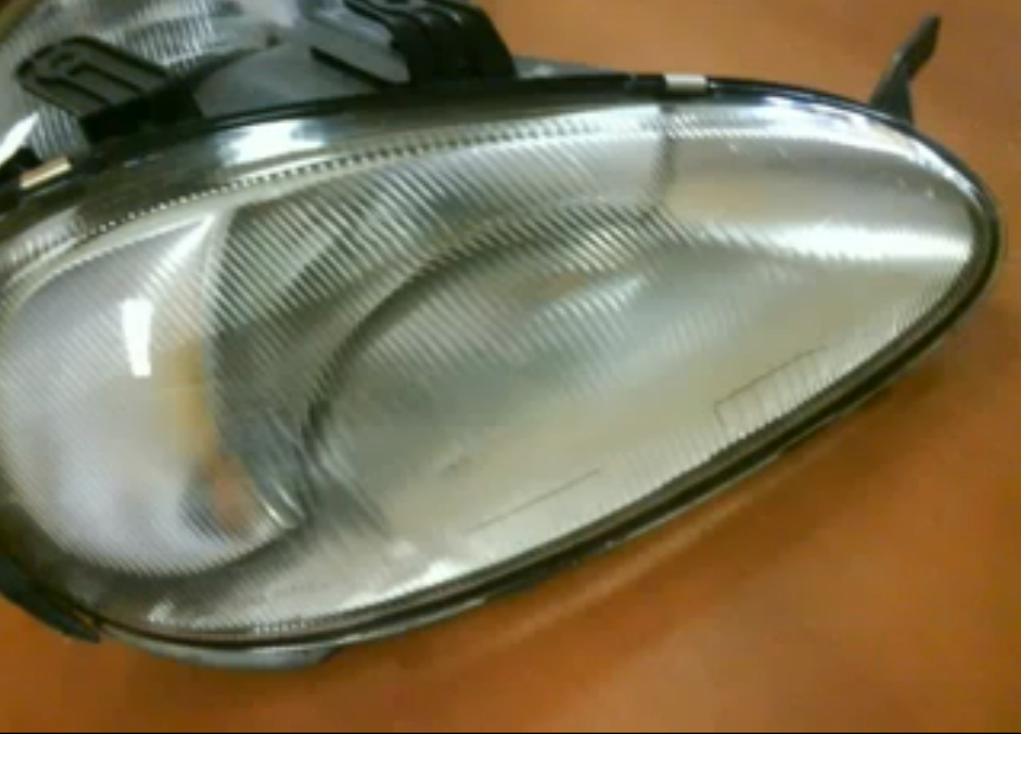

Mensagempor deepbluemx3 » Sáb Dez 29, 2012 11:02 am
Restaurei meus antigos faróis faz um tempo, ficaram novos!
Re: Restauraçao de faróis
Mensagempor leandrobertoni » Sáb Dez 29, 2012 8:58 pm
opa ficou show ehh deep , ilumina ate melhor agora ? que tinta vc usou
att
Mensagempor deepbluemx3 » Dom Dez 30, 2012 12:35 pm
leandrobertoni escreveu:opa ficou show ehh deep , ilumina ate melhor agora ? que tinta vc usou
att
Esses faróis estavam no mx branco que vendi pro Aropeli, e eles não iluminam melhor depois da restauração porque a tinta spray cromo é utilizada na carcaça, que não é refletora.O refletor é cromado e normalmente está perfeito.Os faróis originais do mx não são eficientes.O meu agora está comprojectors, esses sim são ótimos!
