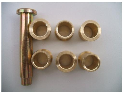

- Estou na dúvida de quais buchas do trambulador devo comprar , as de latão,
ou as de nylon, alguém já trocou essas buchas? A alavanca do câmbio fica com
uma folga tão grande que parece até "férias", quando essas buchas estão gastas.
- Abaixo o kit da All Motors(latão por R$90), não encontrei fotos das de nylon,
o Celsão(SolloMazda) tem a R$60. O que me dizem amigos ????

-Legal ,Márcio e Ale, estamos te aguardando então Lex, vamos acabar com as férias dessas alavancas de câmbio de uma vez por todas,eu imagino que as buchas de PP, ou nylon devam durar muuuuuuuuito antes da próxima troca, fico receoso de substituílas por buchas de latão, não é o material correto, e acredito que possa trazer um desgaste anormal do trambulador, ao contrário das buchas del polímeros, que são duras mas se desgastam um pouco, preservando o material no qual estão fixadas... :mrgreen:

Ai Deep, essas que estão na foto tem certeza que´são de Latão mesmo isso esta parecendo aço ZINCADO, e olha que em questao que tempera e banhos em materias primas conheço bastante hem... se for realmente latão esta muito esquezito....
-Márcio,eu já não entendo nada!Mas conversei pelomsn com o pessoal da All Motors,e eles me disseram ser de latão... :?:
