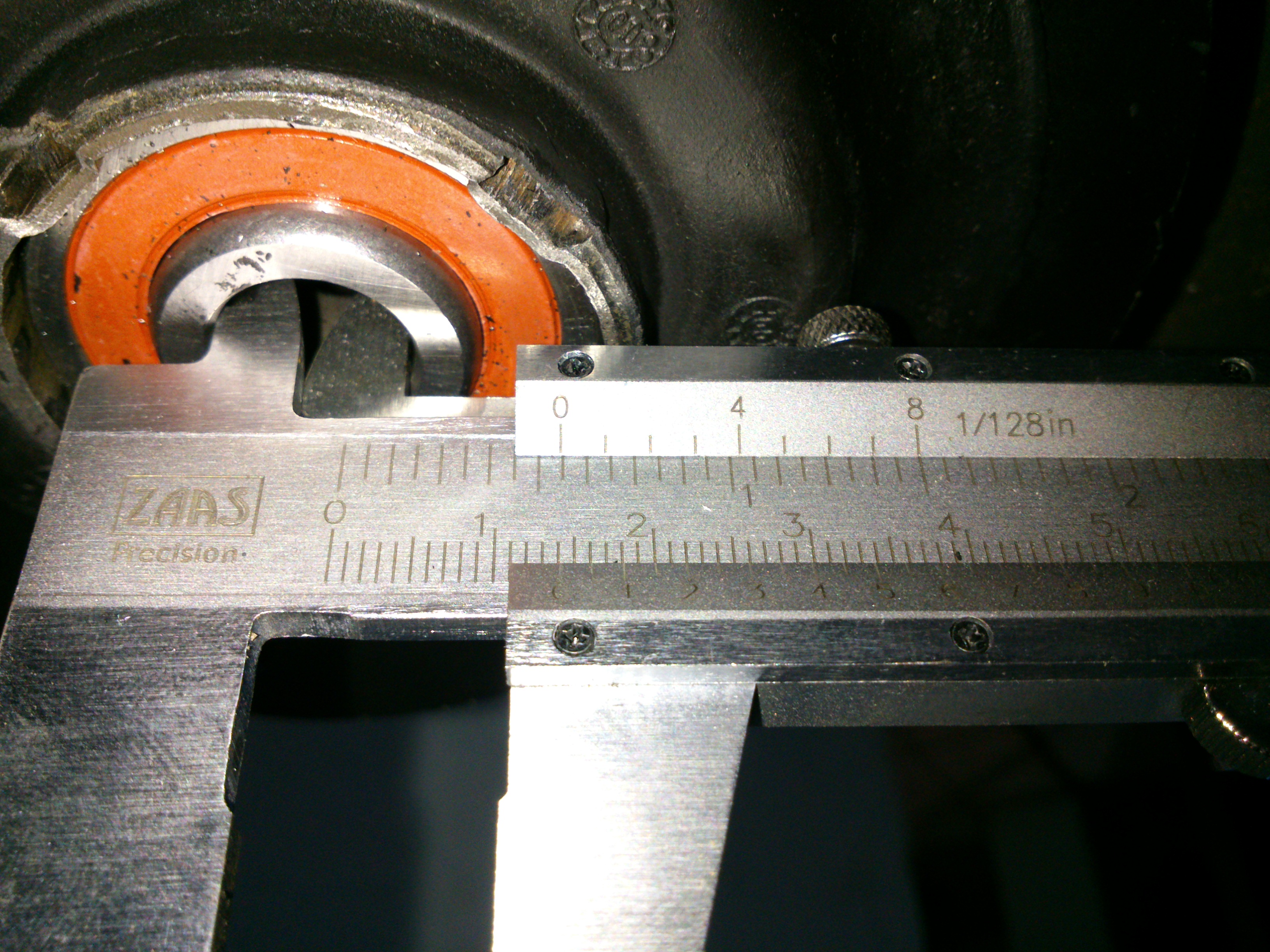

Diamêtro interno do rolamento do coxim do kadett
Aprox. 14mm

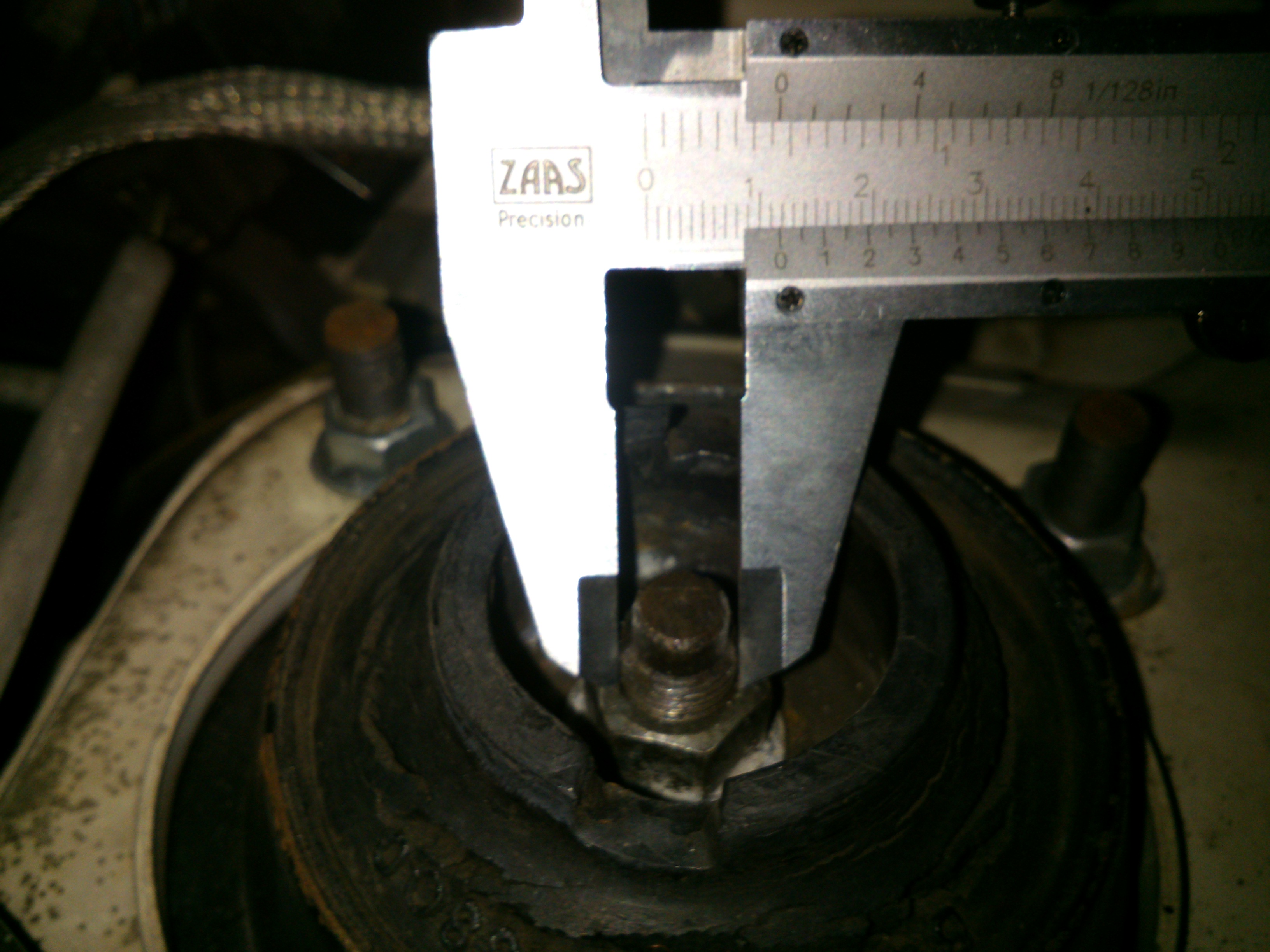

Diamêtro da rosca da haste do mx
Aprox. 12mm

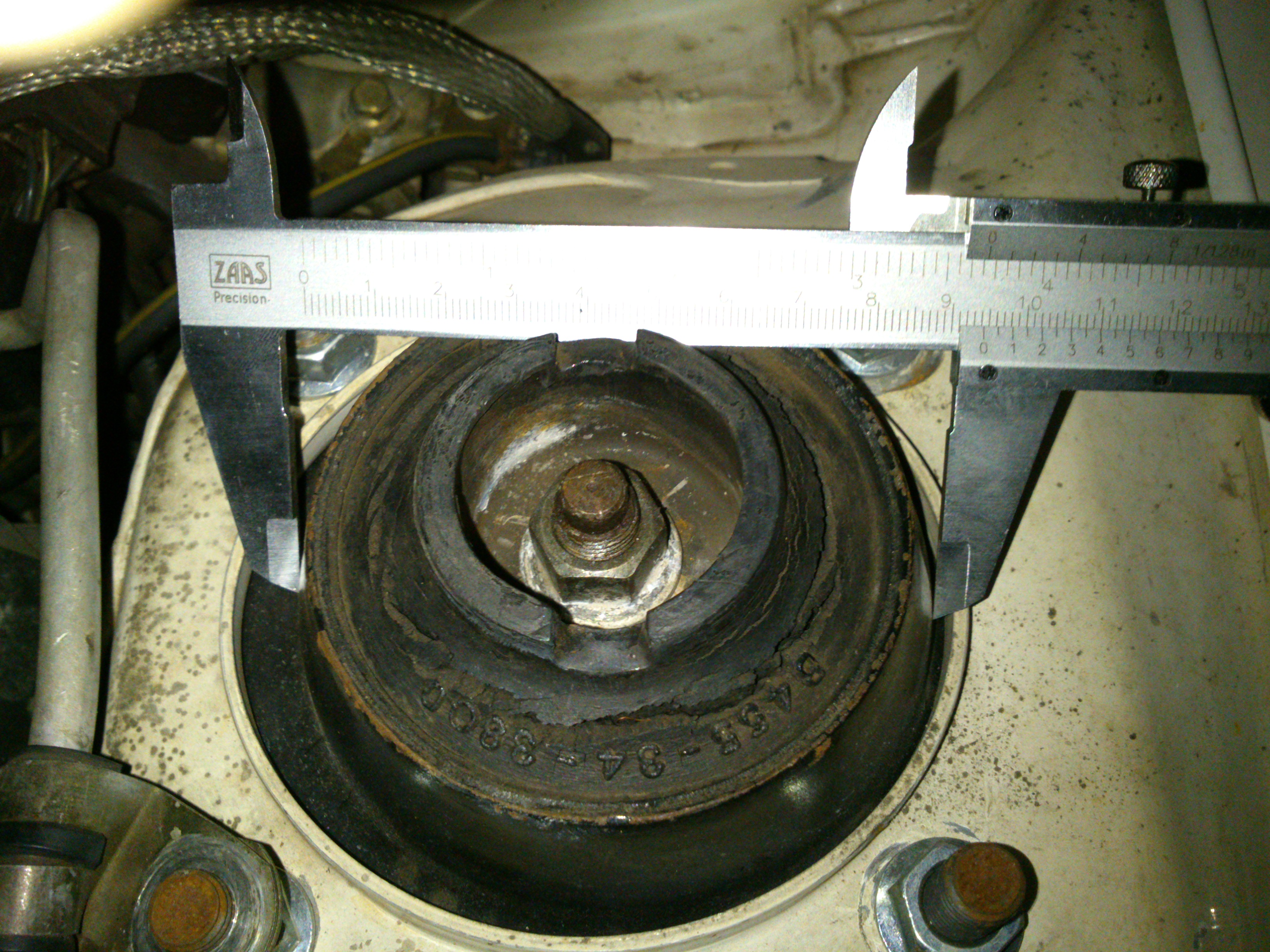

Tamanho do "corpo" do coxim do MX
Aprox. 94mm

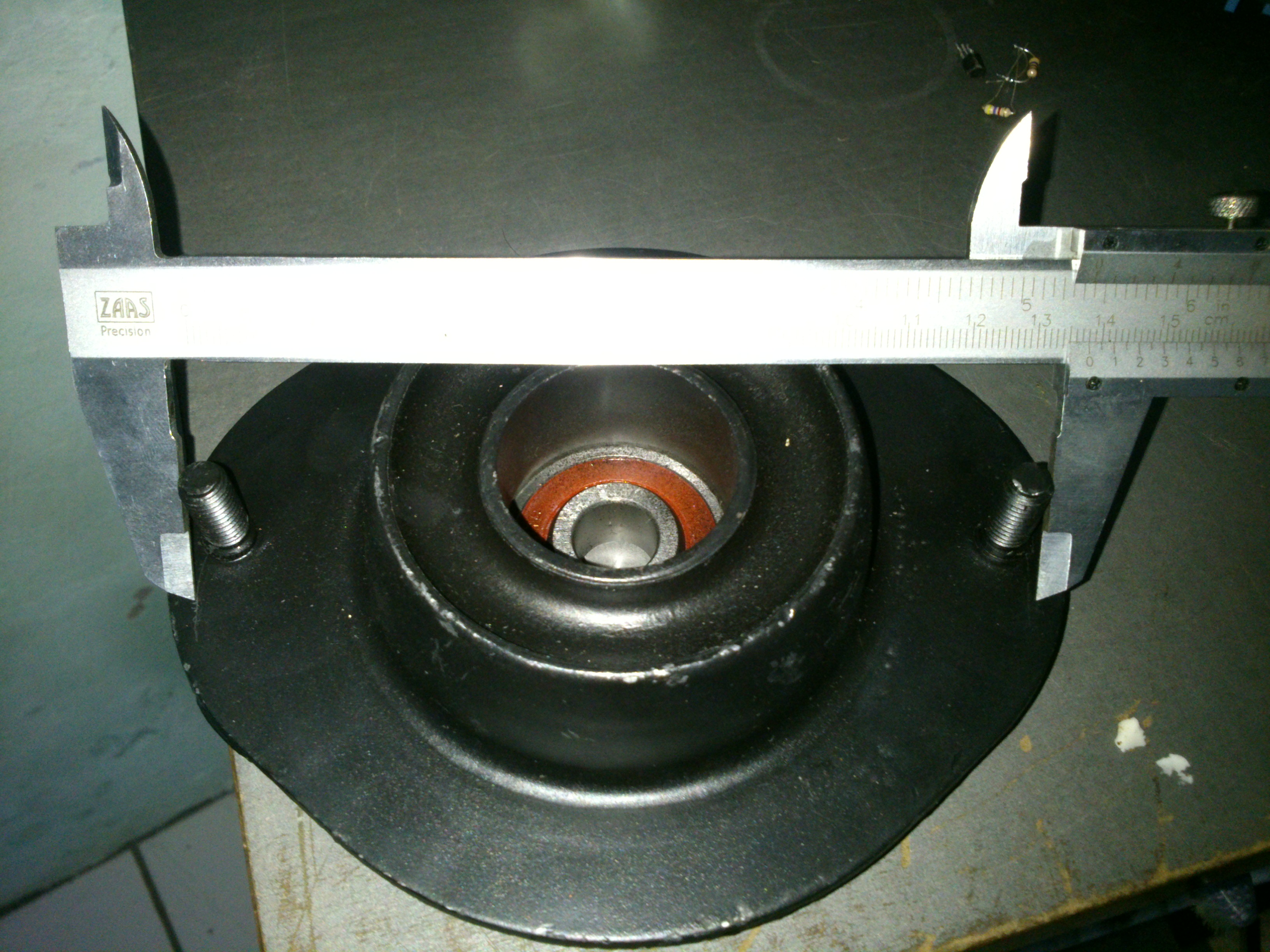

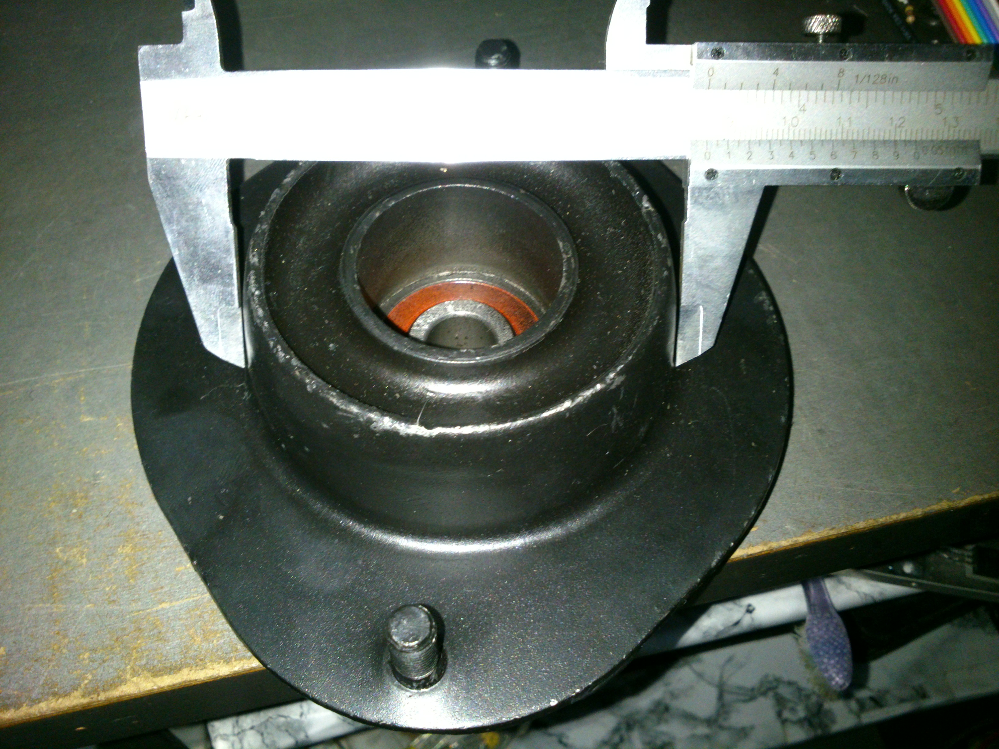

Tamanho do "corpo" do coxim do Kadett
Aprox. 85mm

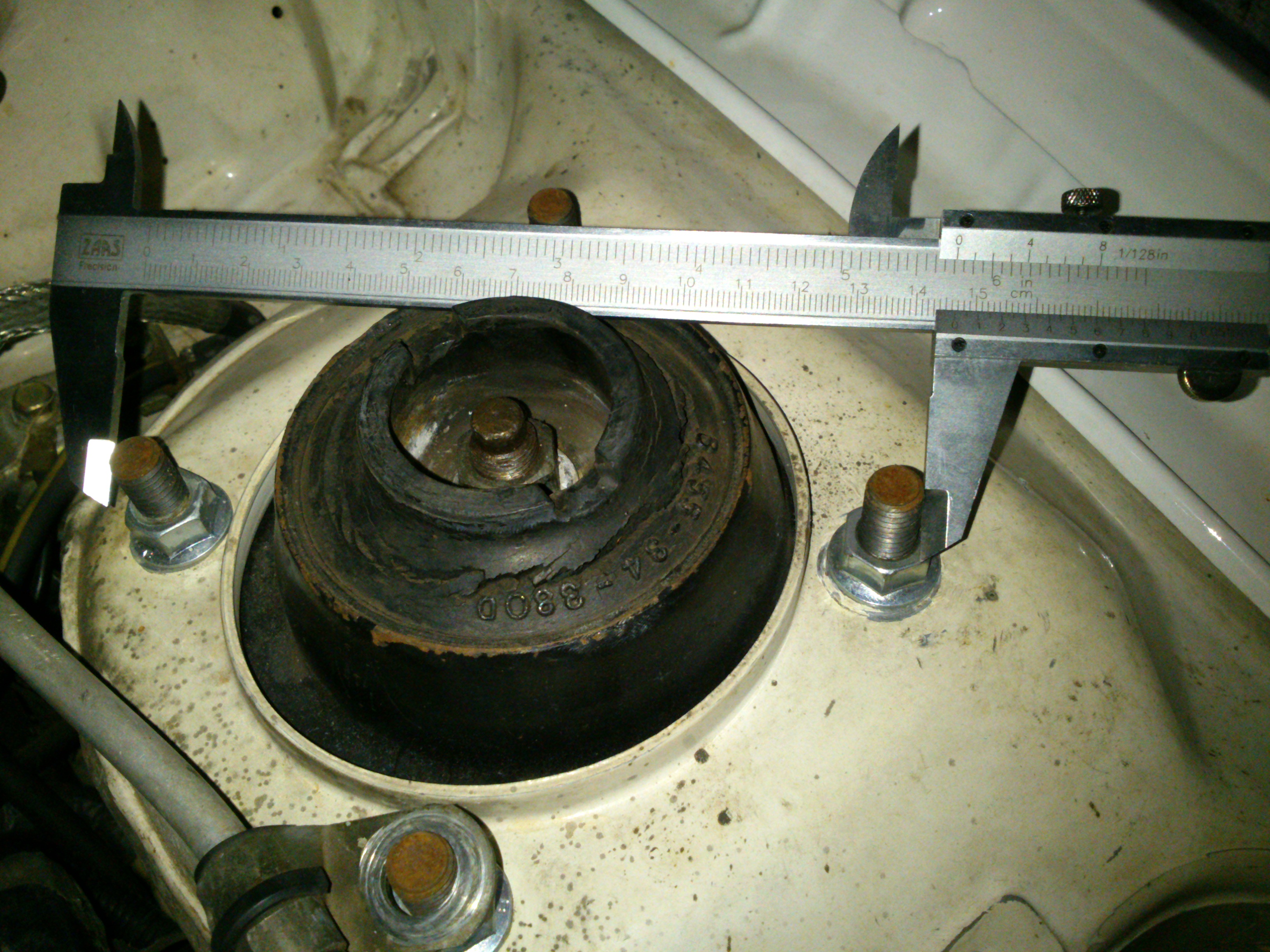

Distancia entre parafusos de fixação MX (M10)
Aprox. 146,5mm de extremidade a extremidade
126,5 medindo entre os parafusos
Distancia entre parafusos de fixação Kadett (M8)
Aprox. 138mm de extremidade a extremidade
132 medindo entre os parafusos

Pelo simples fato de as extremidades do parafuso do cadete serem de 132 e 138, e do mazda 146 e 126... não servem!!! A não ser que vc abra uma furação nova na lataria do mazda!! :wink:

Entre os parafusos do coxim do kadett tem 122 e esqueci de mencionar que os furos que fixam o coxim na lataria não são exatos 10mm... Deve ser algo entre 11 e 12

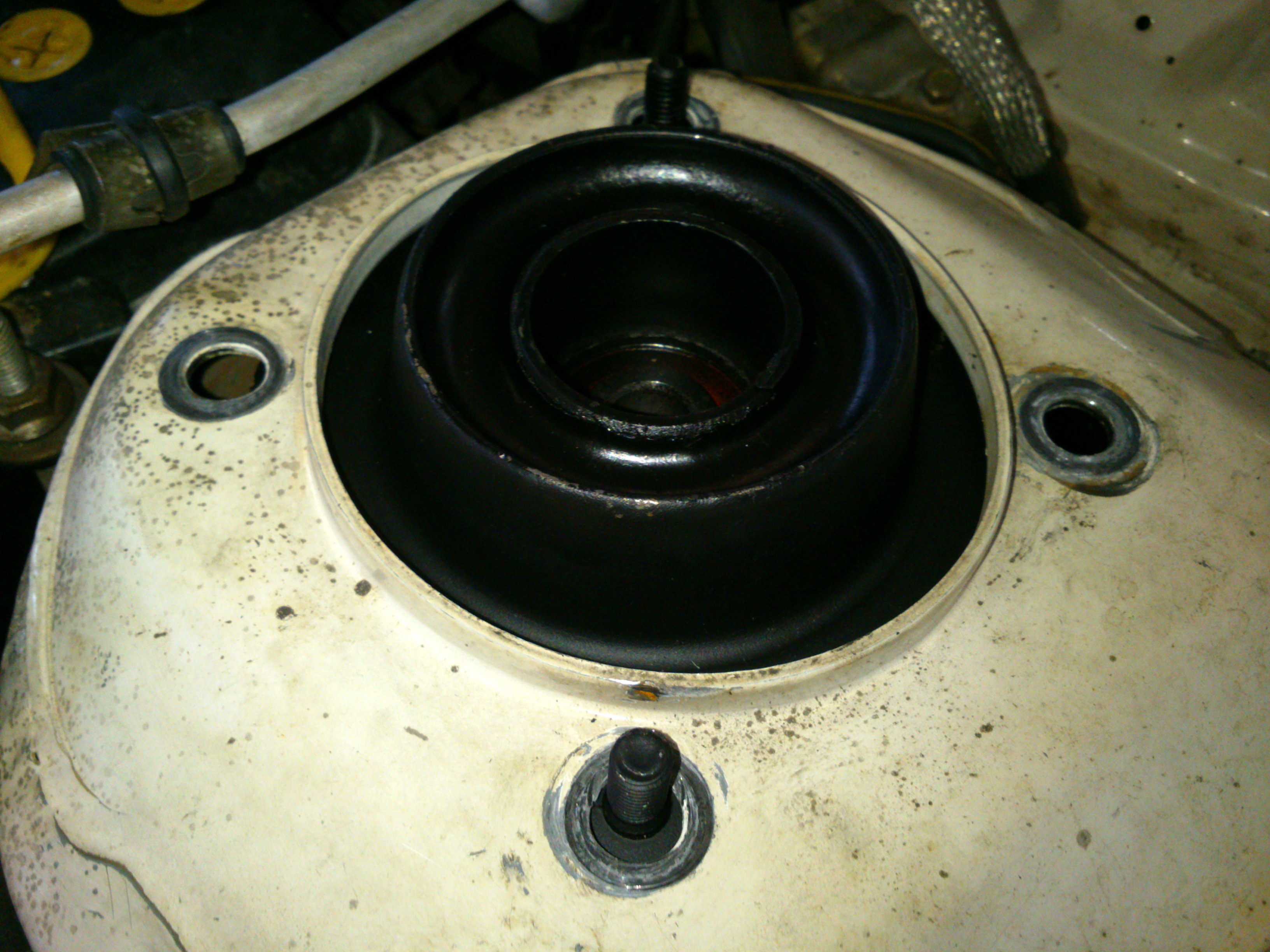

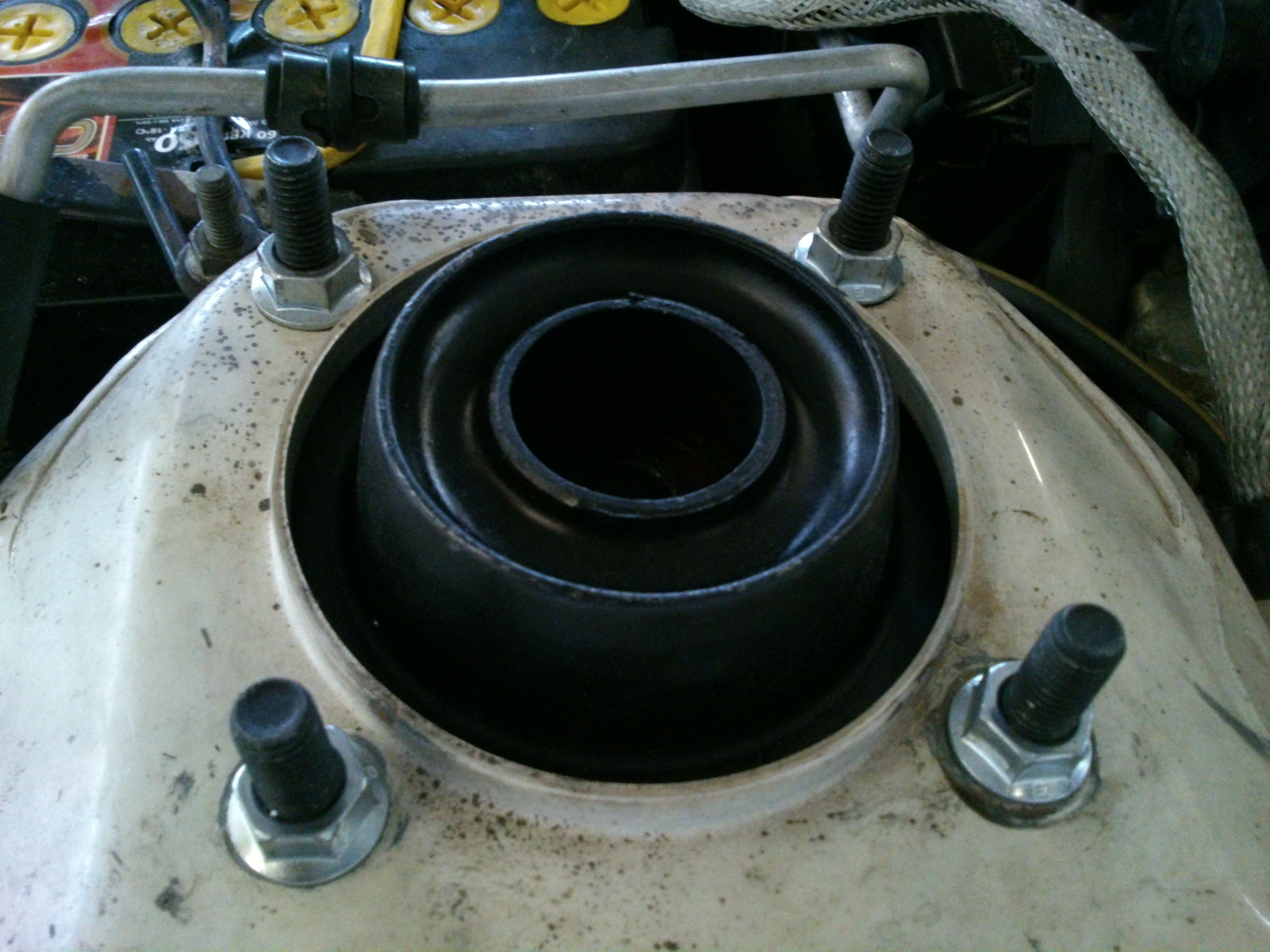

Mensagempor drigz » Sáb Mai 11, 2013 11:36 pm
Como prometido aqui vão as fotos.
Aqui com os parafusos originais
Aqui com quatro M10 de aço :twisted:
Serve perfeitamente, porém recomendo manter o rolamento original no lugar para que o prato superior da mola não fique folgado na haste do amortecedor, e também foi necessário colocar uma arruela 3/4 entre o coxim e o rolamento para que o prato não raspasse em nada.
drigz

só não entendi como vc consegui colocar 4 parafusos se são apenas 2 na peça.
