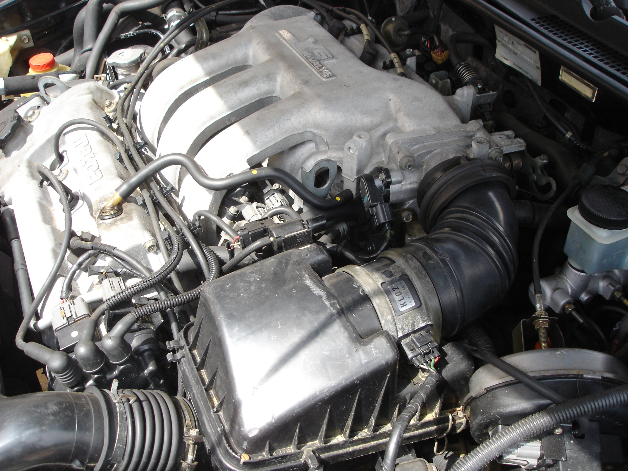

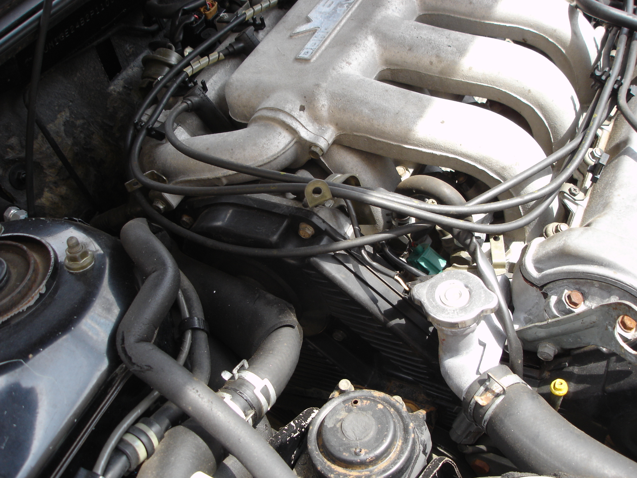

Mensagempor Luizhoreis » Ter Set 30, 2014 11:20 pm
Então pessoal chegou a hora. O motor é de um 626GT 93/94 o meu carro é 95/95 vou ter que mexer nos chicotes certo?
Re: Troca Motor 1.8 V6 por 2.5 V6 quem já fez???
Mensagempor AndersonR » Qua Out 01, 2014 3:17 pm
cara, acredito que não....... só a troca do modulo mesmo....
