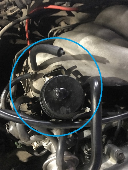

Boa Tarde Pessoal,

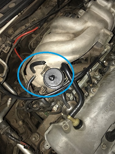

Tem uma peça que vai na tampa do coletor que é tipo um filtro de ar.
A do carro quando peguei pela foto parece que esquentou e derreteu e quebrou. Queria comprar uma nova, alguém sabe me dizer que peça é essa para eu procurar.
Ela influencia em algo quando solta assim igual na foto.
Obrigado pela ajuda pessoal,
Abraços.

Essa peça se chama "Vacuum Chamber" - Câmara de vácuo. Faz parte do sistema de admissão, quando essas mangueiras de vácuo estão soltas o carro costuma falhar ou ficar com a lenta irregular. Na AllMotors se não me engano vc acha dessa peça nova. Mas dá pra comprar usada de sucata também, ou até mesmo colar a peça se o estrago não for grande.
Só mais uma dica, aqui no fórum você encontra o esquema de ligação dessas mangueiras de vácuo, é sempre bom conferir porque muitas vezes elas estão ligadas erradas (por alguma manutenção no passado) e o carro fica falhando/oscilando.
