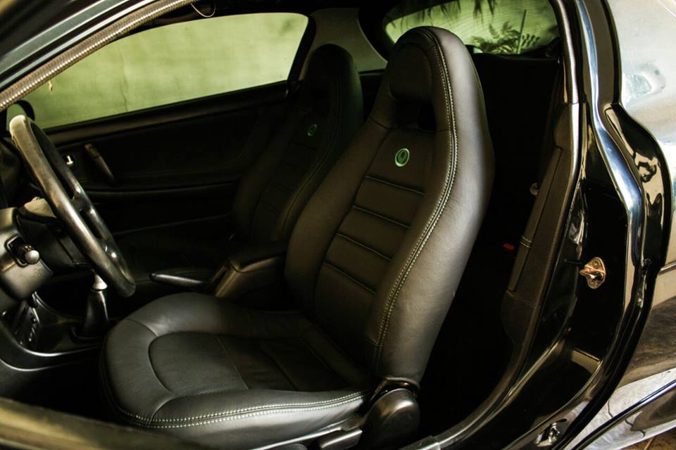

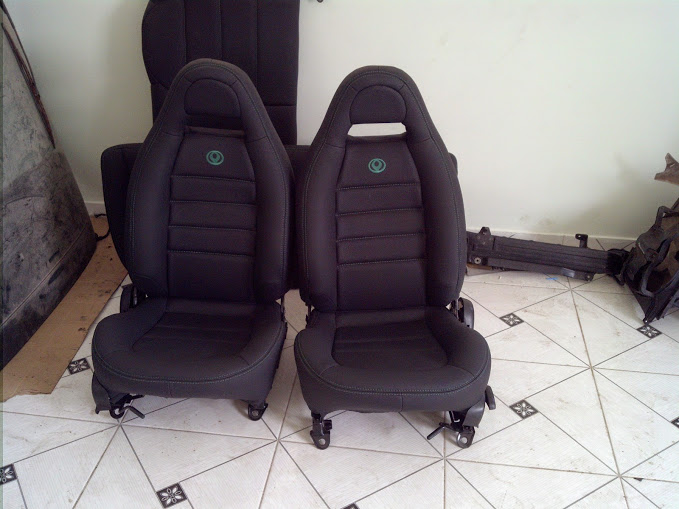

Mensagempor Leonardo » Ter Ago 11, 2015 9:38 am
fotos de como ficaram!

Mensagempor Guga_skyw » Ter Ago 18, 2015 6:50 pm
Leonardo escreveu:amigo eu comprei uns bancos conchas de uma sucata de um V6 para instalar no meu 4cy... quando eu estava desmontado para fazer o couro novamente eu ví que toda base estava enferrujada, o que eu fiz foi adaptar todo esqueleto, inclusive trilhos dos meus 4cy no banco concha! ficou perfeito! serve certinho! inclusive meus concha agora tem inclinação de altura na frente e atrás.. igual os 4cy!
coisa que os originais do concha não tem, é só o encosto que desloca!
se quiser, compre um banco feio sucateado do 4cy e pegue só o trilho! com 100 reais vc compra os dois dianteiros, claro.. com estofamento mega zoado!
Valeu Leonardo, a solução vai ser adapatar toda base e trilhos entao.
Vou andar nessa direção, tava meio sem saber o que fazer, vou investir meu tempo em colocar os conchas em cima do esqueleto dos bancos do 4cyl.
Achei muito bonitos os bancos das fotos que vc postou, ficou muito chique os bancos em couro com a logo bordada.
Muito bonito mesmo, estou numa cidadezinha muito pequena, estes serviços aqui ou nao existem ou sao muito ruins.
