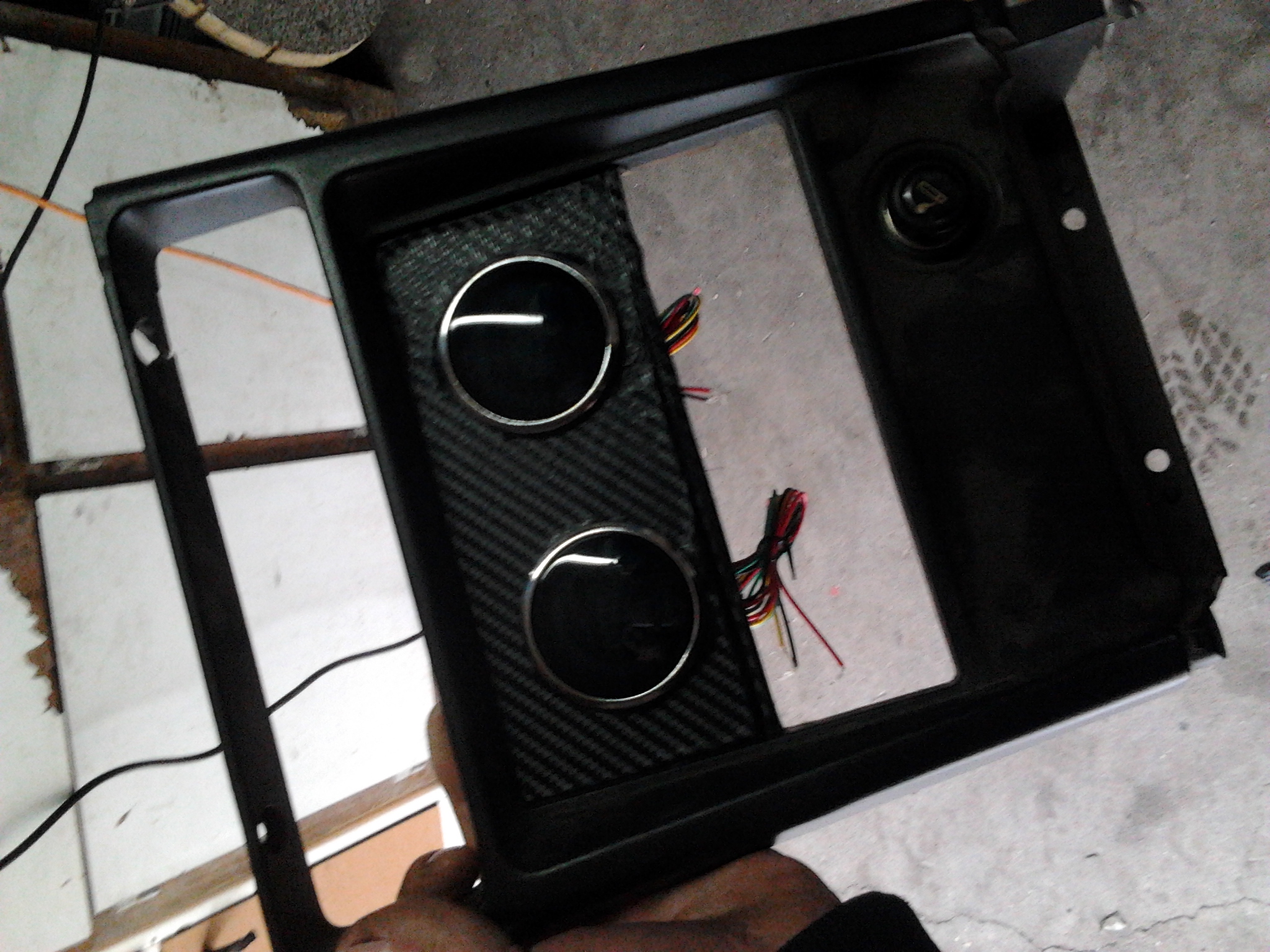

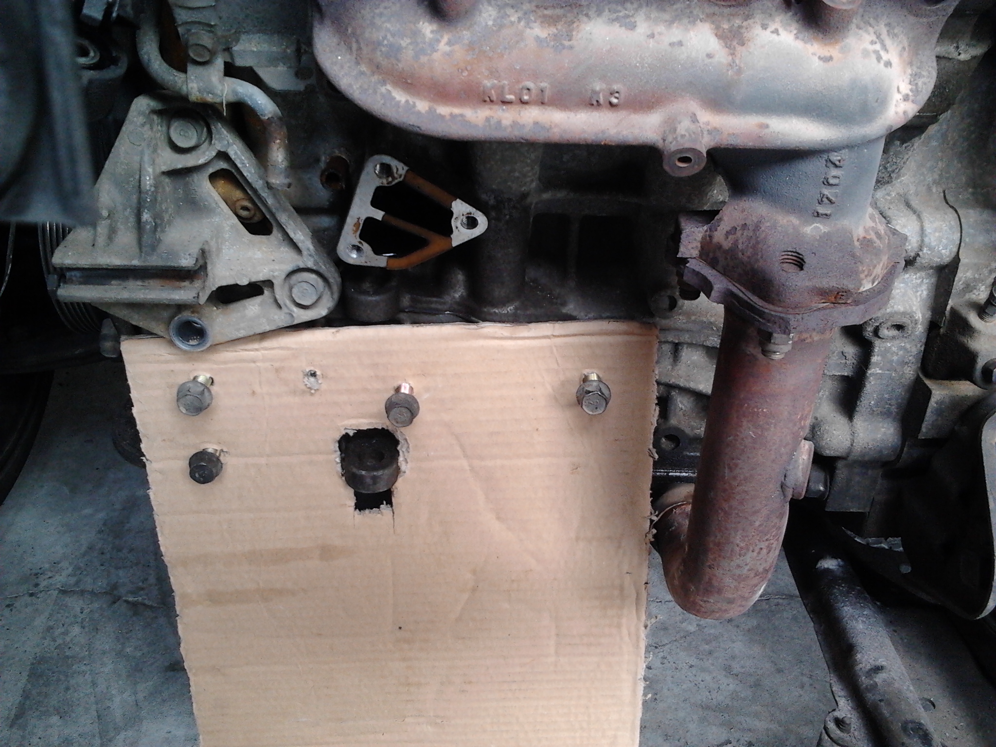

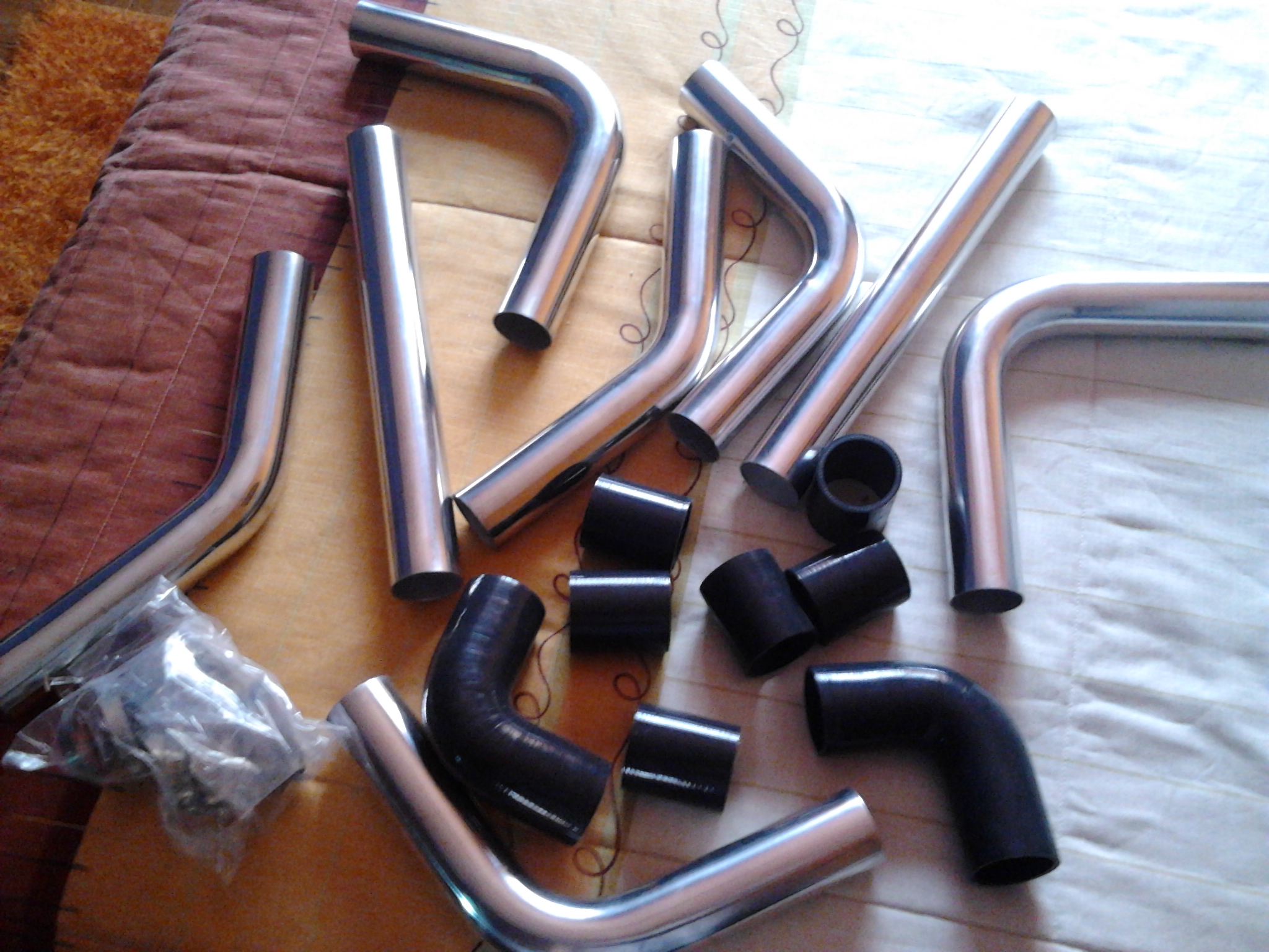

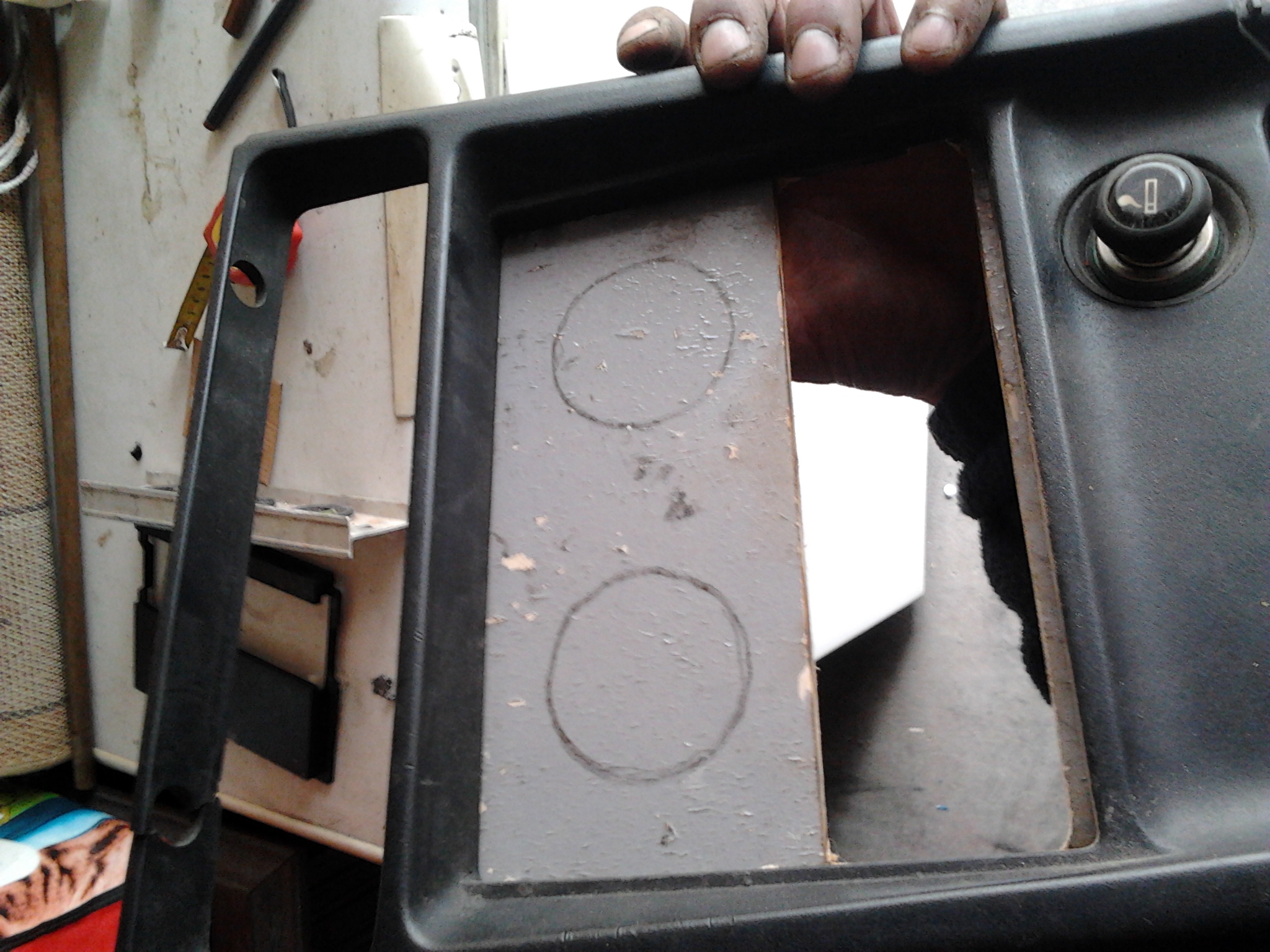

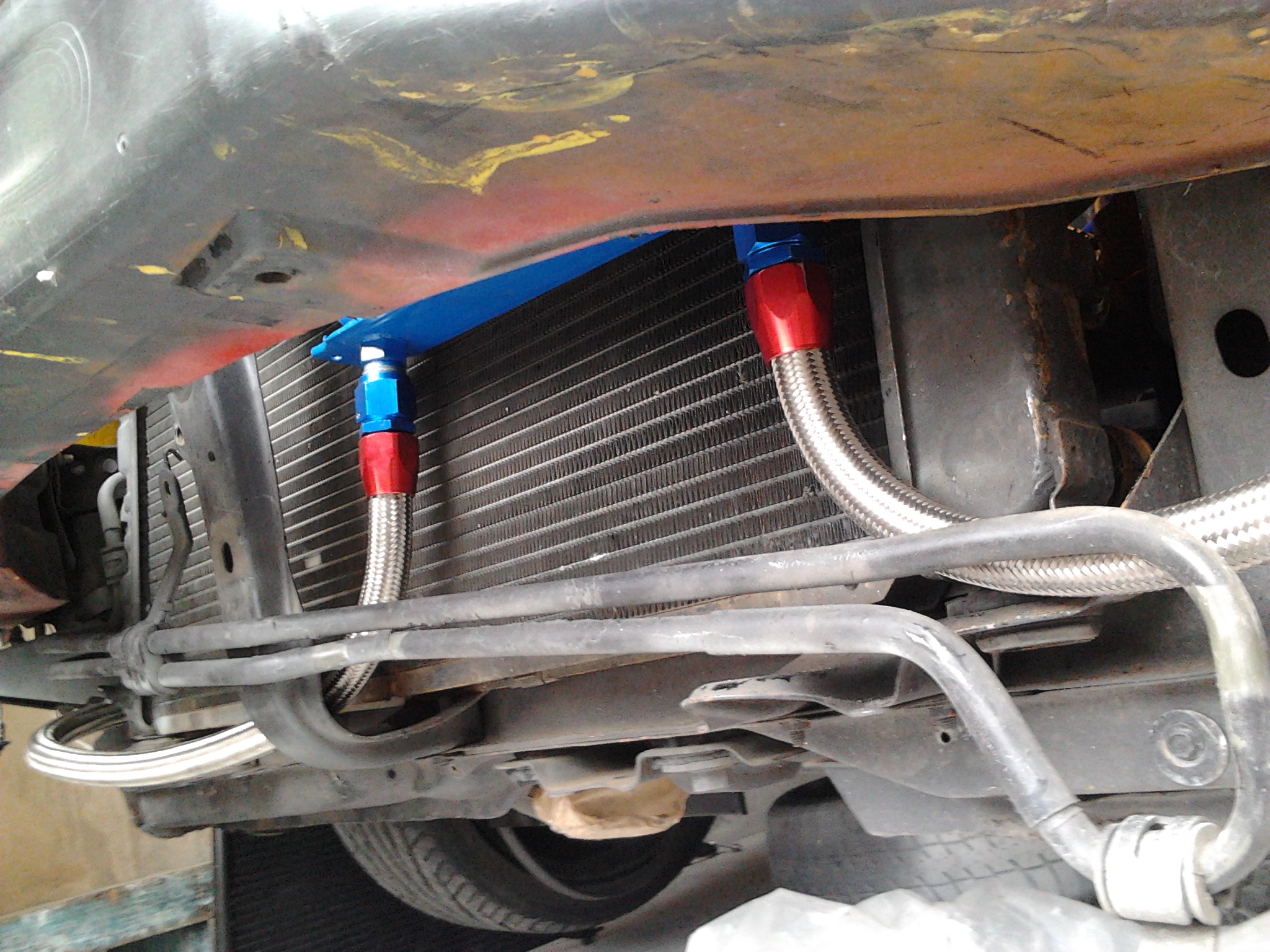

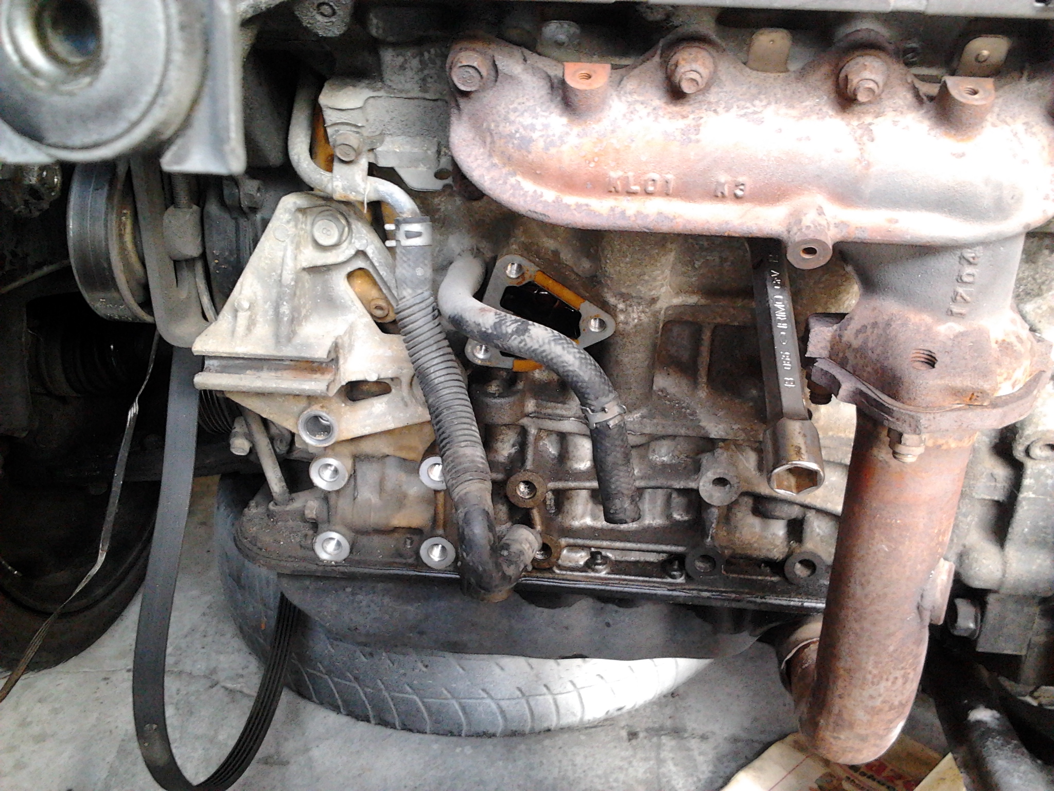

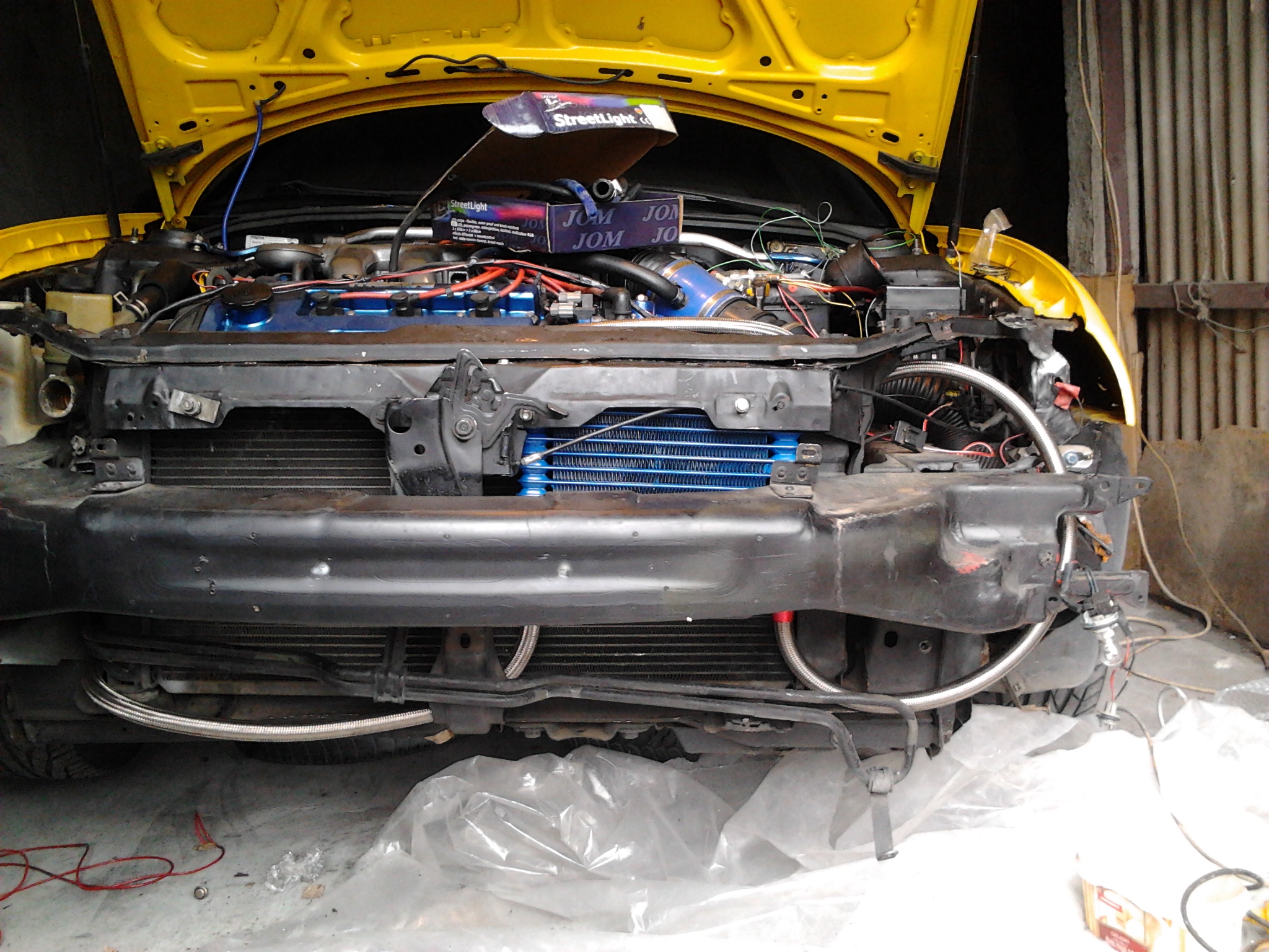

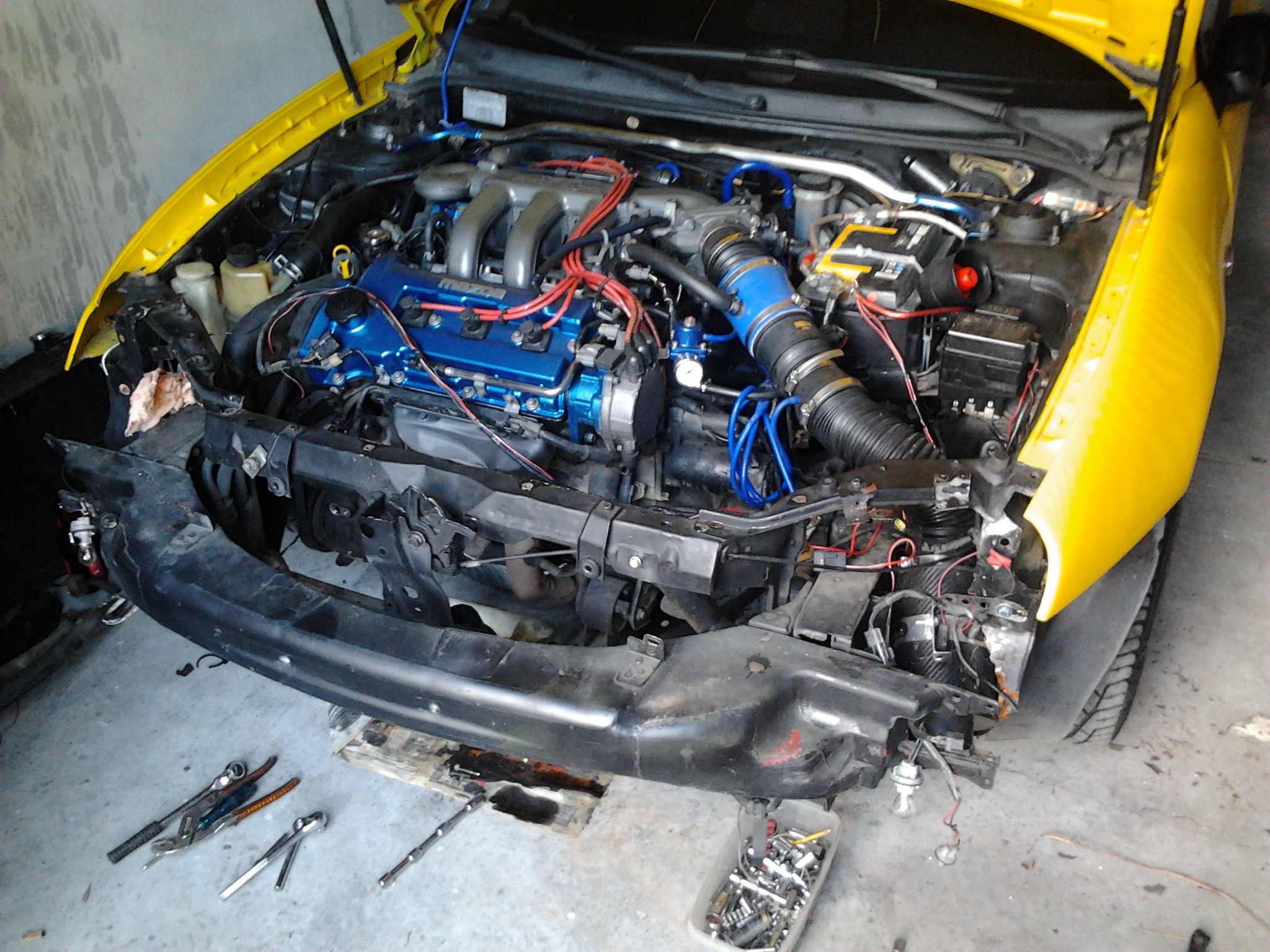

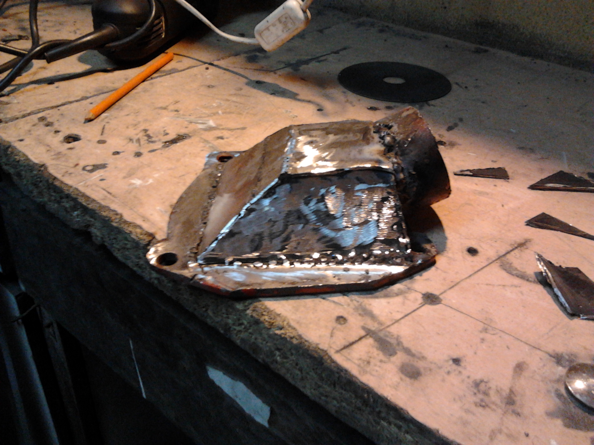

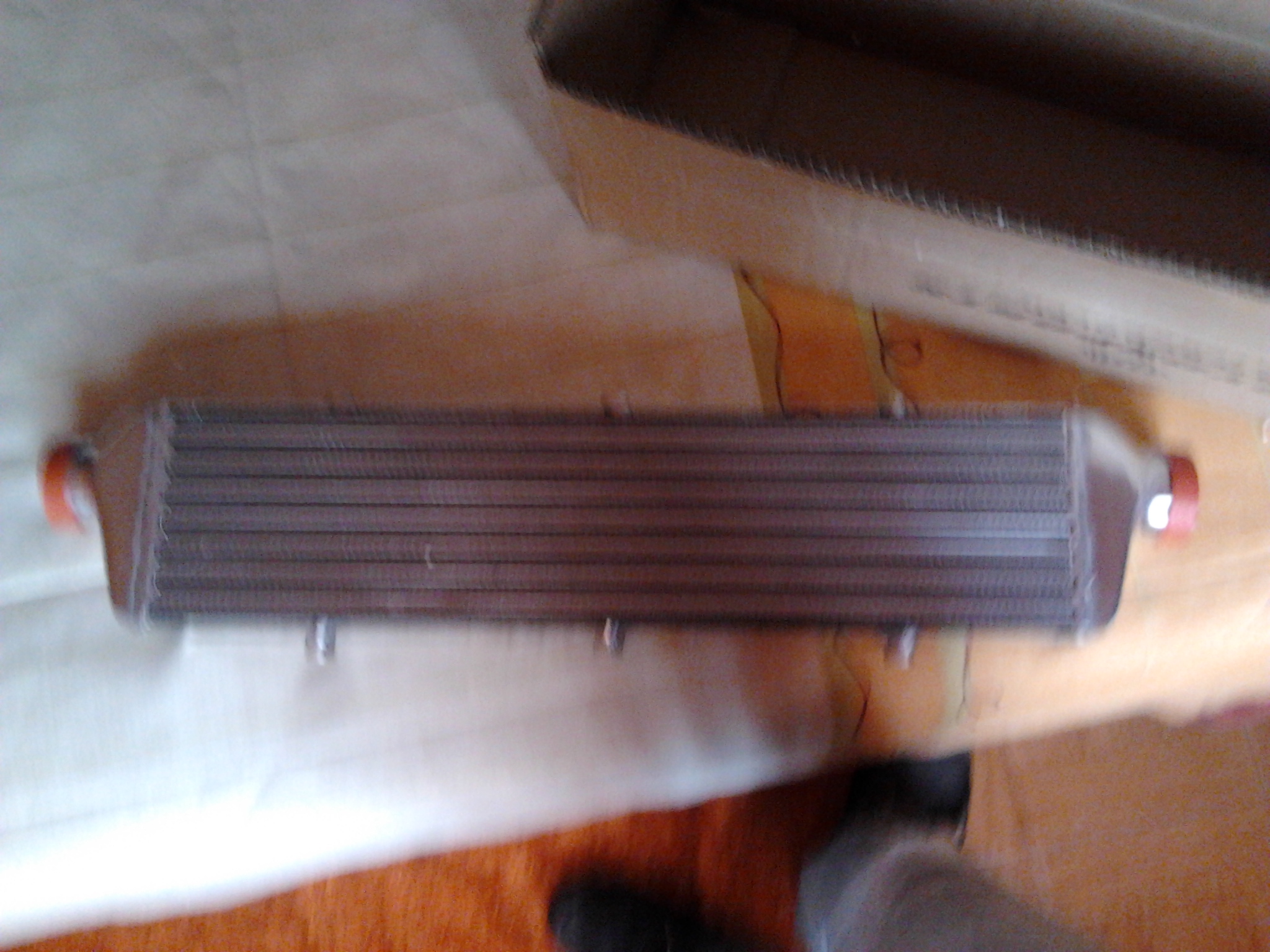

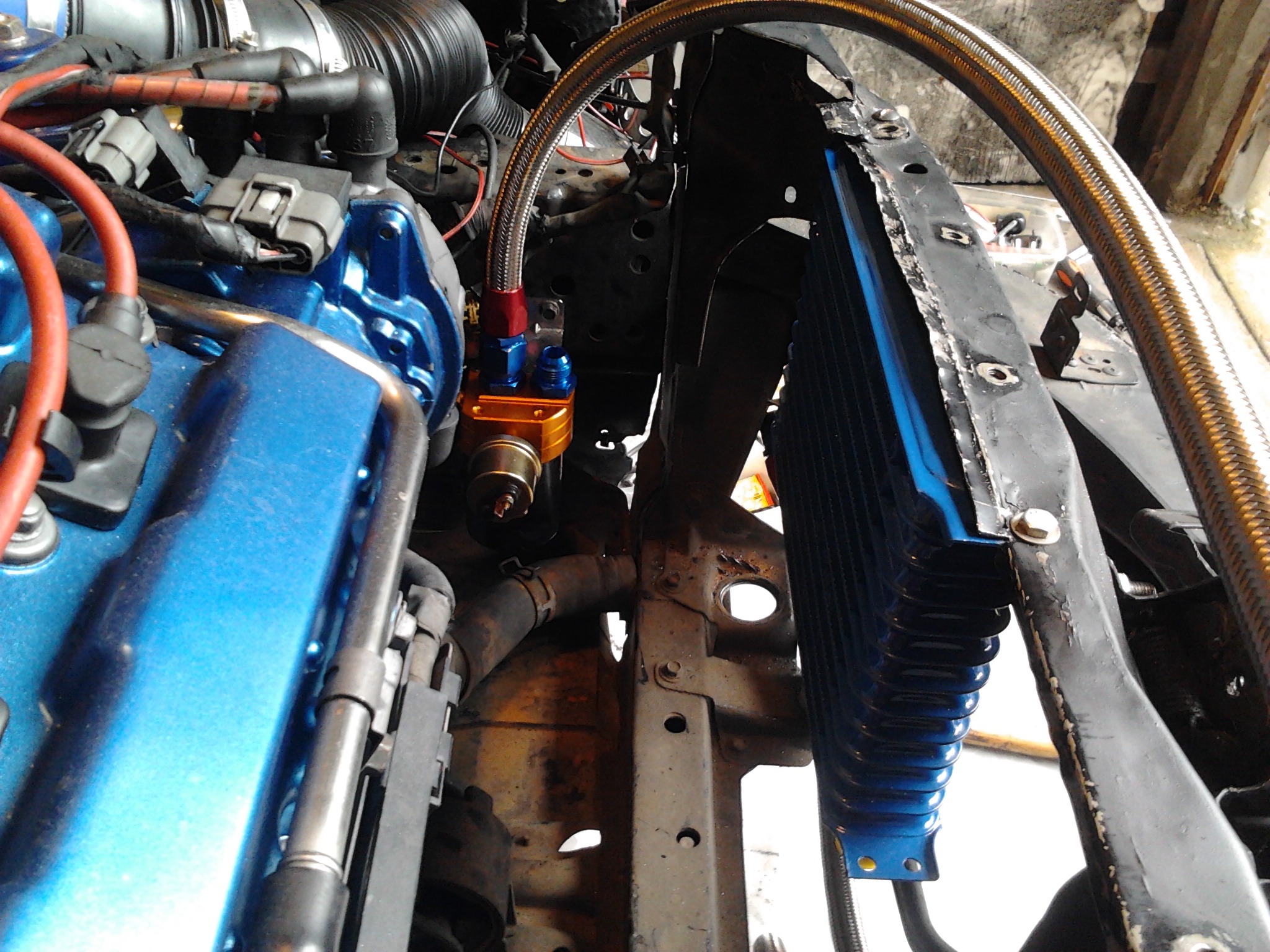

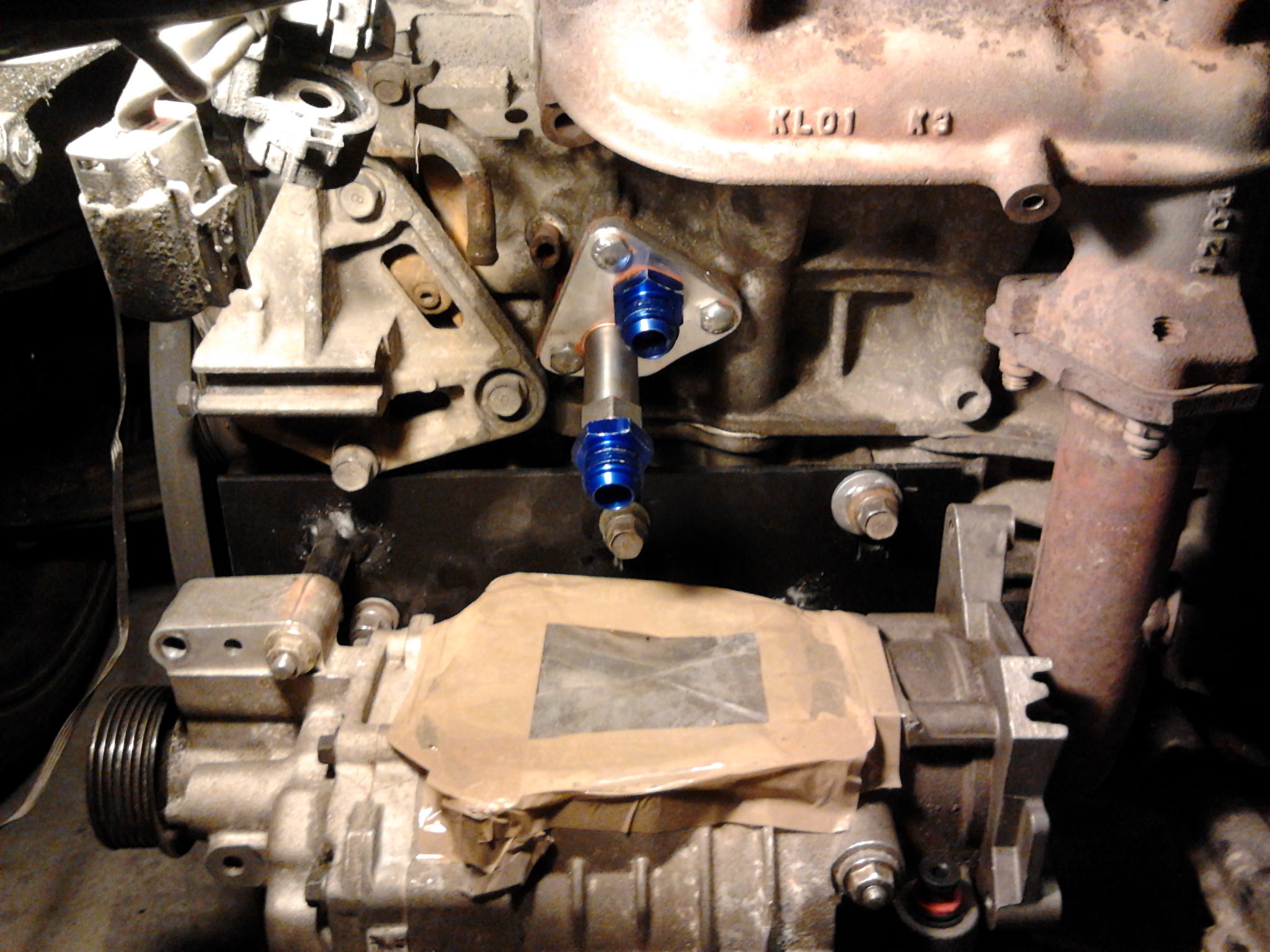

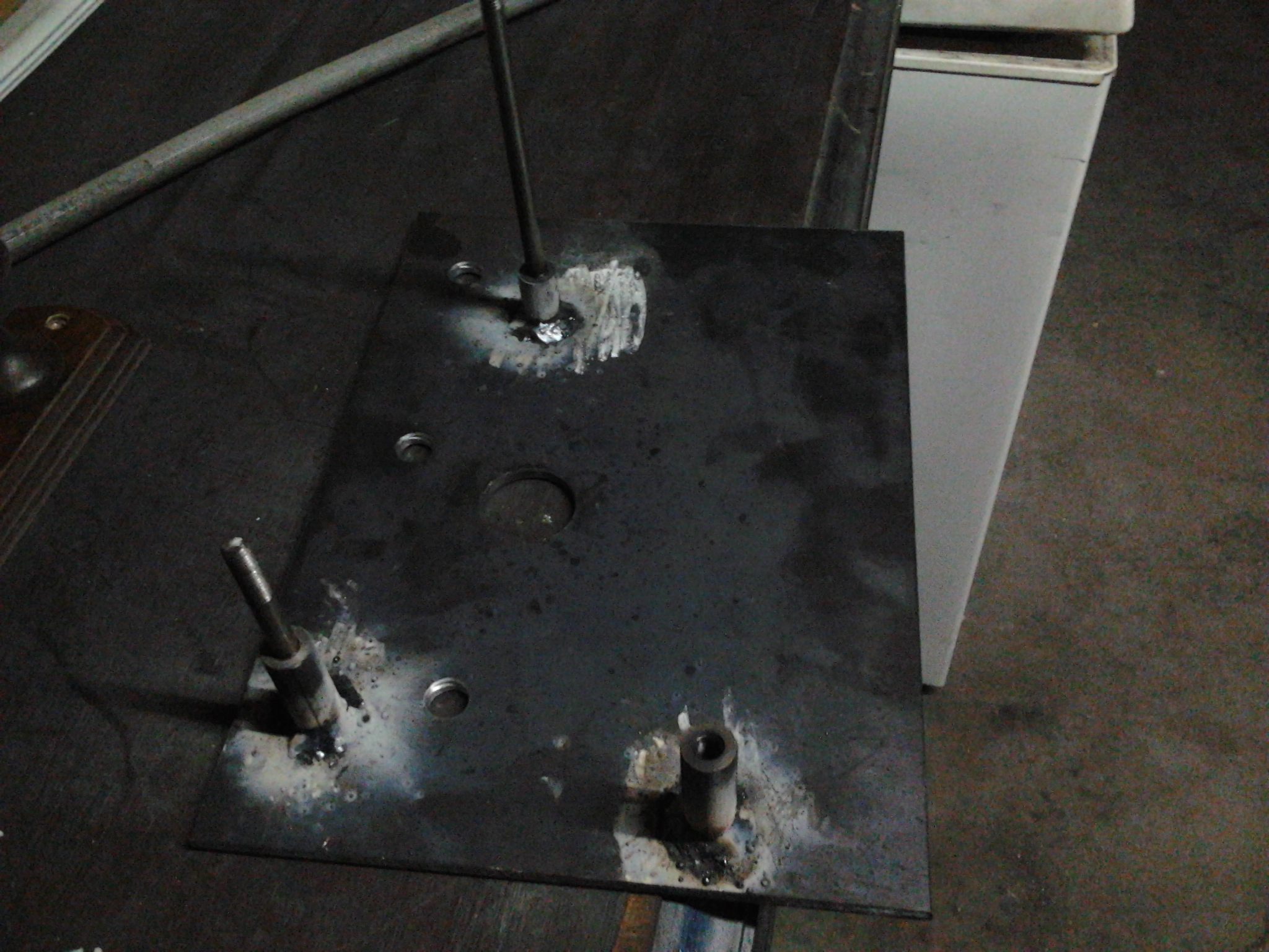

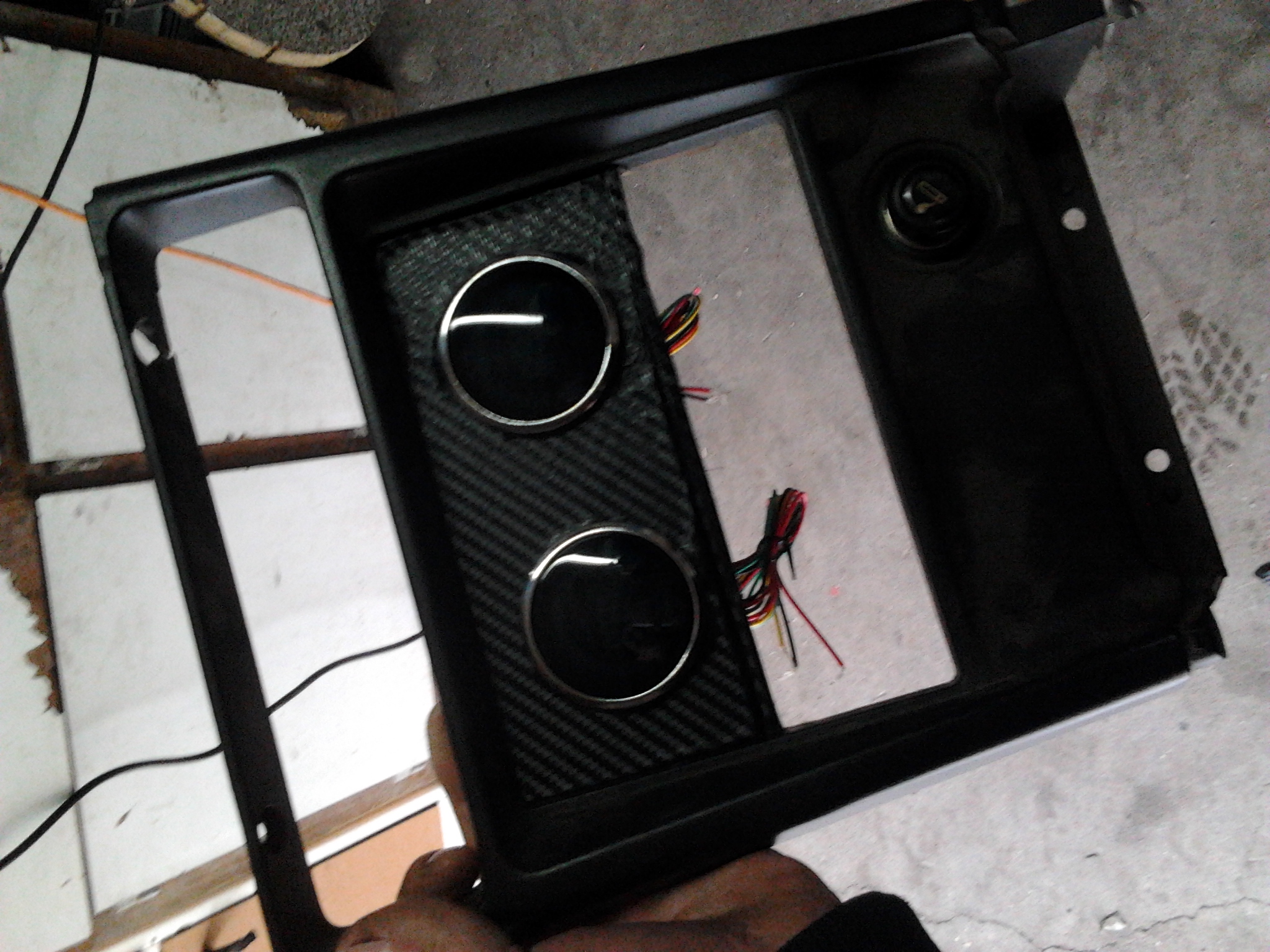

boas malta, depois de muitas dúvidas decidi avançar com o projecto só assim se vai saber o resultado! compressor é um eaton m45, recolocação e radiador óleo, tank óleo manometros da temperatura e pressão óleo e hoje chegou o intercoller, vou postando conforme for avançando e chegando material novo, vou deixar aqui umas fotos! abraço à família mx3

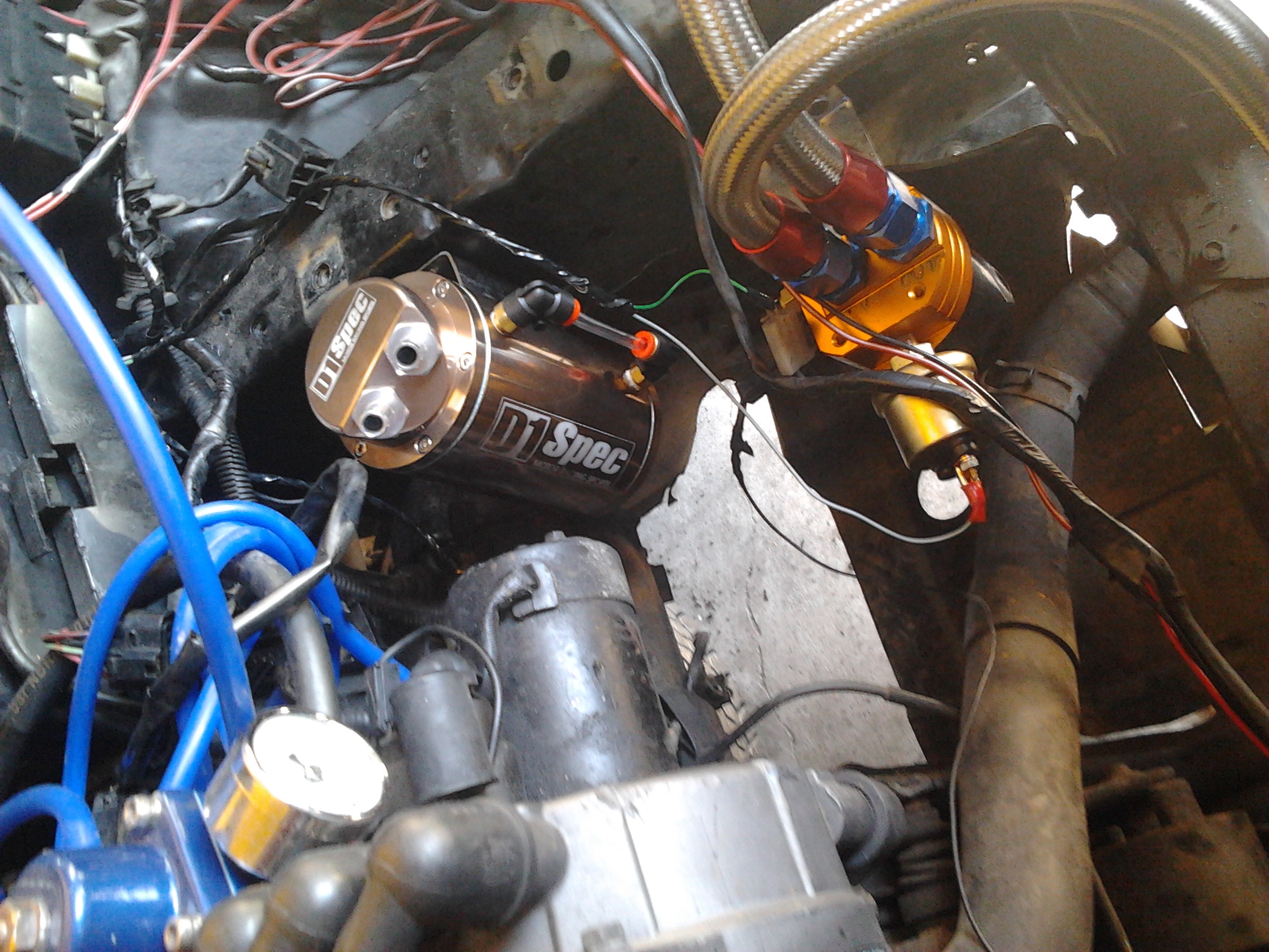

estou aberto a novas sugestões pessoal :-D

gostei do esquema novo do oleo....

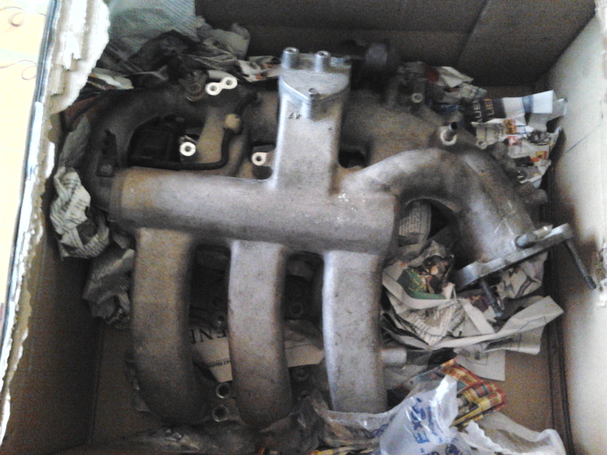

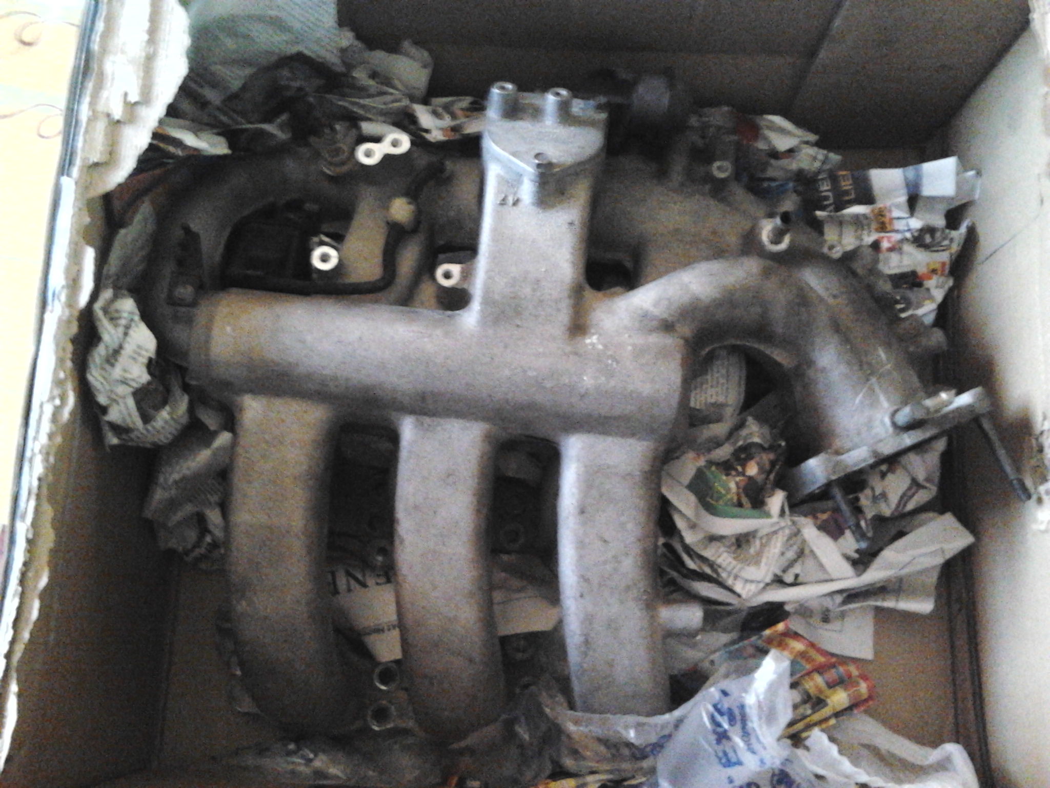

boas galera, aqui vai uma foto do coletor curve neck que chegou hoje :-)

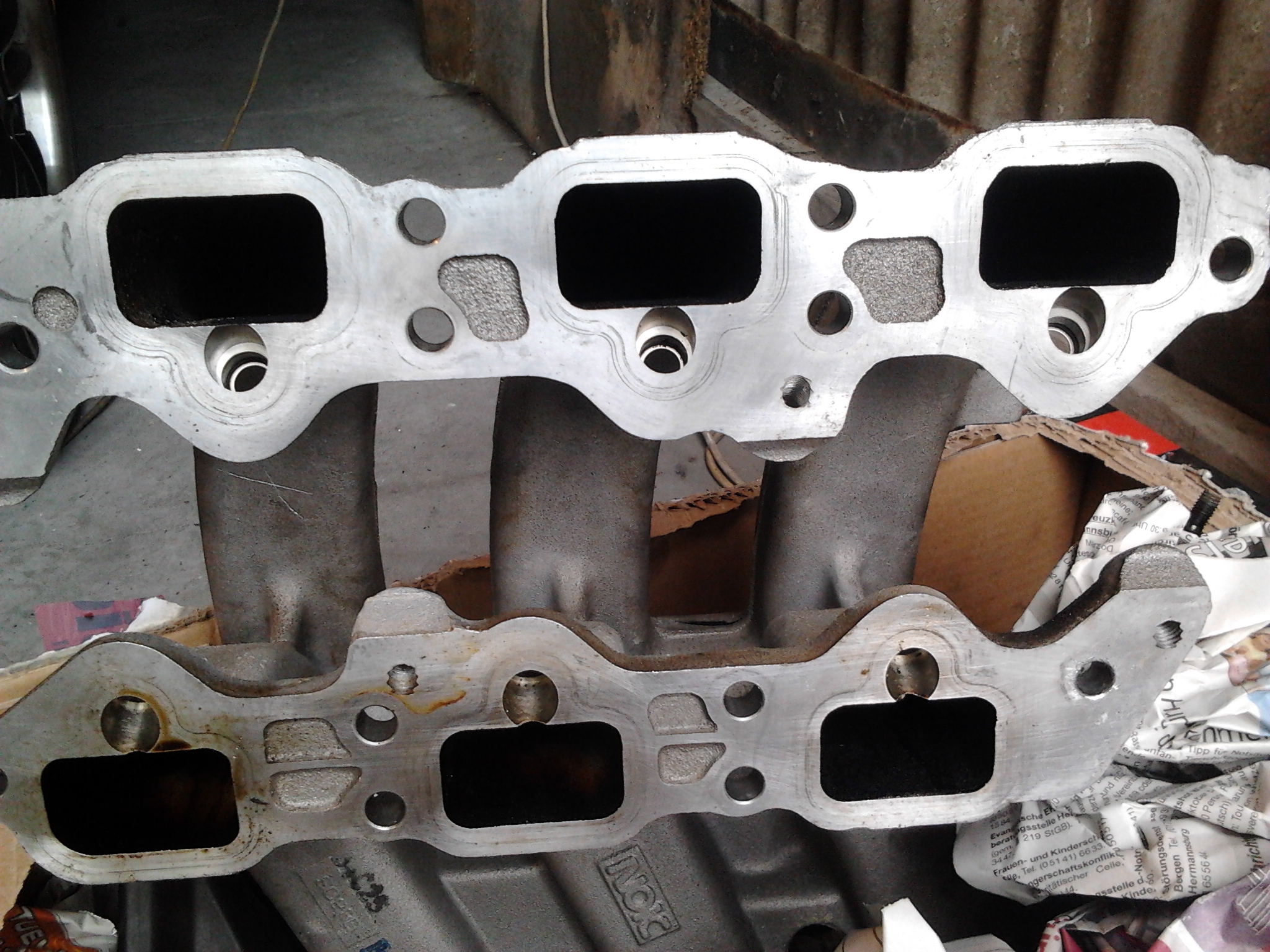

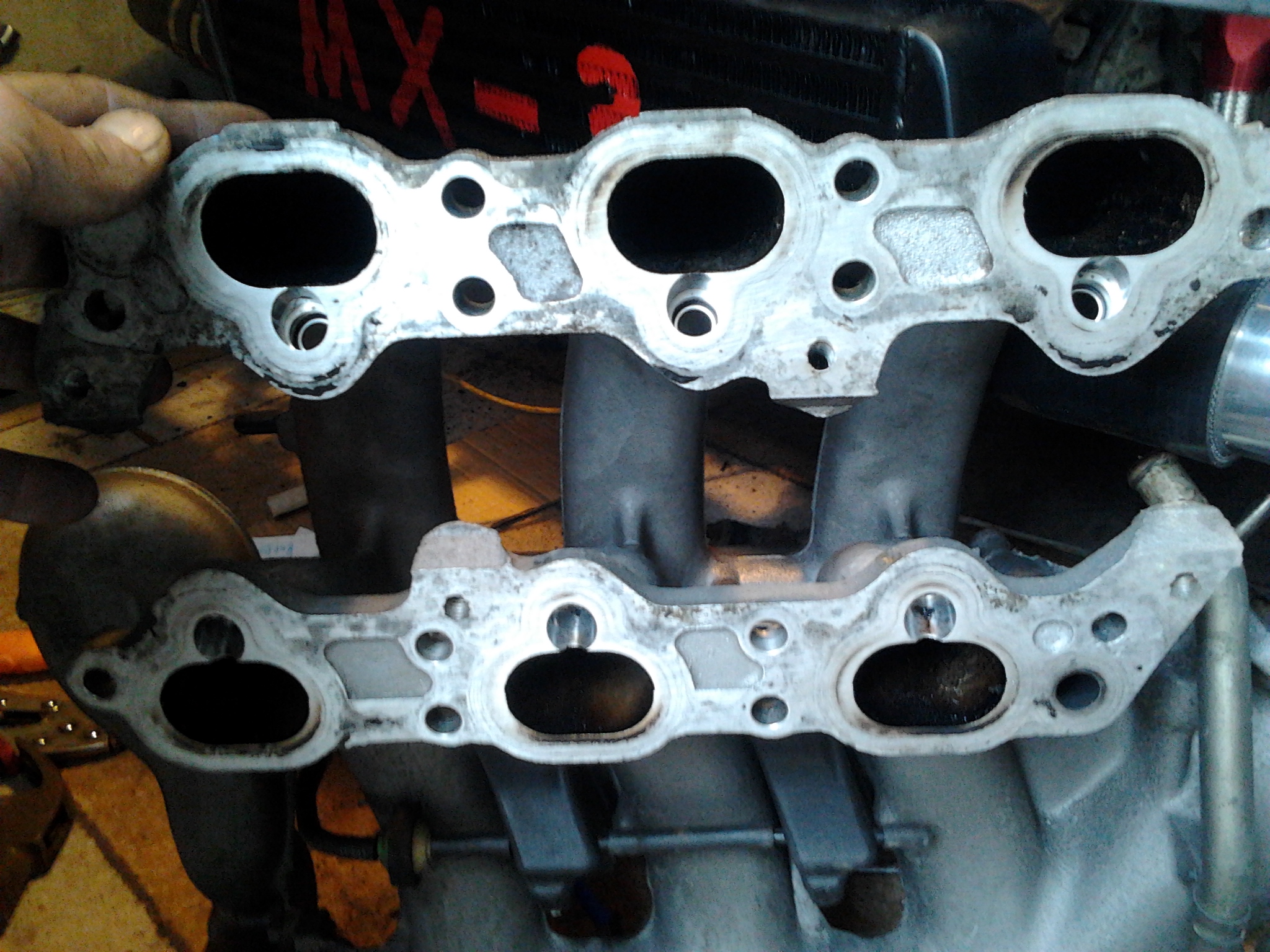

ei galera preciso da vossa ajuda, o coletor admissão curve neck é mais largo que o meu de origem do 1.8 v6, há algum problema usar o curve neck no meu motor? deixo umas fotos pra verem a diferença
coletor 1.8 v6
coletor curve neck 2.5 v6
mx3 português

Acho que não vai haver problema com o coletor, encaixando direitinho fica tudo bem. A parte interna do coletor do 2.5 é maior devido a quantidade de ar que o motor 2.5 aspira, mais que o motor 1.8, devido ao tamanho dos cilindros e câmaras de combustão. Como vc vai manter a parte interna do motor acho que não vai haver problemas, mas com certeza vc vai ter que trocar a central original por outra com ajustes tipo fueltech, fabricada no Brasil. Aí na Europa com certeza vc tem acesso a centrais mais modernas. Boa sorte.
