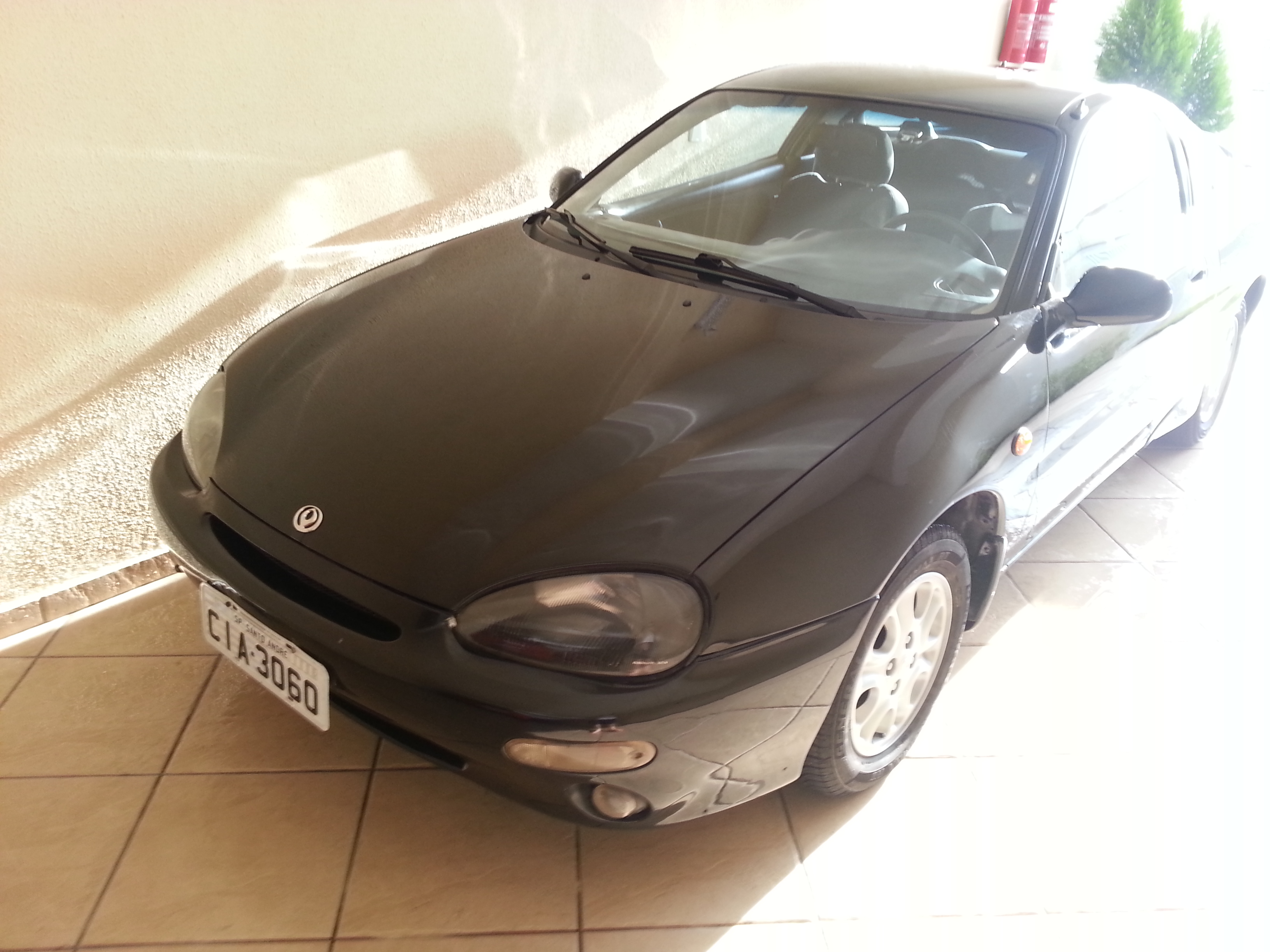

-Sequência de passos para deixar seu farol "da hora"
-Farol original
-Com a ajuda de um secador de cabelos potente,ou um soprador térmico, amoleça a calafetação em volta da lente e com um estilete separe a lente da carcaça.
-Retire o refletor e pinte a carcaça de preto, ou outra cor,ou por exemplo aplique o "carbon coat"
-Monte novamente o refletor na carcaça
-Aqueça novamente a calafetação e monte a lente de volta na carcaça,se a calafetação não estiver boa você pode limpar tudo e colar a lente com silicone preto!

pensei em fazer no meu, principalmente pq ta desgastada a pintura dentro do farol, acho que entrou humidade, de todo jeito tenho que pintar ...
Mas isso não atrapalha a iluminação ?? muda algo nessa parte ??? tenho luz de xenon nele ....

ArKanjo, eu fiz nos meus faróis, porém não pintei o canto do refletor (cromado). A iluminação não foi alterado com as lampadas originais. É só não pintar os refletores, somente a base.

A iluminaçãp melhora,e muito,porque as lentes dos faróis ficam empregnadas de "fumaça" devido aos gases liberados pelas lâmpadas,tintas,e plásticos do interior do farol,voc~e deve polir as lentes com cera por fora e por dentro,o resultado é um farol igual ao novo praticamente...e com melhor iluminação...

-Essa restauração não precisa ser necessariamente máscara negra, pode ser feita com o alumínio igual a cor original, e limpando bem as lentes por dentro , e por fora, os faróis ficam zerados de novo, como novos! :wink:
