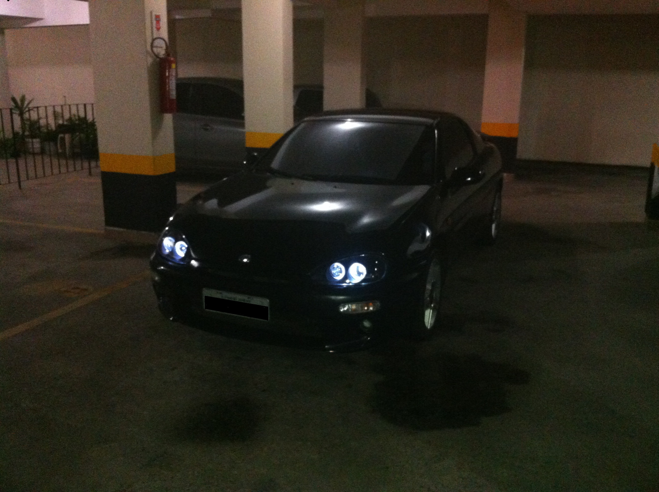

É o seguinte, o ultimo up que quis dar no mx3 (por enquanto) foi a colocação do faróis angel eyes, que foram colocados hoje. Retirei o carro da eletrica, fui pra casa... Agora a noite fui ver como ficavam as luzes, dai que achei uma coisa muuito estranha. Eles estão com tonalidades diferentes. O da esquerda me parece ser o correto.
Pelo que pude ver rapidamente eles tem uma pequena lampada (imagino ser aquelas T10 5w, mas não sei certo) que faz o "fundo" da cor. Fica mais visivel nas fotos abaixo. Ficou muito estranho.
Será que é essa lampada que ta errada?
Alguma ideia do que pode ser isso, tem como arrumar? Muito difícil acertar isso? Valeuuuu.
Lado Esquerdo
Lado Direito
Juntos

Cara isso é mole de resolver! Mas o ideal é comprar todos os leds do mesmo fabricante, pois mesmo que digam que é de luz branca ou azul sempre dão uma diferença de tonalidade.
Neste seu caso é provável que o lado amarelado está com lampadas pingo comuns e do outro lado azul, com leds ou lâmpadas essas que vem originalmente nos farois angel eyes.
Abç

Isso mesmo cada farol usa 7 leds ou lâmpadas. só que o modelo é o pingo, o mesmo que é utilizado na lanterna dianteira da maioria dos carros, ou nos piscas do paralamas do mx-3, essa que postou chamamos aqui no Rj de esmagadinha.
Eu coloquei no meu 14 leds de mesma tonalidade, vou postar uma foto para ver como ficou.
Foram utilizados Leds SMD, os comuns não dão esse efeito forte.
