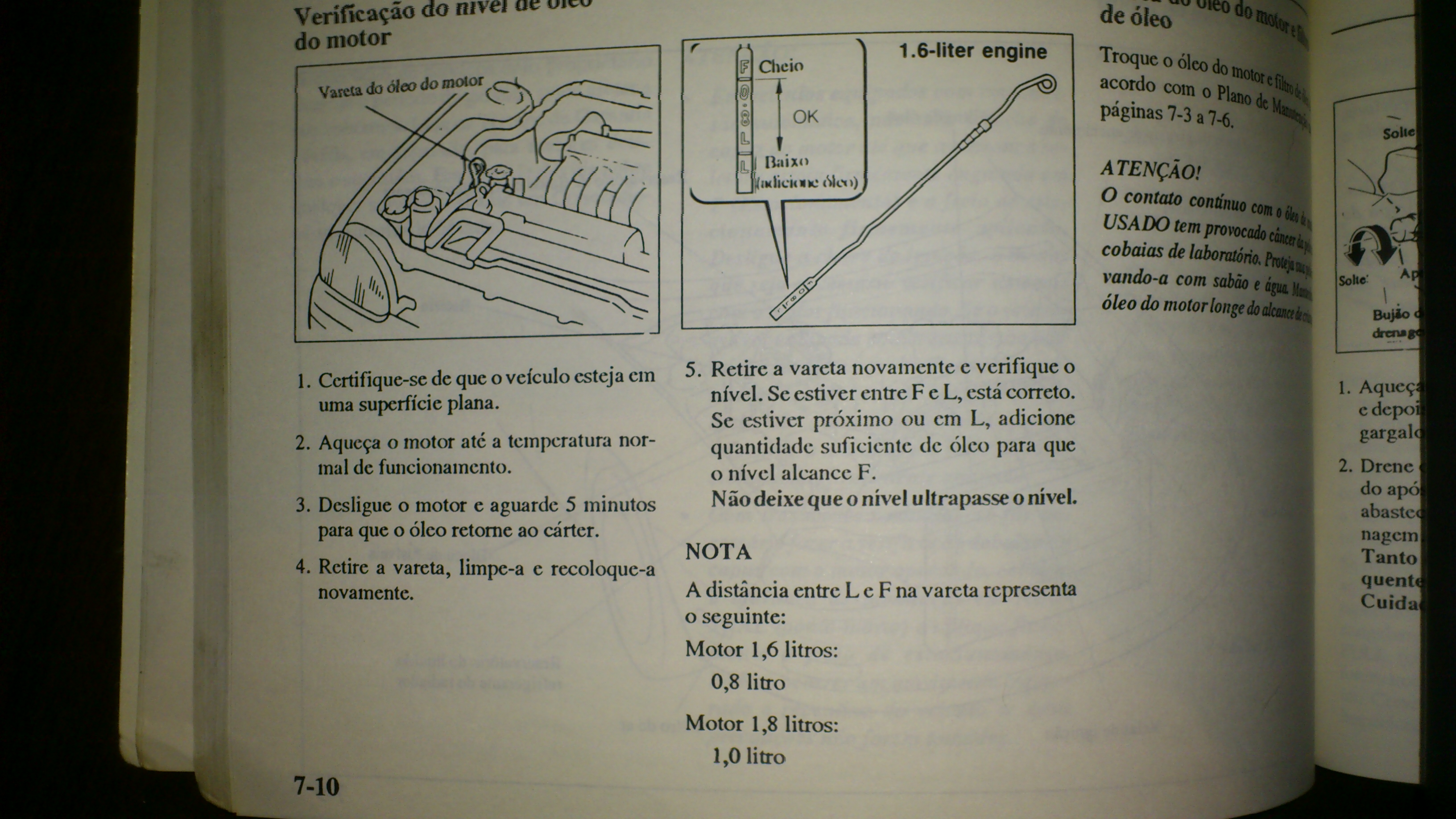

Mensagempor AndersonR » Qua Jun 26, 2013 12:03 pm
pelo contrario, o certo, na maioria dos manuais, pelo menos todos que ja vi, inclusive do MX-3, pede para medir o oleo com o motor quente.......
como diz no manual, vc deve esperar o motor atingir a temperatura normal de funcionamento, depois desliga-lo, esperar 5 minutos e fazer a medição.... só assim vc tem a medida certa...
medindo o oleo com o motor frio, vc não tem a medida certa..... vai sempre mostar a mais !
segue abaixo o trecho do manual do MX-3 :
