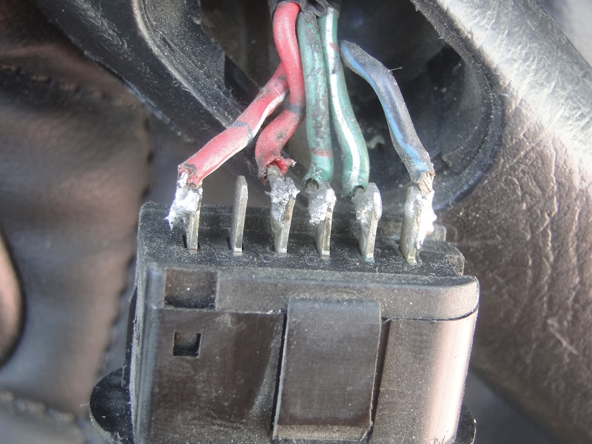

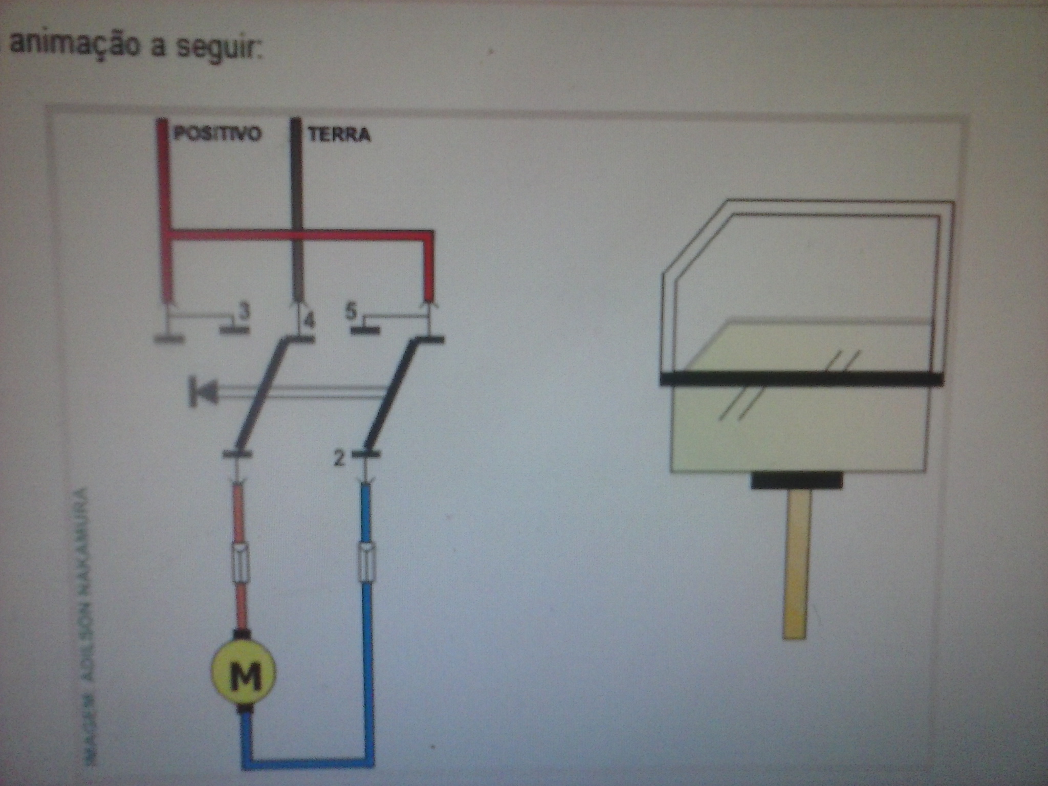

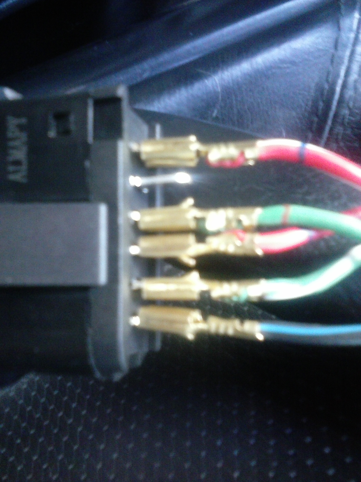

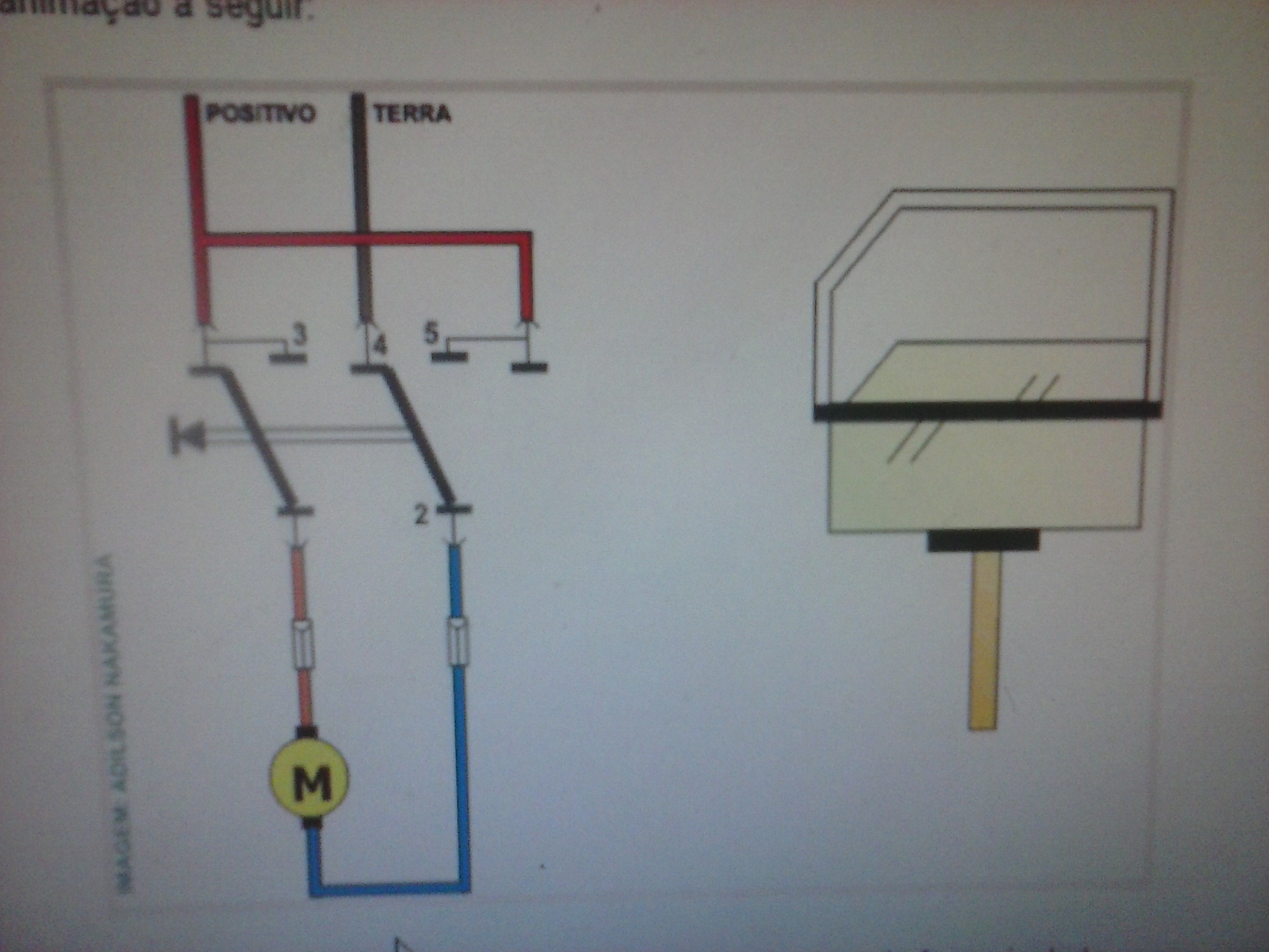

Espero que aproveitem a dica, Abs a todos :D custo baixo resultado exelente. :D
Foto mostra a fiação, depois de soldar fica melhor de colocar no pega~mão

Muito bom Gilberto. Vai economizar trabalho de que precisar fazer esta mão.

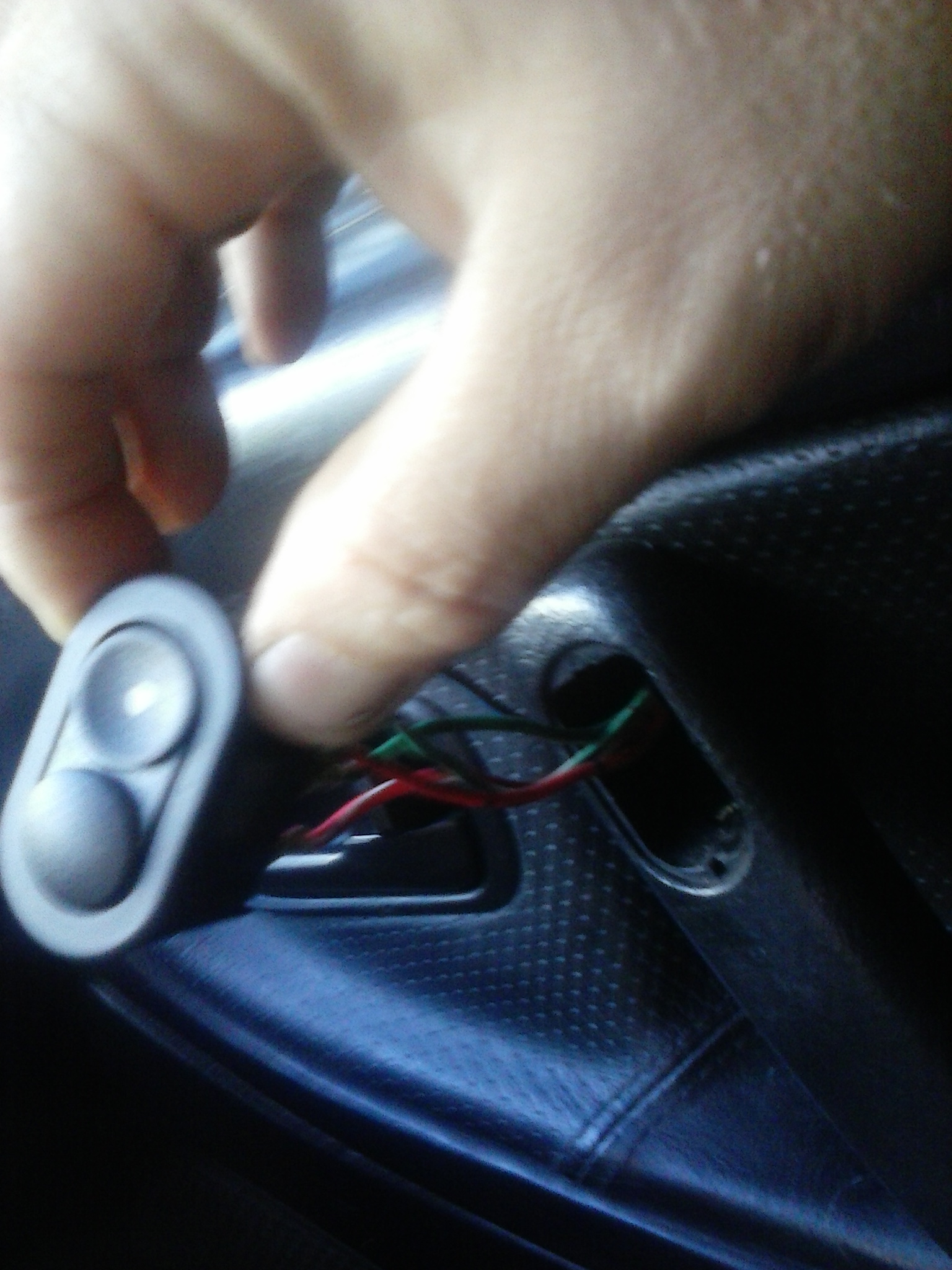

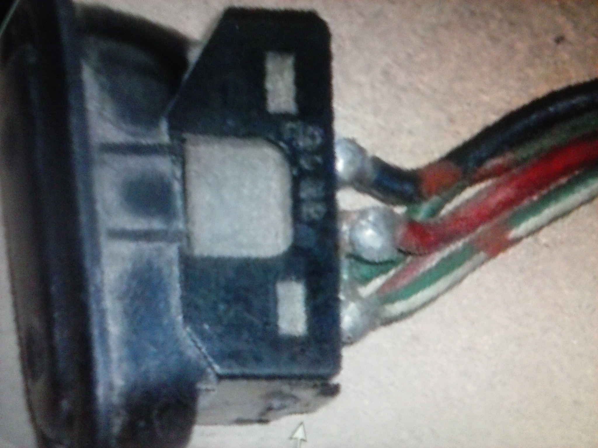

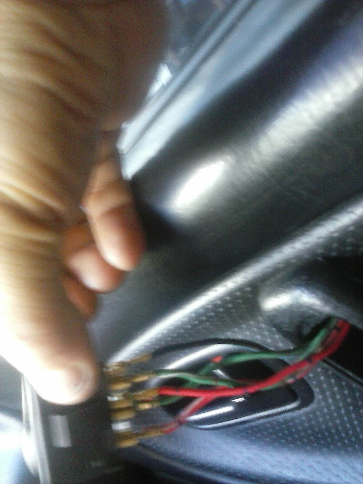

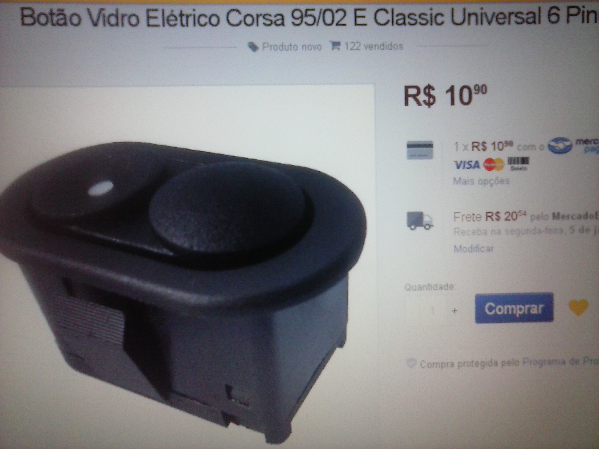

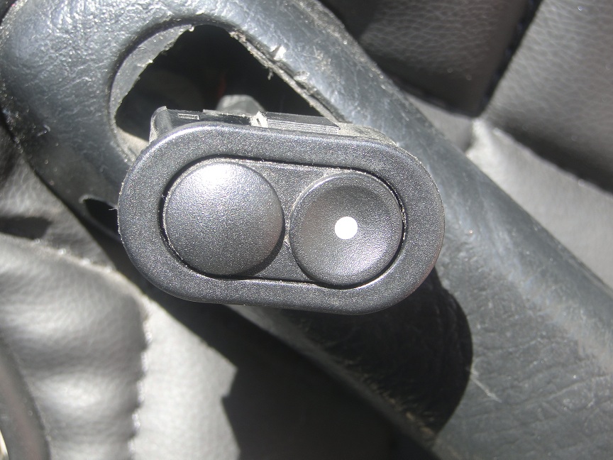

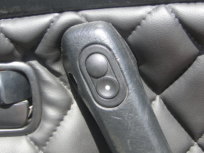

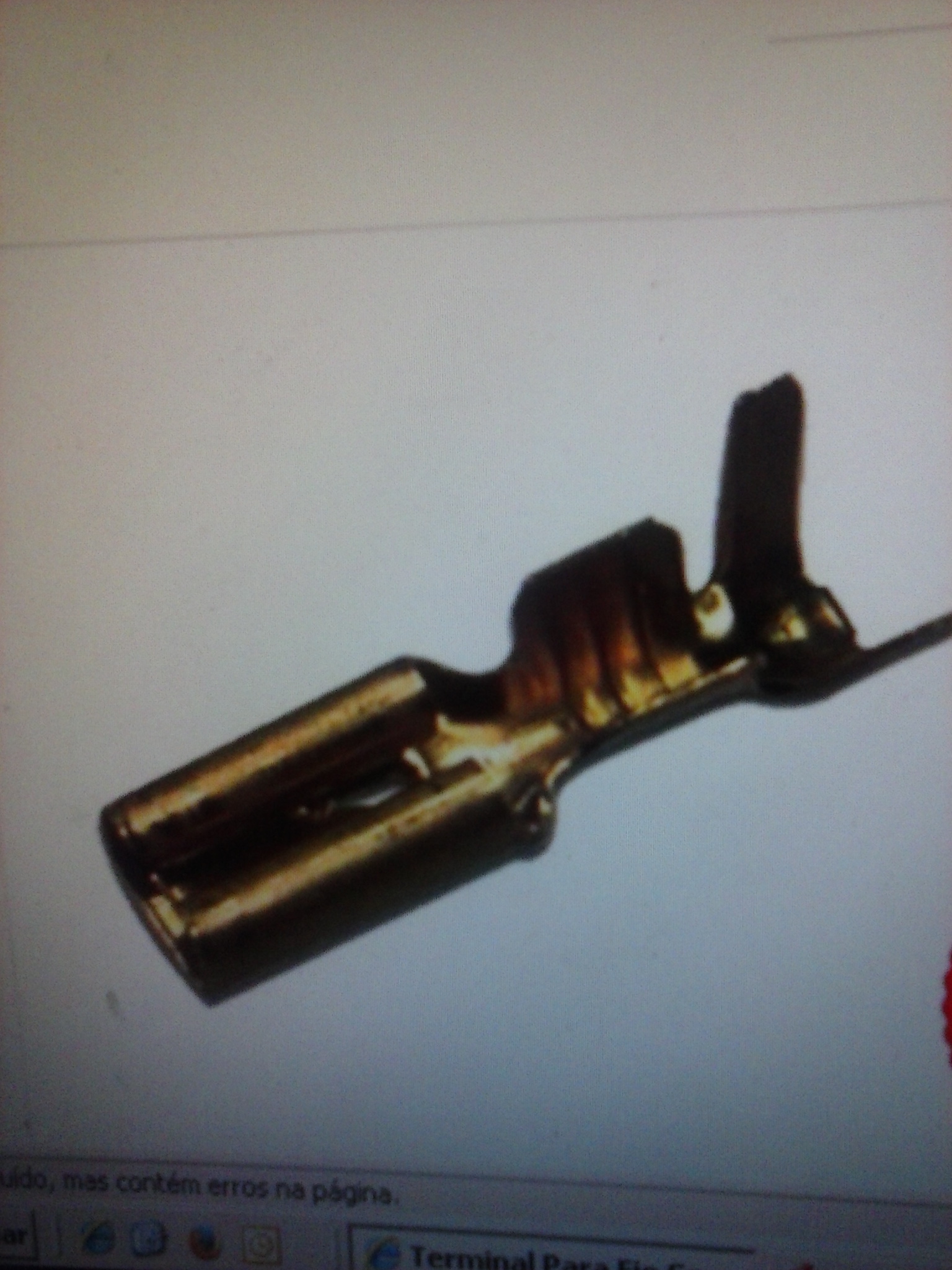

Seguem as fotos da instalação do botão do vidro do passageiro do Corsa, exatamente como mostrado nas fotos acima:
http://produto.mercadolivre.com.br/MLB- ... -pinos-_JM

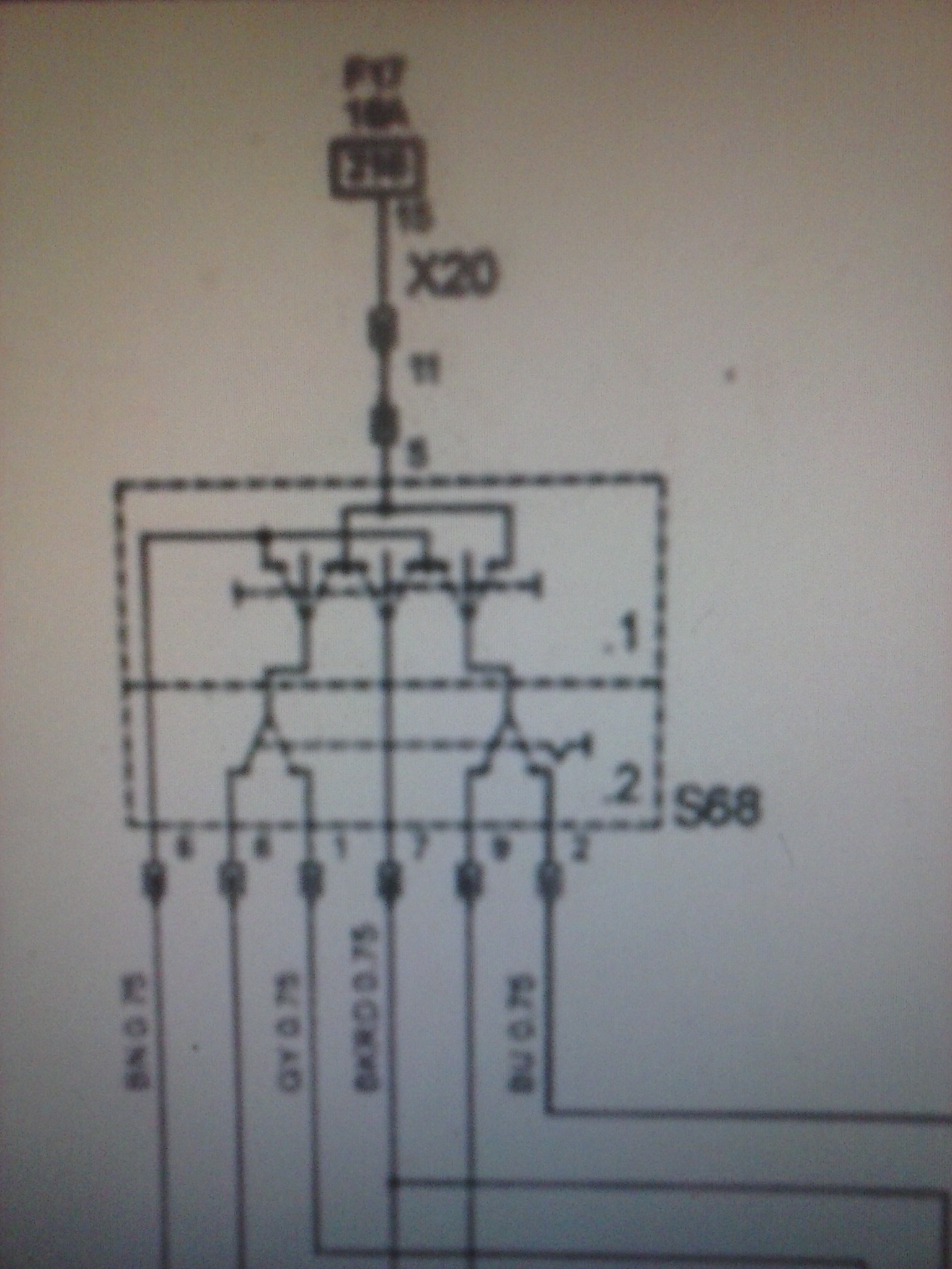

Opa estou precisando fazer esta adaptação ate comprei o botao do corsa mesmo este de 6 pinos....so que no How-To do GilbertPink, esta divergente com a sua colocação dos fios....qual que funciona?
