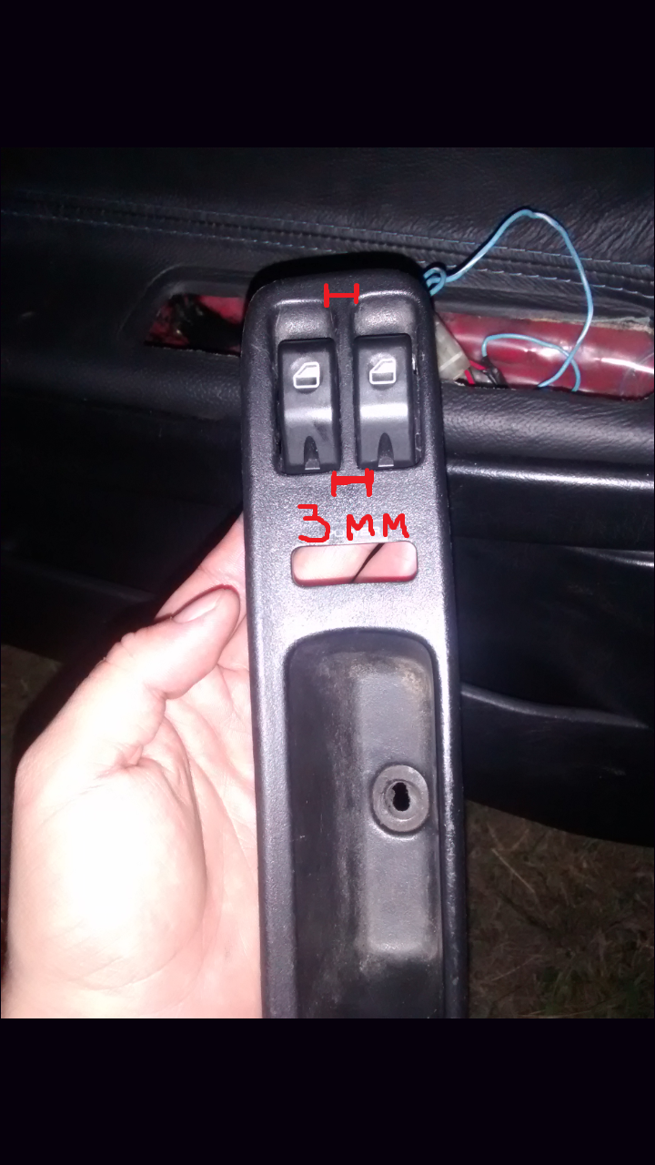

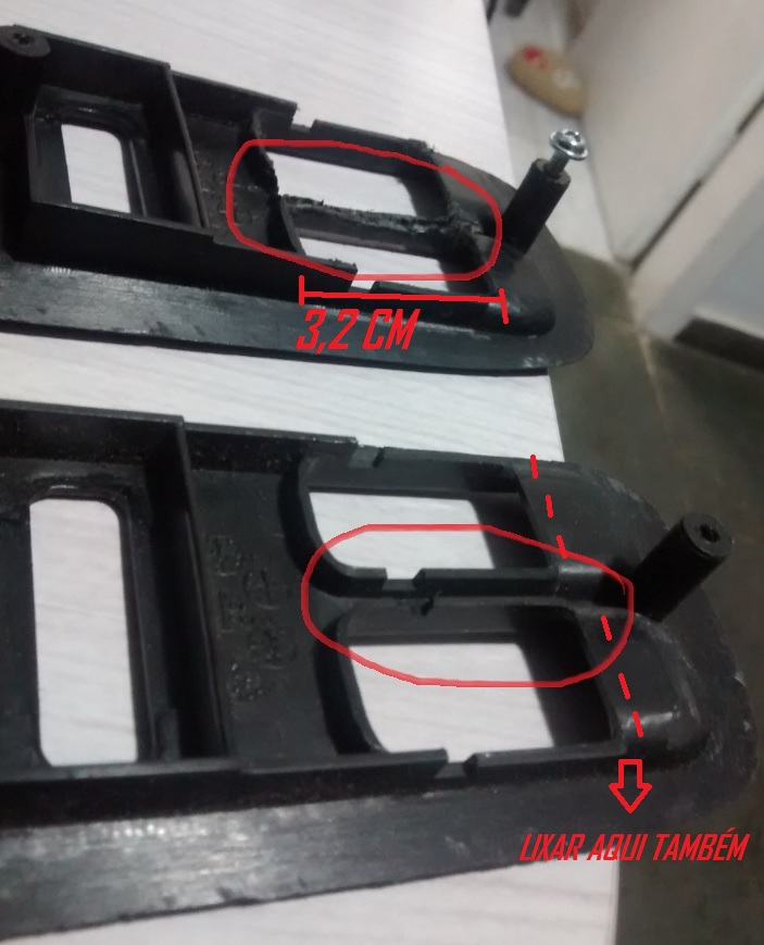

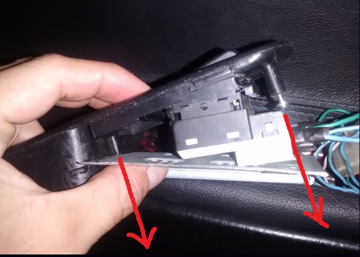

Corte primeiro as abas da parte de baixo da peça (fig1), as abas que ficam entre um botão e outro. Dessa forma vai ficar um filete de plástico separando o botão da esquerda e o da direita. Lixe esse filete com a lixa 800 e a lixa de metal até obter uma espessura de 3mm. Você notará que está bom quando pegar o comando do vidro do PALIO e os botões entrarem sem se afastar um do outro. Depois disso, lixe a parte superior dos buracos dos botões até eles ficarem com 3,2 cm de tamanho (fig2). Pronto. O acabamento da Peça plástica está pronta para receber o comando sem ter atritos entre o comando e a peça de apoio.

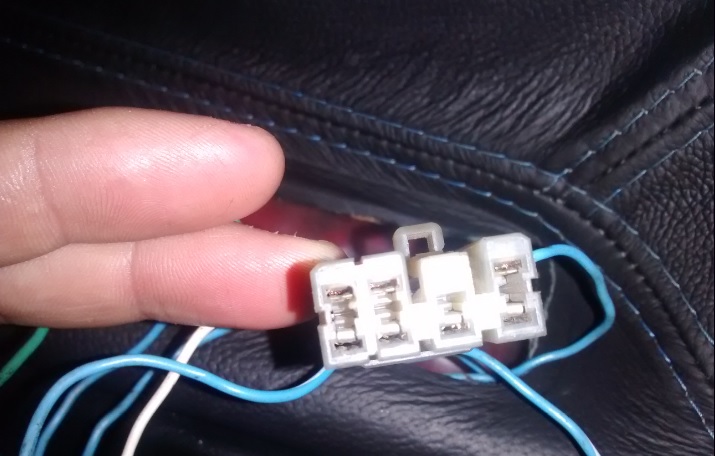

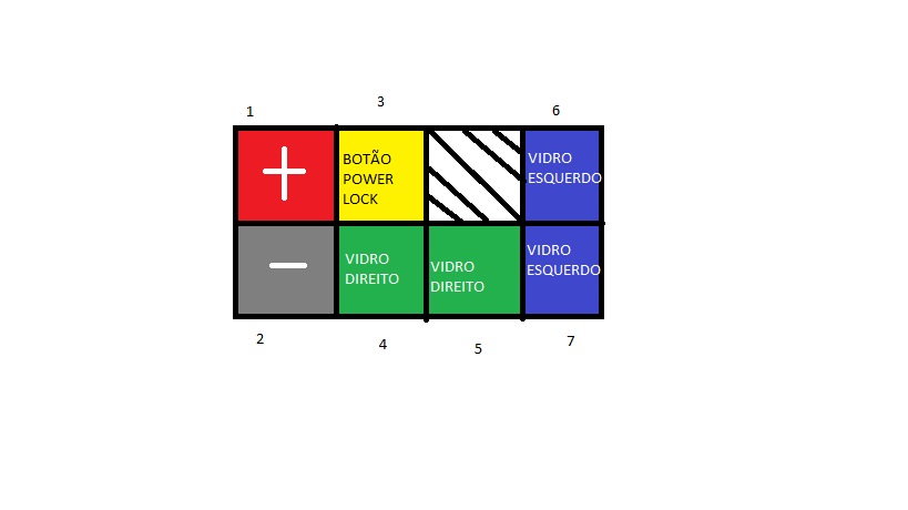

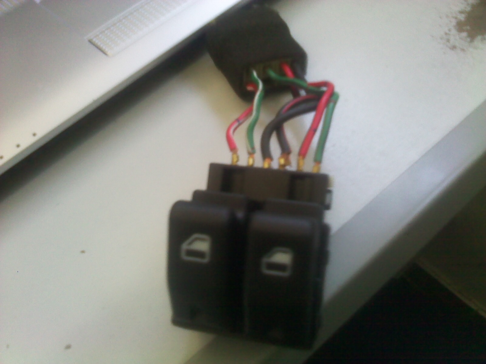

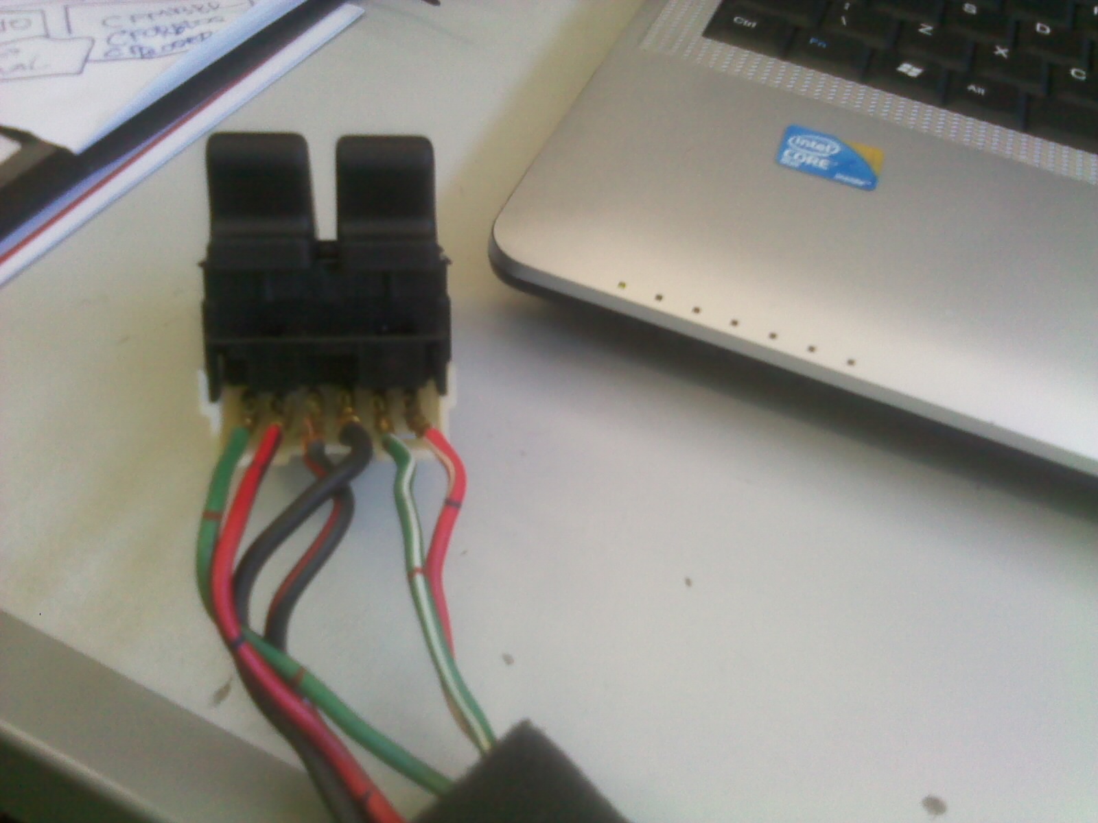

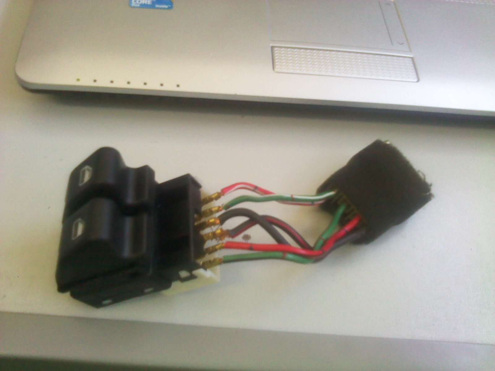

Vamos passar agora para a parte elétrica. Olhando a ponta do plug do comando que vem do carro você terá algo parecido com isso na figura 3 e 3.1:
1- Fio PRETO\faixa BRANCA – 12V POSITIVO
2- Fio PRETO – NEGATIVO
3- Fio PRETO\faixa AZUL – Botão POWER (travava o comando do passageiro)
4-Fio VERDE\faixa BRANCA – Botão do Vidro Direito
5- Fio VERMELHO\faixa BRANCA – Botão do Vidro Direito
6- Fio VERMELHO\faixa PRETA – Botão do Vidro Esquerdo
7- Fio VERMELHO\faixa VERDE – Botão do Vidro Esquerdo
Cada botão possui dois fios pois cada fio envia o sinal de subir ou descer. Ai fica a gosto do cliente. Por exemplo, invertendo apenas os fios 4 com 5, só irá alterar o movimento que o botão faz pra subir ou descer o vidro. O Fio 3 será inutilizado pois o botão POWER ficará sem uso neste novo comando. O 1 e o 2 são os que fazem chegar os 12v na peça. A forma que você vai conectar os fios, fica a teu critério. Ou vc dará um talho nos fios originais e emendará novos fios até o novo comando, com isso, só usará 6 conectores fêmeas. Ou você pode cortar o PLUG original e anexar novos fios, usando fêmeas e machos do novo comando até a antiga fiação com o PLUG cortado.

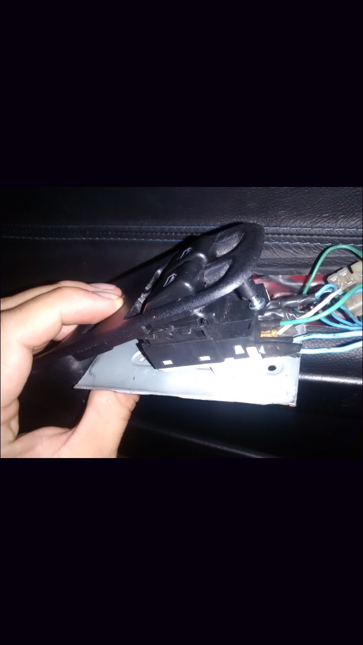

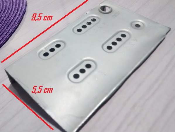

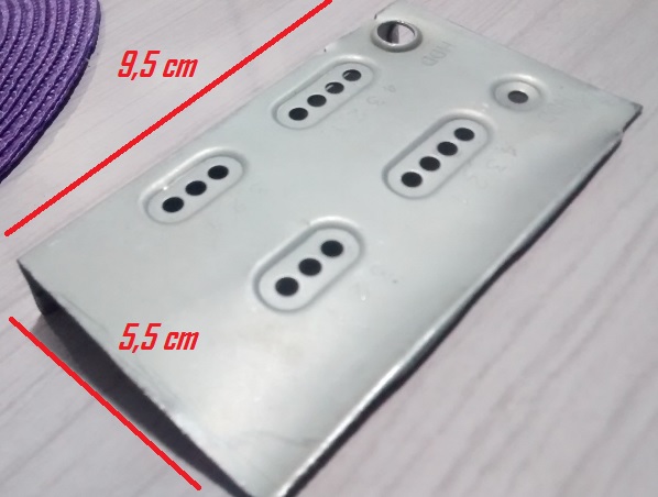

Aqui que vem a grande jogada para aqueles que não possuem o comando antigo para usar como apoio e sustentação do novo comando. A barra de zinco. Pegue qualquer gabinete velho de computador e serre um pedaço daquelas partes de metal que seguram os drives de DVD e HD. Corte um pedaço no tamanho de 5,5cm (L) x 9,5cm (C). Assim como na Figura 4. Faça os furos alinhados com os buracos que recebem parafusos embaixo da peça (fig5) com uma furadeira e uma broca para metais. A peça deve tomar uma forma assim como na figura 6. E sim, o comando precisa ficar torto mesmo. Não se incomode caso tenha que furar um pedacinho de plástico do comando para o parafuso alinhar certinho com o buraco do plástico de apoio.
