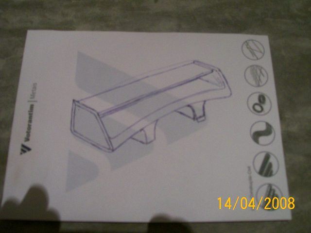

1º passo
Faça um esboço da peça que vc quer fazer, simples, sem muitos detalhes.
Dica: usar folha de papel quadriculado, ajuda quem não tem habilidade em desenho.

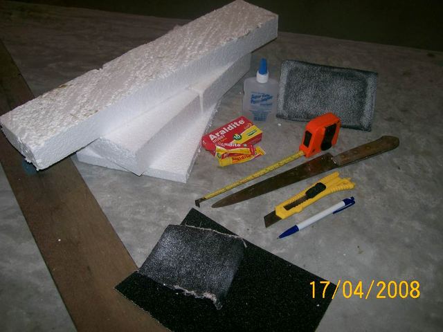

Tenha em mãos os materiasi necessários para modelar as peças:
Isopor, Cola, Faca, Estilete, Lixa, Régua, palitos de dente, fita adesiva, filme plástico e caneta.
Nota: a melhor cola que achei para colar o isopor, foi ARALDITE 10 Minutos, pois seca rápido e não derrete o isopor, deve existir outras colas que possão ser usadas!

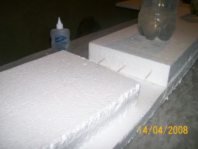

3º passo

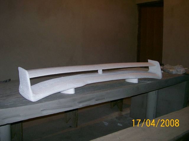

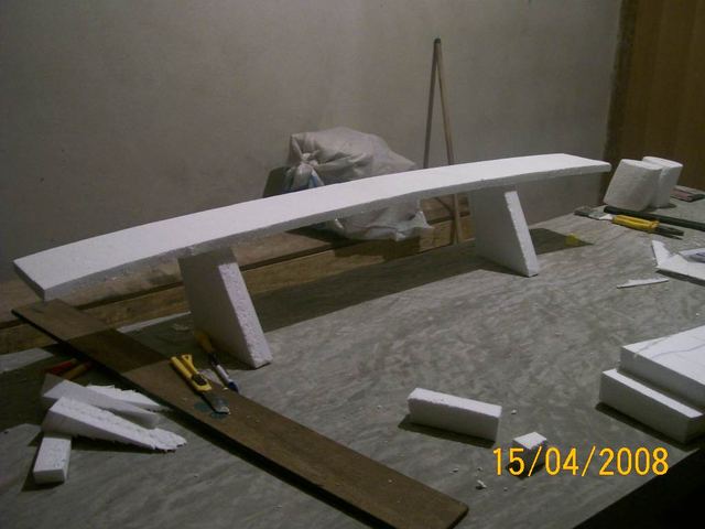

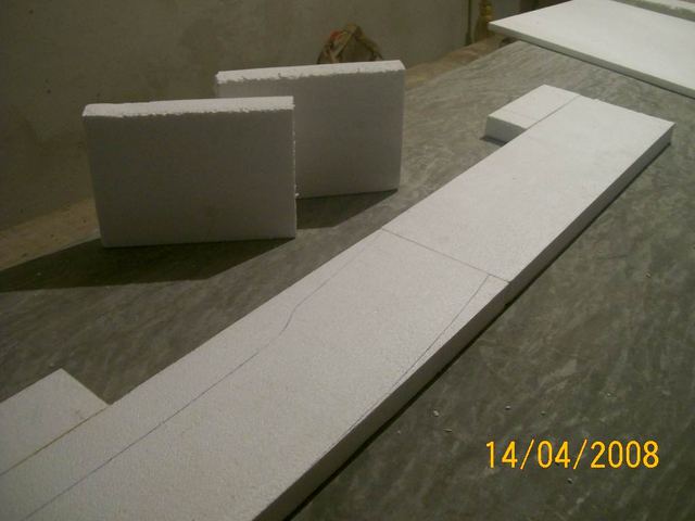

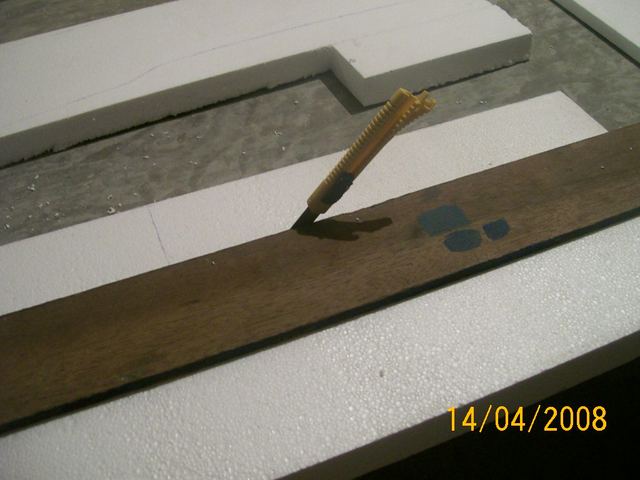

faça o desenho no isopor da peça a ser modela, depois corte o isopor em formas geométricas, pois é mais facil, sempre uns 2cm maiores para poder ajustar posteriormente.
Nota: se a peça a ser modela for maior que as placas de isopor, emendeas antes. Como figura abaixo!
partes cortadas

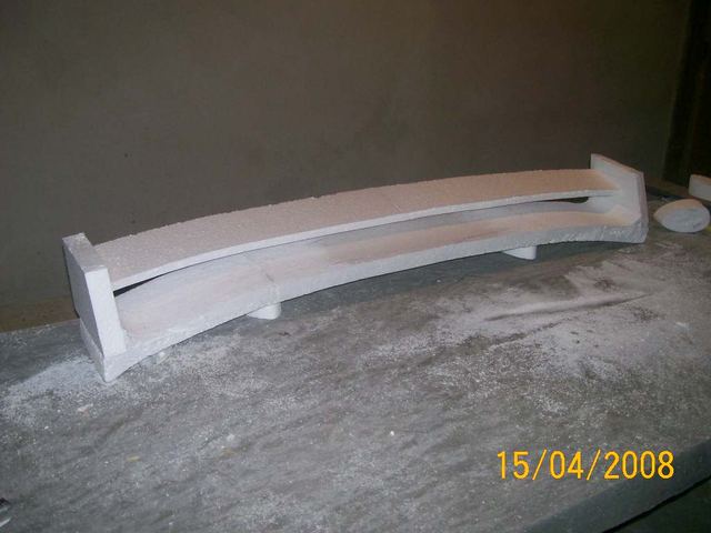

4º passo

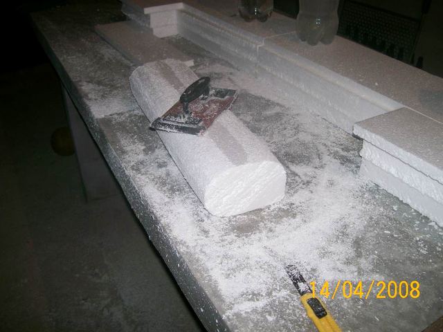

lixe as peças até ficarem com a forma desejada
agora vamos começar a dar forma na coisa!
depois de muita cola e sujeira de isopor lixado por toda parte, a sua peça já esta com a forma final "quase"
Bom a 1ª parte é isso, facil e rápido!

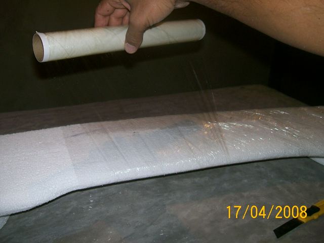

1º passo

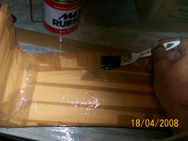

Antes de mais nada, deveremos isolar o isopor, pois em contato com a resina que vamos aplicar em contato com o isopor faz com que ele derreta. Para que isso não aconteça façamos o seguinte!
Vá ate a cozinha da sua mãe e peça pra ela um pedacinho de filme plástico (Rolo Todo) e embrulhe sua peça com ele, sem deixar areas com bolos de filme! bem esticadinho!

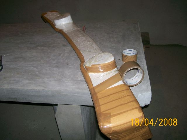

2º passo
Agora para garantir que a resina não tenha contato com o isopor, aplique uma camada de fita adesiva por cima do filme, bem esticada.
depoi de bem isolado vamos a fibra

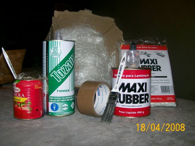

3º passo
Materiais necessários

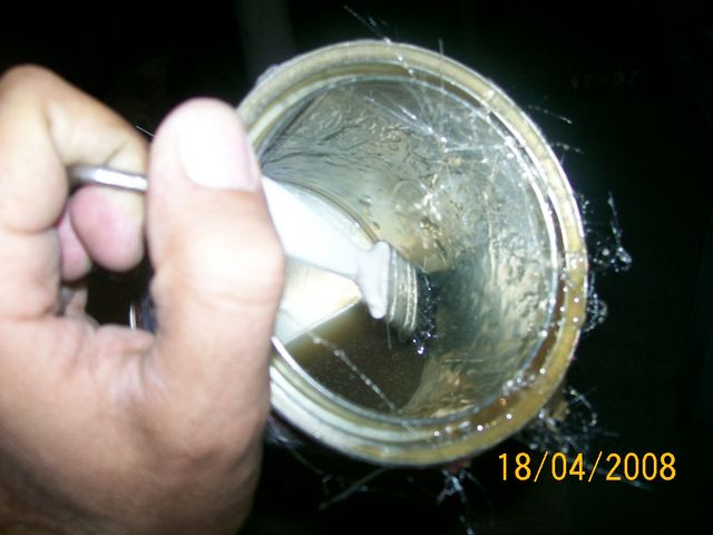

fibra de vidro, resina e catalizador, thiner, pincel e uma lata para temperar a resina e outra com um pouco de thiner.
Nota: a cada vez que voce temperar a resina, após o uso, mergulhe imediatamente o pincel no thiner, de umas 3 ou 4 chuchadas para dissolver a resina do pincel, ou ira perder um pincel atraz do outro!

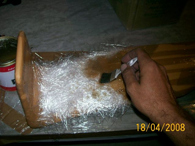

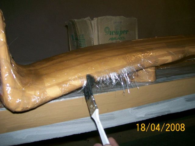

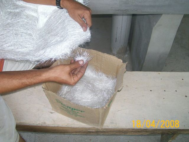

desfie a fibra afim de ficar com bastante tuxos de fibra
agora com bastante fibra desfiada a mão tempere um pouco de resina, pouco, pois teras uns 5 minutos para usala, uns 100 ml por vez deve dar.
4º passo
espalhe uma fina camada sobre a surperficie a ser perfilada, uma parte pequena da peça, caso seja uma peça grande!
5º passo
Agora pegue pequenos chumaços de fibra e coloque em cima da resina que voce aplicou!
e aplique mais resina em cima da manta fazendo com ela tome a forma da peça, bastante resina.
nota, é dificil fazer as partes curvas, entao use tuchos de fibras menos espeços, assim voce conseguira que os fios se moldem a peça.
6º passo
Aplique a resina com fibra por toda a peça, e repita o processo umas 5 ou 6 vezes, para que a fibra fique com uma espessura de +- 3mm.
Nota: tente não deixar grandes bolhas de ar entre as camads de fibra.

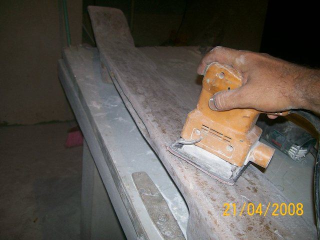

Tutorial Parte 3
Vamos agora começar a dar o acabamento na peça!
Material necessário!
Lixa, e muita paciência!

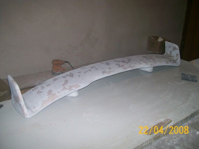

lixe a peça a fim de deixala o mais liso possivel! se na etapa anterior ocorreu de ficarem areas com bolhas de ar grandes, nestas partes voce devera aplicar a fibra novamente, afim de engrosar a parte que ficou fina! tampando os buracos.

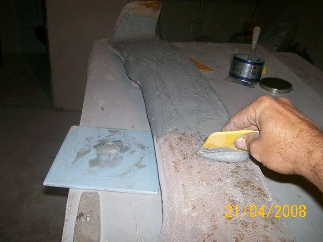

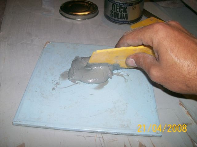

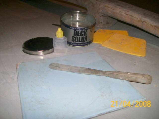

Tutorial Parte 4
Materiais necessários!
Massa plastica e catalizador, espatula p/ aplicarr massa, um azuleijo é muito bom para preparar a massa! e + lixa
1º passo
Limpe bem a peça para tirar todo o pó que ficou depois de lixar.
prepare a massa plastica! pouco, pois tera uns 5 min. para usala! depois disso ela começa a endurecer!
2º passo
Aplique uma boa camada de massa em toda a peça! cobrindo todos os buraquinhos e irregularidades da fibra!
3º passo
Lixe a peça a fim de deixala o mais liso possivel, um taco de funileiro ajuda bastante para deixar as peças planas, assim evitando que se faça ondulações com a lixa, nesta etapa, com uma lixa grossa.
4º passo

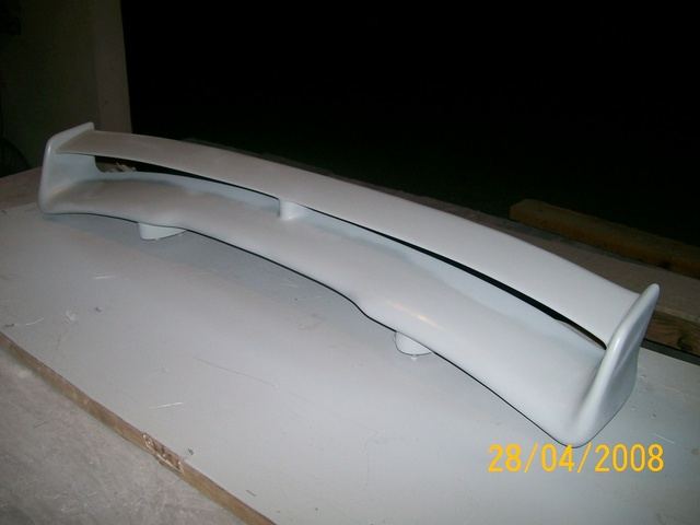

aplique massa nas regiões onde ainda haja inperfeiçoes, e torne a lixar, quando a peça estiver boa, passe uma lixa mais fina para deixar a peça bem lisa.
Terminamos + uma etapa! demorada e chata! mas com resultado aparente!
Nota: daqui vc já pode mandar a peça para um funileiro, para que ele de o acabamento final.

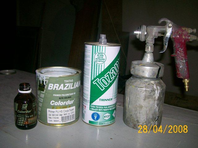

Material necessário

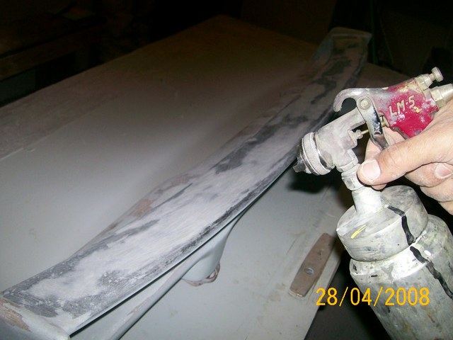

Primer PU + catalizador - fundo nivelador, este fundo vai tirar todos os ricos das lixas e pequenas imperfeiçoes
lixa d´agua, massa rápida.
1º passo
A superficie deve estar bem limpa e seca, se necessário ultilize um desemgraxante, para tirar quaisquer vestijo de gordura!
água e detergente também serve!
2º passo
Aplique uma camada de primer PU em toda peça, deixe secar, e plique + 2 camadas bem carregadas, cuidado para não deixar escorrer!
A sua peça vai ficar com a superficie +- assim!
lixe com lixa dágua 600 vai ficar lizinha q nem bumbum de nene!
