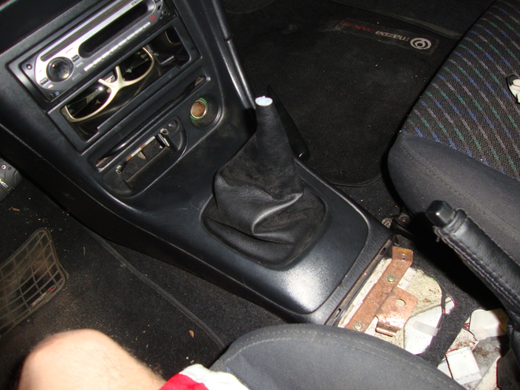

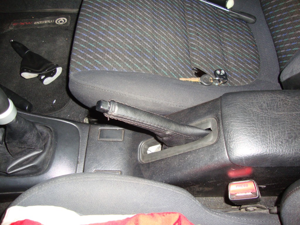

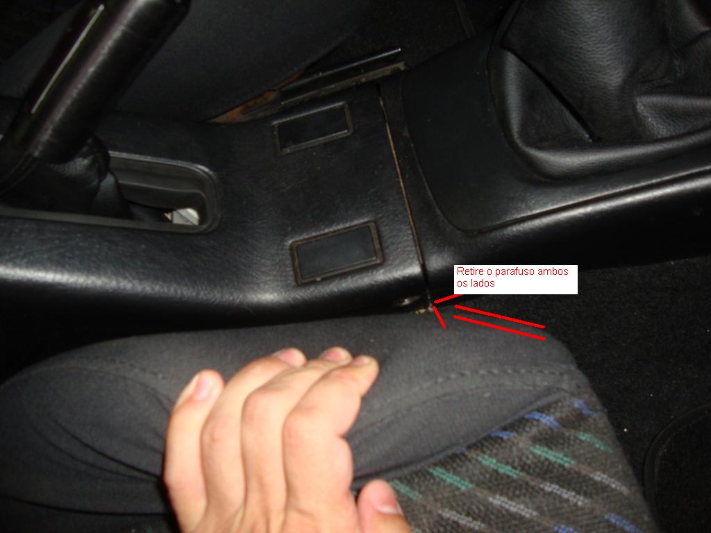

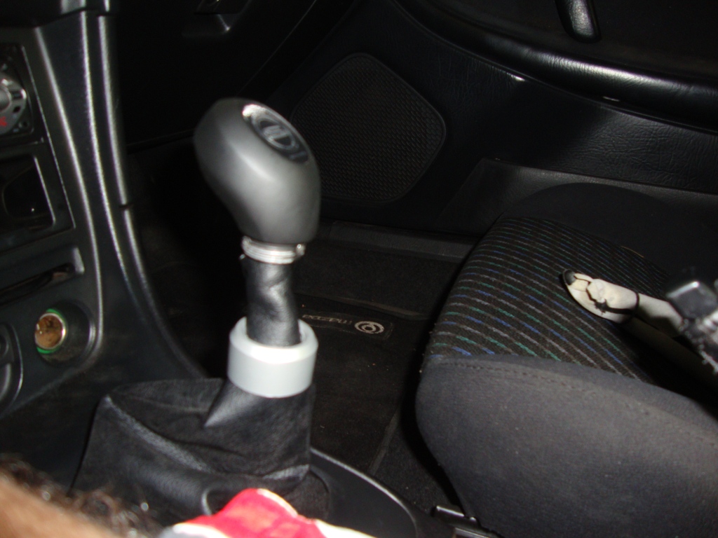

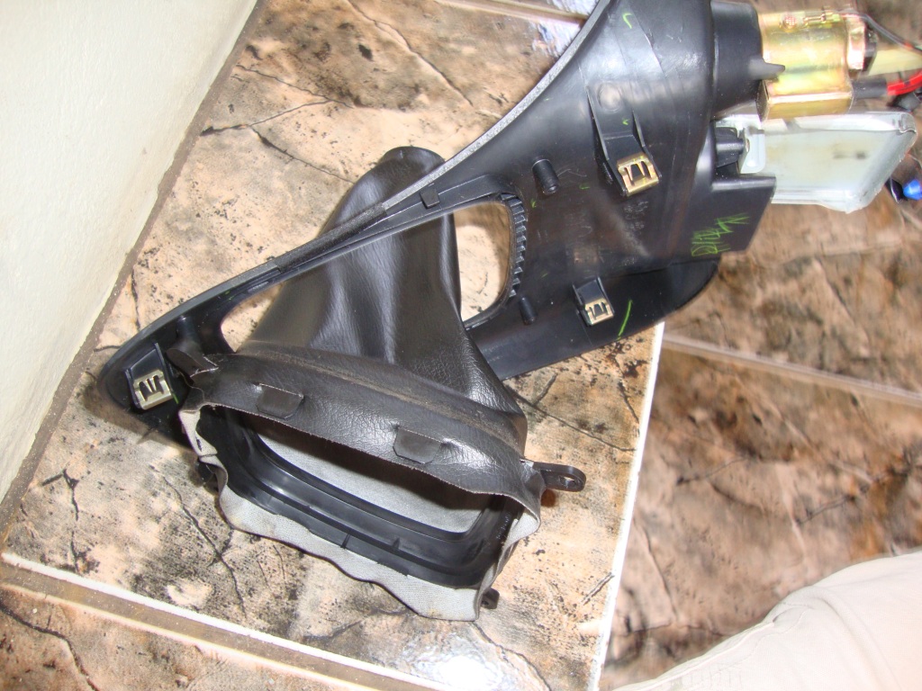

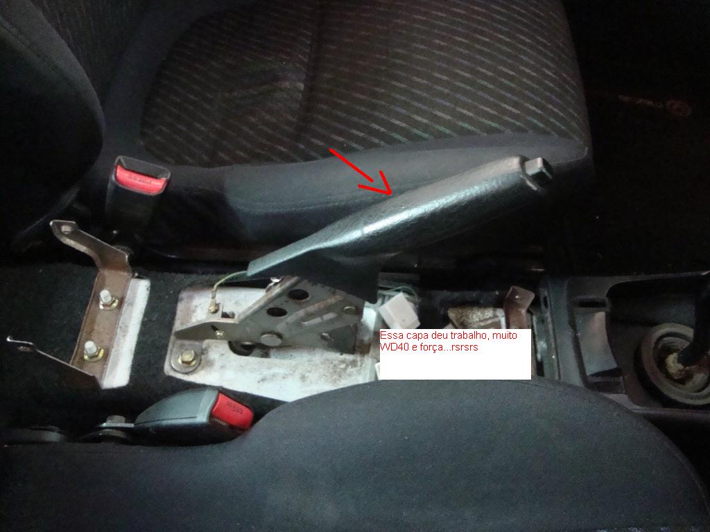

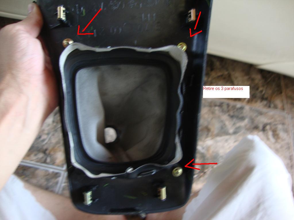

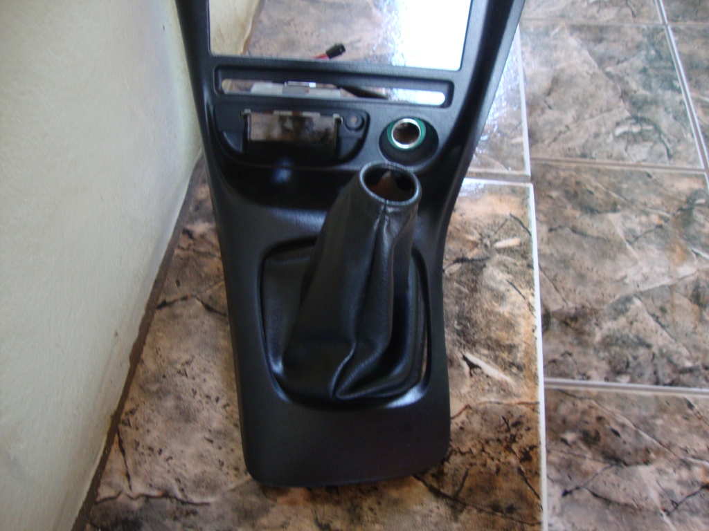

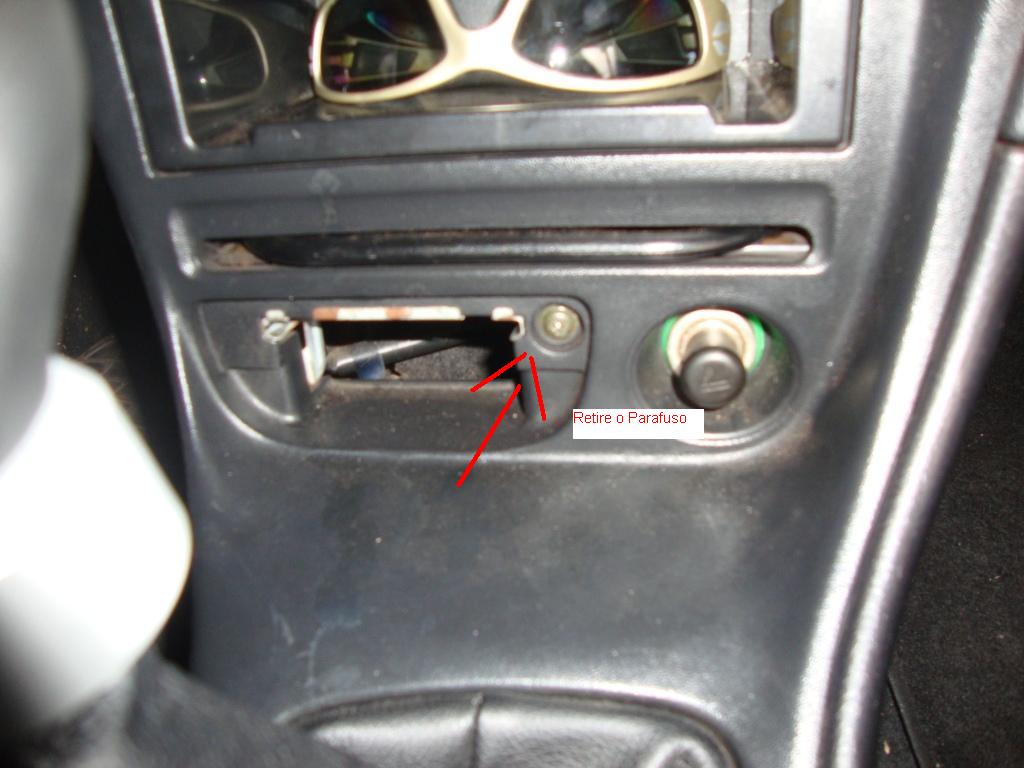

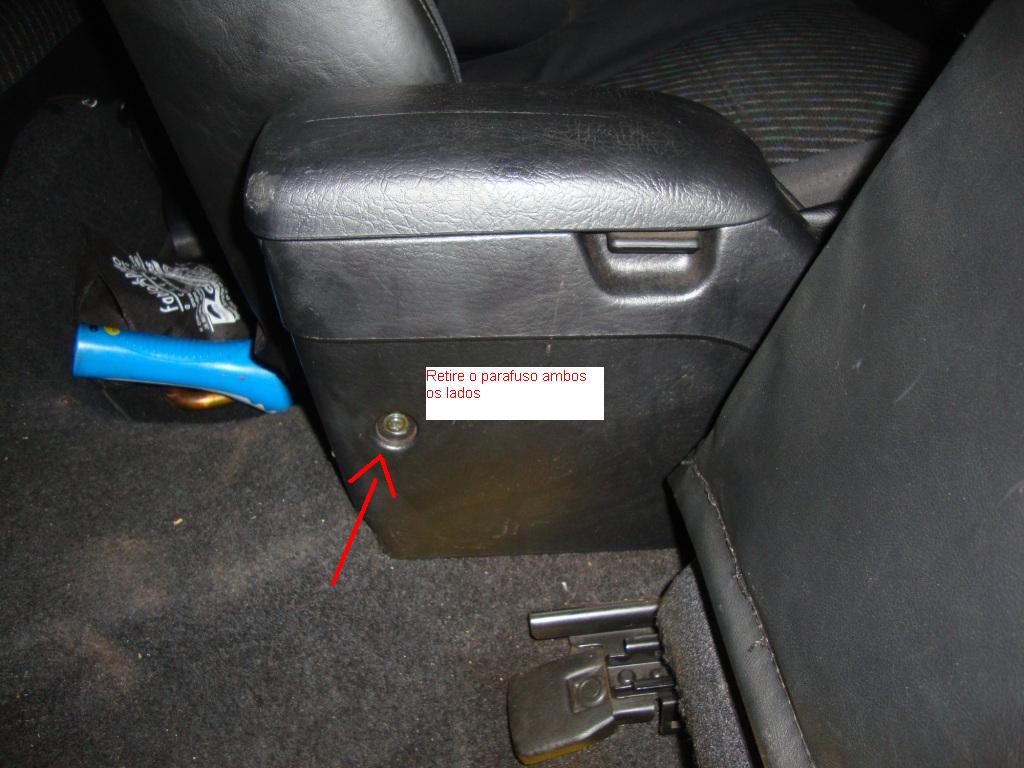

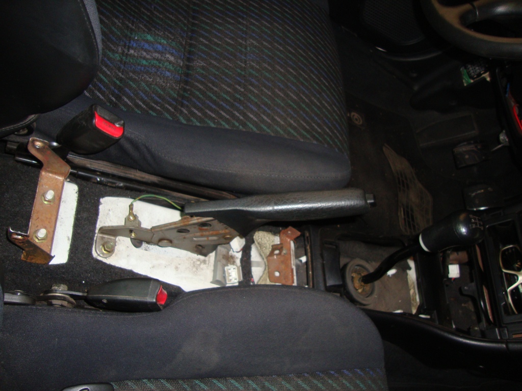

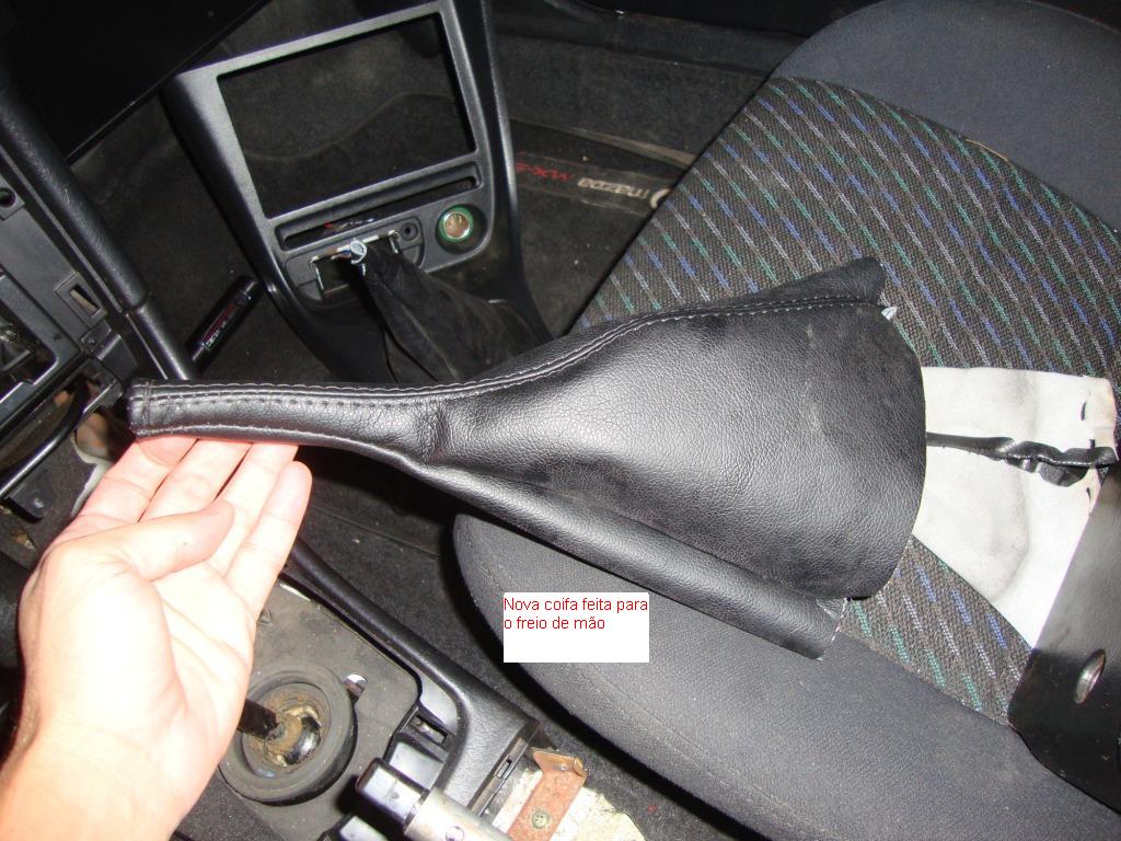

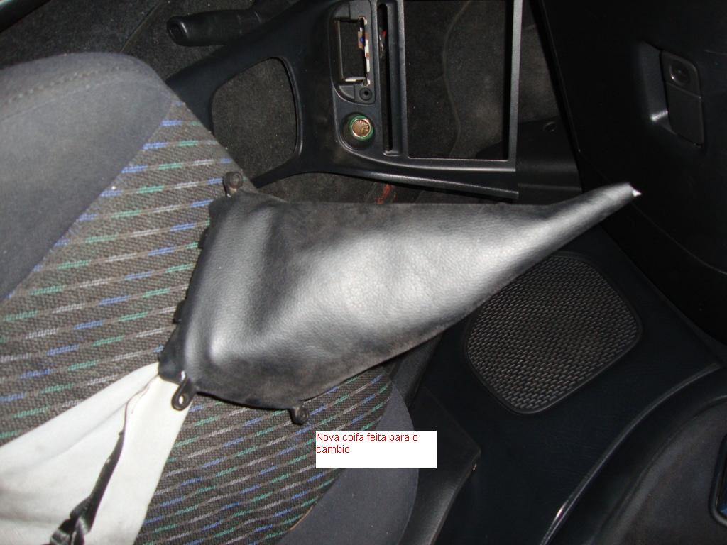

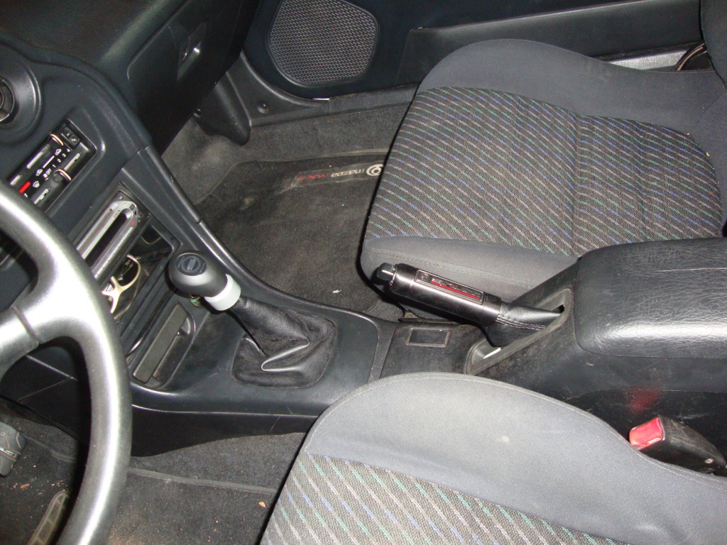

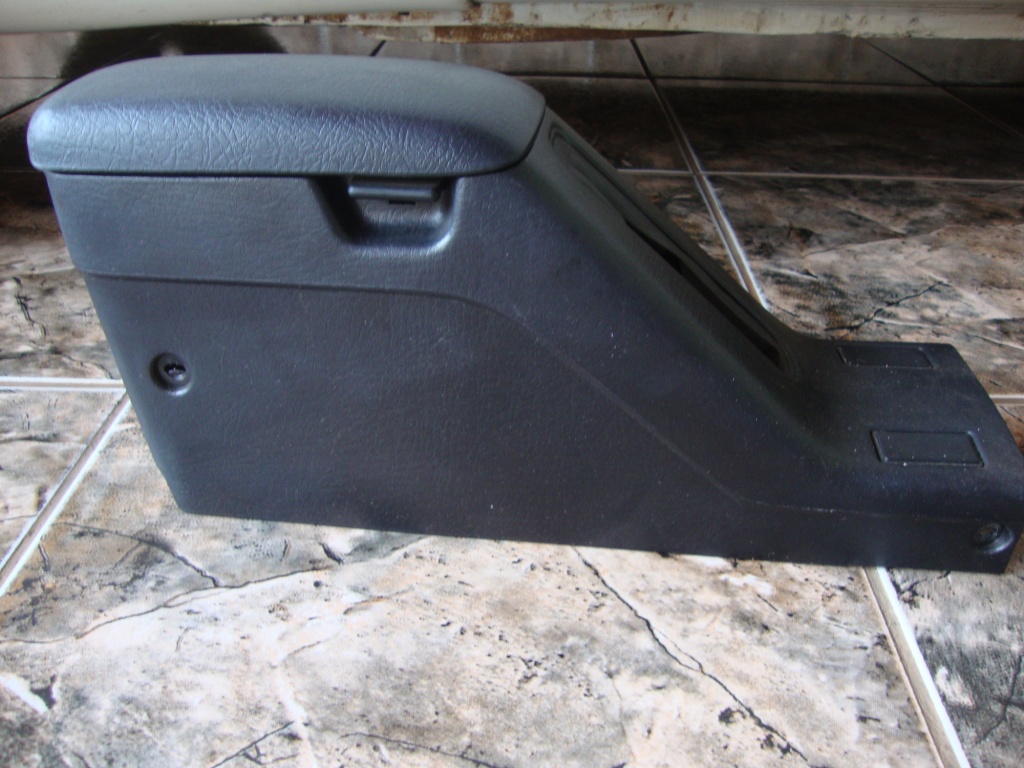

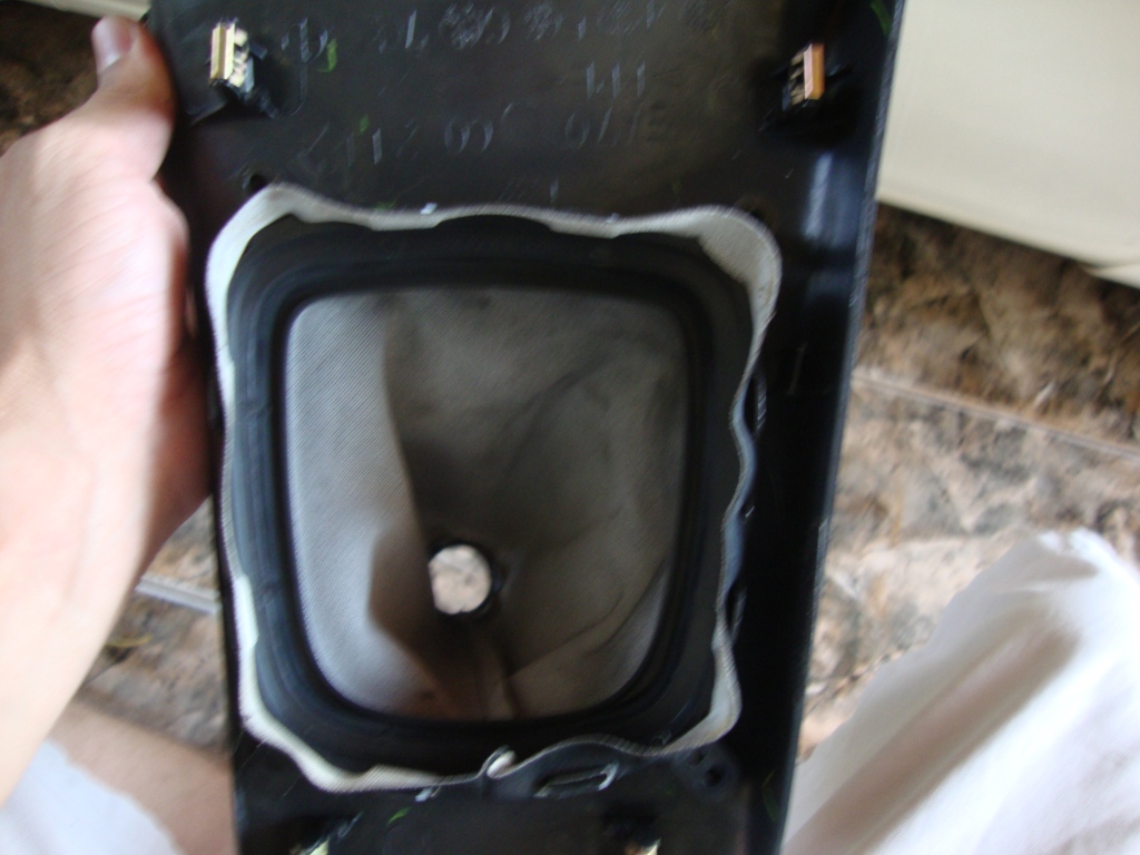

Eai galera como o pessoal pediu para fazer um How-to da troca das coifas e manoplas, segue foto abaixo...

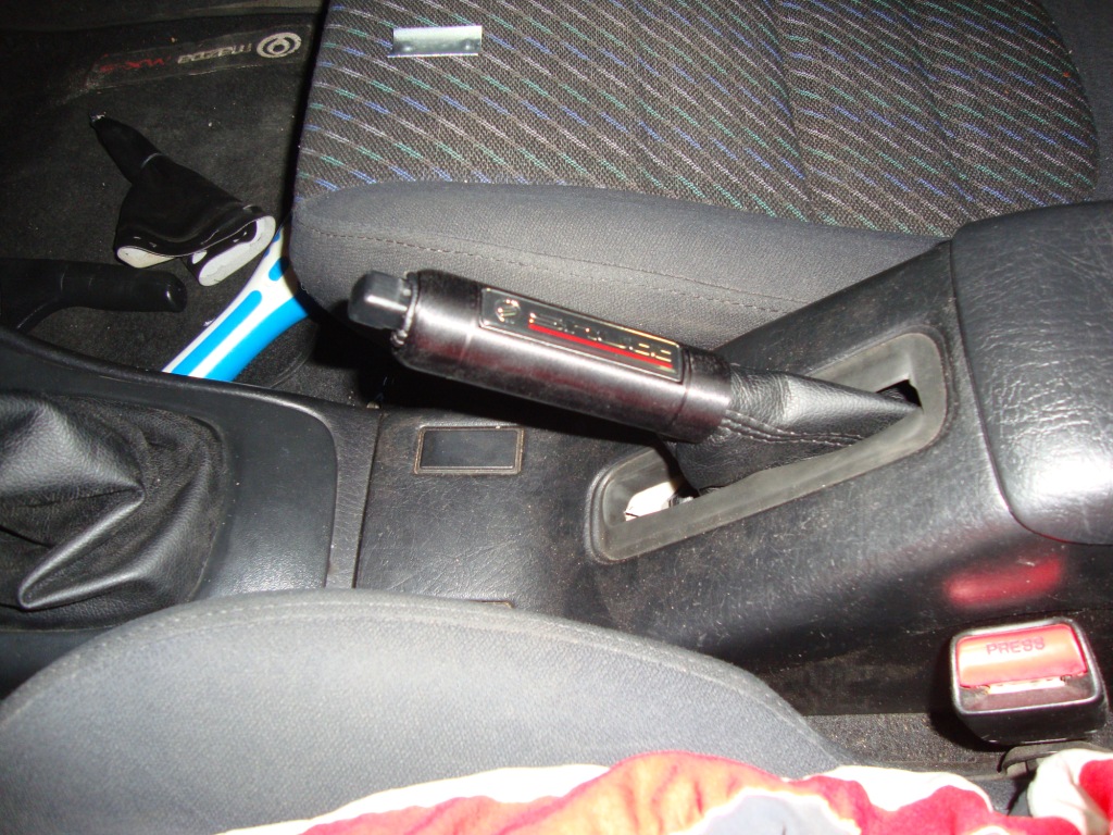

Muito bom Aropeli!Conseguiu tirar a borracha do freio de mão sem cortar?
Por que eu não, passei o estilete na danada, mas foi por uma boa causa, não voltaria a original de jeito nenhum!
Mas, se quisesse voltar tb é só comprar uma manopla no ferro-velho, fácil! :D

deepbluemx3 escreveu:Muito bom Aropeli!Conseguiu tirar a borracha do freio de mão sem cortar?
sim, conseguiu mas deu trabalho hem...rsrsrs
mandei fazer a coifa e coloquei pra dar acabamento final...rsrsrs

Mensagempor deepbluemx3 » Qui Set 20, 2012 5:11 pm
-Eu não tive tanta paciência não, tentei puxar aquela borracha e não teve como sair...Aí pensei: essa "droga" nunca mais vai voltar pra aí mesmo... Um pequeno corte cirúrgico com o estilete e... voilá, fora borrachinha chata! :lol:
Mas se conseguiu tirar sem cortar, meus parabéns!Qto ao acabamento eu fiz outra coifa em couro furadinho combinando com o restante... :D
Abraço!
