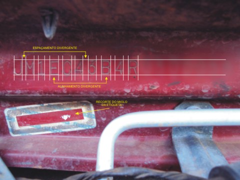

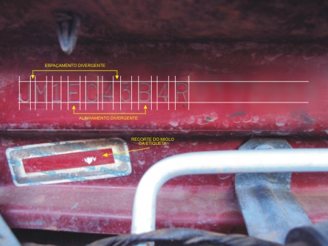

Pessoal, sou Perito Criminal em Rondônia e recebi um Mazda MX-3, ano provável 1994, cor vermelha, com as etiquetas de segurança removidas, numeração de motor não original e numeração de chassi apenas em uma plaqueta de alumínio, embora os manuais apontem que existe uma marcação no painel corta-fogo (apesar que meu manual aborda apenas os veículos fabricados a partir de 1996).
Tenho a convicção de que esse carro foi roubado em outro Estado e trazido pra cá depois de ter sido submetido a algum procedimento de adulteração. Entretanto, os manuais técnicos que possuo são muito sucintos sobre os carros importados, já que a maior demanda é sobre carros nacionais.
Devido a isso venho solicitar aos usuários deste Forum a colaboração enviando fotos de numeração de motor e numeração de chassi (NIV) para que eu possa instruir meu laudo baseado nos padrões... Caso alguém tenha algum manual ténico da Mazda que mostre a localização da numeração de chassi e motor na série MX-3 também apreciaria.
Estou tentanto contato com a Mazda através do telefone 0800 704 5490 para tentar maiores informações sobre a produção deste exemplar que está em minhas mãos.
O veículo que está aqui comigo possui como início de chassi JM1EC43B4RO... onde o oitavo dígito (B), segundo meus manuais, refere-se a um motor 1.8 de 6 cilindros, enquanto que o motor que está acoplado ao veículo é um 1.6 de 4 cilindros, com numeração B6 409275.
As fotos ou quaisquer outras informações podem ser enviados para secrim.jiparana@pc.ro.gov.br. A ajuda dos senhores será de grande valia para elucidar este fato e devolver o carro ao seu verdadeiro dono.
Obrigado!

Agradeço as tentativas, mas os locais de gravação da numeração de chassi e motor eu já localizei... Entretanto, constatei um desalinhamento dos caracteres da numeração de chassi, que reforça a hipótese de que seja adulterado, já que a numeração dos vidros não é original e as etiquetas de segurança tiveram o seu miolo (parte da numeração) recortados.
A numeração do motor é B6 XXXXXX, onde XXXXXX é a numeração de série da peça e segundo as postagens dos senhores o prefixo B6 refere-se ao motor de 1.6l... Contudo, a numeração apresentada possui o B6 na linha superior, com caracteres mais alongados, enquanto que a numeração de série da peça é grava na linha inferior com caracteres menores, comprovando a inautenticidade daquela numeração.
Como tenho convicção sobre a inautenticidade das numerações, preciso de alguns modelos de numeração de chassi e motor originais, cuja gravação é realizada de forma mecânica por uma espécie de prensa hidráulica, para poder comparar o alinhamento, espaçamento e profundidade dos caracteres e garantir a inautenticidade, partindo para a revelação da numeração. Geralmente uso os padrões disponibilizados no site www.decalques.net, mas lá não há padrões da Mazda.
O chassi que tenho aqui também apresenta aquela discrepância citada no forum sobre o oitavo dígito, onde a letra B refere-se a um motor 2,5l de 6 cilíndros, enquanto que o motor acoplado ao veículo é um de 1,6l 4 cilindros... Ainda estou investigando os manuais referentes à codificação do chassi para saber o porquê dessa discrepância... Até saber que vários usuários do Forum haviam identificado esse problema, achava que o veículo tinha sido submetido à troca de motor.
Li todos os posts do Forum que diziam sobre numeração de chassi e motor... e também peguei os prospectos e páginas de manual disponíveis para download, mas ainda não é suficiente para comprovar a adulteração da numeração.
O carro está com placa do Mato Grosso, mas pode ser de qualquer Estado da Federação e certamente algum dono deve estar à procura do seu Mazda MX-3 vermelho roubado.

Mensagempor estevesjp » Qua Dez 28, 2011 5:00 pm
Adilson,
Informe o seu e-mail por mensagem privada que eu envio as fotos de chassi e motor deste carro que estou examinando para que você já possa ter uma ideia do que estou tentando provar... Se for possível (e não for pedir demais), solicito que a foto seja tirada o mais reto possível (de frente para a numeração) e que seja informado o comprimento (em centímetros) de toda a sequência, tendo como referência o traço mais à esquerda do primeiro dígito e o traço mais à direita do último dígito.
Segue um exemplo das discrepâncias que levantaram dúvida.
Grato
Exemplo de irregularidades na marcação do chassi

Mensagempor estevesjp » Qui Dez 29, 2011 2:48 pm
DeepBlueMX3, realmente a numeração de motor do seu veículo é idêntica à gravação que constatei no exemplar que estou periciando, onde os dígitos da fração superiores são maiores, enquanto que os da fração inferior são menores e com características de gravação por puncionamento manual.
Gostaria que os demais participantes do Forum confirmassem se os seus carros obedecem a esse mesmo padrão de marcação.
Quanto à numeração de chassi, o espaçamento dos dígitos do seu carro estão melhor distribuídos que esses do carro que estou examinando, mas como a sua imagem tem baixa nitidez, não consigo realizar uma confrontação precisa.
