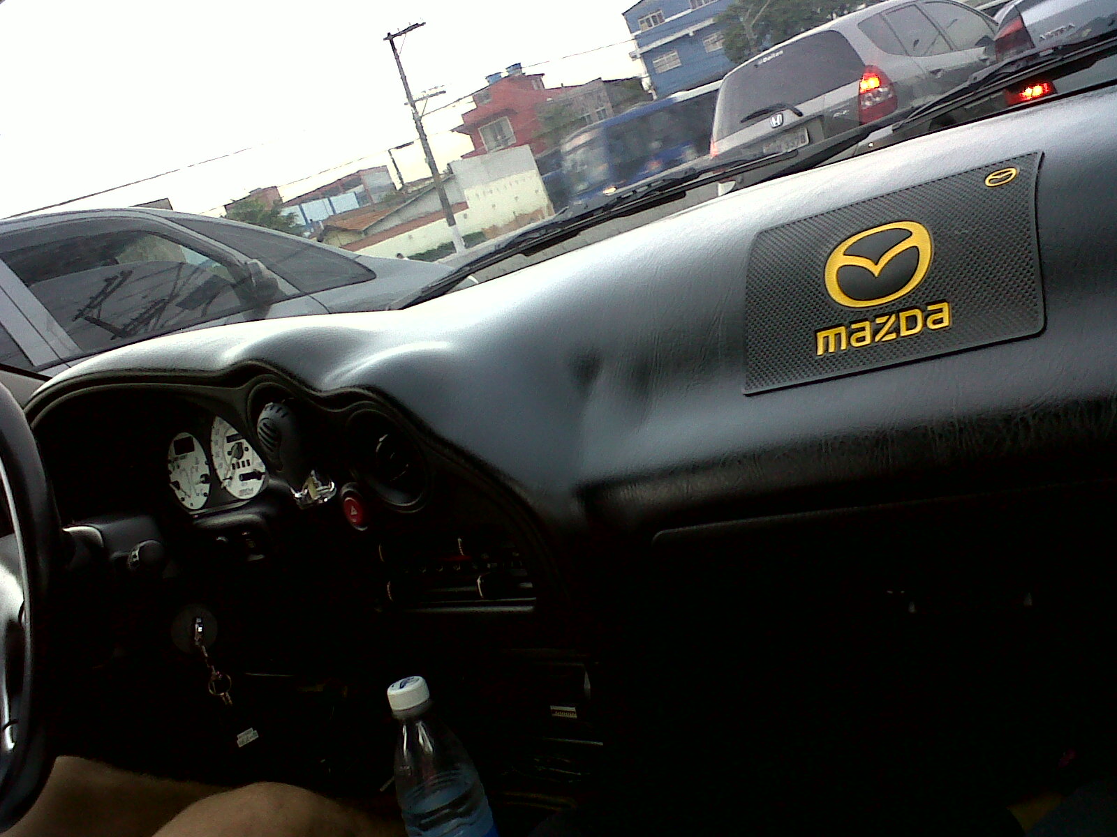

Bônus kkk
nada melhor que dar uma voltinha depois com o carro brilhando e as pessoas darem uma admirada no que é bonito kk reparem no vidro, esta impecável!
