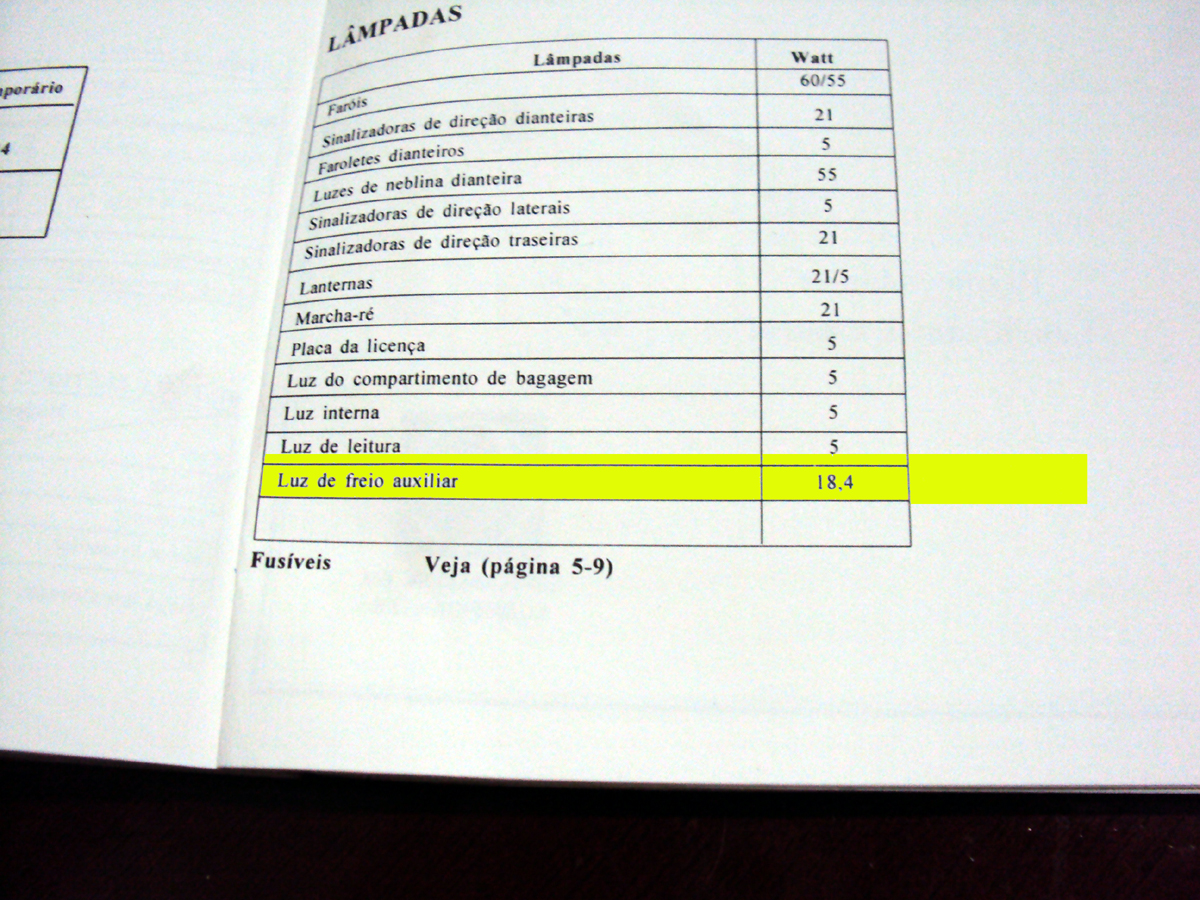

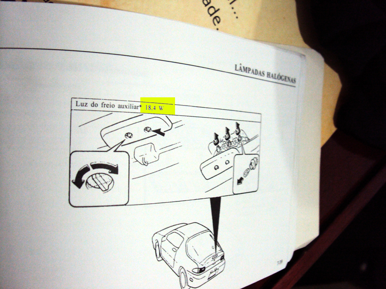

Mensagempor ozanic » Seg Mar 01, 2010 7:41 pm
Segundo o meu manual é 18,4 wats,
e corrigindo: a q eu comprei na oficina de moto [é 18wats)
