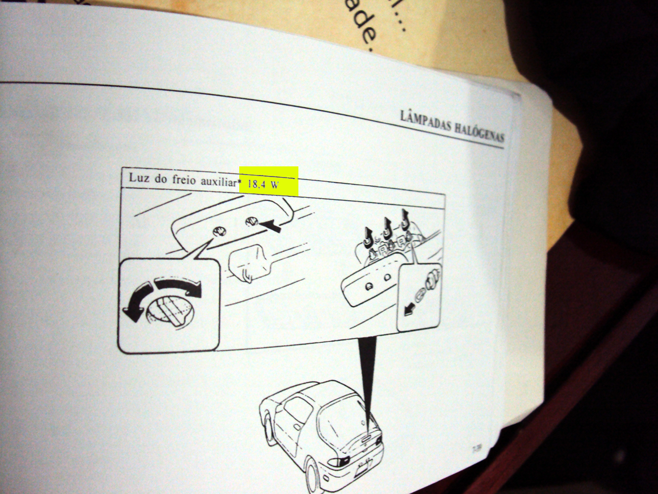

Mensagempor ozanic » Seg Mar 01, 2010 7:41 pm
Segundo o meu manual é 18,4 wats,
e corrigindo: a q eu comprei na oficina de moto [é 18wats)

Mensagempor majorferk » Seg Mar 01, 2010 10:23 pm
Quero agradecer aos que se pronunciaram e dizer que as lampadas queimadas (13W), já não eram originais (2) e como comprei 3 unid (15w), troquei as 3 e guardei a que estava boa, que ainda é original e de 18w.
Comprei na Ilha do gov e custou R$3,00 só que amarelas (âmbar). Antes de colocar no lugar, limpei a tinta com gasolina. Muito fácil. Quem quiser me liga, 9988-6900.
